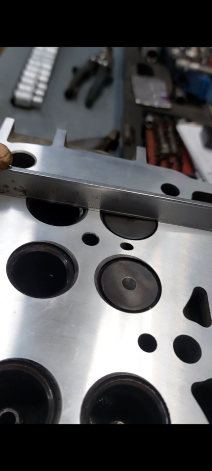

Напомню, это ГБЦ Nomparts, с пробегом 110тыс.км.
Получил ГБЦ с опрессовки и фрезеровки. Все нормально, сняли 0.15мм, столько отпечатала прокладка.

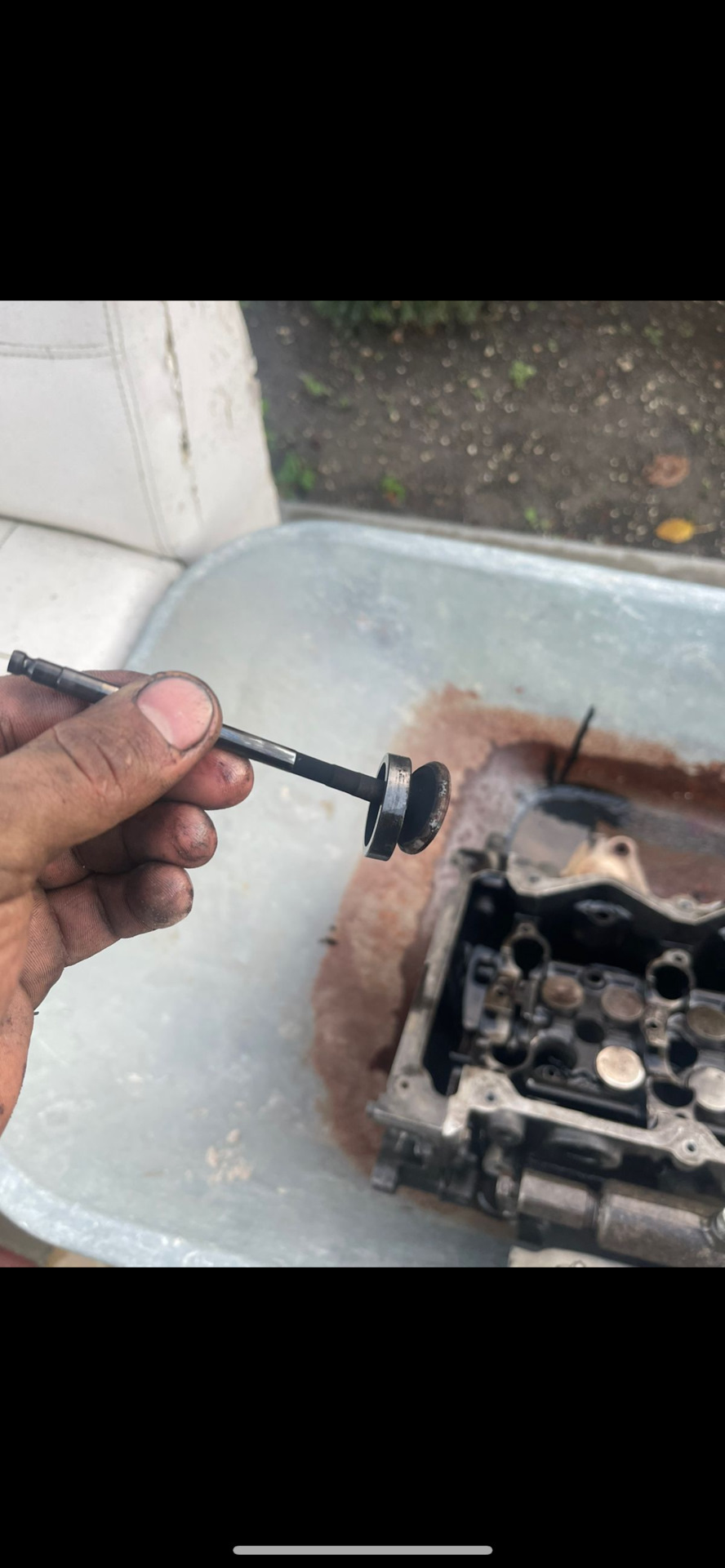

Решил притереть клапана, начал их очищать и что-то они мне разонравились. Раковины на выпускных, неравномерный контакт с седлами, как будто гнутые, но компрессию вроде держат.
Решил не жмотиться и купить комплект новых клапанов. Эти вроде были BGA, а оригинал выходит около 20К… Экзист за 1 клапан Mahle просит 1650р., а за клапан Nissan просит 1540р.
Может есть стоящие аналоги?
Раз уж клапана новые, решил отправить ГБЦ обратно в спеццентр, для обработки сёдел.
Примерил новые свечи накала от Krauf по 750р/шт, вроде норм, работу пока не проверил.

На плоскости насечка есть ?
На плоскости ГБЦ? Нет ничего… она же не оригинальная
После фрезеровки! Насечка прям под ноготь чувствительная. Иначе прокладка держать не будет
А я правильно понимаю, что 1.5 десятки — это много и придется подрезать поршни или я ошибаюсь?
Вообще у меня клапана не вылазят за пределы ГБЦ, есть где-то 0.5мм. Но торцевать поршня мне придется, потомучто блок уже и так был на пределе под прокладку №6, а после гильзования его еще торцанут(( Посмотрим, может с поршнями повезло
А так прокладку мерят по вылету поршней из блока, клапана по идее никакой роли не должны играть, если они сидять в плоскости ГБЦ

А как так башку делал, если клапана не прирезали?
Если уж делать ГБЦ, то по полной выкладке, с проверкой и заменой направляющих, прирезкой и шлифовкой клапанов.
Всегда так делаю.
Притирать клапана это уж очень не очень.
Можно и прирезкой, но у нас седла 1мм, там резать нечего. Сейчас отдал в работу, мне говорять типа зачем? С виду де все нормально, притереть и всё…
Тебе правильно написали выше комент, если отдал бошку, то пусть комплексно делают, и под распедвалы шайбы подгонят. А то я при первом ремонте отдал гбц, заменили одно седло и все клапана притерли и шайбы подогнали😁 ну после вот че получилось
Шайбы сам промерю и в шлифовку отдам. У меня зазоры все в + ушли, 0.35-0.45, это конечно лучше чем в минус и поджались бы, но хочется все в допуске собрать. А седла менять не собираюсь, отшарошить только хочу, чтобы новые клапана быстро притерлись и шейка контакта что за 2мм не ушла, а сецчас она у меня уже была 2-2,5мм
