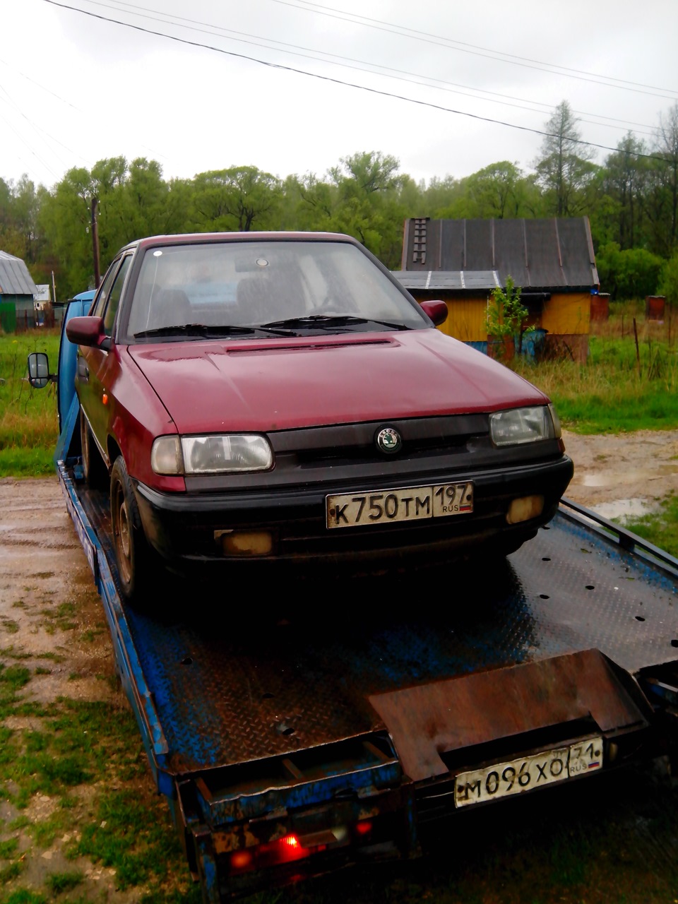

Сломался автомобиль неожиданно и не вовремя, на даче, в первые майские, когда "завтра на работу" :(
Ничего не предвещало беды… стоял автомобиль заведённый, играла музыка… через некоторое время вижу — музыка играет, автомобиль не работает. Завожу — не заводится … 3.14здец ((( Поехал домой на электричке…
Набрался инфы, приборов, денег и в пятницу поехал чинить… Сначала попытался своими силами починить не удалось (упущу свои потуги, ибо успехом они не увенчались).
Огромное спасибо KULAK71, который помог вытащить машину товарища, на которой мы приехали и которую мы благополучно "посадили" на подъезде к участку и помог с эвакуатором и сервисом! Спасибо Паш :)
И вот так мы поехали к мастеру Боре и его команде :)
Бились сначала всю субботу! Искра есть, давление бенза от топливного насоса замечательное, компрессия супер, имульсы на форсунках есть, всё есть — ничо не работает :))))) Много всякого всего смотрели — в первый день ничего не вышло… я отправился на такси на дачу спать и ожидать завтрашнего дня…

Налюбовавшись я поехал забирать автомобиль :) Да :) его починили :) ура :)
Не совсем понял, но как мне объяснили мастера — накрылась катушка зажигания (она у меня в тандеме с коммутатором) и потянула за собой часть мозга (т.е. искра в принципе есть, но она пропадает эпизодически)
В итоге поставили другую катушку зажигания+коммутатор, заизолировали несколько коротящих от старой сигналки проводов :)
