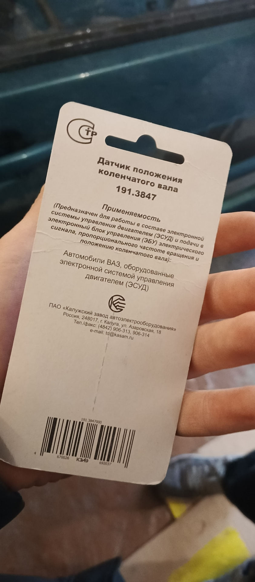

Естественно, начинаю по порядку и методом исключения общаться с Пятнашкой на предмет беспокойства ее покоя. Первым делом я пошёл купить новый РХХ, так как стоял Омега из Би-Би, поэтому решил конкретно искать и взять Калугу, ДПДЗ был в норме и бесконтактный, плюс еще проверен в последствии электриком — оставляем на месте, для приличия протираем снаружи от пыли, также на всякий пожарный взял ДПКВ (стоял тоже неизвестный производитель, но рабочий, поэтому оставил на запас) — плюс у кого-то на драйве это было причиной плохого запуска, а также колечко на ДМРВ — обнаружил, что между ДМРВ и корпусом сифонит воздух.
Что же нам дали все манипуляции выше? — Удовлетворение, что дитоли новые, купленные в коробках и с кодами проверки, теперь-то в них ты уверен (либо кажешься таковым). Решилась ли проблема? — Вообще не решилась, если может не так резко проявлялась, и то это очень спорно. Поэтому копаем дальше, ну, в моем случае — проверяем ДМРВ и опа, появляется зацепка, напряжение — 1.05 Вольт. Показатель очень высокий, говорящий дорогу к магазину и цену нового Бошевского ДМРВ.

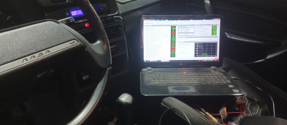

Делать нечего, записываемся к электрику, после успешно заболеваем гриппом на неделю и смещаем все наши дела до восстановления в силах. В порывах и страсти температуры 39 вдруг находит озарение, что дроссель я еще ни разу не чистил, а до этого дедушка его если чистил, то очень давно уже. И так, наконец-то встаем, едем к электрику на диагностику, которая ряд параметров начинает красить в красный. Сняв дроссель, он сразу отправился на отмывку от слоя грязи (чернее него был только юмор, который от меня шел)… И так, после преображения, мы получили чистый дроссель, ставим обратно и ко всему прочему, для сто процентной уверенности, мы решаем регулировать клапана (сперва я думал не делать, так как проехал совсем мало после крайней регулировки — оказалось, не зря решился сделать сейчас). Находясь в магазине (взял прокладки силиконовые под голову — одну себе, чтоб лучше думалось, вторую — Пятнашке и сетки на клапанную крышку для вентиляции картерных газов), мне поступает звонок, чтобы я взял, ВНИМАНИЕ, РАСПРЕДВАЛ и сальники к нему. Знатно так ох… удивившись, беру распредвал и дую с другом обратно в сервис, где мне показывают мой распредвал со сбитыми кулаками в области 3 и 4 цилиндров (на графике диагностики программа ругалась на их работу и потребление воздуха).
