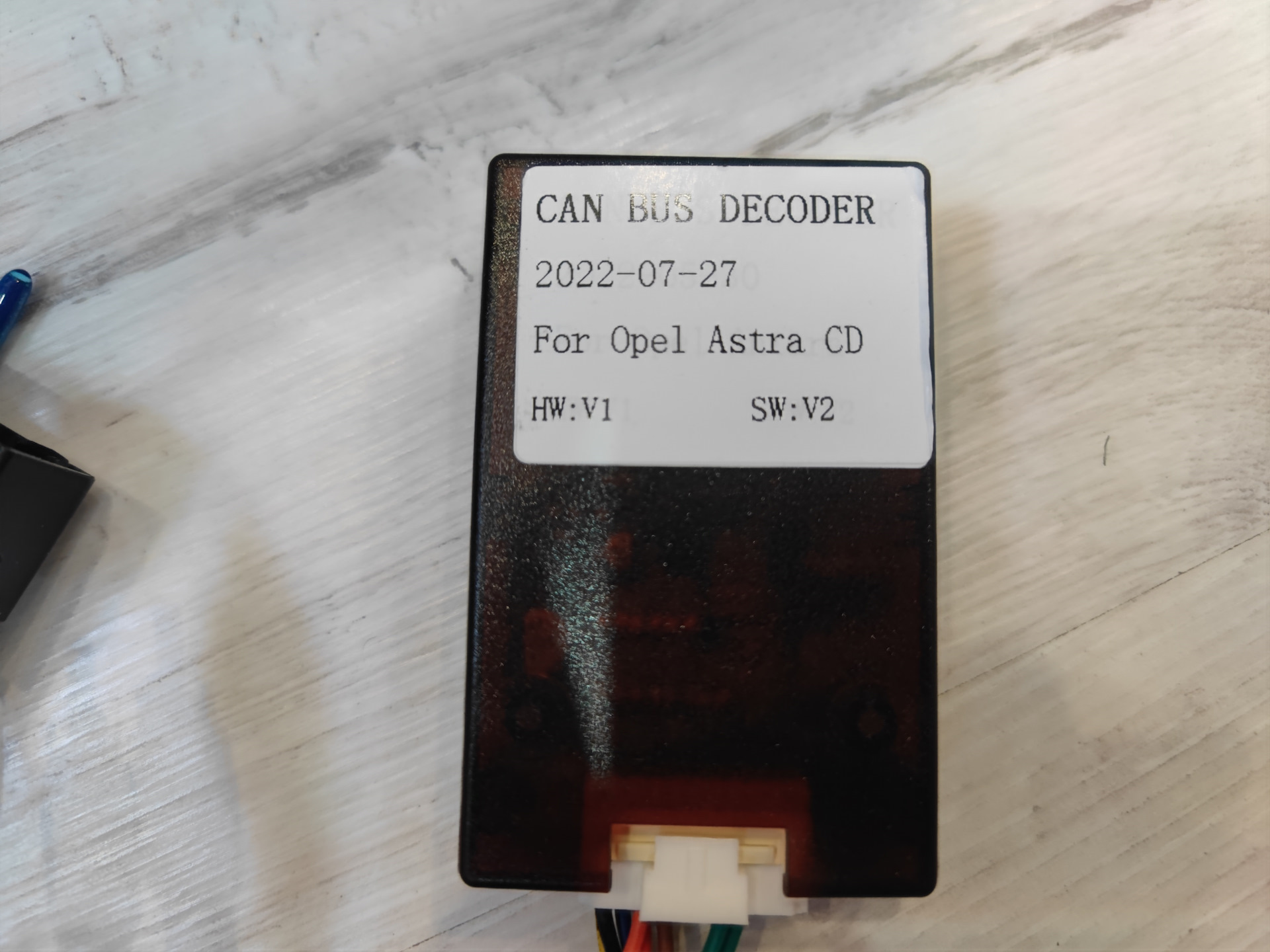

Всем привет. Купил магнитолу сс3 teyes.
Но канбаса и переходной проводки не было в комплекте.
Может кто подскажет какой нужно заказать. Боюсь не тот канбас ззаказать прождат, а он не подойдет.
Заранее благодарен 🙏

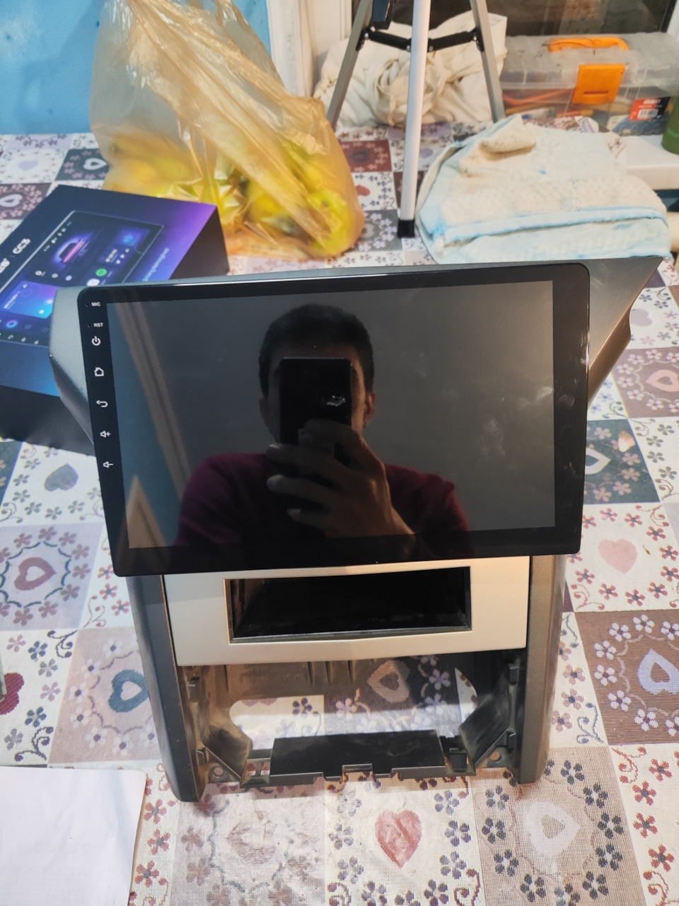

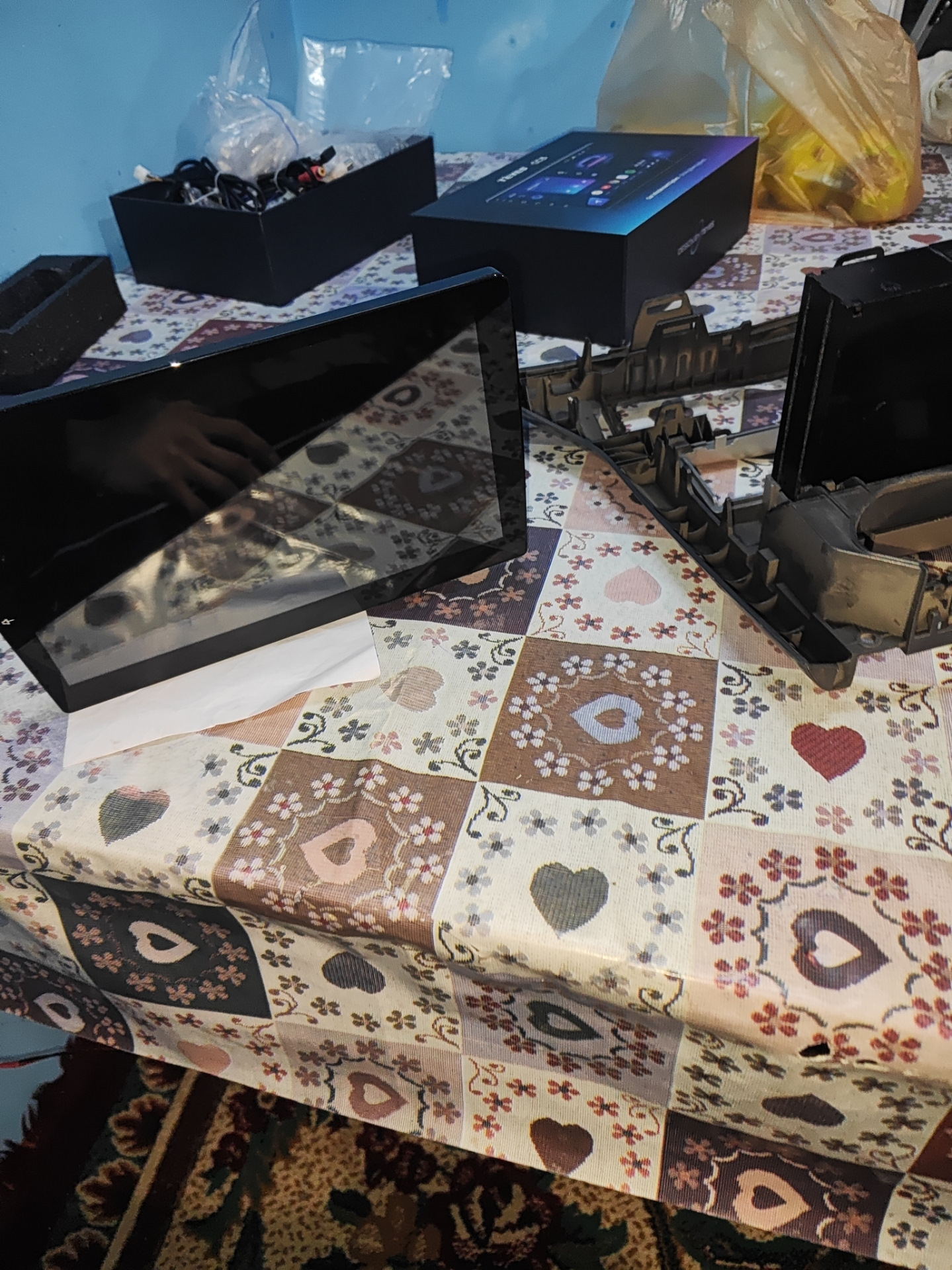

У меня сид стоит. Переносить по правде не очень хочу. Попробую пока по своей задумке запихнуть мафон в рамку 1дин чтоб она оказалась повыше. Посмотрим что из этого выйдет. Пока нужный канбас ищу
повыше да, главное чтоб кнопки не закрывал и дефлекторы обдува. Сид это пережиток далекого древнего прошлого, этакий показатель статусности)))) это как на форде у меня штатная магнитола с экраном, мамонт древний, с нулевым функционалом, а просят за нее мама не горюй)) Имхо, без раздумий магнитолу бы туда впулил, в конце концов удобство использования (те-же видео, камера ЗХ)

Для Опель Корса Д используется SimpleSoft XP, модель RP-OP-001. На Астру вроде он же нужен. Введи на Авито запрос "canbus opel astra h", там их ворох вывалится, ну а где заказывать сам решишь.

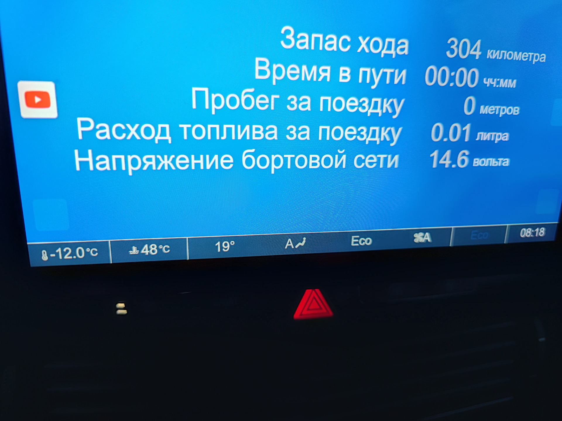

Какую то инфу выводит на бк?
Zexma MFD207OP может температуру ОЖ вольтаж и скорость выводит на бк. Почти со всеми андроид магнитолами подключается и кнопки на руле работают. CanBus android магнитол по моему не умеют выводить данные об температуре ОЖ и по вольтажу на штатный БК. Сам снял CanBus android-а и подключил Zexma для для вывода этих данных на бк

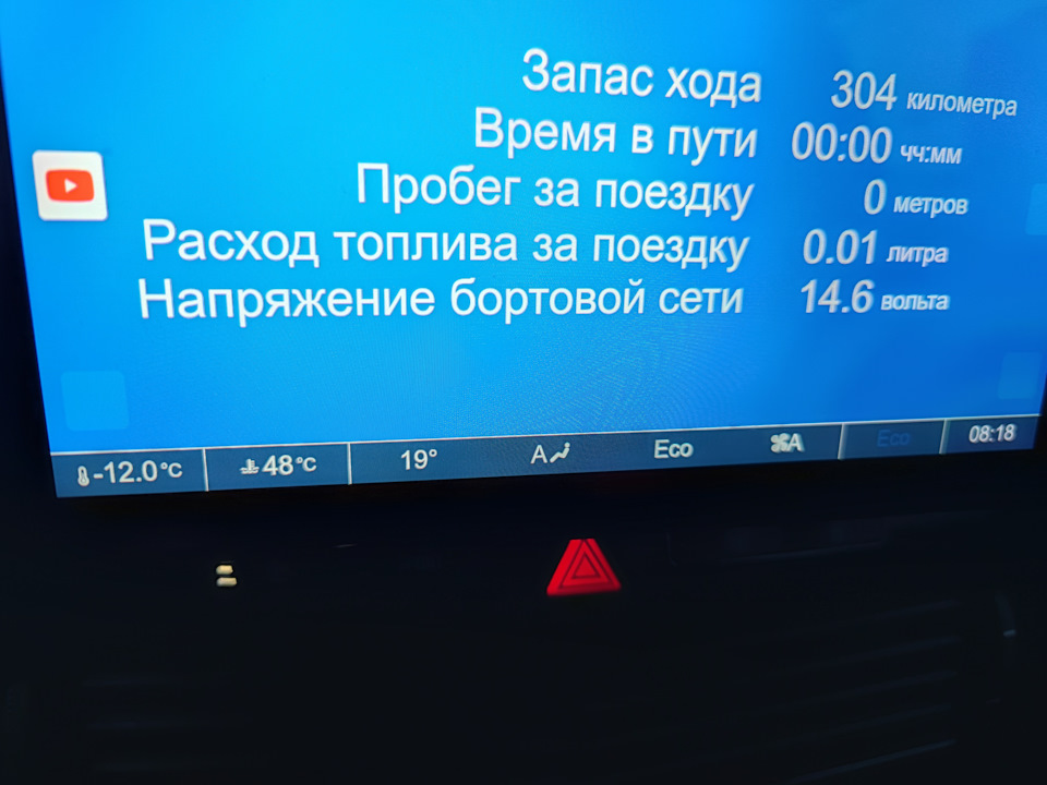

Я у одного видел прям очень четко взаимодействует. Мультируль и инф об авто например температура воды и просее. И плюс инфу выводин и на штатный дисплей
По выводу инфы, ничего не могу сказать. У меня Корса д с базовым БК, да и не было нужды в доп инфе какой-то. Только интересовал функционал мультируля, все отлично.
