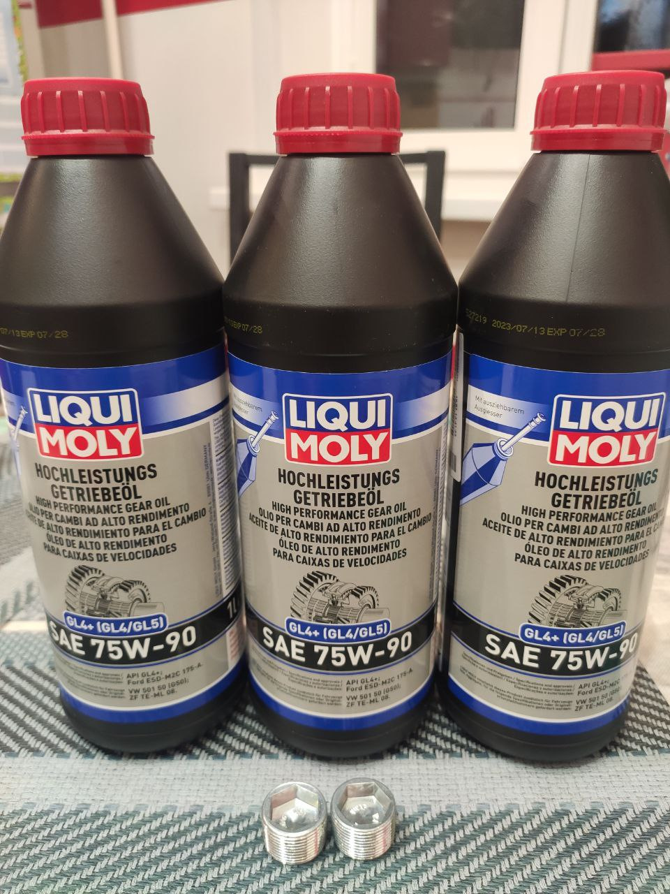

Для замены использовал:
— Масло 3 литра (в реальности 2,2-2,5л, но я не встречал ёмкостей по 0,5 поэтому округлил до 3). Liqui Moly 4434

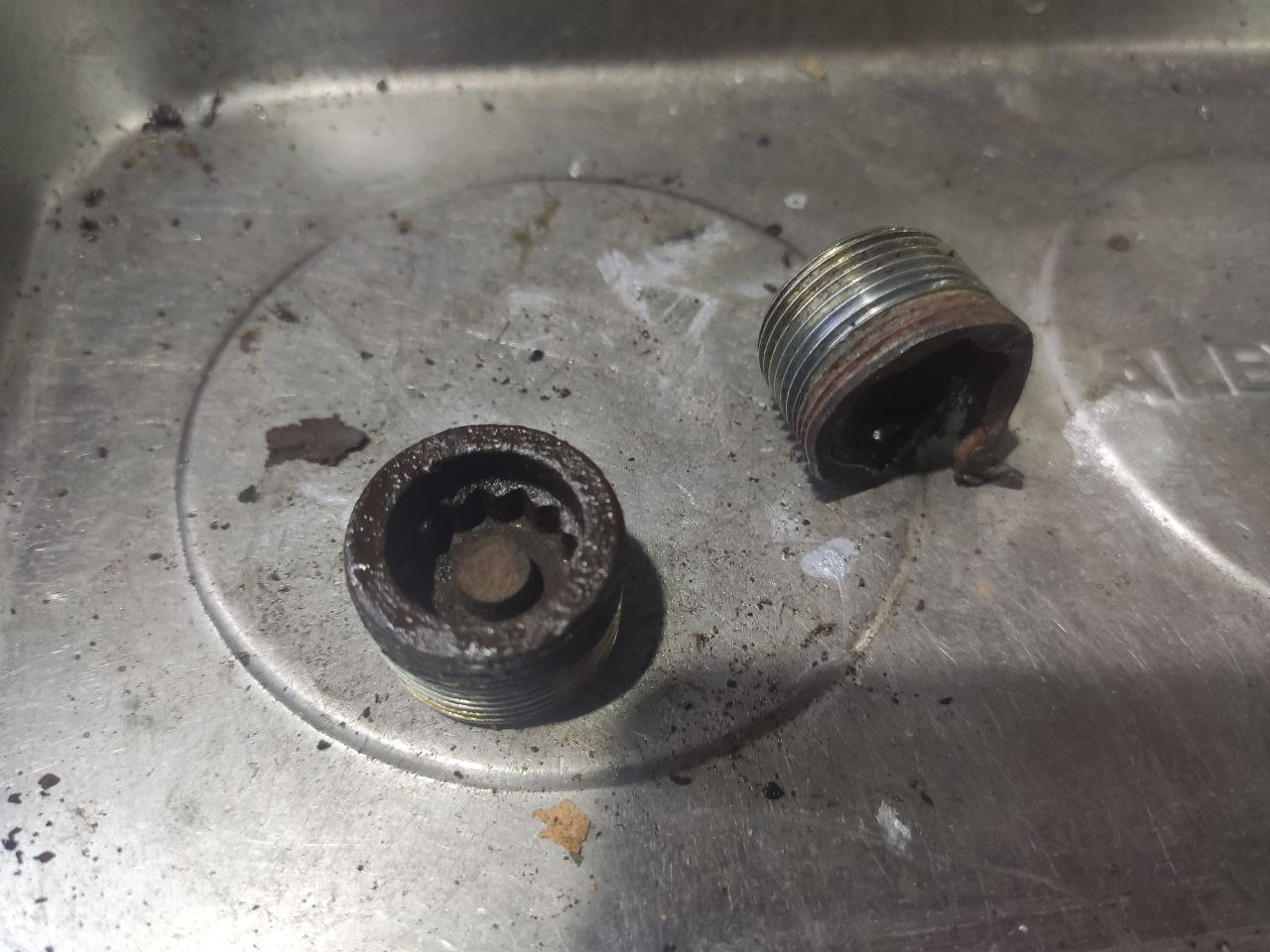

— Пробка заливная WHT001937
— Пробка сливная WHT001937 (ВАЖНО: изначально у сливной пробки артикул 012301127F, но по факту они одинаковые, отличаются только головкой, которой их надо откручивать, а ещё ценой почти в 4 раза 600р vs 2300р)
Ни гаража, ни ямы у меня нет, поэтому замену делал в сервисе, благо это стоит недорого и является типовой процедурой.
Старые пробки были как раз по заводу — разные

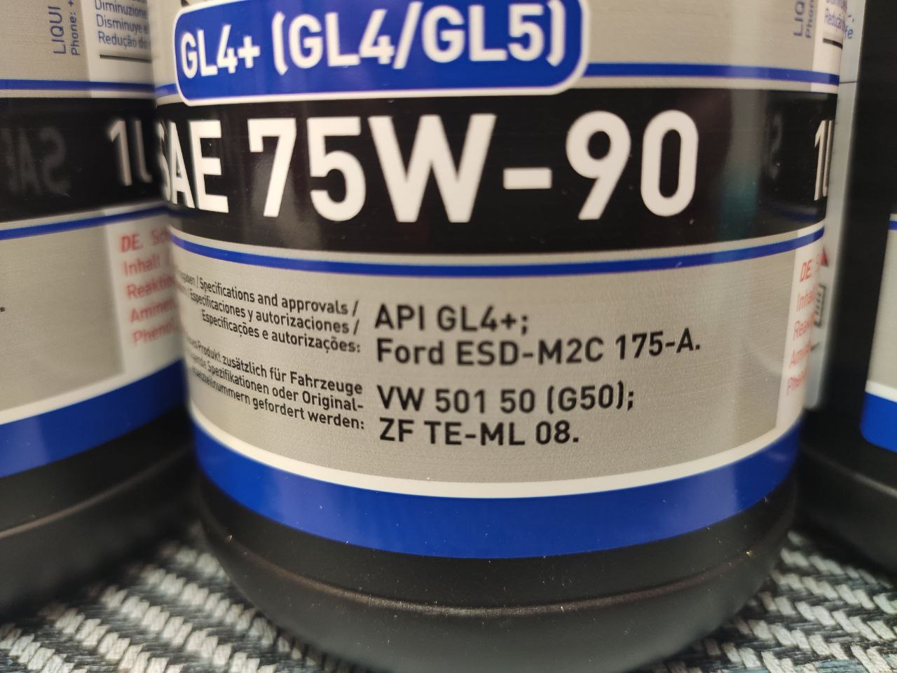

По маслу был в раздумьях и много всего перечитал в плане допусков.
В основном народ заливал Castrol Syntrans Transaxle 75W-90, но сейчас он стоит, на удивление, дороже, чем Liqui Moly и со сроком поставки неделя-две (в данном случае Озон не рассматриваем, стрёмно там брать жидкости).
Про Ликви прочитал — по допускам подходит, каких-то критических нареканий не встречал.
