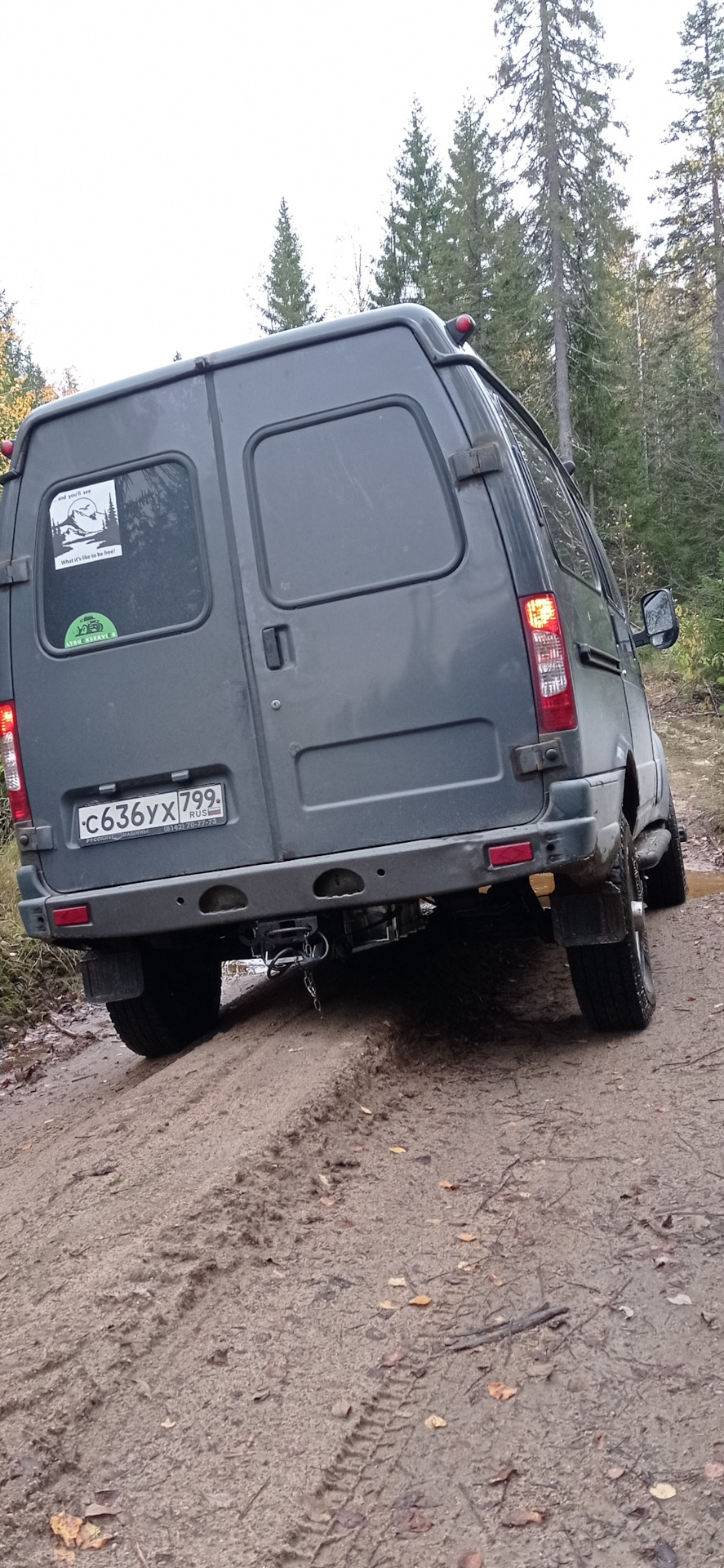

В один из не особо везучих дней на покатушках зачерпнул я задним бампером землю и слегка выгнул его. Вроде и не сильно, но хлопушка не открывалась. Пришлось с помощью железной лопаты Фискарс и такой-то матери выворачивать жестянку в обратную сторону. Не, страшного ничего нет, но неприятно. Силовое железо ставить совсем не хочу, пластиковые аналоги как-то не подвернулись… Так что – ремонтируем. По приезде домой возникло непреодолимое желание всё отреставрировать саморучно. А что – баллончики всякие, краски, лаки сейчас в изобилии – дерзай.
Не, ну как саморучно? В компании с самостоятельно и бесконтрольно обучившимся ребёнком. Этот балованный дрифтер опосля своих гонок машинки сам правит и красит. И довольно успешно, надо сказать. Следуя инструкциям, снятый бампер был безжалостно отрихтован, выправлен, ободран, зачищен коралловым кругом и зацинкарен.
Одним из аргументов к восстановлению утраченного стало то, что в бампере уже присутствуют хитровыгнутые выемки под пару рымболтов. Мы же все помним, что они выворачиваются и на их место устанавливается самоспасательная лебёдка? Вот. А я помню.
Выполнив все подготовительные работы, повёз я бампер к мелкому на покраску. Ну что, а там ничего умного – грунтовка, краска в баллончике "9013 GAZ Буран, Серебристый металлик" и акриловый лак. Всё на два слоя через ошкуривание. Заодно фонарик противотуманный протёр, лампочку заменил…
Что сказать? Говорил мне мелкий, что бампер – это расходник и неблагодарное это дело — красить рихтованные бампера. Ну, не особо, в общем.
Нет, издалека даже ничего, но близко лучше не подходить — следы рихтовки слишком заметны. В общем, следующего раза не будет. Куплю новую жестянку под замену и покраску. А то, как-то не айс вышло. Ну, зато своими ручками. Блин.
Берегите машинки, аккуратнее там. Всем ровных дорог и негнутых бамперов.

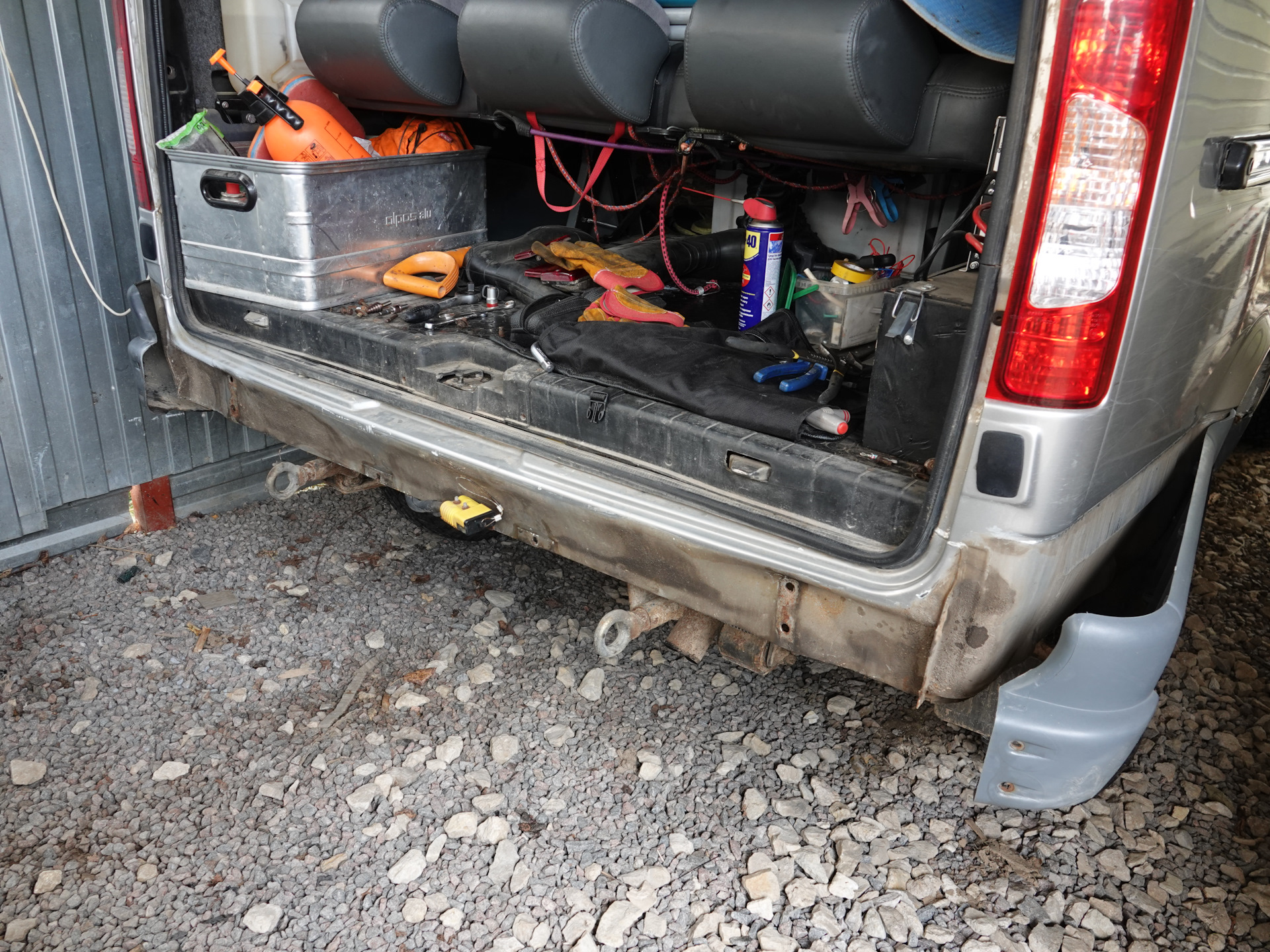

я на эту железку тоже потратил неделю жизни. В общем-то прав мелкий: расходник оно…Новый и то фольга, а уж пожилой можно пальцами рихтовать. Есть у меня мыслЯ найти кусок швеллера и из него методом отрезания лишнего сделать штатный бампер. Но это потом… когда-нибудь.
Тут уже народ на дюраль созрел. Вот и я тоже задумался. Всё полегче будет.
Дюраль может дать гальванопару. Если помнишь, Нивовский бампер начинает корродировать со временем.
Со временем путь корродирует, я не против. Люди столько не живут.;))

Я вот подумываю что то дюралевое внутрь бампера интегрировать.
На случай всякой, живности на дороге.
Кстати, некто Бауманец варит из дюральки любые прихоти заказчика.
Но, говорят, недёшево. Зато лёгкий.
Ну, сварить не вопрос, я когда корзинку под дно делал сварщика надыбал рядом в гаражах.
Он мне за пять рублей все проварил двойным швом.
Тут матерьял сложнее подобрать.
Надо именно дюраль он не так гнеться как ляминь.
А где такой взять х.з.
Д16АТ, всё как учили. Хоть десятка.;))
gkfenix.ru/product/cvet-p…clid=11931180483071967231
700 рублей кило. Сколько там бампер задний весит? Но они ж скорее всего листом продают.;((
С кем-то скооперироваться бы…
Лист это немного не то.
С ним гемора больше. Профиль лутше. Я наверное летом заморочусь чем то таким.
msk.snabtechmet.ru/catalo…ysclid=lrsxq7mjg609488821
Ну да, что то такое
Doedem
Дюраль гнется как пластилин. Есть старый способ.
Место будущего сгиба мажешь мылом, желательно хозяйственным. Потом греешь горелкой пока мыло не почернеет. Воняет противно, лучше на воздухе. Это значит что в металле есть 300 градусов. Потом гнешь как хочешь, пластика изумительная. У тебя есть полчаса, после кристаллическая решетка обратно кристаллизуется.

Из стекловолокна делают бампер ребята из Сызрани, и у них ничего вроде не заглохло. Но тут дело в другом- он крепится к кузову, и даже при незначительном ударе, у меня произошло замятие юбки куда крепиться бампер. А это кузов, и ремонт кузова, это уже совсем другое кино. У меня замялась юбка незначительно, но можно представить, что будет при сильном ударе. Стоковая жестянка своих функций не выполняет. Я тоже не любитель обвешивать машину железом, как тевтонец на Чудском озере, но лучше так, чем править кузов. Я выбрал самый компактный силовик из возможных

Да, уже глянул. Но крепить это дело нужно к проушинам, к раме по типу ТСУ, а то весь кузов помнёт, ежели где.
Там сварить уголки, и на раму привернуть, за два часа можно
