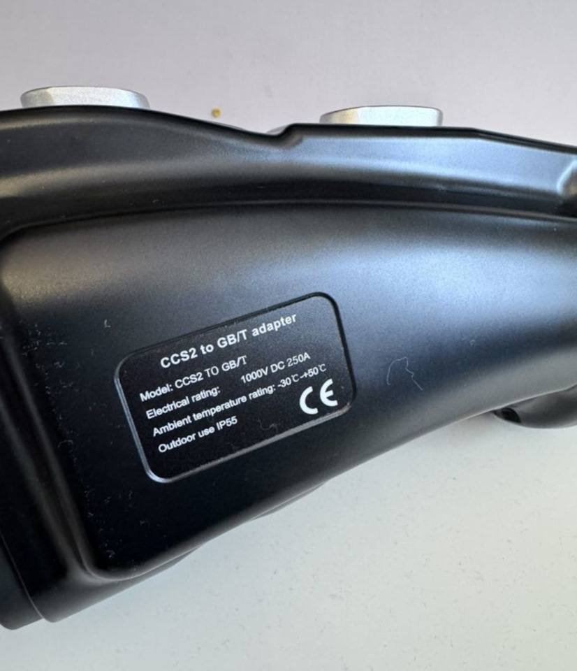

токуда такая инфа "После старта зарядной сессии встроенный в переходник аккумулятор будет автоматически подзяряжаться, поэтому как правило самостоятельная его подзарядка либо не требуется вовсе либо требуется лишь после полной разрядки вследствие долгого неиспользования."
Производитель в инструкции пишет, что заряда хватате на 5 сессий зарядка, да и практика использования, 3-4 нормальных зарядки и он умирает, меняяю в нем акб на заряженое и поехали заряжаться дальше, тк от встроенного порта тайпси он заряжается 10 часов
из личного опыта :)
да и нет в этом варианте отсека для замены аккумулятора, только разбирать полностью
Хотите сказать вы его ни разу не заряжали? Есть первое и второе поколение того что у вас на фото (нижний первого, верхний второго). У меня второе и там есть отсек под акб, откручивается 2 винта крестовой отвёрткой и все. Можно заряжать через встроенный разъём, но это долго. Пришлите фото наклейки с переходника, очень интесно, что за чудный зверь заряжается от 400-800V =)
Наклейка такая же как у Ваших двух, отсека под акб нет, есть 6 винтов каких-то мелких торкс со стороны, противоположной наклейке и 4 винта со стороны ccs2 штеккера.
Подробные фото есть по ссылке у продавца с алибабы, что в конце моей статьи. Он не похож ни на один из двух Ваших, например, на моем есть окантовка вокруг разъема CCS2 (т.е. type2 и DC штеккеров в профиль не видно, как на Ваших фото)
ой не думаю, что так непросто его надо разбирать чтобы поменять или зарядить аккумулятор.
Спросил дополнительно продавца, а ну как действительно надо расковыривать и заряжать самому (хоть в описании или где бы то ни было об этом ни слова). Она (продавец) лишь подтвердила мою правоту, см. переписку. Так что удачи с версиями :)
Значит у вас какой-то другой производитель адаптера. Самый распространённый в рф этот:
Их очень много и в РБ и в РФ и в Китае и т.д.

Отличный и ясный ответ. Как и во всех нормальных переходниках батарейка сама заряжается во время сессии или через тайп-С.
a666d
У нас с Вами другие переходники модель более поздняя, с двумя овальными кнопками, а про тот что автор пишет у него аккумулятор встроенный и на него много жалоб не со всеми станциями совместим
