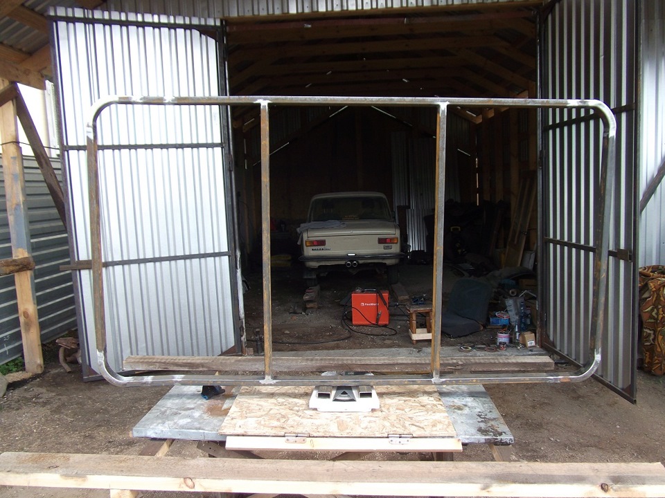

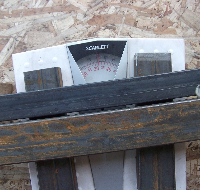

Доброго, спешу сообщить что сегодня в д. Манжерок федерация силового экстрима совместно с Рэд Мулл проводили международный турнир по подниманию багажника, победил я, т.к. был единственным и непревзойдённым участником данного спортивного мероприятия. Как уже говорил, спокойненько в одного ставлю готовый багажник на крышу делики, само собой использую скамейку, высоковато:) Начал готовить "второй этаж" с углов, всё тоже самое что и с "первым этажом" только профиль меньше, 40-20. и первый этаж служил хорошим стапелем. На первом фото с весами "первый этаж" на втором фото с весами со "вторым этажом" вес в 32 кило, естественно добавится вес краски:) сетки, "ног" но это не значительно. Завтра по плану разделение "сиамских близнецов" стоечками, и изготовление "ног":) На фото с багажником, на багажник бабочка на правую сторону села:)

Классно Слава. Только вот верхнею часть может полегче надо было сделать, размер профиля поменьше взять?
Серёж привет, меньше только 30-15 он совсем игрушечный.

Привет силачам! Отлично получается, где ты ее (квадратной трубы) набрал! Смотрю и думаю у вас там в поселении завод ее что ли штампует! У нас дефецит, только на предприятиях есть. Кстати, что там с аквариумом?
На металлобазе купил, на 3.5 рэ труба вышла, аквариум пока на чурочках стоит:)
А такой вес на крышу можно? У меня вроде суммарная нагрузка на обе рельсы — 50 кг по паспорту…
В Старексах отсутствуют водостоки, релинги в крыше сделаны по игрушечному, когда обшиву крыши снимешь, увидишь. В делике багажник крепится на водостоки, ребята тонну на багажнике возили:)

Как днище будешь делать, стальную сетку?
Если честно, пока в раздумьях на счёт полика.

Есть ещё в голове пара вариантов "улучшайзинга" багажника, этот завтра "допинаю" и буду делать на продажу.
Тоже мыслишки делать на продажу, у меня для своего багажника все готово, только время не готово(((
Хочу рифлёный люминий в оформлении багажника использовать:)

Спасибо, сижу в голове прокручиваю как сделать из багажника бокс с откидным верхом:)
Зашивай бока люмишкой либо пластиком. Сверху так же и будет бокс. На втором ярусе загиб посильнее спереди сделать для аэродинамики и все пучком
До этого ещё "дожить" надо:)
Дык второй то ярус почти готов уже. Сделай крышку чтоб спереди и сзади была закрыта. А донышко чтоб по бокам. Надо — бокс, не надо — открытый багажник
