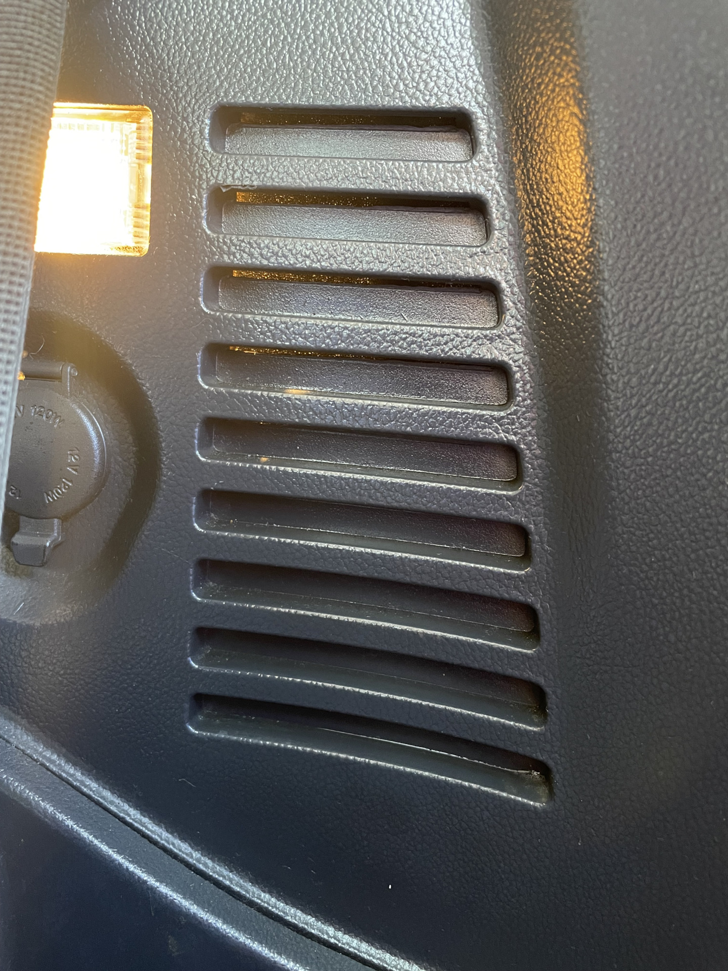

У нас с Антариком это первая совместная зима. Соответственно выявились особенности зимней эксплуатации. Пришли морозы и Антарик продемонстрировал недружественное отношение к пассажирам, т. е. если один водила то жить можно, а если появился хотя бы один пассажир, то сразу-же обмерзают боковые окна и лобашь имеет узоры. Как-то прокатились в -39 по трассе, видимость была через амбразуру как в танке, боковые ваще напрочь заросли инеем. Прям ах… л, был сильно удивлён вообщем! Почесав репу на предмет, что надо с этим что-то делать! Мысль вела в сторону не рабочей вентиляции салона или её отсутствия как таковой. В подтверждение этому была замечена ещё такая наблюдашка; ставим вентилятор печки близко к мах или мах и при открытии двери, либо окна и замечаем как вентилятору печки легче "дышать" и поток воздуха заметно бодрее движется по салону.
В итоге забегая вперёд, скажу: выявлен очередной дружественный привет от GM! 😂😡
На улице потеплело и мы приступаем!
Обогретый воздух выходит из сопел отопителя, далее проследовав по салону попадает в багажное отделения вот к этим решëткам вентиляции.
Затем через них попадает во внутренние полости каркаса кузова, там в левой части кузова установлен клапан вентиляции, через который "отработанный" воздух покидает авто под задний бампер! Это в теории так, но на практике не наш случай!
Разбираем салон, а точнее вынимаем карманы в багажном отделении слева и справа.
Заглянуть на верх не представляется возможным, но благо в современном мире есть гаджеты. Суем и фотаем.
И Бинго ЕБНВР! Картина утеплителем! То, что должно быть открытым, закрыто (заклеено)!
Как модно сейчас делаю восклицание! Решëтки вентиляции салона заклеены наглухо матом заводского утеплителя КАРЛ!.. НАГЛУХО бл…ть заклеены!
Походу пока это всё было новым и чистым оно как-то сносно пропускало воздух через себя.
Запихнуть в эту щелочку руки чтоб удалить эти маты, это надо чтоб руки в пяти местах перегибались. Но, выход нашёлся.
Результат проделанной работы.
Ну и как итог, теперь вентиляция салона прекрасно работает!
P.S. Для понимания процесса прилагаю красочную картинку как движется воздух в автомобиле при исправной системе вентиляции автомобиля!
Так же выяснилось, что на доресте с левой стороны обшивки салона утеплитель как и положено вырезан в районе решётки, но решётка заклеена по всему периметру тонким поролоном, правая решётка заклеена наглухо утеплителем. На ресте обе решётки заклеены с завода утеплителем!
Чтоб ваши Антарики не потели и не имели "дождика" с потолка!

Товарищ генерал, разрешите глупый вопрос. Тоже заглянул, сфотал. Такое ощущение, что отверстий в принципе нет-это цельная обшивка. Получается, что обе эти решетки изнутри заклеены не только утеплителем, но и пластиком-т.е. наглухо? Дорест.
Пошто сразу не главнокомандующий? 🤔 😡По фото видно что у вас заклеено поролоном. А пластик там хитро сделан, решëтки выполнены в виде буквы Г, т. е. воздушный поток направляется вверх.
Извините, такого больше не повторится, товарищ главнокомандующий🤐🤧✌🏻🍾Один хрен не пойму-я и так его потыкал (пардон), и вниз, и вбок. Вот реально ощущение, что это сплошная, литая деталь. Надо разбирать, смотреть, конечно… А, черт-разобрался! На фото под определенным углом видны горизонтальные прорези с обеих сторон🙄🤧 А клапана надо два менять, с обеих сторон? Вопрос почти убит😌🥂
Да у вас даже по фото видно как оно выполнено, присмотритесь, тыкать нужно снизу вверх. Отрывайте поролон и будет дело! Клапанов у нас всего один с левой стороны под бампером стоит, справа выштамповка в кузове есть-отверстия нет!

Товарищ главнокомандующий-один момент я устранил-утеплитель пошерудил. Подскажите балбесу-левый ящик (со стороны руля) как снять? На дне есть то ли шуруп, то ли завинчивающаяся пробка (под широкую минусовую отвертку) Я ее открутил, вытащить смог. Как сам ящик поддеть? Боюсь сломать…
Товарищ старлей нужно молитву три раза прочитать, призвать всех матерей и ещё кого-нибудь. Затем пластиковыми лопатками поддеваем в верхнем левом углу ящика и панели!
Воу воу, снял! Попутно сломав клипсу… 650 р стоит 😳😟А, вот, вытащить старый клапан, и запхать новый-тут мои полномочия все… Похоже, надо снимать задний бампер… Ух, изматерился… Не дало мне провидение рук пианиста…
Да похоже надо снимать бампер, чтоб вытащить клапан. Летом планирую ревизию сделать и заодно ещё и вправо клапан внедрить. 😉
