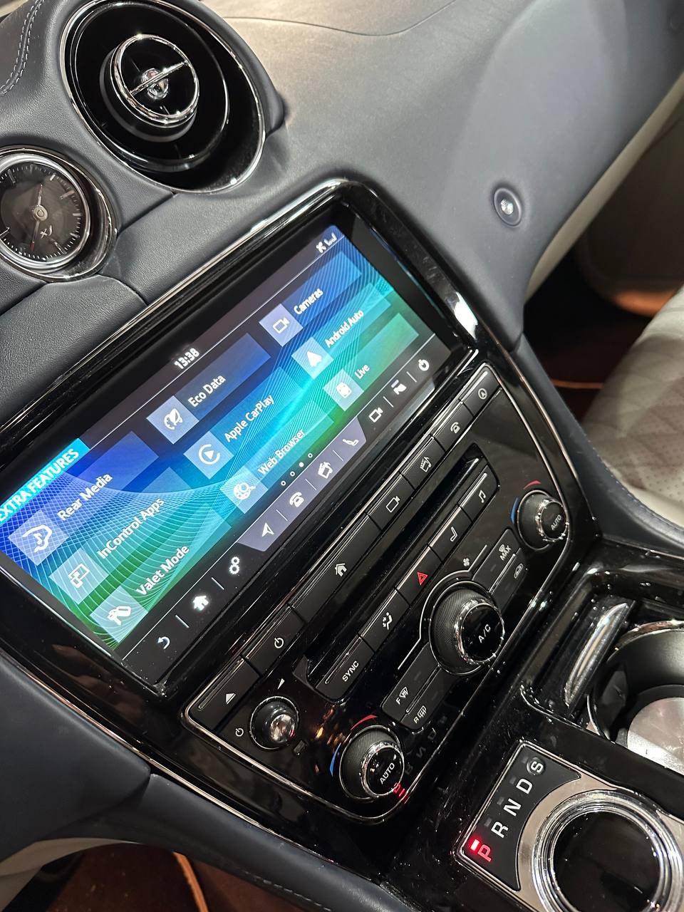

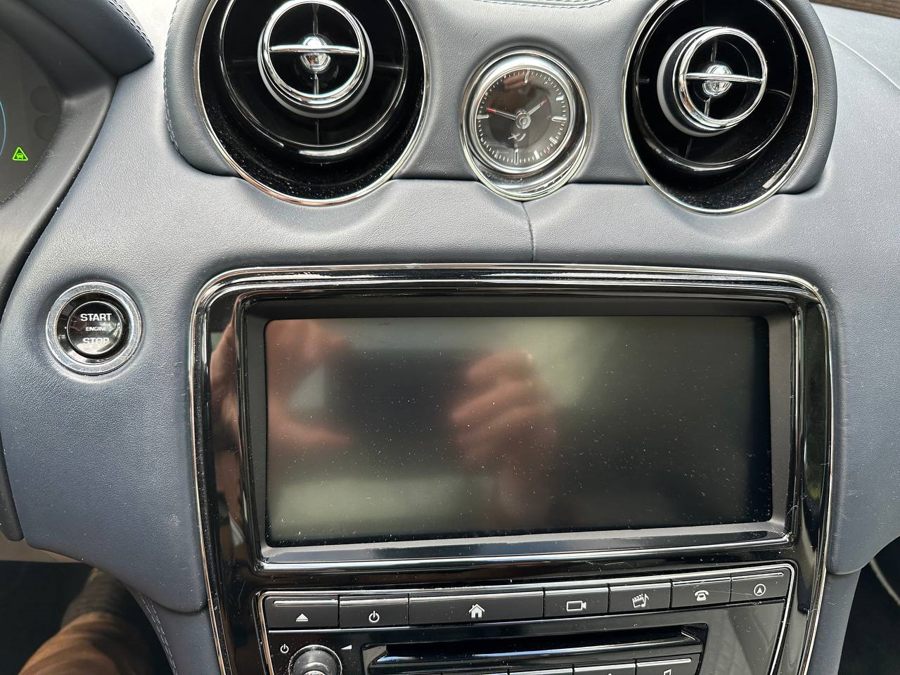

Jaguar XJ рестайлинг (и ТОЛЬКО РЕСТАЙЛИНГ!). Как и F-type в них во всех уже стоит блок IMC, но в 16 и 17 годах (с годами могу ошибиться) в паре с ним работал только 8 дюймовый дисплей, хотя сама железка поддерживает и 10 дюймов. Исправляем. По-заводу вместе с дисплеем нужно было бы поменять еще рамку в торпедо, декоративную накладку и панель климата.

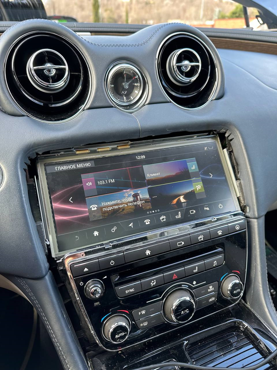

Владелец поступил хитрее: взял родную рамку, отрезал лишнее и приклеил внутреннюю часть от рамки F-Pace (их полно на разборках, стоят недорого).

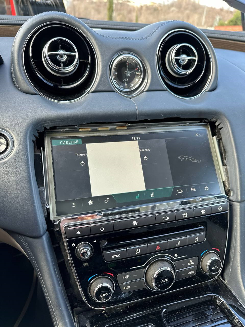

После замены дисплея его нужно прописать. С этим тоже сложностей не возникло. А вот дальше все пошло не так, как хотелось. Прошивка головного устройства оказалось самой старой, 16 года.

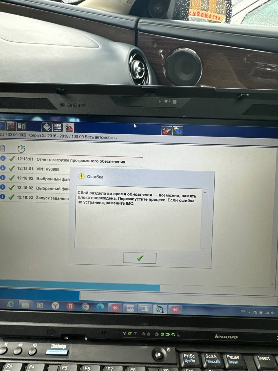

Мало того, что она не поддерживает карплей, так она и 10 дюймовый экран полноценно не поддерживает. Во многих меню вместо изображения автомобиля были серые квадраты.

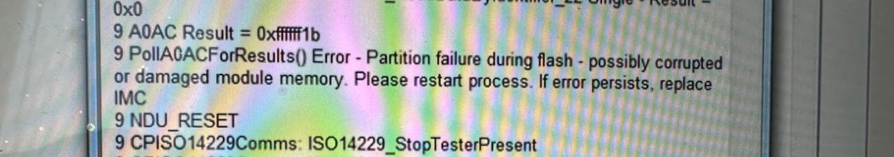

Нужно обновлять. Думаю, ни для кого не секрет, что обновление IMC ранних годов выпуска это часто дорога в один конец (в мусорное ведро). Так и тут, ГУ отказалось шиться более чем на 85%.
Несколько попыток не увенчались успехом.

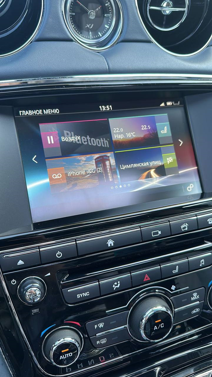

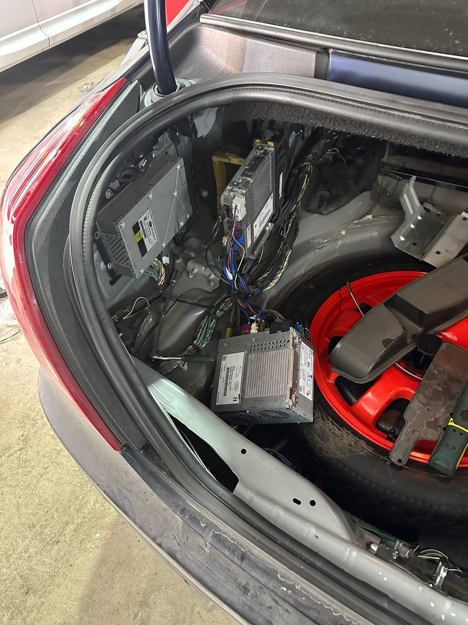

Пока мультимедия пыталась обновиться, у нас было время полистать авито и найти ей замену, что при всем богатстве выбора не так-то просто. Нужно было найти ГУ с одной стороны старого года, чтобы сдружилось с шиной авто, с другой стороны — со свежей прошивкой и поддержкой задней мультимедии. В итоге за 20000р был найден НОВЫЙ блок IMC 20 года выпуска, идеально подходящий для этого авто. Бонусом — еще и с тв-тюнером.

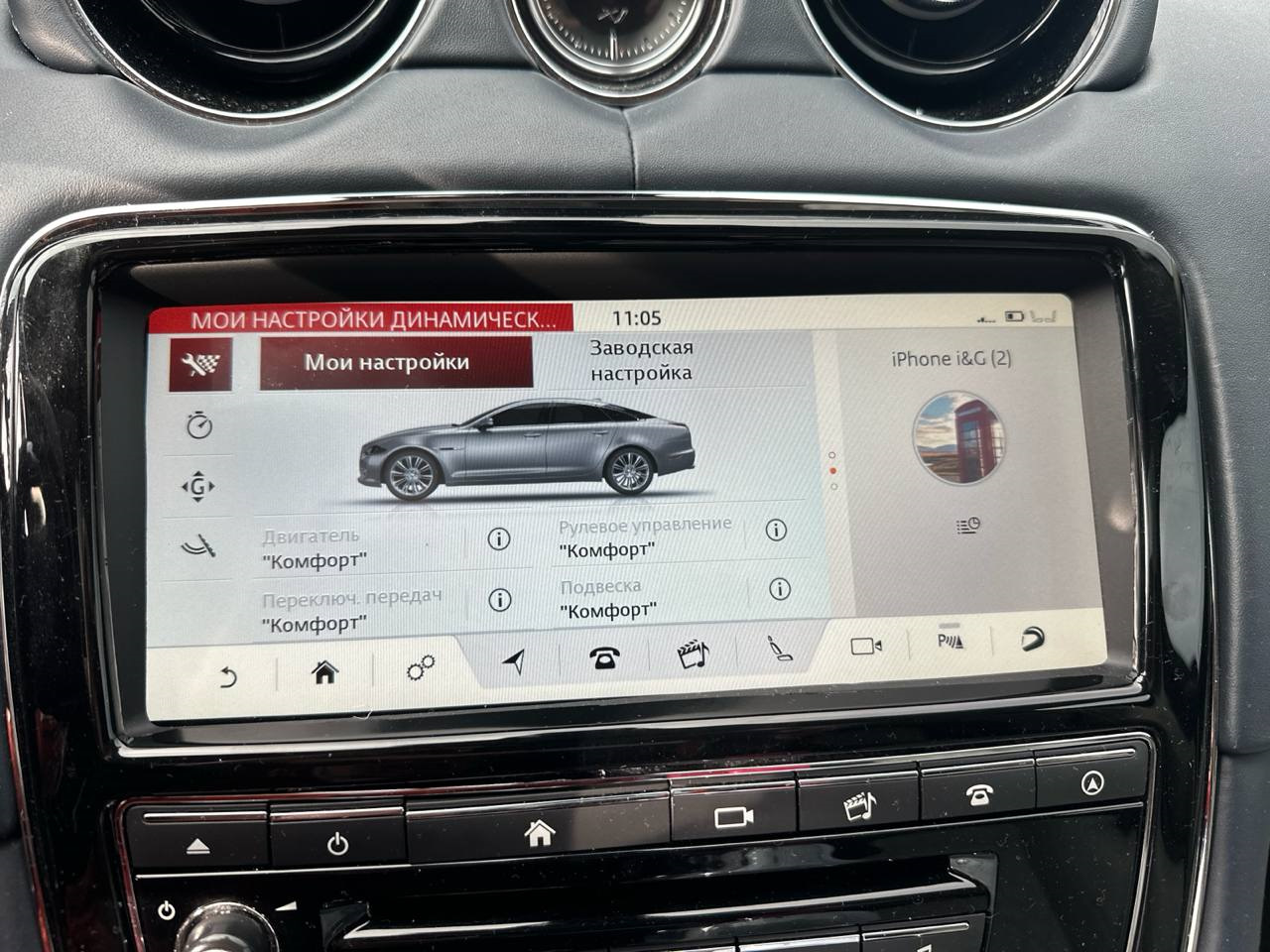

После установки и прописки ГУ в машину пустые квадраты пропали, карплей появился, в общем все заработало штатно.

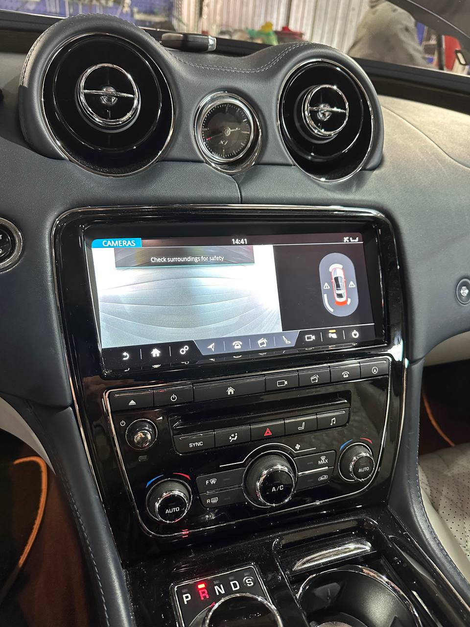

Почти. Остался вопрос с камерами заднего вида. Они в целом работают, но иконки выбора режимов оказались вне поля экрана.
О проблеме этой было известно заранее. Решить ее можно сменой прошивки блока управления камерами, но проблема в том, что старые блоки также неохотно шьются как и мультимедия. В общем с камерами вопрос отложили на время поиска подходящего блока на замену. Итого, бюджет всего мероприятия вышел таким: 10000р дисплей, 20000р имс, 3000р рамка. Остался открыт вопрос с камерами. Можно забить, можно потратить 10-20000р, чтобы допилить эту систему. Стоит ли вообще так заморачиваться ради штатной системы или купить за эти деньги китайский андроид? Лично я выбираю штатную систему.
UPD: Блок кругового обзора поменяли, система заработал штатно.
