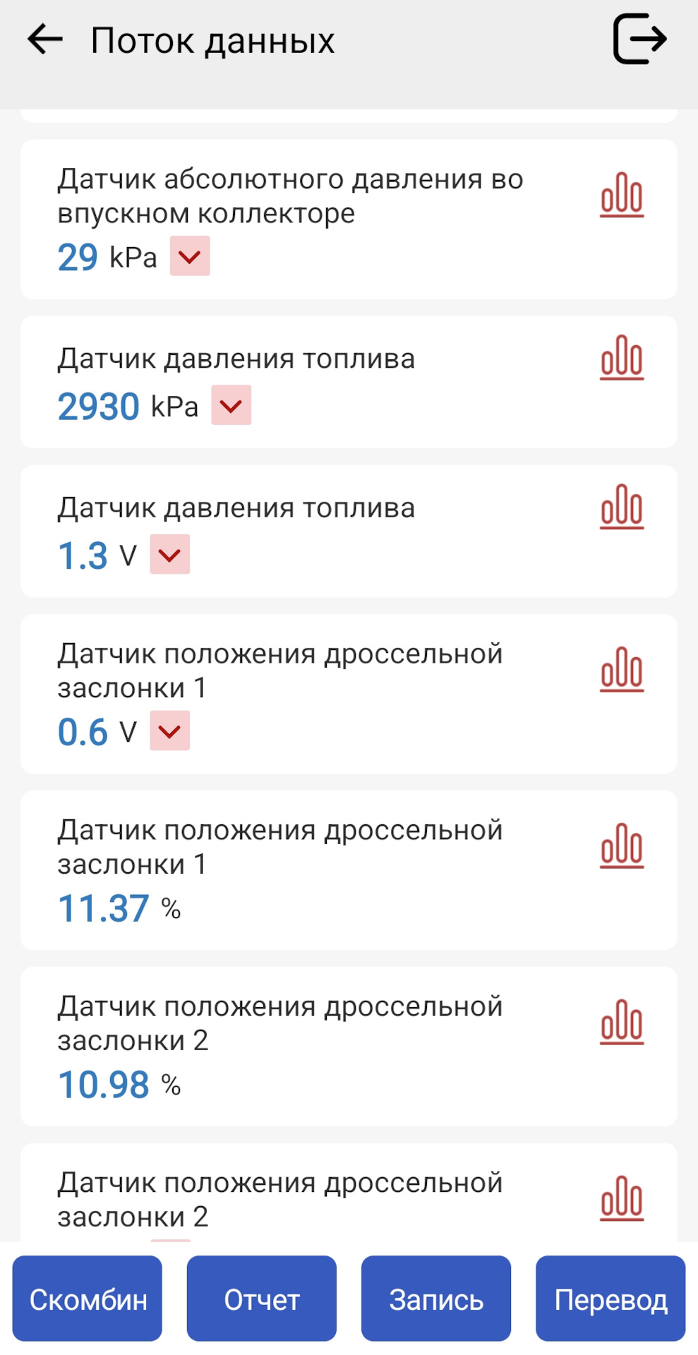

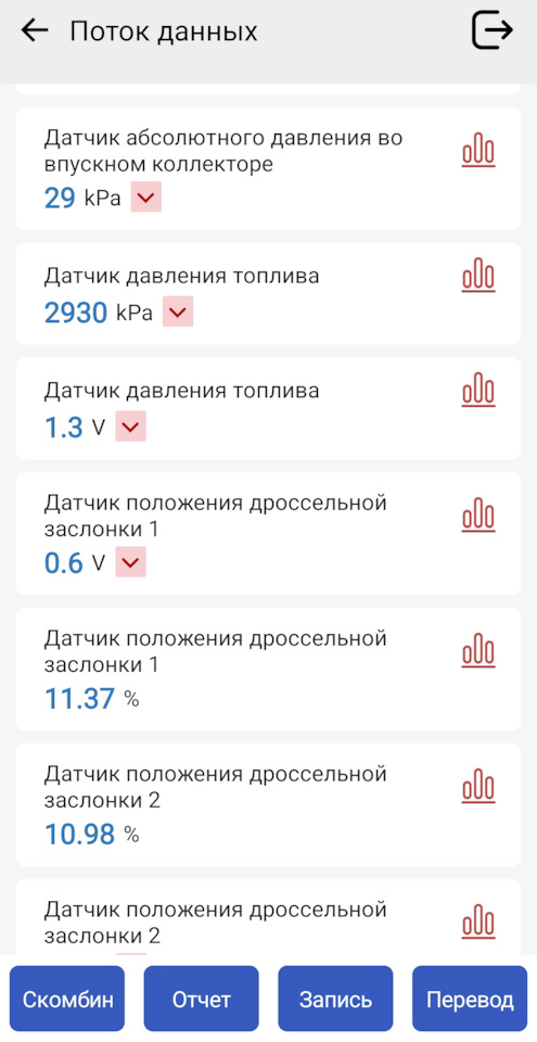

За 174 тысячи пробега, Я уверен, что его никто не извлекал, и тем более, не чистил. Фото нет, но, он очень грязный. Буквально темная густая масса, которая толщиной с 0.2 мм (примерно).
Чистил его карбклинерлм, далее спиртом, и под конец все продул. Чудес не ожидал после этой процедуры, т к авто в целом работает хорошо, но посмотрев график давления, увидел что, от клик молниеностный. Давление, наружное и во впуске одинаковое, при включении зажигания.

Сколько давление во впуске было и стало?
Как таковых проблем с давление во впуске не было. Как было 30-31, так и осталось. Хотя какое давление ты имеешь ввиду?
Да да, именно его
Вот скрин только что сделал.
У меня опять давление во впуске поднялось до 34🤷🏼♂️
