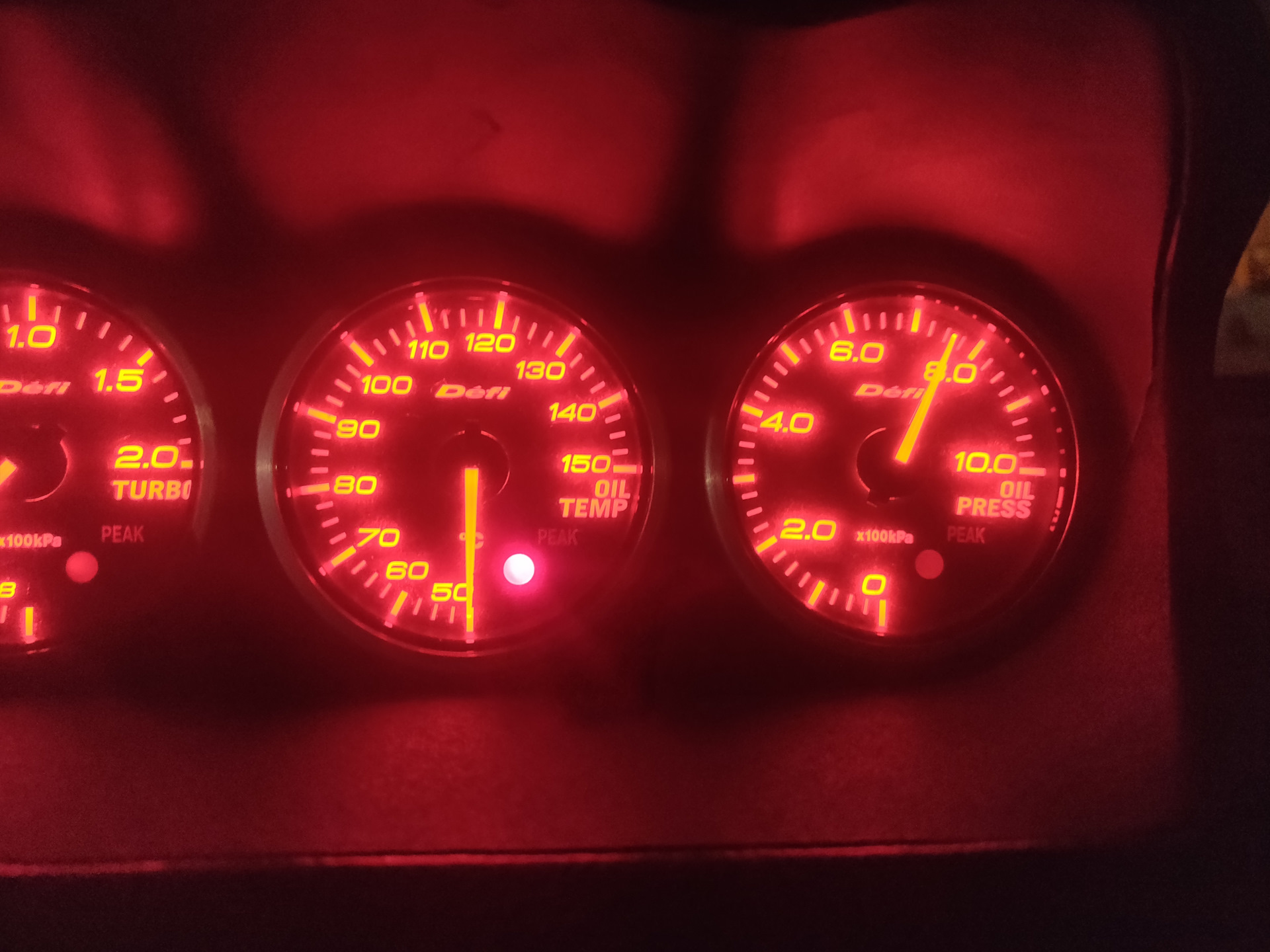

По факту был разобран механизм ГРМ и снят маслонасос для проверки его затяжки и пр.
Затяжка была в норме.
Для решения проблемы было предложено путём нехитрых манипуляций "сконфигурировать" редукционный клапан маслянного насоса так, чтобы он сбрасывал давление на его более позднем значении.
Т.е. при появлении проблемы давление на горячую под нагрузкой было ~4.3, после манипуляций в том же режиме оно выводится на ~6.2.
Иными словами давление под нагрузкой, не важно — холодное или горячее масло (проще говоря когда давление скидывается обратно в поддон при превышении допустимого клапоном уровня), скидывается на ~2 бара позже.
Эта же ситуация происходит на холодную, когда давление в моторе ~7.7 бар.
К сожалению у меня не было возможности сфотографировать процесс работы с насосом, поэтому поверьте на слово)
По итогу маслонасос поставили обратно и собрали всё остальное.
Также заменили фильтр и масло на Bardahl XTC 5W40.

А сколько было на холодную давление до манипуляций?
Около 6-6.2
