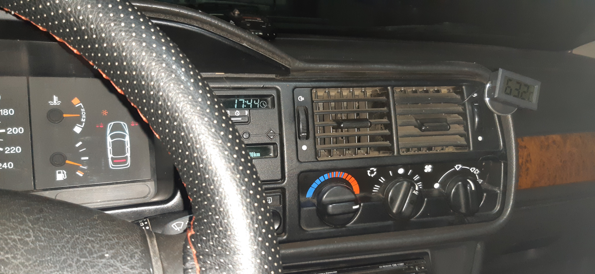

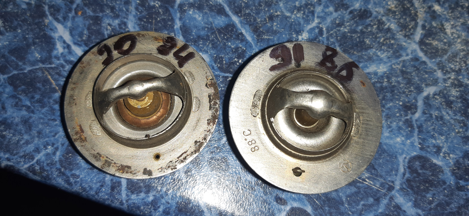

Ни в одном Форде мне не было тепло. И в эту зиму я решил исправить ситуацию и попробовать поставить не родной термостат а с чего нибудь. Выбор пал вот на этот w52na95 фирмы TAMA от Ниссан жук.
Диаметр тарелки клапана больше чем у оригинала
Купленный новодел от фирмы сваг работал так же как и оригинальный
Но есть разница в том что отсутствует клапан…начитавшись всякой байды я понял что мне этот клапан не нужен.
Немного запилил посадочное место и установил все на место. Результат порадовал, печка греет стрелка как надо
Я никогда не видел чтоб когда долго стоишь зимой сработал вентилятор…и скидывает он на середину буквы О и в этом диапазоне держит температуру на ходу. Для меня это победа. Все!

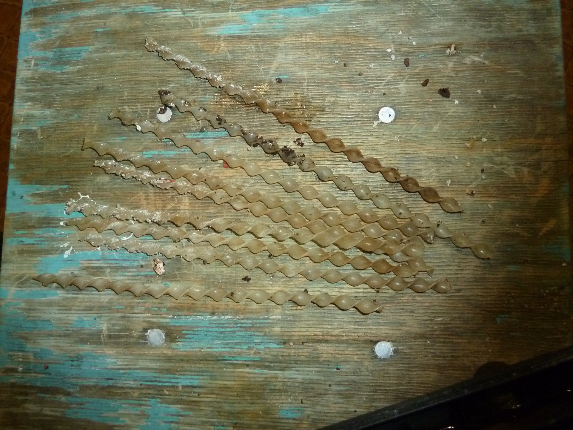

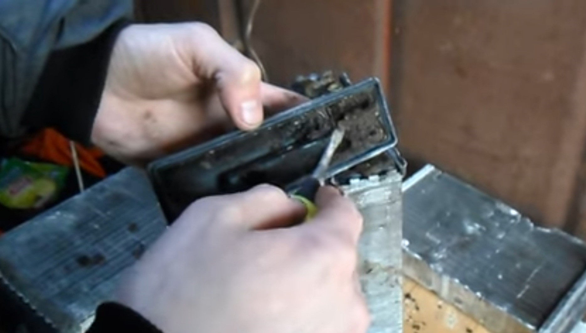

Сейчас наткнулся на тему того что перегородка искривляется в радиаторе и протока через него нет…возможно она у меня кривая…
Там нет перегородок в основном 2 бачка и сквозняки соты в печке токо вставки как сверло с ворсой перегородок нема
Перегородка между подачей и обраткой
Нет перегородак не где там в радиаторе печки трубки в жопе бывают а перегородок нема никаких у меня оба радика с разобоюрапыми бочками воляются

Ну правильно, с задней стороны их нет. А на крышке где трубки подачи и обрати есть, по ссылке что отправил там же видно что тот бачек что снят он с трубками. Спасибо за фото и за споры, истина во всем этом рождается. Я куплю медный радиатор жигулей и сделаю из него по размерам для форда. А на следующую зиму буду искать другой термостат от современной машины на 88⁰С как в оригинале.
Нема перегородки ни сзади не спереди а серцевина медяха у меня 2108 есть итальянские серцевины медные ток бычки выгибать надо я позвонил тем что делали мне а если 3рядный найти медный воще шквариво ьудет говарит
У меня тоже есть старые радиаторы я найду и разберу его. Сделаю фото, просто если нет перегородки между подачей и обраткой то нет и циркуляции в радиаторе, я говорю про конструкцию именно радиатора форда, где трубка подачи и обрати находится с одной стороны сердцевины радиатора

Ну вот смотри, из всех обсуждений выходит следующее…летом термостат приоткрыт всегда оригинальный по причине того что он на 88⁰С и гоняя фриз по радиатору дождаться включения вентиляторов практически не возможно. Только когда тарабанит на хх в пробке или с кондеем температура ползет вверх и тогда работают вентиляторы. Зимой с оригинальным термостатом стрелка выходит из белого сектора а верхний шланг уже теплеет из-за клапана а потом горячее и горячее и проехав 10 км стрелка становится в середину а печка не греет потому что в основной радиатор уходит все давление из помпы а печка остаётся без тепла. На 95⁰ термостат приоткрывается позднее всего на 7⁰ и начинает работать основной радиатор но при этом проток через печку не останавливается. Клапан у этого термостата почти в два раза больше чем у оригинала это я к тому что поток на приоткрытом как на том почти открытом с разницей времени а соответственно температуры. 95⁰ для меня этой зимой просто спасение не ребенок ни я не мёрзнет. Даже когда я начну искать ГБЦ на дохц после перегрева, я ни капли не пожалею об этом, зато зимой я не мерз.

Интерестно что у тебя на выходе в проклееной печки 95градусов лупит
Я не мерил, но вряд ли 95⁰ это почти как пар, обжечься можно. У меня руке горячо, комфортно без куртки когда на улице -8⁰С мне этого достаточно. И самое главное стекла сами отмерзают и даже заднее сверху у меня там обогрева нет. Надо менять стекло которое лежит уже года три…

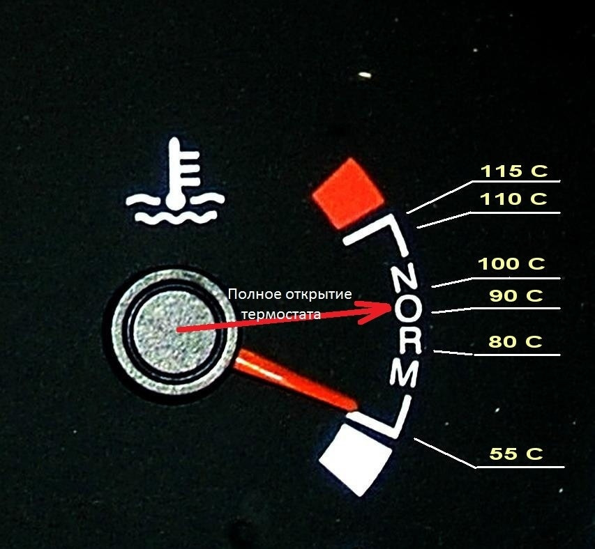

Интересно выходит, если взять всю шкалу \NORM/ 100⁰С (работа вентиляторов на первой скорости) у меня это верхняя полоска перед буквой N, термостат открывается на букве О и сбрасывает температуру между О и R, это первый прогрев радиатора, потом держится в середине О и немного уходит к началу О. Глазу это перемещение особо не заметно но если есть открытый проток в радиатор то давление на печке теряется…кстати если поставить первую скорость то жарить начинает сильней, а если рециркуляцию включить то это вообще не возможно…я к чему все это, температура теплоносителя 95⁰С, радиатор продувается воздухом с улицы где мороз из этого следует что с сопел печки не может быть 95⁰С ведь радиатор вряд-ли имеет 100% КПД…как то так. Чтоб с сопел дуло хотя бы градусов 70 это надо чтоб температура на улице была +20⁰ наверное…может я не прав?!

Автор первое, что нужно сделать в донце это установить будильник на температуру ОЖ, а не верить показаниям родной стрелки и датчика.
Я доверяю родным приборам и дачику включения винтов по причине того что оно новое, на винты у меня стоит новый оригинальный дачик форд.

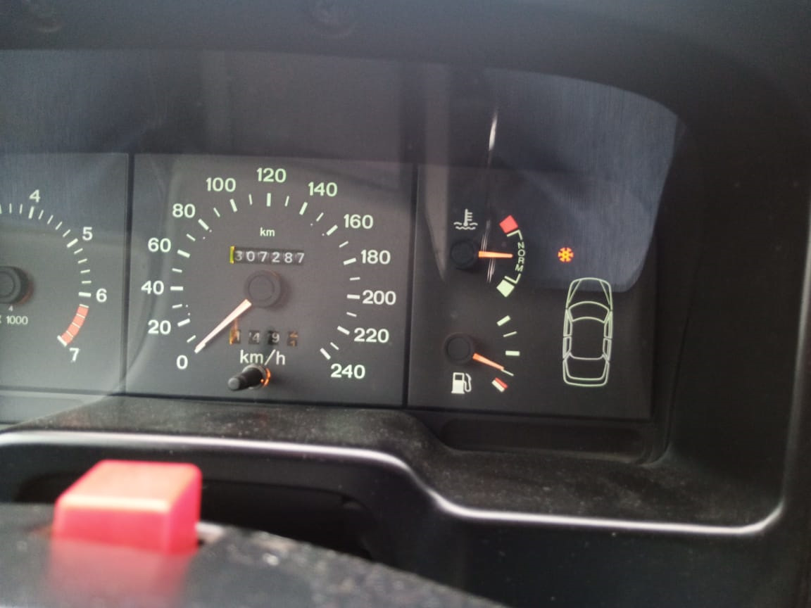

У меня между R и M стрелка стоит и в салоне жара нереальная.

У меня на всех сиеррах было ровно посередине. И когда температура росла выше, я напрягался. А тепло в машине зависит от радиатора печки и от уплотнителя заслонки «тепло/холодно». Назову ее так😃

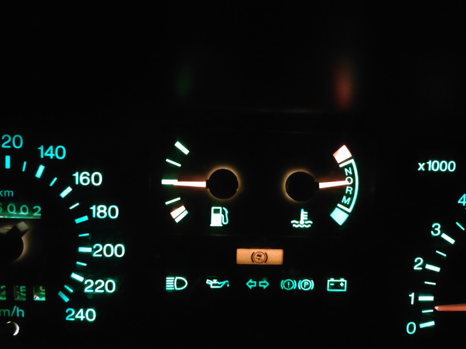

Для донса перебор такая температура как на твоей фотке
Температура включения вентилятора радиатора 100⁰С вторая ступень 110⁰С по дачику включения…при исправной системе охлаждения все должно работать в штатном режиме

Сваг термостат был куплен почти за 1000 рублей и он работает так же как и оригинал. Температура не успевает дойти до буквы М, а он уже открывается и греет радиатор.
Сваг говно один из 10 правильно работает а вахлер из 3 может один глючить нужно в кружке с градусником проверять
Но какой он красивый…и как три термостата(два из них старых) работают одинаково…это наводит на мысль что новый сваг работает.

Во только хотел это написать) все ставят термос стоковый, а вот датчик включения вентилей с заниженным порогом (95/100) А вот человек решил наоборот сделать. бедный сдохц
Я его так и называю ДОХлятина, но жарит эта ДОХлятина знатно! Все кто занижает температуру им достались моторы от хозяев которые их заездили в пух и прах…продление агонии это занижение температуры но хорошо это только для башки а все остальное страдает…
а у меня на ходу между М и R держит, походу пропускает уже так как он на 92 стоит у меня, вобщем надо менять!
По трассе стрелка ровно середину держит. Причем брату на Скорпио тоже поставили такой же и ведёт он себя так же. Всеж более новые детали это к добру👍
у меня стрелка на середине только когда картонку ставлю))
adguard
это нормально как раз. Ребята не страдайте ерундой, если хотите знать точную температуру, то не смотрите на стрелку родную вообще. Поставьте доп.будильник и узнаете реальную температуру.
