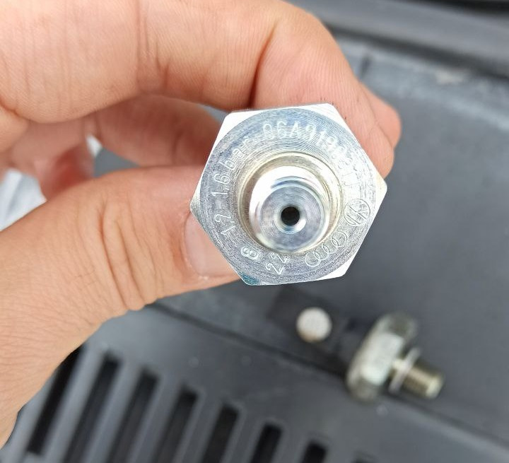

Этап 2. Поменял датчик давления масла на оригинальный VAG
Взял VAG 06A919081J за 3000 рублей. Многие писали что лучше оригинал брать (надеюсь так и есть).
Старый датчик был без следов масла в контактах. Но какой то VERNET OS3570 за 400 рублей.
Покатался еще, снова повторилась проблема, симптомы те же.

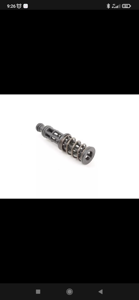

Понимаю что надо померить давление масла на холостых, надо только добрать до сервиса. Плюс заказал на всякий случай Клапан запорный масляного фильтра 06J115679E, за одно в сервисе поменяю.

Поменял клапан под масляный фильтром
На старом резинки задубели
И все прошло, второй год полет нормальный
Хотя все говорили надо валы менять и насос
Хер там
Попробую тоже, было бы здорово так решить вопрос)
Главное бери оригинал
DiegoGonzalez

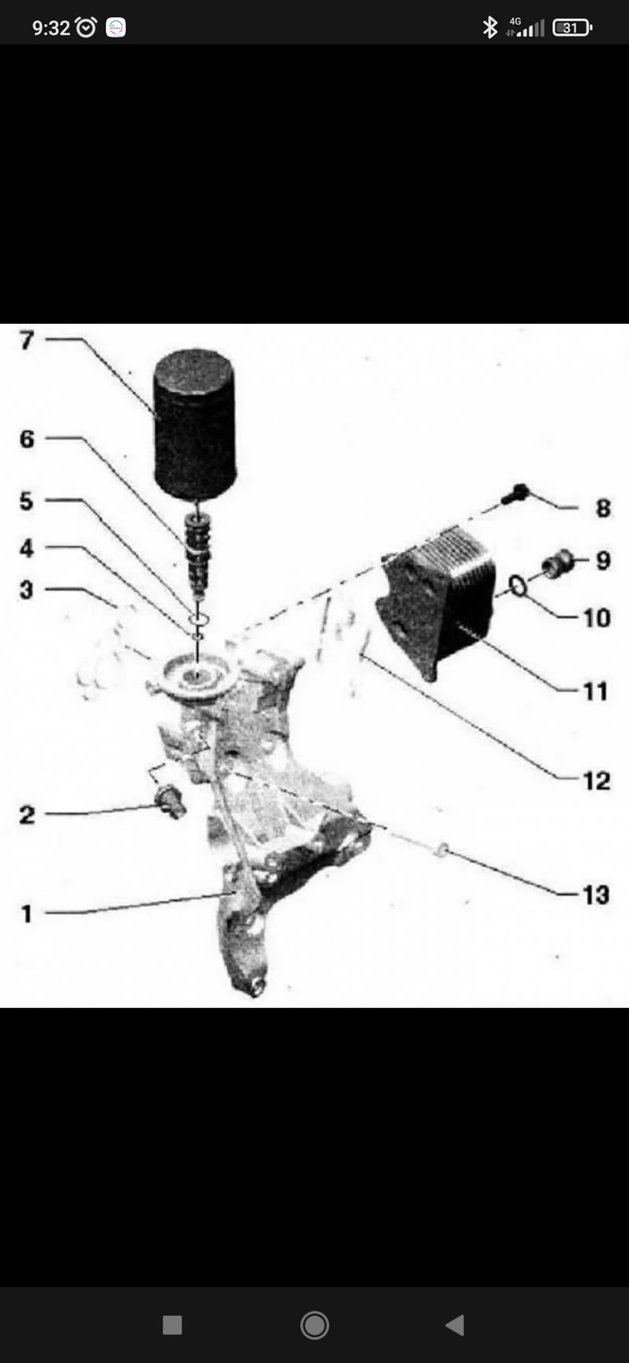

Под 6 номером
Ага, уже заказал 06J115679E

У меня пол года горела масленка, только при 1800 оборотах и по трассе, в сервисах чего только не наслушался, в итоге поменял масляный радиатор вместе с прокладками, он шел вместе с корпусом масляного фильтра, и сам датчик давления масла. Езду больше пол года, полет норм. Но у меня дизель
Тоже читал про масляный радиатор, хотя вот удивляюсь, вроде предыдущий хозяин пол года назад поменял его
А какой мотор у тебя стоит?
CAWA
DiegoGonzalez
Может он прям самый дешман взял, знал что продавать к примеру будет
Ну судя по коду там стоит сейчас STELLOX 1073015SX за 3200 рублей. Менялся 2000 км назад.
