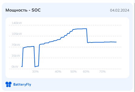

2. У каждого электромобиля есть такая характеристика, как предельная мощность, с которой он способен заряжаться.
Причем для продления ресурса своей батареи электромобиль в ходе зарядной сессии может запрашивать от зарядной станции разную мощность — в зависимости от температуры, текущей степени заряда батареи и т.п.
3. Исходя из мощности зарядной станции владелец электромобиля может прикинуть время, которое потребуется на пополнение заряда батареи на такой станции с учетом возможности электромобиля (причем как в идеальных условиях, так и в текущих — с учетом имеющегося опыта)
