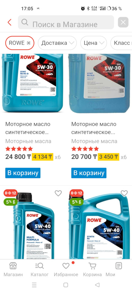

Rowe льют и жор пропадает до нуля ( у меня несколько знакомых на rowe), я кастрол лью и жрет он его как не всебя.
А какая именно модель? Не такая? В Алмате ассортимент чуток другой
Да, такая же голубая канистра, и вязкость. Я его видел.
У них что то все голубые…

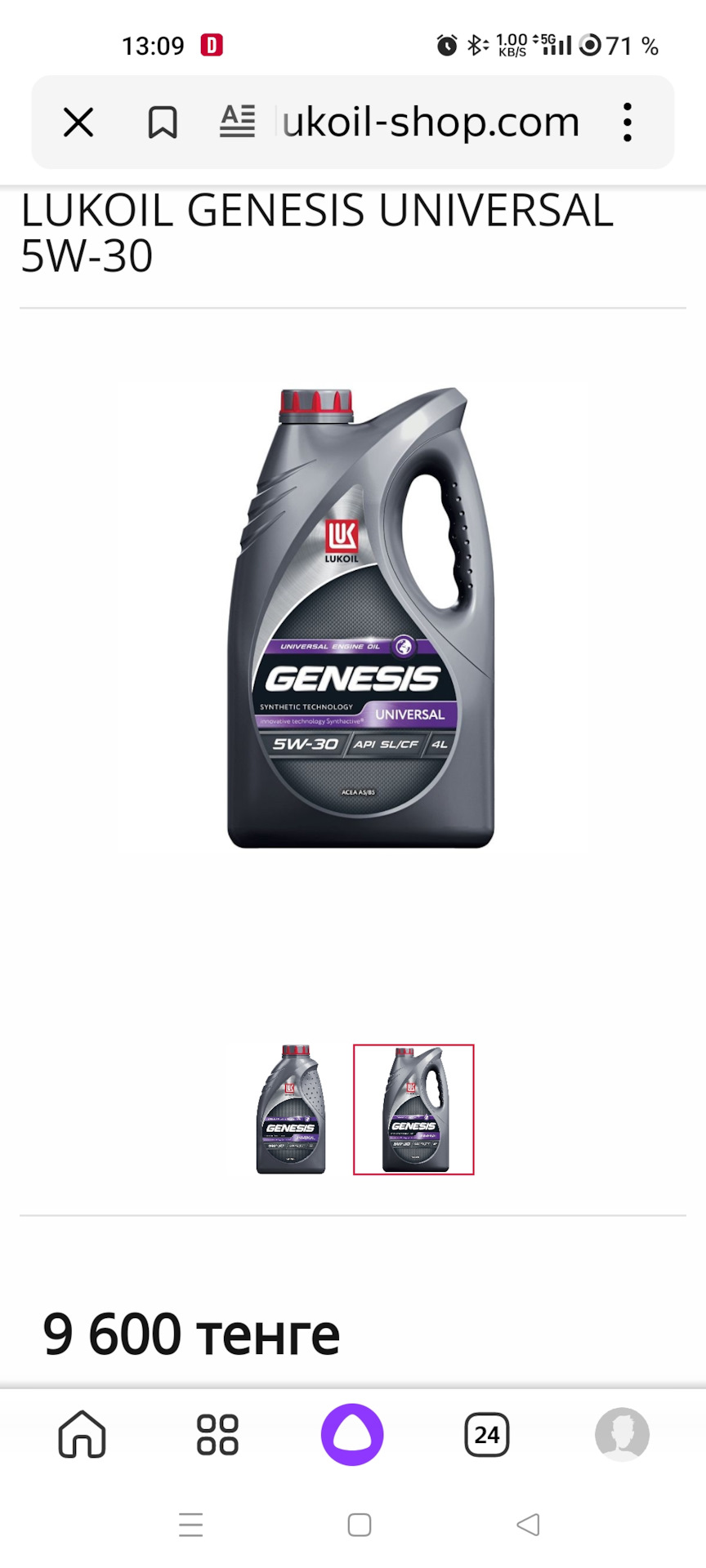

Добрый день. На бензинку какое мало Лукойл посоветуете, на сайте подбор рекомендует 5w40?
Если лук и 5х40 то genesis armortech diesel 5x40. А если просто 5х40 то со спеком именно 505.01. Например fuchs, neste, petronas или rowe
Мне 5*40 сайт лука предложил, я лью 5*30 и хотелось бы на нём остаться, раз завод
vw рекомендует. Ищу 5*30 что лучше из лука лить?
Genesis armortech 5w30 GC

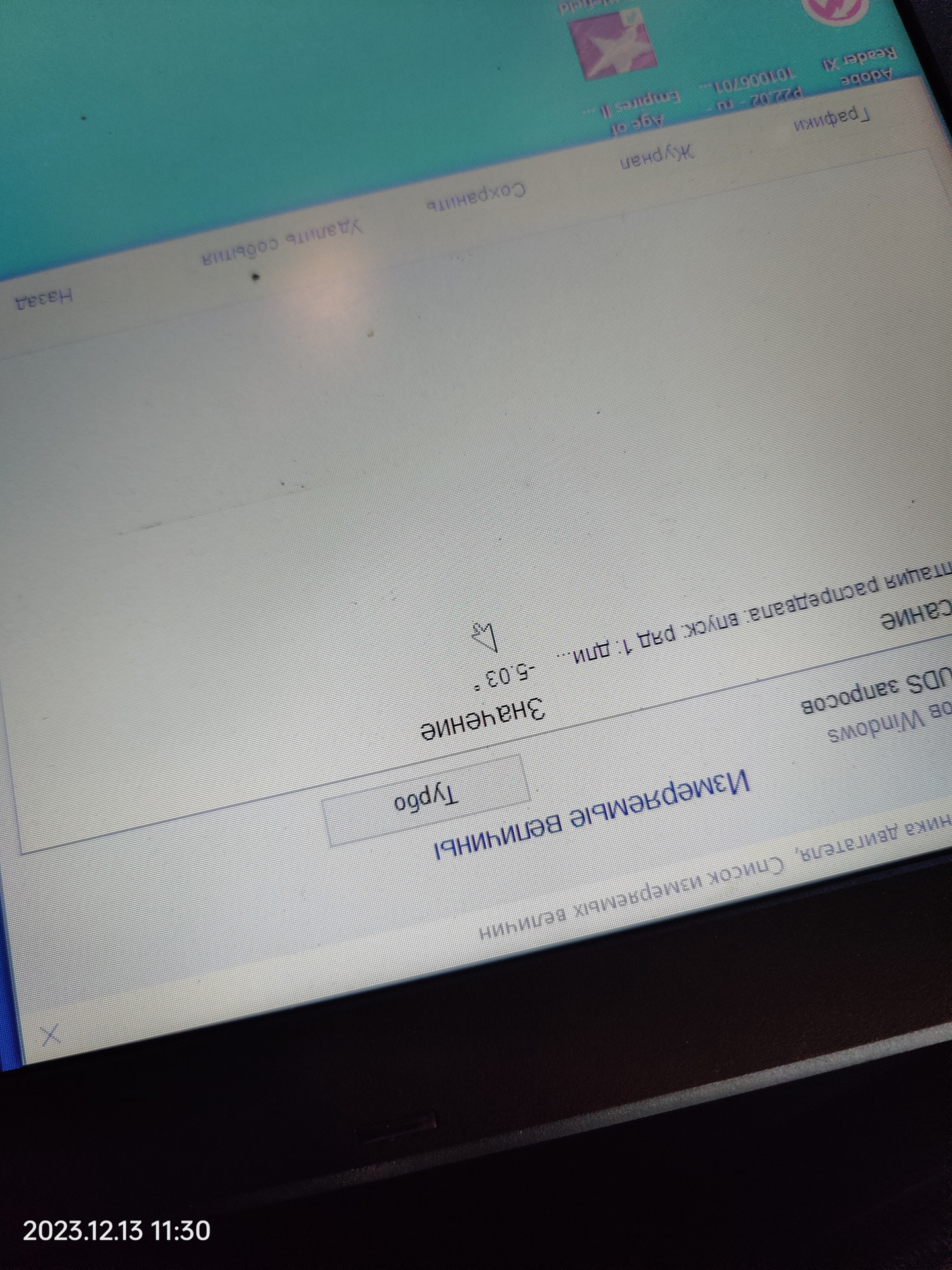

Спасибо за информацию… А насчёт звука цепи при заводке на холодную?.. О чем то это говорит?
О том что до 14 года ставили такой натяжитель. Специально его менять надобности нет. По случаю переуплотнения, можно поменять только его на другую ревизию
Насчёт угла в 5 градусов?.. Какие допуски?.. Со слов СТОшников понял что градусов до 7 — край, далее тянуть не стоит.
cjma crca не диагностируется цепь через диагностику а только визуально при разборе, обычно на пробегах до 300 тыс только замена натяжителя
Все эти цифры однозначно ни о чем не говорят. Если пробег не скручен раза в три, о замене цепей говорить еще крайне рано. А треск кратковременный при первом пуске мотора абсолютно допустим, давления в системе смазки нет, натяжитель расслабляется, вот и треск кратковременный. Кастрол и прочий импорт европейский сейчас опасео покупать, очень много подделок. Лукойл генезис 5w30 с нужными допусками ведет себя ощутимо лучше, и мотор чистый.
Ну сколько можно, на ЭТИХ двигателях угол — не показатель. Если двигатель работает нормально, а треск цепи за 1-2 секунды после запуска пропадает — все нормально.
