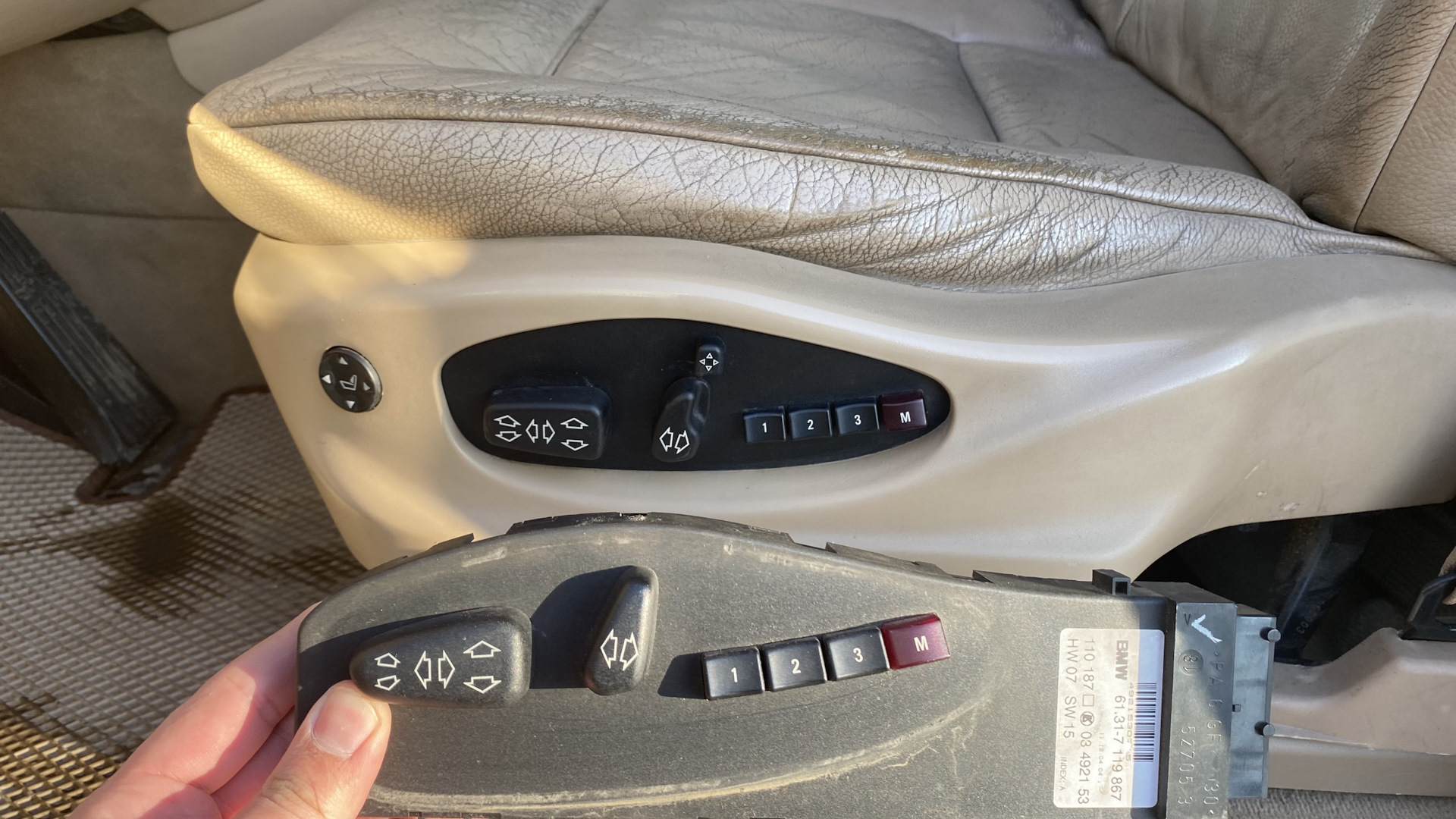

Запчасти на фото: 61317119867

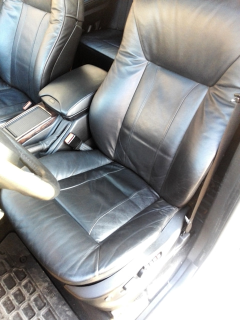

Изначально у меня были обычные сиденья, на них работала регулировка, так же на руле, но не работала память. Купил комфорт сиденья с работающей памятью, но черного цвета, поставил, понравилось, удобно. Поменялся с товарищем на такие же, но моего цвета, но память снова не работает, грустно.

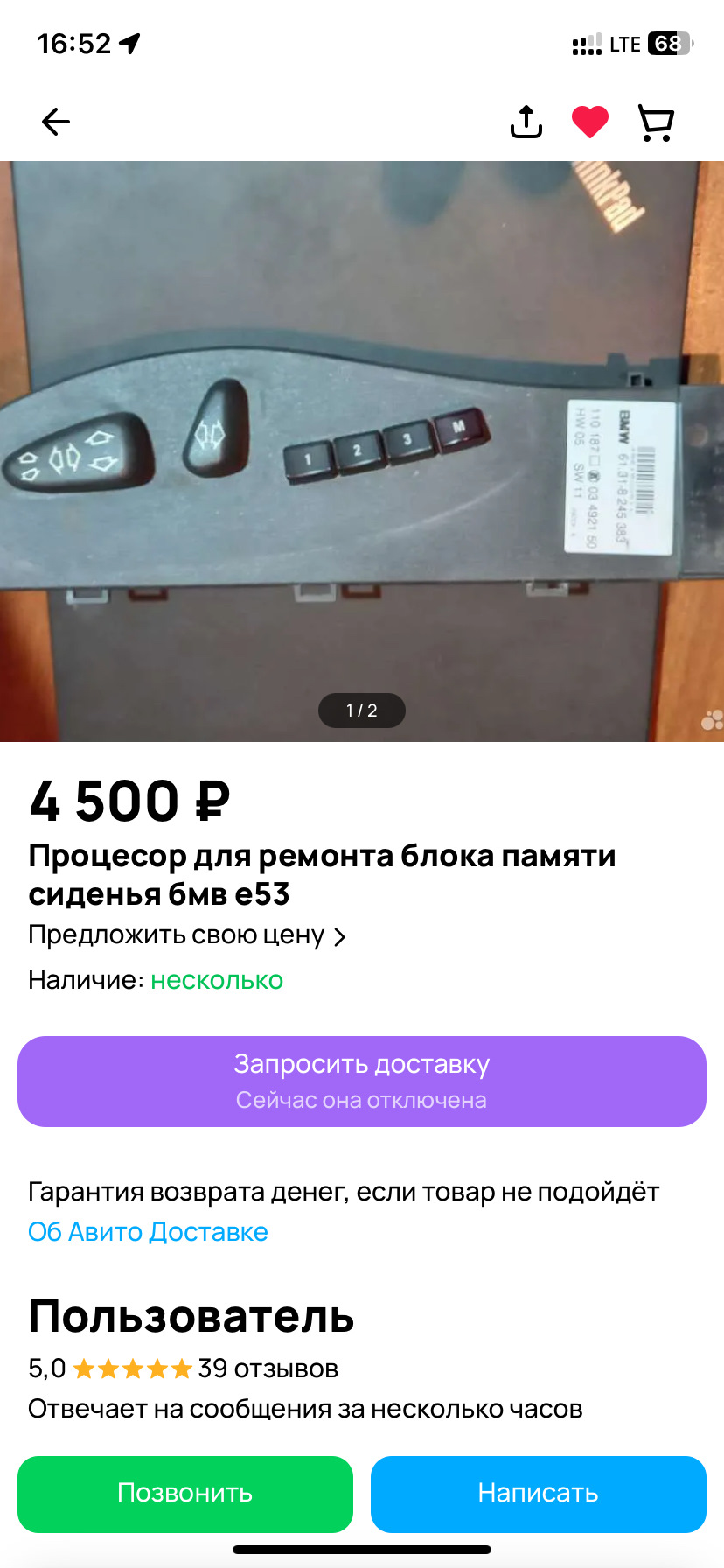

Нашел на Авито объявление где можно купить новый чип и самому поставить, либо отправить свой блок на перепайку — я отправил, поставив временно свой старый блок от родных сидений.
Сегодня блок с новым чипом установлен, всё работает, память тоже, радостно)

Приветствую, можешь ссылочки кинуть, не могу в Авито найти его, а то руль стал рывками регулироваться и зеркало туда-сюда ездит
www.drive2.ru/b/662245750087886431/
