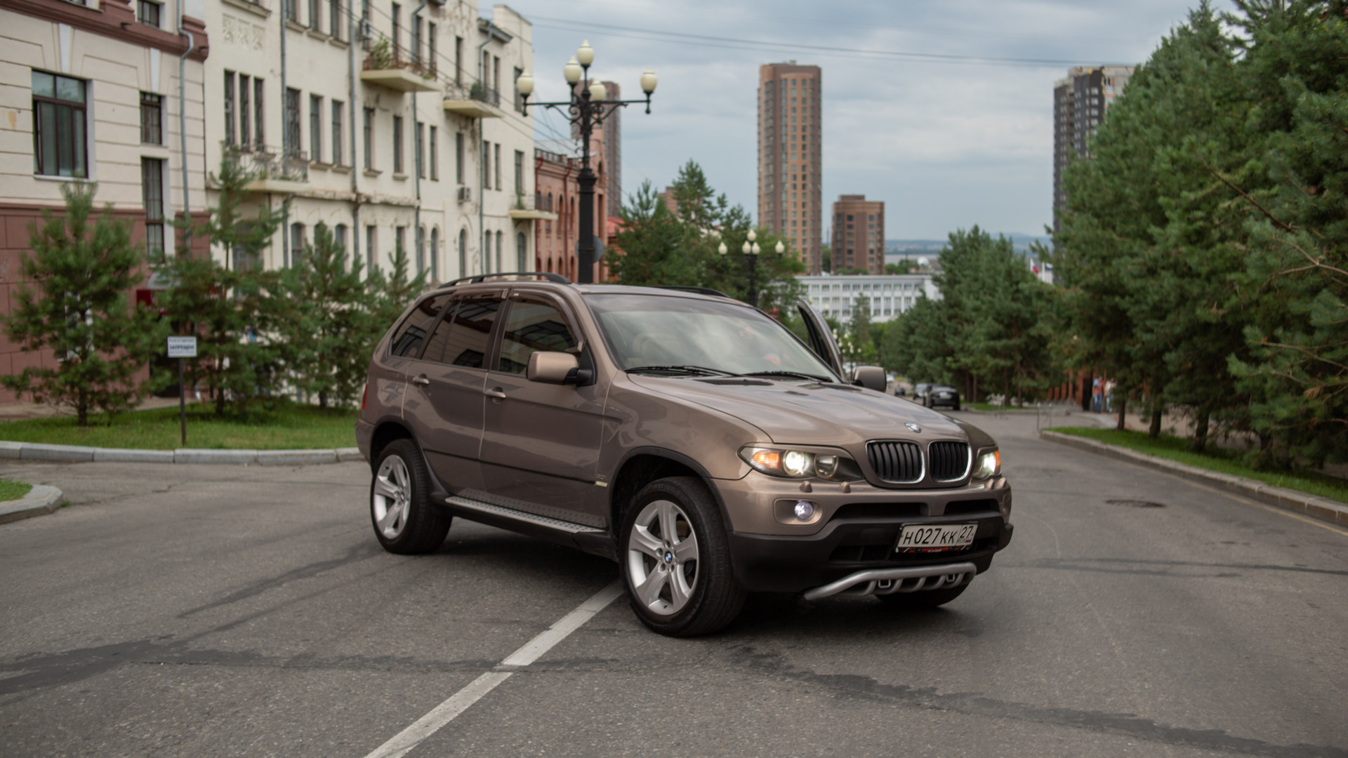

История владения машиной началась весной 2019. Много всего сделано, много денег вложено, много эмоций получено, сколько еще — будем наблюдать.
— куплены 2 комплекта колес 19 и 20, оказывается на е70 и е71 разные цо)
— установлены задние туманки с родной кнопкой и проводкой
— починил регулировку задних сидений
— купил шланг конденсата для акума
— узнал как легко сломать болт на плюсовой клемме и что подходит от вага
— раньше два нештатных усилителя жили в коробе на полу багажника, сейчас переместил под пол, для этого заказал докатку чтоб освободить место вместо полного колеса
— купил штатный бнв сумочку-набор инструментов
— подарили комплект штатных секреток
— купил штатный огнетушитель и аптечку под сиденья
— купил салон для того чтоб поставить задние подогревы в свой
— в штатное место выпилен короб для саба из фанеры по размерам штатного
— поставил сидения комфорт
— не работала память — нашел человека кто программирует новые чипы
— чтоб не ломались ручки нашел кто делает ремкомплекты
— поставил подголовники спереди и сзади от е65 с поддержкой шеи
— в багажник куплены штатные крепежные резинки и штатный коврик
— менял заднюю планку от е83
— вся ходовка новая в круг
— сзади две пары регулируемых рычагов
— менял подушку автомата, подушки редуктора, подушки подрамника
— на глушителе новые пружинки прокладки, банки поставил с пластиковыми штатными насадками
— поставил штатный задний усилитель бампера с фаркопом, розеткой, проводкой, фишка его видит, в квадрат куплена резиновая заглушка ну и сам шар
— поставил алюминиевые пороги
— купил тормоза от е70
— двери и багажник в шумке
— усилители Aria hd2000 и DynamicState 6.100
— динамики НЧ Kingz Audio, СЧ Warhead, ВЧ Steg, на торпеду вылеплены подиумы под СЧ
— магнитола Teyes сс2+, к ней регистратор и задняя камера
— руль спорт рестайл с подогревом
— замена мск с прокладками
— ремонт ваносов, купил чемодан с шаблонами для выставления фаз
— замена шлангов охлаждения
— кенгурятник
— реснички
— поставил вместо китайского ксенона штатные блоки
— поставил полный ремкомплект переднего стекла панорамы, а не просто две направляйки
— замена кронштейна стеклоподъемника
— замена печки
— замена клапанов печки
— нештатная Webasto запускается с сигналки (приложение)
— купил бнв-сканер (бобер)
— замена троса капота
— переборка суппоротов с заменой поршней
— помпа с металлической крыльчаткой
