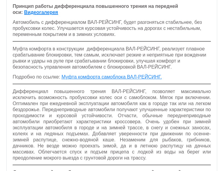

И на самом деле — хорошо что меня отговорили от самоблоков ТЗС.
Пока ждал резину — углубился в вопрос дифов повышенного трения и понял, что лучшим по соотношению цена\качество будет установка двух ДПТ валрейсинг с кофицинтом блокирования 35% в передний и задний мост.
Вы возможно удивитесь, но легким ДПТ уделено неоправданно мало информации и тестов, хотя штуки явно приспособленные под АТшные тапки. И производитель их и рекомендует для замены штатных дифов.
У нас превалирует формула — дайте мне таблеток от жадности. и побольше.
Как следствие выбор всегда падает на кофициент блокировки 75-85% в задний мост… но это недопустимо. И тем более для гражданской эксплуатации. Так пишет производитель.
А если вдуматься, то не все дочитывают до момента, где описывается смысл коэффициента блокировки.
А смысл в том, что от пробуксовывающего колеса будут передан момент:
— 35% двукратный момент,
— 50% трехкратный,
— 75% пятикратный.
А теперь вопрос — откуда на втором колесе возьмется тяговая реакция, способная выдержать пятикратный момент при условии АТ резины?
Ответ — ниоткуда. Второе колесо просто сорвется в пробуксовку, грунтовые призмы будут разрушены и общая тяговая реакция с обоих колес станет меньше чем могла-бы быть без разрушения грунтовых призм.
Общий смысл в том, что чем злее колеса, тем больший кофициент блокировки предполагается производителем.
Так что будем ставить два легких ДПТ… но позже.
Если мне не изменяет ощущение реальности, то эксперимент обещает быть крайне интересным…

>>> Чаще бывает одинаковая подложка под обеими колесами.
Полностью не согласен:) Одинаковое сцепление под колёсами бывает при движении прямо на идеально ровном и однородном покрытии. Во всех остальных ситуациях — ямы/выбоины, разное покрытие, повороты — сцепление под колёсами будет разное. И тогда ДПТ будет увеличивать способность моста реализовать тягу.
>>> А то что самоблок с высоким коэффициентом сзади стабилизирует авто — это да, но надо ли оно вообще?
В моей автомобильной практике с ноября по март я бы назвал это одним из главных эффектов. Но это касается не только ДПТ с высоким коэффициентом блокирования, 35% тоже будет дополнительно выпрямлять машину в сравнении со свободным дифом. Но делать он это будет менее активно, чем 50% вариант.
Не так давно была пара постов про то, как одни уаз улетел на владимирской объездной, а второй — не улетел. Второй потом и вовсе хотел написать опус, что на обратном пути на дороге чередовался асфальт, снег, лёд, но машина спокойно шла по такому покрытию 100-120 км/ч без единого намека на сход с заданного курса. На заднем приводе. Немалую лепту сюда внесли ДПТ в мостах на второй машине.
>>> А во вторых, на скользких покрытиях чем больше кофициент блокировки, тем раньше машина уйдет в неконтролируемый занос, при пробуксовке обеих задних колес.Не, занос в таком случае контролируемый. Машина сама меньше склонна к заносу, но легче срывается, если мы даём избыток газа в повороте. И точно так же легче и быстрее возвращается на курс, когда мы убираем газ.
>>> Как вы считаете, сколько процентов момента передают интеллектуальные системы ESP?
Я не знаю:) Мне кажется, что в типовом виде ESP не знает, сколько и под каким колесом можно реализовать момента. Поэтому брать это в рассчёт — глупо. Тем более, что на типовых трансмиссиях ESP не может регулировать тягу на разных колёсах по-отдельности. ESP видит обороты колёс, положение руля и вращение машины в целом. И пытается подтормаживанием колёс поставить машину туда, куда этого просит водитель при помощи руля.
Полностью одинаковое — почти никогда. и тут вы правы. С точки зрения абсолютных значений… НО
Если рассматривать случаи, когда имеется значительная разница более 2х между колесами — тут уже расклад с точностью до наоборот.
А вы учитываете, что в момент пробуксовки тяговая реакция на буксующем падает. и чем менее злая резина, тем сильнее падает?.. и внешне это все выглядит как буд-то разница в тяговой реакции между колесами большая…
Но на самом деле до пробуксовки она была не значительной… или не значимой, если речь идет о тех-же трассах с чередованием льда и асфальта. Была-бы она действительно значимой — все бы поразбивались нахрен.
А ДПТ конечно будет помогать реализовывать тягу…
Я лишь предполагаю, что лишняя тяга на отстающем колесе — на самом деле лишняя, вследствие того, что её избыток не ровен час срывает пятно контакта на отстающем и тяговая реакция падает и на нем… И чем менее злая резина, тем больше суммарные потери тяговой реакции с обоих колес.
Кросоверы не дадут соврать…
Ну да… реализуется другой алгоритм распределения крутящего момента по осям… но в конце концов суть та-же…
Одно подтормаживается — момент передается на другое.
Какая разница-то?
Ключевой момент! При срыве в букс забегающего колеса тяга на отстающем колесе будет точно такой же, как и на забегающем, если у нас свободный диф. Если у нас часть момента каким-то образом перераспределяется на отстающее колесо, то при избыточной тяге, срывающей забегающее колесо в букс на свободном дифе, с ДПТ будет не букс, а добавочная тяга на отстающем колесе. Именно поэтому пишут, что наличие ДПТ заметно снижает склонность моста к пробуксовкам в принципе. Во-вторых, буксующий обоими колёсами мост с ДПТ в большинстве случаев (когда у нас разное сцепление под колёсами) будет реализовывать в 1,5 (при 35% валрейсинге) или в 2 (при 50% валрейсинге) раза большую тягу, чем аналогичный мост на аналогичных колёсах в аналогичной ситуации без ДПТ. Отсюда в значительной степени происходит "контролируемость" заноса на ДПТ, т.к. мост с ДПТ при сбросе газа в повороте намного лучше тормозит, чем, собственно, и выпрямляет машину, прекращая занос, если он возник. Без ДПТ мост реализует тягу по "слабейшему" колесу. Что при разгоне, что при торможении двигателем. И не важно, какой запас сцепления на втором колесе.
Я в этом вопросе с вами просто тотально не спорю… ДПТ штука полезная, но мне кажется, что вы частично сами себе противоречите.
Суть в том, что чем выше кофициент блокировки, тем больше у авто склонность к пробуксовкам… а не наоборот… колеса то два…
Свободный диф скидывает момент на буксующее… машина не едет. Но одно колесо то не буксует…
Другая ситуация — диф заблокирован — буксуют оба — машина все равно не едет.
Это ужасно, но факт, так как во время пробуксовки у любой резины тяговая реакция падает…
У МТ падает зимой, у АТ в грязях.
Если иметь в виду МТ летом — то ей в большинстве случаев легкая пробуксовка "по лампочке", но для АТ шин — не "по лампочке".
Зимой ситуация другая. Там если ты сорвал МТ, то копать будем до льда и полной потери тяговой реакции.
Вы же прекрасно понимаете что все так и есть.
Блоки копали, копают и копать будут, в следствии крайне свинского отношения к пятну контакта.
И чем более коэффициент блокировки тем более свинское отношение.
И в следствии следующее:
Не… на АТ резине летом в грязях тоже будет букс при избыточном коэффициенте блокировки.
И на МТ зимой по снегу тоже букс.
Так и толку от этого небуксующего колеса ровно никакого. Т.к. тяги на нём ровно столько же, как и на буксующем. Соответственно, никакого толка от сохранения пятна контакта на некбусующем колесе уже нет.
Если б можно было эффективно на этом небуксующем ехать, то на спортивных, военных и просто для сложных условий машинах не заморачивались бы всякими конструкциями, которые не позволяют впустую "сливать" момент на колесо, где этот момент без надобности.
Если у нас одно колесо на свободном дифе сорвалось в букс, то машина остановится намного быстрее, чем если два колеса на ДПТ или блокировке срываются в букс. Т.к. тяги во втором случае мост развивает заметно больше.
Да и производитель лучших ДПТ на рынке, прямо говорит, что для замены штатного дифа рекомендуется ДПТ 35%.
То есть он на основе своего опыта заявляет. Не от балды.
Во первых это значит, что на трассах и в большинстве случаев тяга 2Х лишняя — это как минимум… в случаях, когда разница будет реально значимая.
А когда она не значительная, этого кофициента хватит с избытком.
Это не я сказал… это вал-рейсинг.
а для туризма они же рекомендуют 50%. Ваш режим движения больше на что похож — на замену штатного дифа или на туризм?:)
35% — это максимально безопасный вариант с точки зрения нагрузок на трансмиссию. Именно 35% вариант идёт на Ниву Бронто, например. На штатном (свободном) дифе нагрузка на полуось не может превысить половины поступающего на мост момента. С дифом 35% она может распределиться в отношении 1:2, т.е. уже около 66,6% момента может поступить на одну полуось. Вероятно, это в пределах каких-то стандартных допусков и ТТХ деталей трансмиссии. А в практике уазоводов в целом уже показано, что задний мост под 50% валрейсингом отлично живёт. При этом нет проблем ни летом на асфальтовых парковках, ни зимой в ледяных поворотах.
Ну допустим с этим я не спорю, но думаю что схема с одним дифом будет мальца ущербной, но возможно допустимой, если летом кататься на злющих МТ.
Если я что-то понимаю в механике, то вариант с двумя ДПТ по 35% в переднем и заднем мосту будет более предпочтительна.
