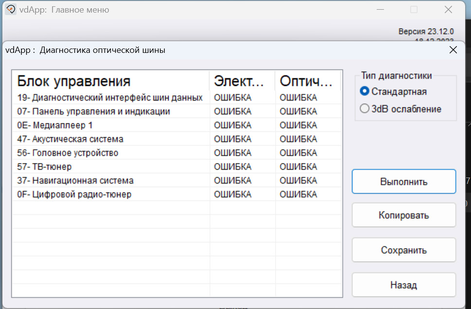

Значит ситуация следующая. После покупки первый раз помыл на днях машину возле дома на самомойке, простой водой без фанатизма, чисто кузов. Ехать метров 200 до дома и не обратил внимание, возможно сразу отрубилась вся система, возможно просто совпадение. Но на следующий день все что связано с MMI работать перестало точно.
Что значит сделано:
— почитал много информации по интернету о проблемах c MMI
— осмотрел блоки в нише багажника слева и справа на предмет воды (воды нет ни в какой нише)
— посмотрел васяном диагностику шины — результат впечатляющий
С такой ситуацией я не встречался на форумах. Обычно что-то одно-два ошибку пишет. Здесь все в ошибке и электро и оптика. При этом 19 блок тут в ошибке, но сам по себе на связь выходит без проблем. Чейнджер в бардачке моргает всеми кнопками и потом тухнет, в нище слева (я пока не разобрался еще что за блоки, но их 3 этажа) нижний из трех блоков периодически вентилятор крутит + если в тишине прислушаться то колонки щелкают с постоянной периодичнстью.
— проверил все предохранители в багажнике и торпеда право\лево — все целое.

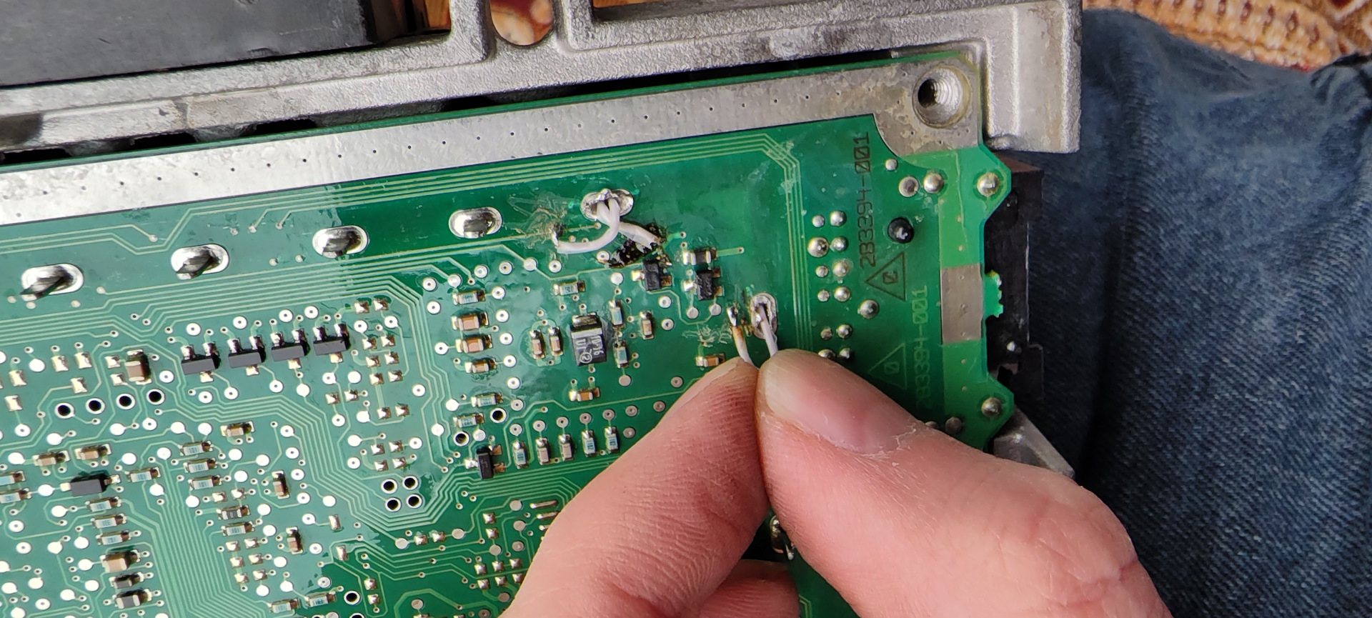

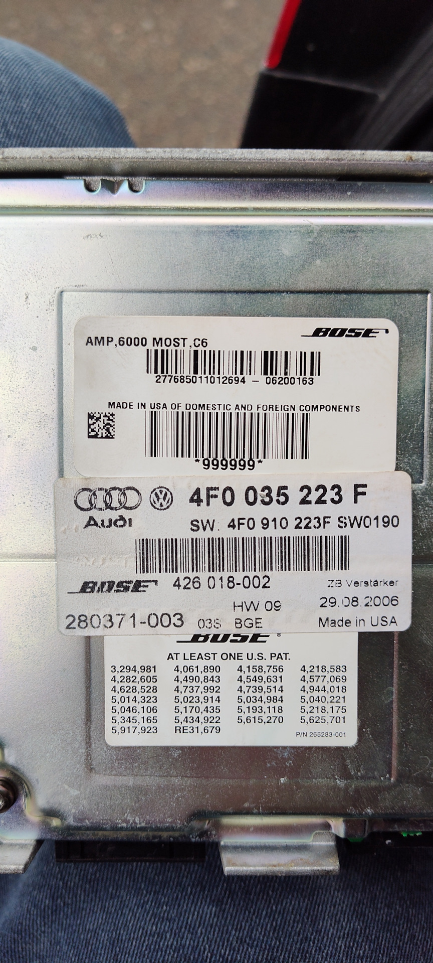

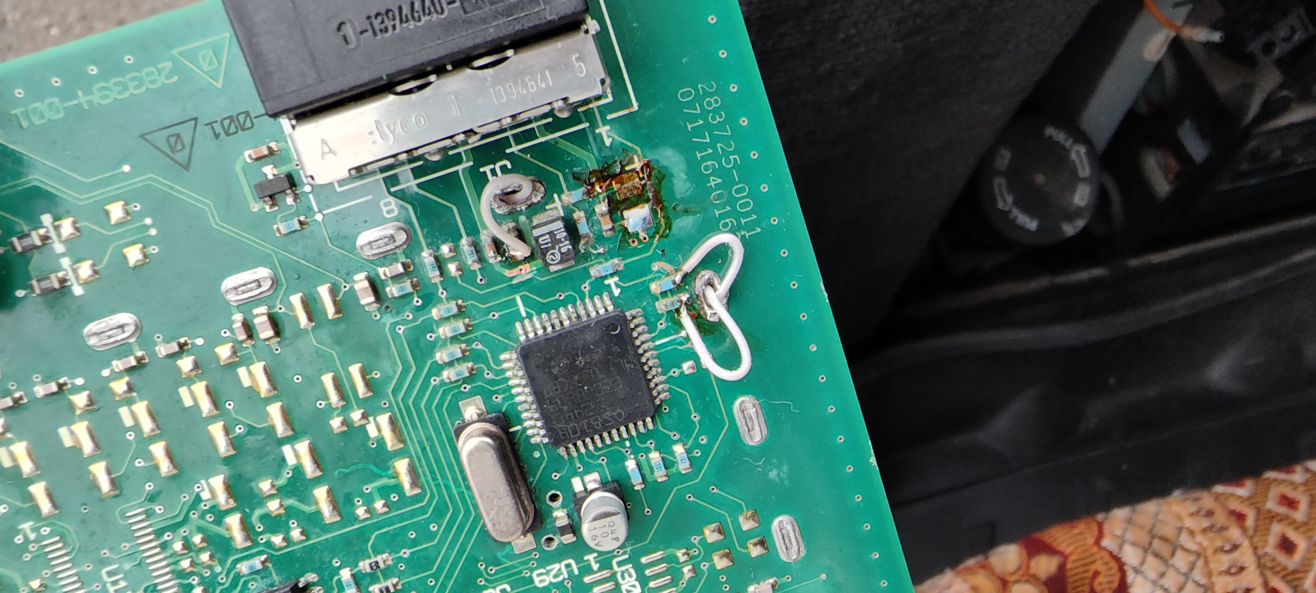

Штош. Я начитался про оптические кольца, в Алматы нет ничего в наличии поэтому просто разбирал фишку и друг в друга направлял начиная с усилителя, он проще всего снимается. Результат нулевой. Но так как он почти снят и явно с разборки, решил глянуть туда — очередной впечатляющий результат
Блок с разборки, но и там уже лазили. Провод отвалился. Я решил что вот оно счастье, запаять обратно и все. Но, увы. Только что с сервиса, ничего это не помогло.
Что делать то? Если абсолютно все блоки шины в ошибке то это в первую очередь электро проблема? Если например умер усилок, то все остальное не работает? на него кстати оптика приходит и моргает.

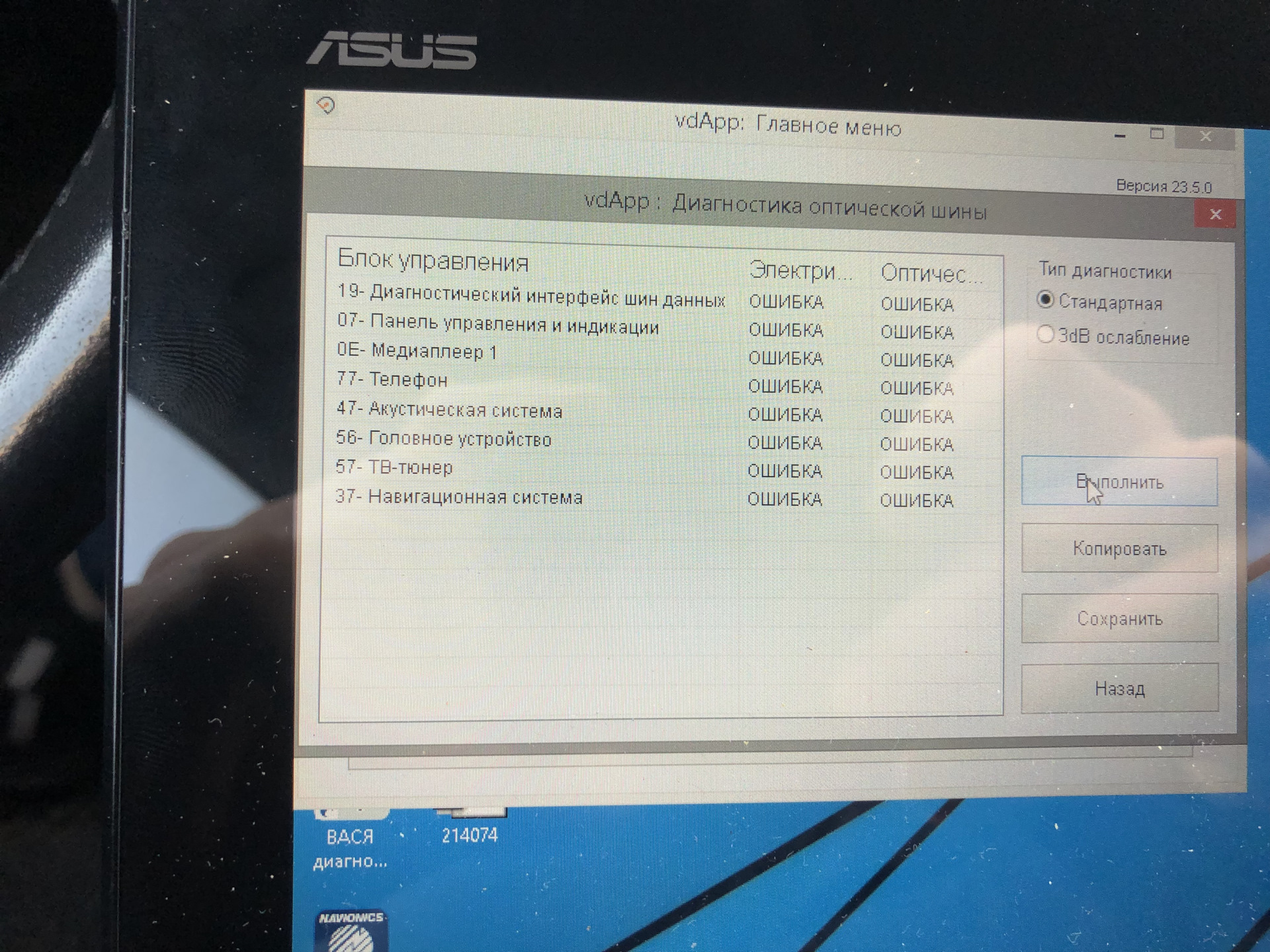

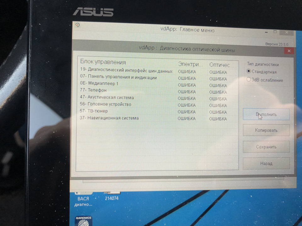

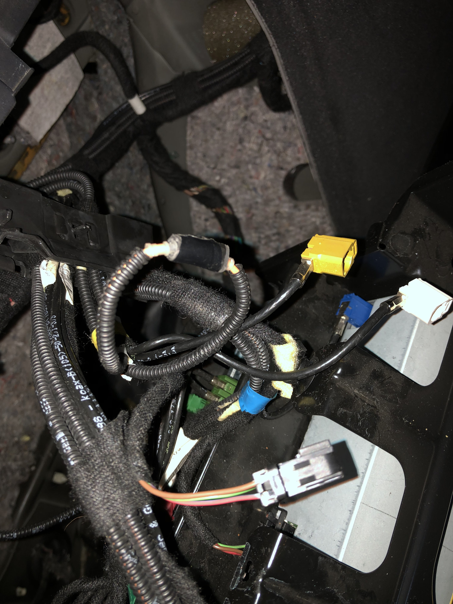

Такая же проблема была, умер блок радио, скинул его, разобрал фишку оптики направил луч друг в друга и вуаля все работает, нашел его методом исключения, начинал с усилителя.
О, хоть у кого то аналогичная ситуация. Умер по питанию блок?
Хз по питанию или нет, не разбирался тк радио не слушаю, просто скинул его и замкнул оптику
Что означает скинул? Отключил питание на него полностью и закольцевал оптику? Потому что у меня явно усилок умер по питанию. Он высадил мне аккум да ночь в 0. Но я соединял шину вручную, не взлетело. Возможно криво соединил)кольцо ещё не приехало
Все верно, полностью убрал этот блок и оптику закольцевал
Спасибо! Значит я на верном пути
loveBB
Если закольцевали оптику на усилителе и не заработало значит дело не в нем, продолжайте смотреть другие блоки .
Да может и криво закольцевал. Буду ещё раз проверять. Просто у меня не было уверенности что без питания на блоке система поднимется. Но как мы определились — будет
Поднимется, фото как закольцевал
если отваливается один из блоков в оптике (сама оптика, питание на блоке и т.д.) — не работает вся мультимедиа.
плохо что куча блоков в ошибке — я бы для начала глянул разъем оптики на 19 блоке, если все также то по очереди исключал был блоки из шины. обычно что умирает и валит оптику:

Ну пока что я не уверен в усилителе по питанию. Судя по схеме шины то усилитель идёт после телефона и экрана. На нем моргает шина. Предохранители все целые. Это было бы слишком легко)
Сделать кольцо шины не сложно, как по питанию исключить усилитель я не знаю. Там 29пин в фишке идёт к экрану. Видимо ещё lin наверное олнопроводной
так не надо по питанию исключать его, просто закольцуйте (исключите его из оптики) — мультимедиа взлетит — значит он, не исключайте другие блоки так и найдете проблему
Так у меня ошибки всех блоков и питание и шина. Сказали что если по питанию мертвяк то и толку от кольца шины нет
делайте тогда как хотите
Ничего не понял. Если блок по питанию умер, то кольцо оптики помогает или нет?
умер и забейте, вам для начала надо понять, какой из блоков ложит шину. диагностика не помогает — действуйте тогда физически, как я выше вам описал ну или ковыряйте блок, который вы не знаете рабочий он или нет
Спасибо, буду экспериментировать на досуге
