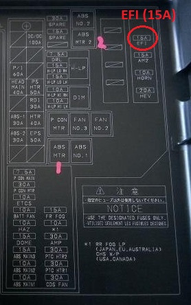

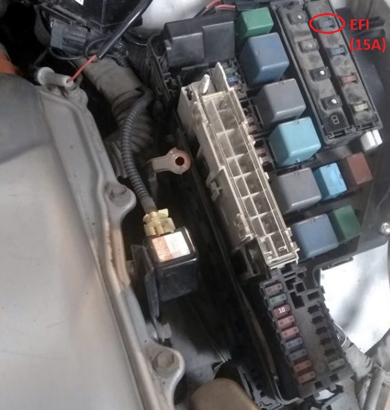

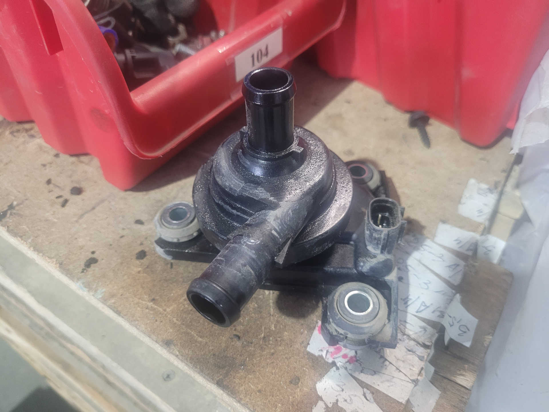

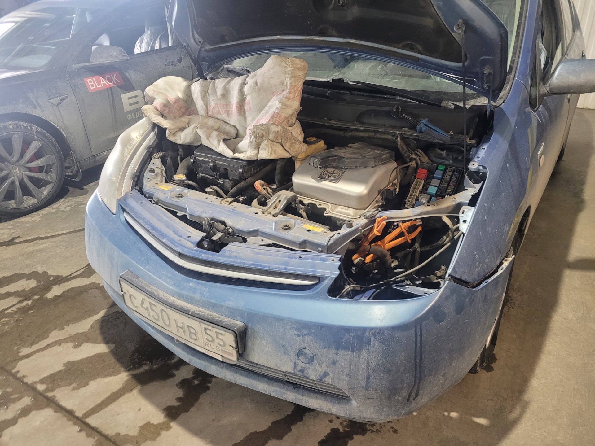

Пока Prius буксовал задним ходом загорелся Check и красный треугольник смерти. Перестал запускаться 1NZ-FXE, электротяга продолжала работать. ELM показал ошибку U0100. Экспресс поиск в сети указывал на выгорание предохранителя EFI (15А справа сверху в блоке предохранителей под капотом). Он действительно сгорел. Замена предохранителя не дала результатов. Батарея окончательно села и перестали переключаться режимы D и R. Включался только режим N.

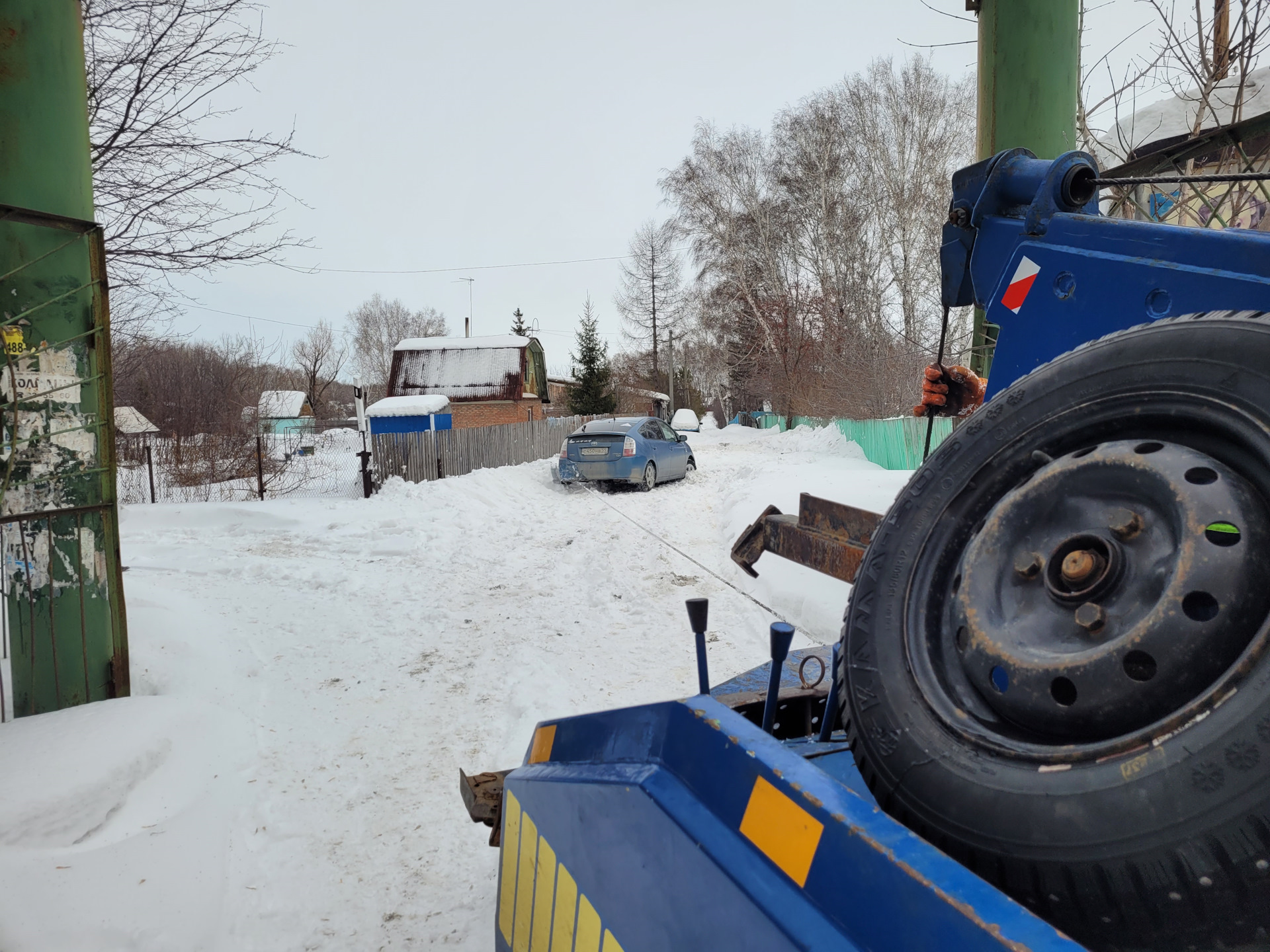

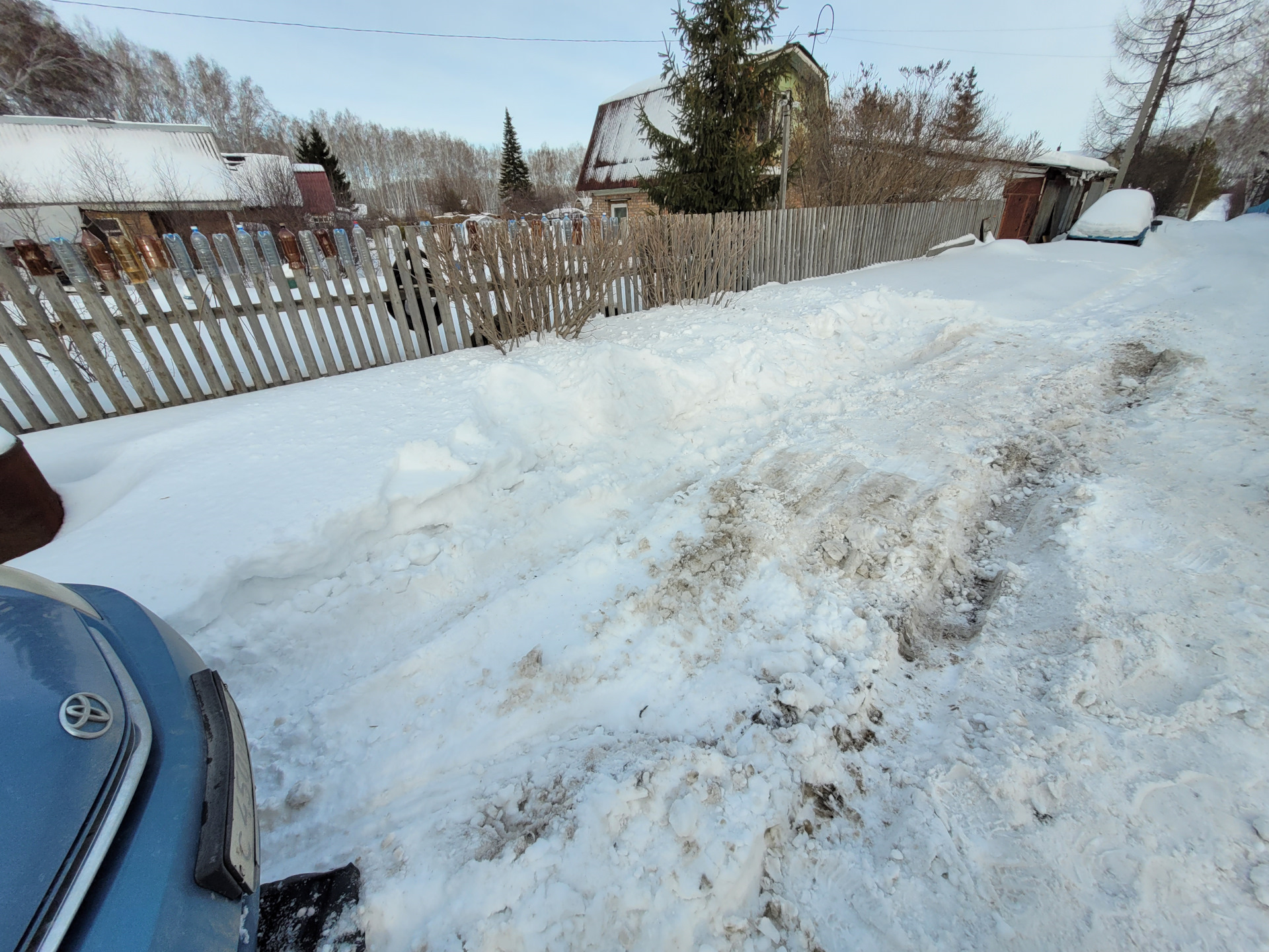

Темнело и холодало. Волевым решением был вызван эвакуатор с лебедкой. Пока ждали эвакуатор чистили путь отступления в 6 рук одной лопатой, чтобы не оторвать бампер (слегка оторвали накладку под бампером до того как поняли что надо отдолбить накатанную колею, с которой Prius съехал, при этом в гараже есть новая оригинальная запасная накладка, будет установлена летом).
Пришел эвакуатор. Эвакуаторщик сперва не поверил в успех миссии, но всё же принял наш план спасения (за что ему отдельная благодарность).
Посадили эвакуатор.

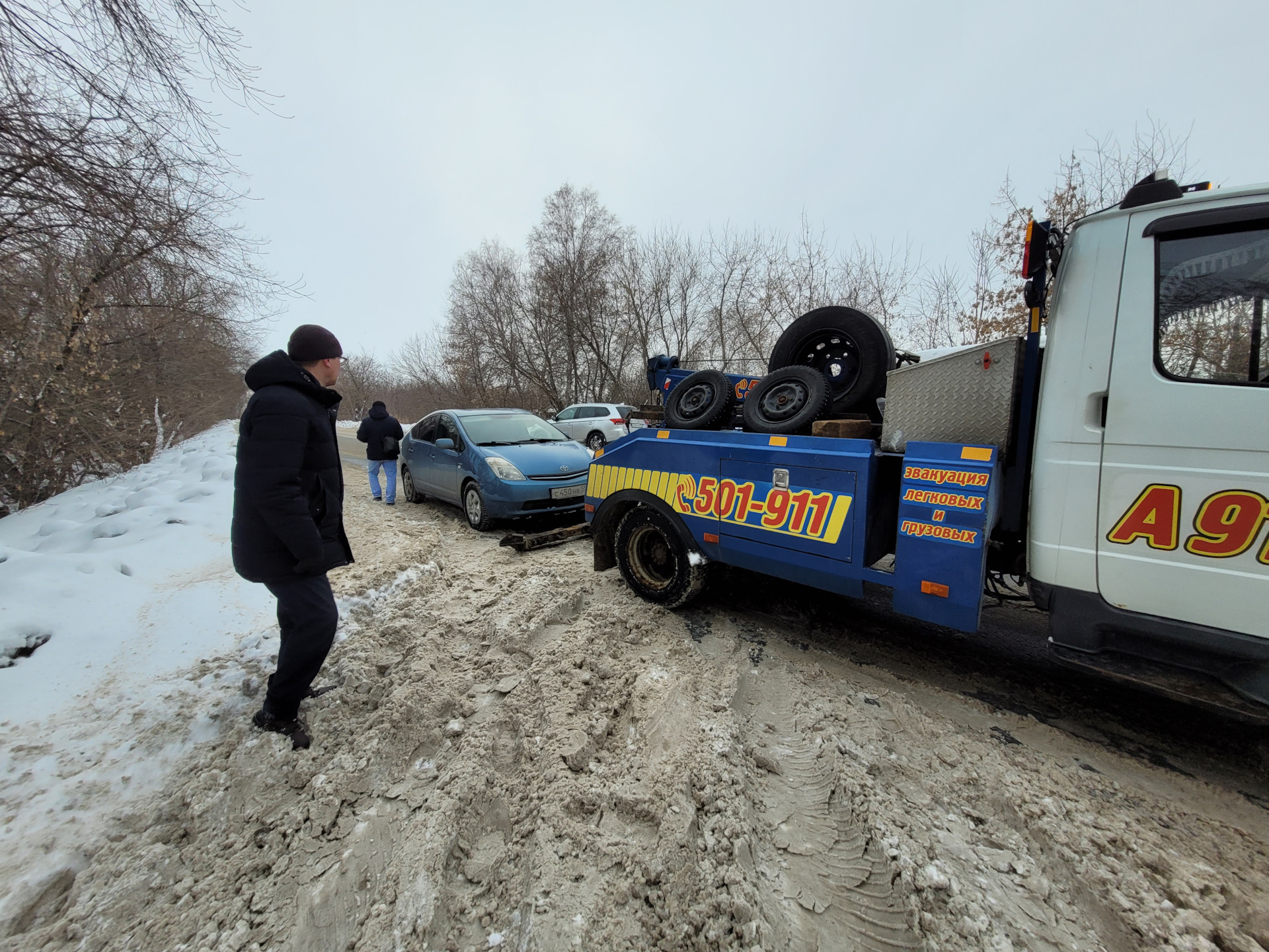

Эвакуатор сам себя эвакуировал, размотал лебедку (как мы выяснили потом — 25 метров) и потащил Prius. Включил Prius без педали тормоза двух кратным нажатием на Power (чтобы окончательно не высадить батарею) и перевел в N (благо прошлым летом поставил новый AGM 12В аккумулятор GS Yasa большей чем было с завода ёмкости).
Общий путь эвакуации по мягкому снегу составил 150 метров и один час времени. С трудом выбрались на асфальт. Выдохнули.

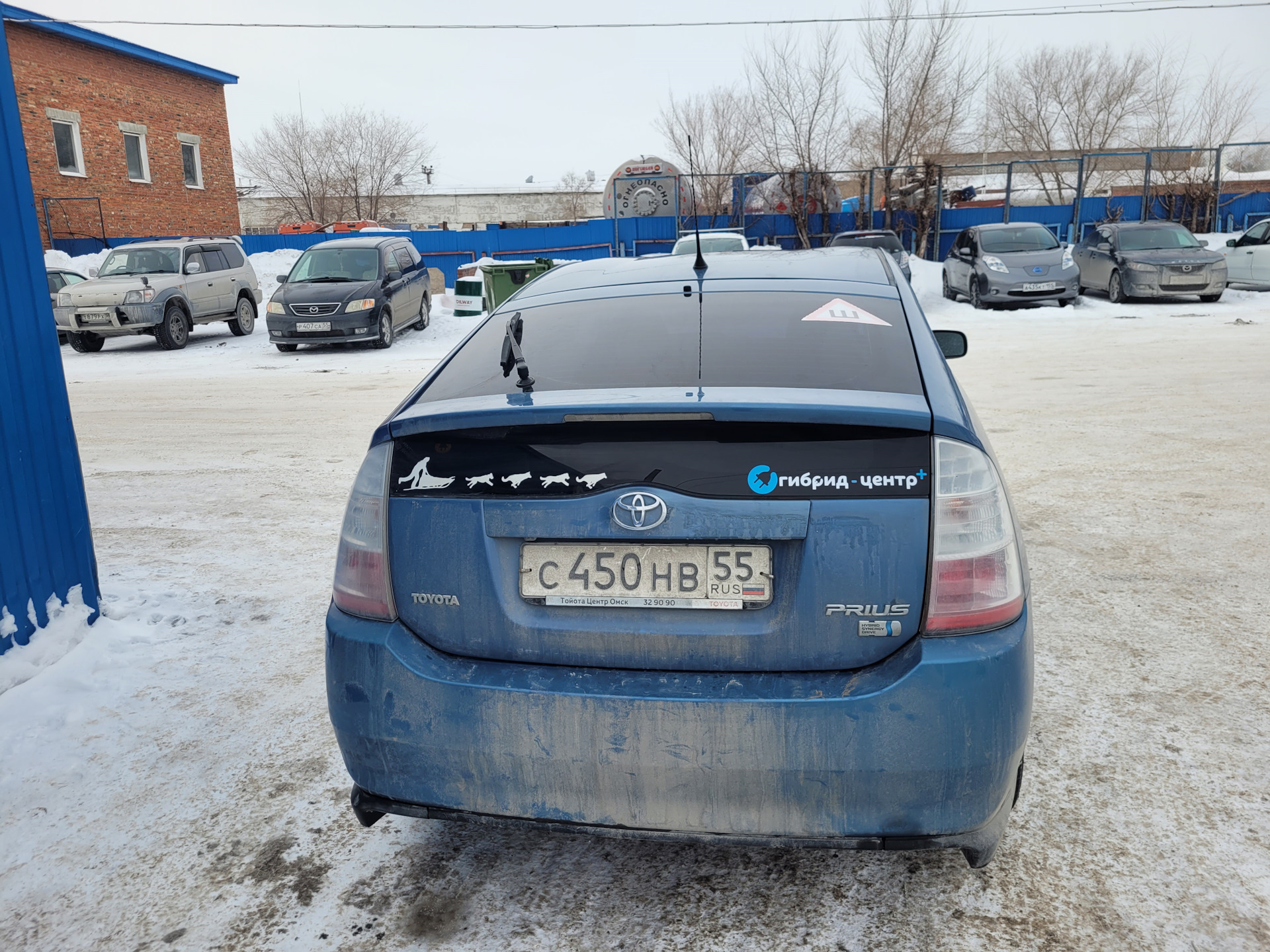

Из всех сервисов по ремонту гибридов в г. Омске больше всего доверия вызвал "Гибрид Центр" на Мира 177/4. Как показали дальнейшие события, это было единственное верное решение в тот день. Ближайшая запись к мастеру по гибридной части только через 3 дня. Записался и Prius, в первый раз за всю нашу с ним 12 летнюю историю отношений, уехал в сервис не своим ходом.
Через 3 дня мне позвонили и сообщили что причина выгорания предохранителя — мёртвая помпа охлаждения инвертора.
И так случилось, что у меня на шкафу вот уже 10 лет в коробочке лежала оригинальная помпа охлаждения инвертора, любезно предоставленная мне Toyota-Центром в рамках отзывной компании (за два года до обращения по отзывной компании поменял помпу инвертора сам). Помпу хотел продать, потом оставил на всякий случай.
Помпу заменили и Prius поехал.

А столько прошла предыдущая помпа?
Предыдущая помпа прошла 150 т. км.
