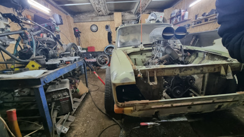

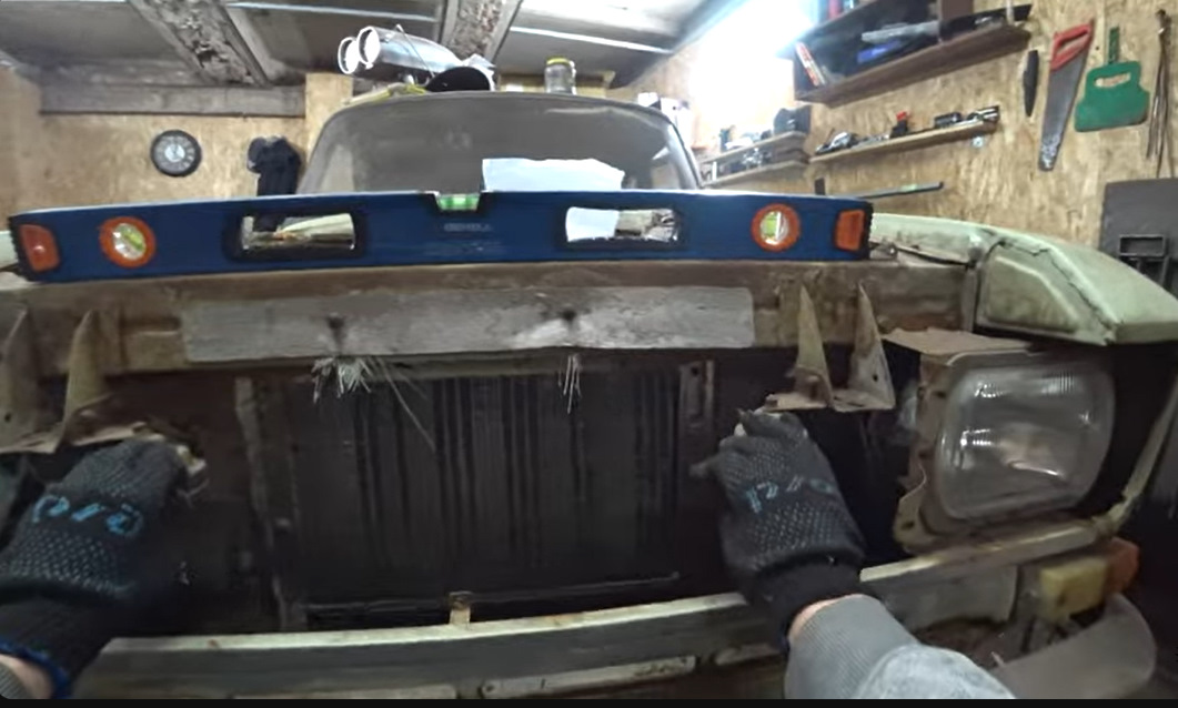

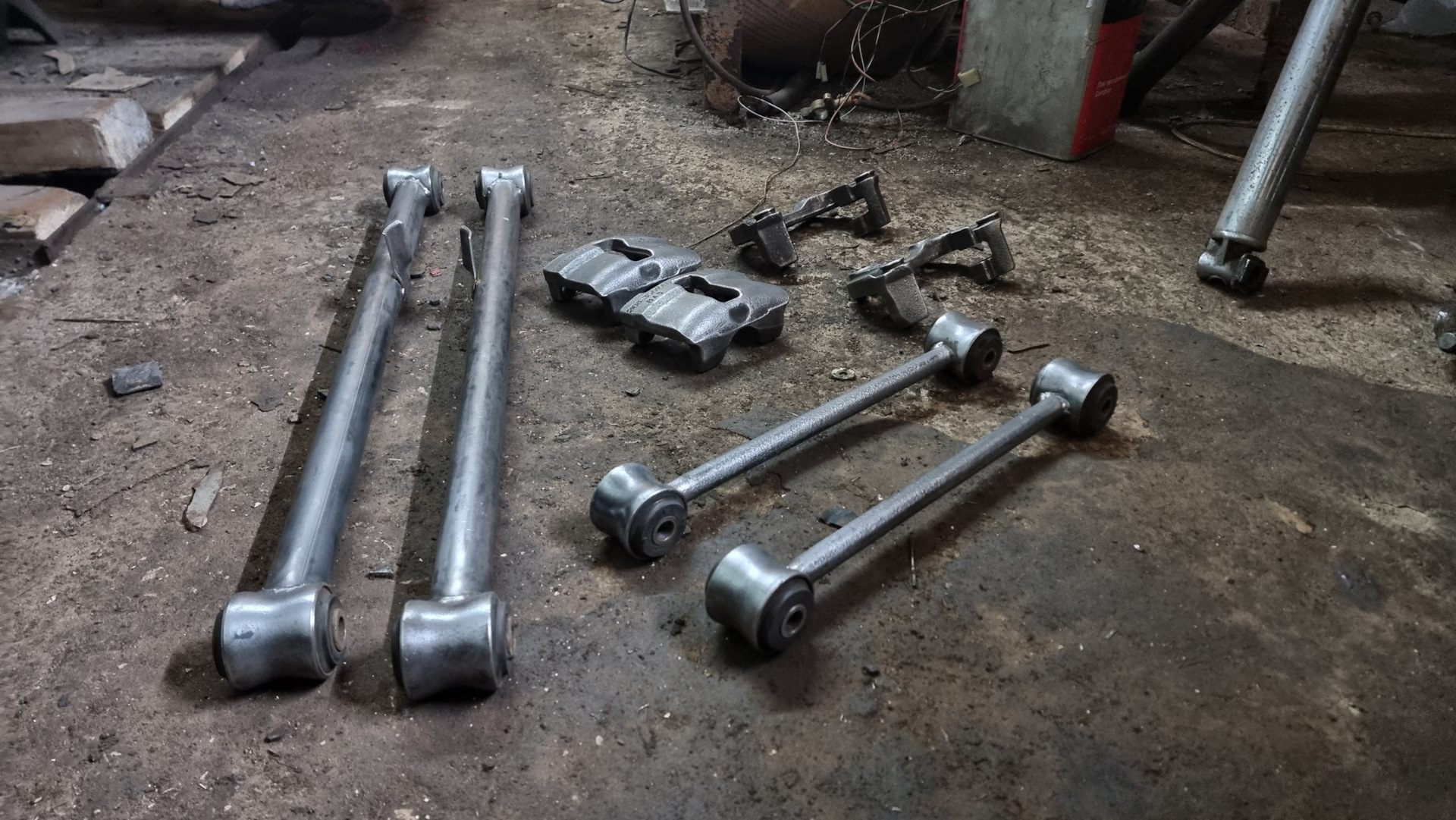

Недавно я перегнал Москвич к себе в мастерскую, . Я задался целью собрать его для дрифта, чтобы Москвич стал конкурентно способным с Жигулями, точнее со всеми любимыми 2104 и 2102.
Всё вместе с машиной выйдет на 50 000руб.

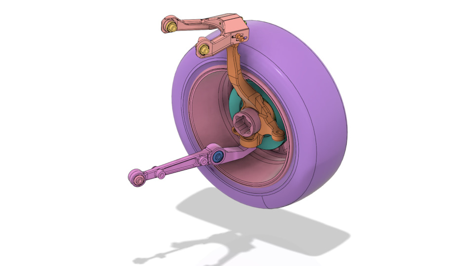

В данном видео я начал проектировать переднюю подвеску от Жигулей.
В конце видео вас ждет спойлер из следующей серии, которая уже снята и в ближайшее время будет выложена на Бусти.
Всем приятного просмотра!

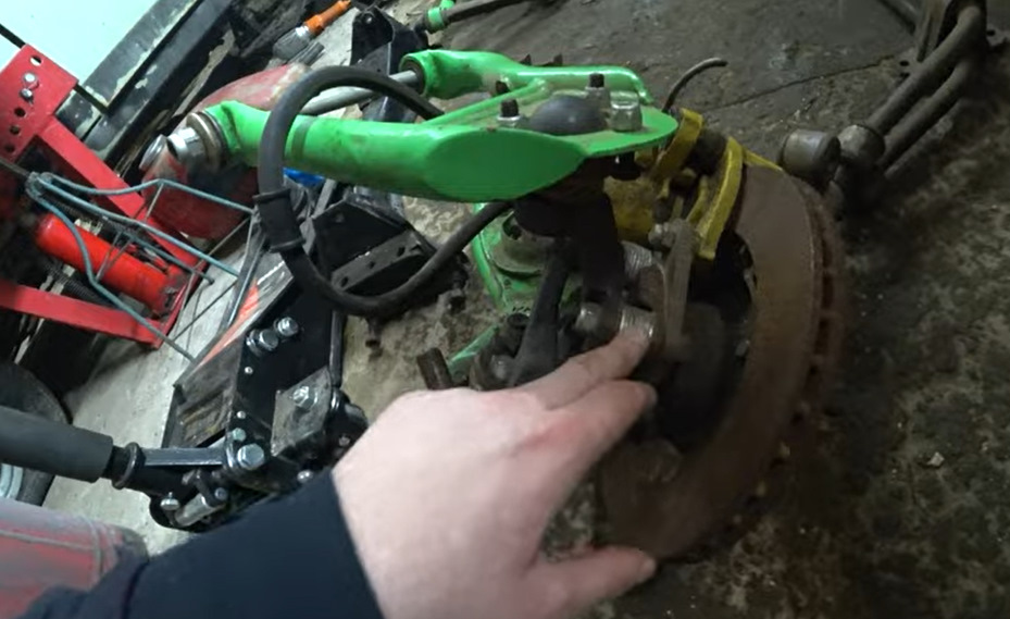

Я, если бы менял переднюю подвеску, то на Civic 5 поколения.
Почему именно она?
Потому что она — само совершенство 😁 Там поворотный кулак огибает колесо, унося ввысь верхнюю шаровую, как в лучших спорткарах 🥸 Плюс достаточно хорошие стоковые тормоза и разболтовка 4×100.
Чем больше расстояние между верхней и нижней шаровыми, тем меньше на шаровые нагрузка в повороте, меньше "гуляние" колеса при деформациях сайлентблоков, точнее рулёжка.
У цивика расстояние между шаровыми примерно в 2 раза больше чем у жиги.
От 5 поколения — потому что поворотный кулак цельный и можно переварить. Если геометрия устаевает, то от 6 поколения штампованный кулак будет полегче.

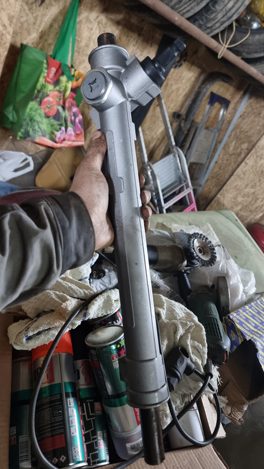

Единственный адекватный вариант перейти на рейку. Буду следить.

Зачем все это всиралово ? если выворот делается в 0 рублей при наличии сварки.
Обычный перенос шаровой на кастер и запил сошки ВСЁ
Это едет рулится как на жиге.
Моя задача не просто ехать боком а сделать конкурпнтную машину как жигули 2104 2102 ведь если ты интересуешься это самые удачные базы для дрифта а тепкрь посмотри что ты найдешь за бюджет всего 50к ничего
У меня нету денег на жигу так как я строю дорогущий проект из жигулей для рдс и мне подар ли москвич который хотели на утиль сдать как думаешь тыбы не сделал также ? Заодно морда легче будет жига подвеска легче
Тебе вообще ничего делать не нужно из того, что ты написал.
Жиго мост на заварке и всё

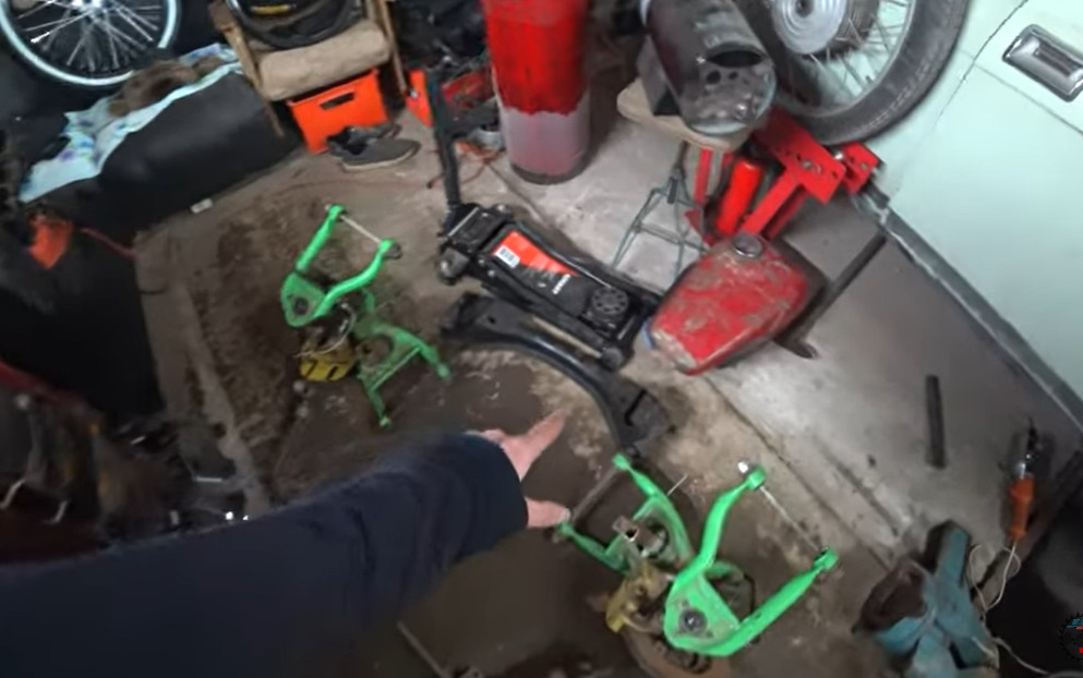

Рычаги
Подвеска

Рейка

Не понимаю смысла строить ту же жигу в другом кузове просто. Многие жалуются что мост слабый, но по факту там проблема в рессорах и S образном изгибе, мост начинает прыгать и разбивает сам себя, ибо резкие удары зацепа, решается трекшен-барами)

Задняя от Е30 хорошо залетает, но я бы переднюю сразу на стаканы перевал полноценные и макферсон от неё же, потому что у жиг реализация верхнего рычага и стакана — дурацкая, сколько видел кузовов где это место лопалось или вытягивалось вверх.
Геометрически тойотовские моторы хорошо встают, 4A, 3S

Передняя подвеска всборе с рычагами на авито за 11к

Рейка оды 6к новая

У Москвича в стоке выворот больше чем у стоковых Жигулей, шаровые крепче в разы, тюнинг на них также можно раздобыть или изготовить самому раз всё равно дело касается кастома, так и смысл строить Жигули из Москвича?)
Рычаги титан тарелка делает на Москвич, вариантов тюнинга массу можно придумать, суппорта на Москвич — 4х поршневые, правда деревня всякая на логановские переводит…
Стабилизаторов различных тоже масса, 16-й, 18-й, 20-й и 22-й, как хочешь с жесткостью играешь, аморты биспириделак от шнивы, чтобы сделать дикий выворот — только над трапецией поиграться надо, ибо больше там ничего не мешает, кастор — те же рычаги от титан тарелки либо до 8 градусов стандартными пластинами.
Интересно, а есть примерное понимание бюджета на такие переделки?
Рычаги 9 тысяч переваренные под кастор иной и сайлентблоки полиуретановые внутри вроде
Были варианты рычагов на ШС, но там чета под 20ку уже выходило.
Стабилизаторы только на разборках искать, цена вопросы до пары тысяч, например искать с 21406, там самые толстые были, либо собрать двойной, места там полно для такого, нужны только жиговский крепеж к кузову.
Суппорта если кислые — ремкомплект фенокс или ремкомплект от крузака (все до детали подходит)
Большую часть бюджета наверное составлять будут хорошие аморты и рычаги, все остальное при наличии сварочника и способности конструировать иную трапецию, которая не будет на вывороте больше 40гр упираться в поддон — по сути цена материалов.
Полиуретан фулл комплект если брать, на сток подвеску перед+зад — тоже в районе 10ки щас.
