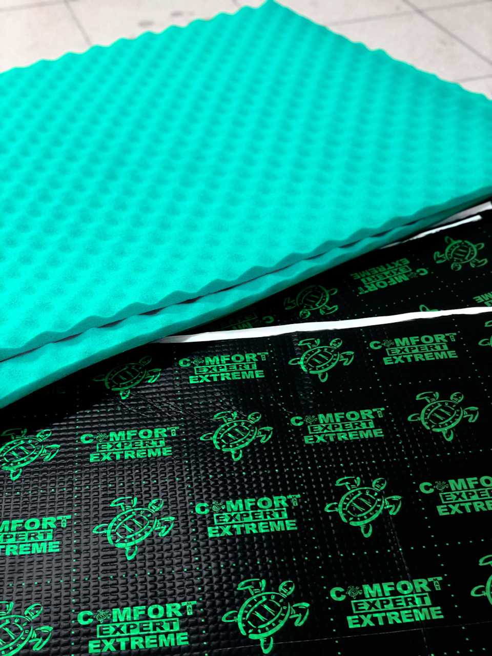

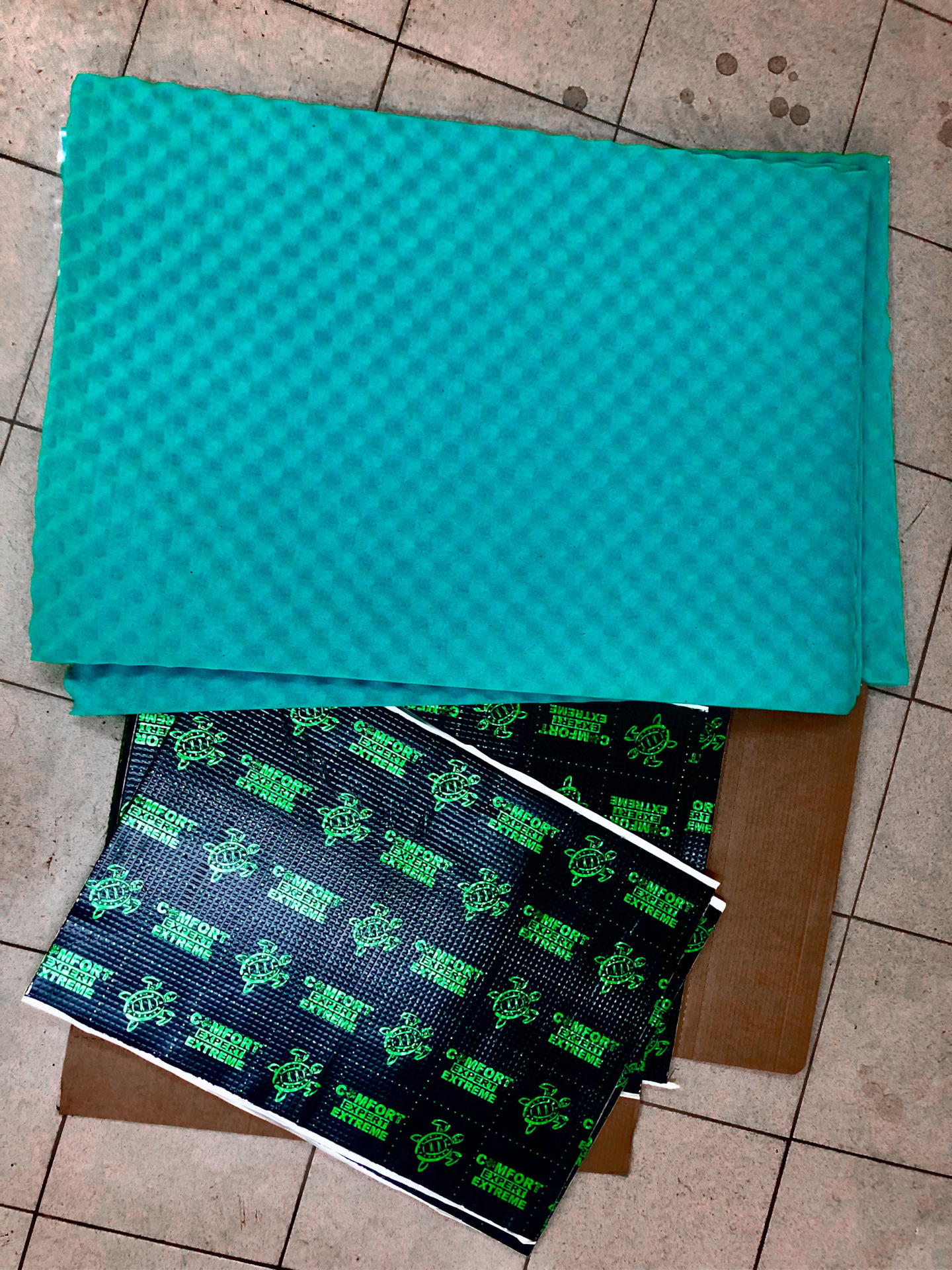

Материалы.

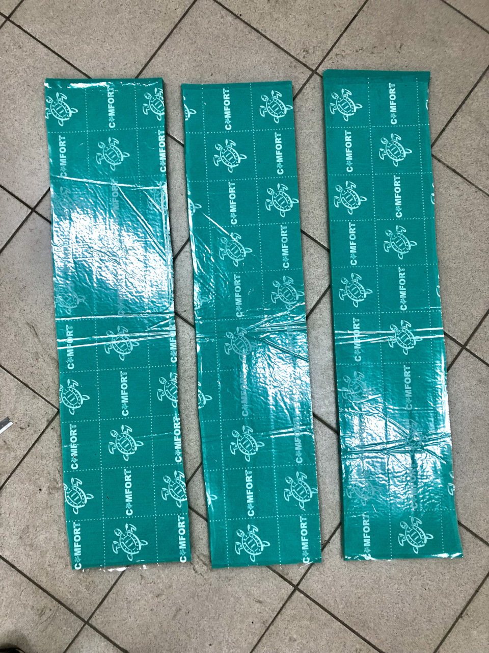

• 🫨 Виброизоляция — Comfort mat Extreme 4 листа.
(Кто-то скажет, что для моих целей нужно было клеить Massa Basa, но Extreme — имеет два слоя фольги, за счет этого имеет меньше вес и достаточно жесткости для наших целей.)
• 🎧 Шумоизоляция — ComfortMat Soft Wave Expert 2 листа.
(Дорого и качественно)

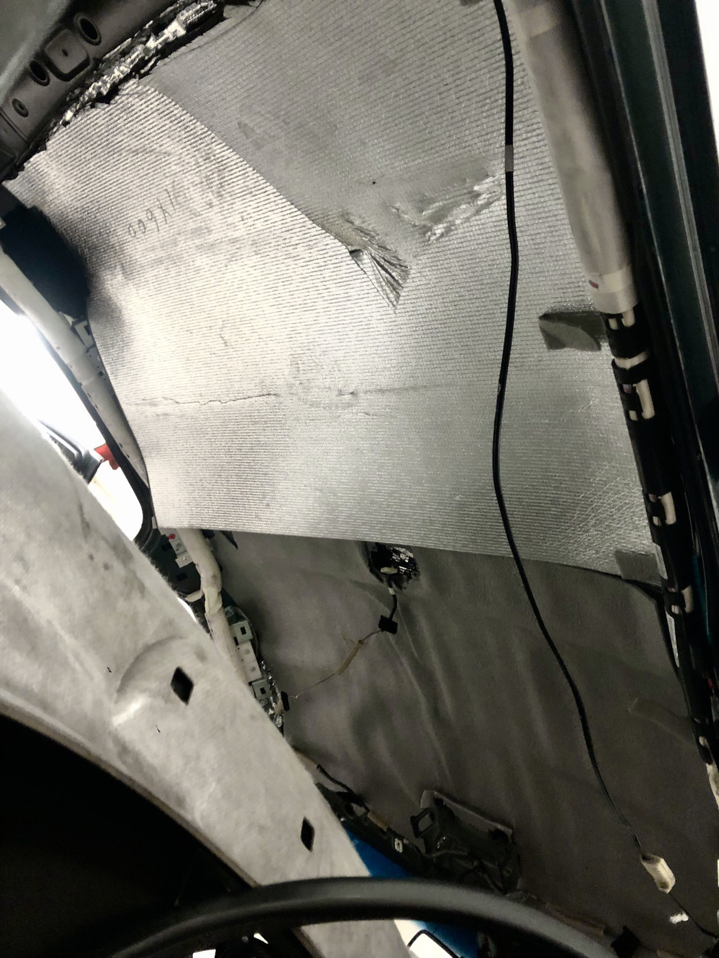

👵 СТАРАЯ ШВИ
Мы же продолжим запись с момента, когда сняли 👙 потолок.

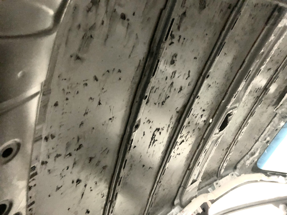

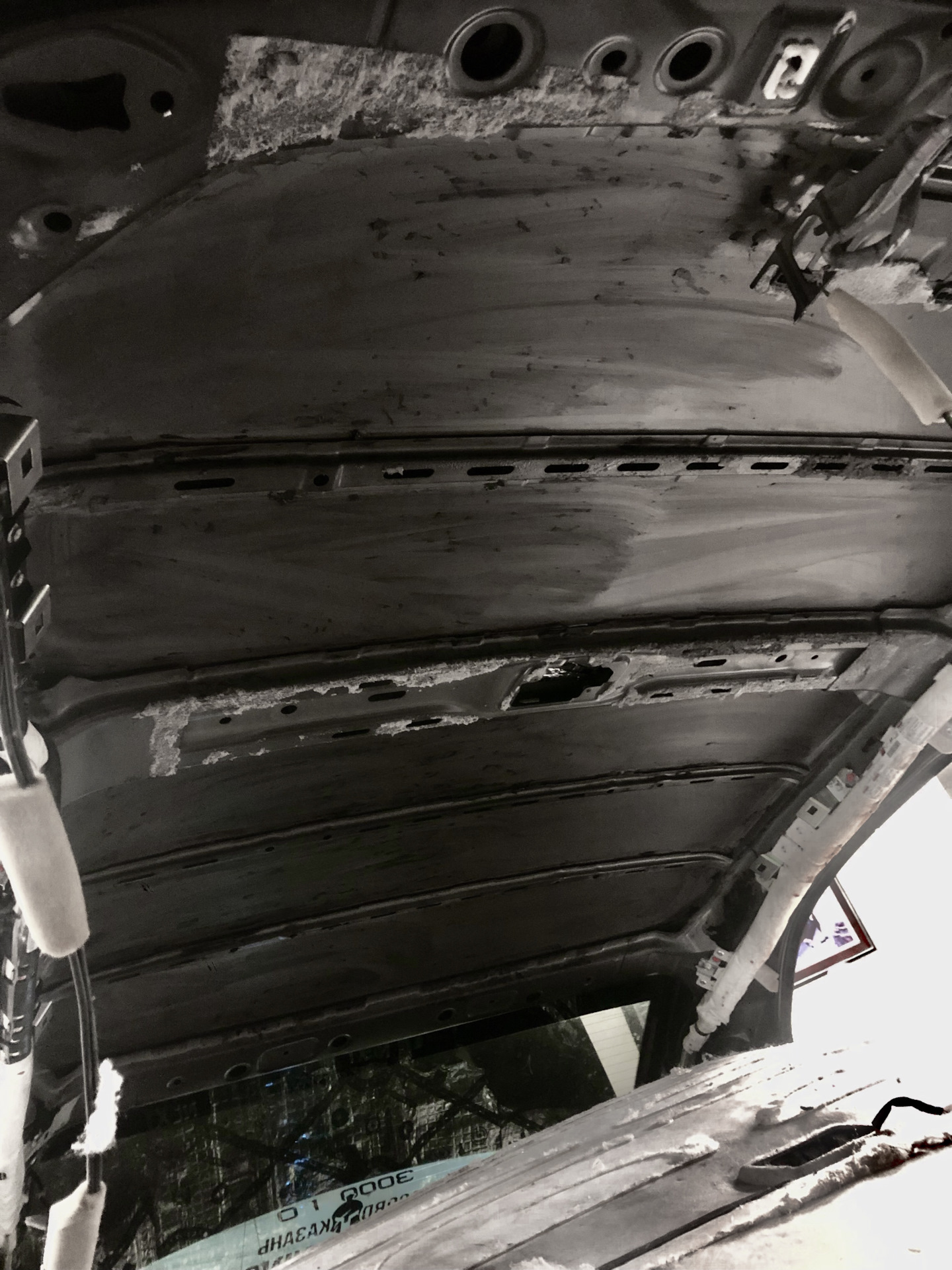

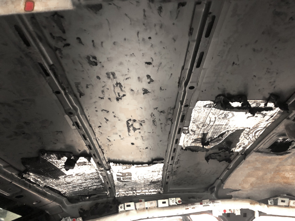

Нам открывается вид на пи***Ц, который когда-то я сам же и натворил 🙀(изначально в планах не было делать потолок, но потом все-таки решился, а когда увидел, что я натворил ранее, то обратного пути у меня не было).

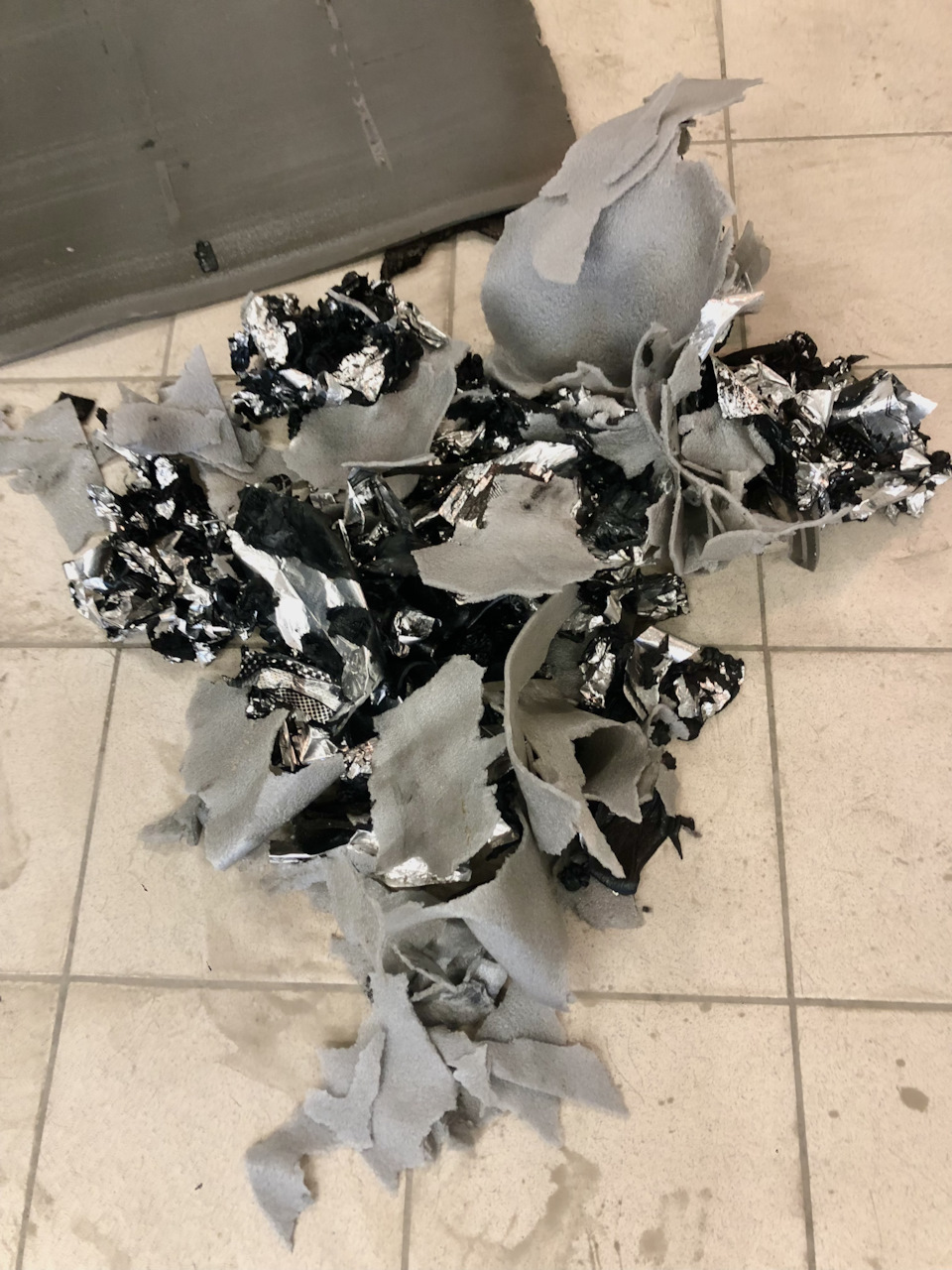

Сложность возникла при удалении старой вибры, она настолько хорошо вклеилась, что отрывалась только кусочками 🥖 размером 2х2 см (ну вы представляете, сколько времени ушло на очистку всей крыши).
И вот, спустя пол-дня 🌚 работ, у нас очищенный потолок, приступаем к нанесению новых материалов.
Потолок из салона не доставался, просто в процессе нанесения материалов, в зависимости от участка, потолок смещался в противоположную сторону 👈👉.

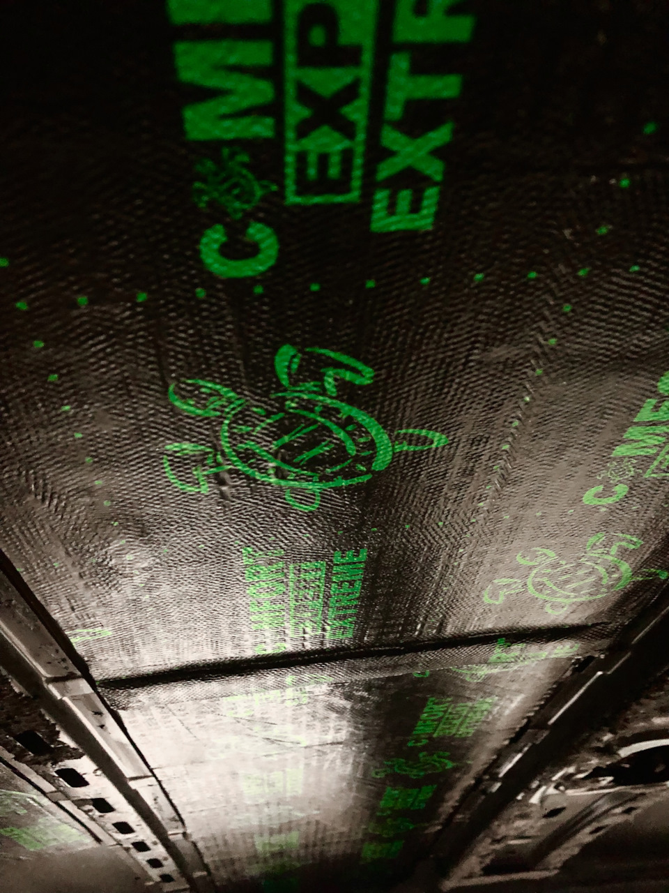

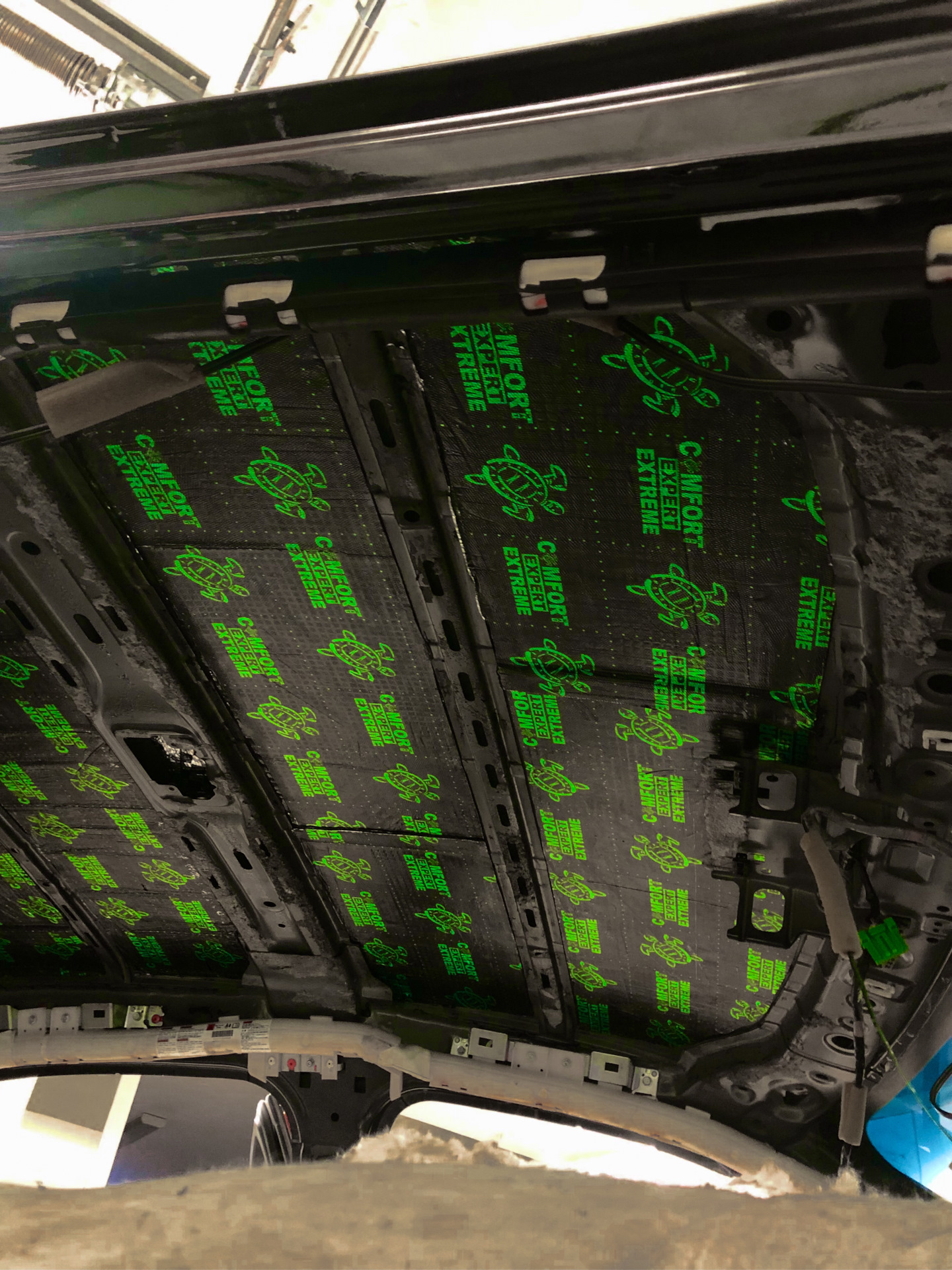

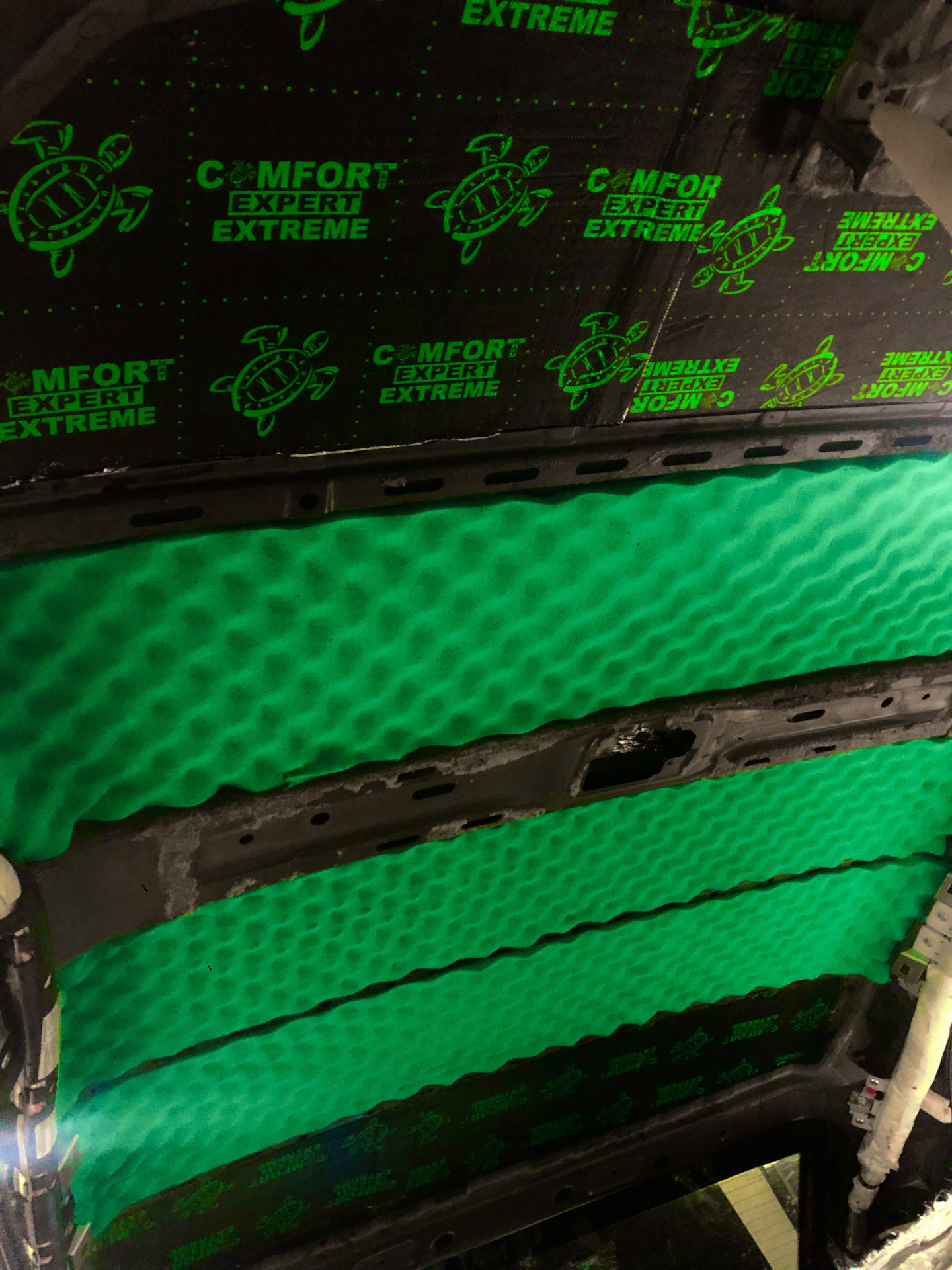

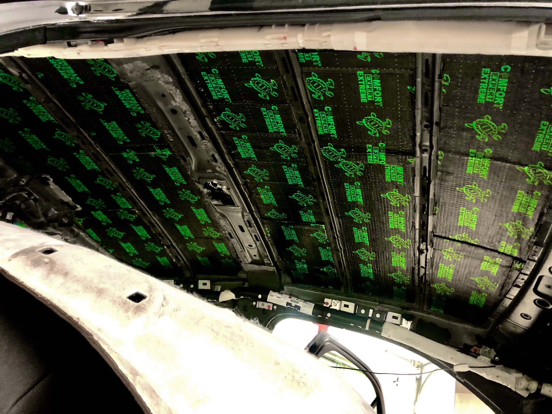

🫨 УКЛАДЫВАЕМ ВИБРОИЗОЛЯЦИЮ
Пара моментов, которые упростят процесс нанесения.

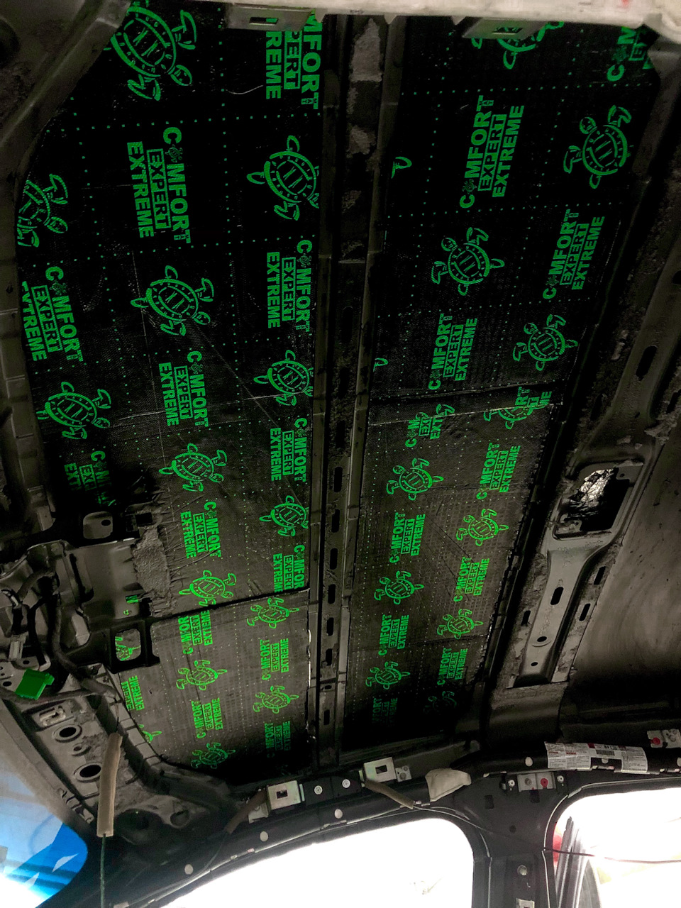

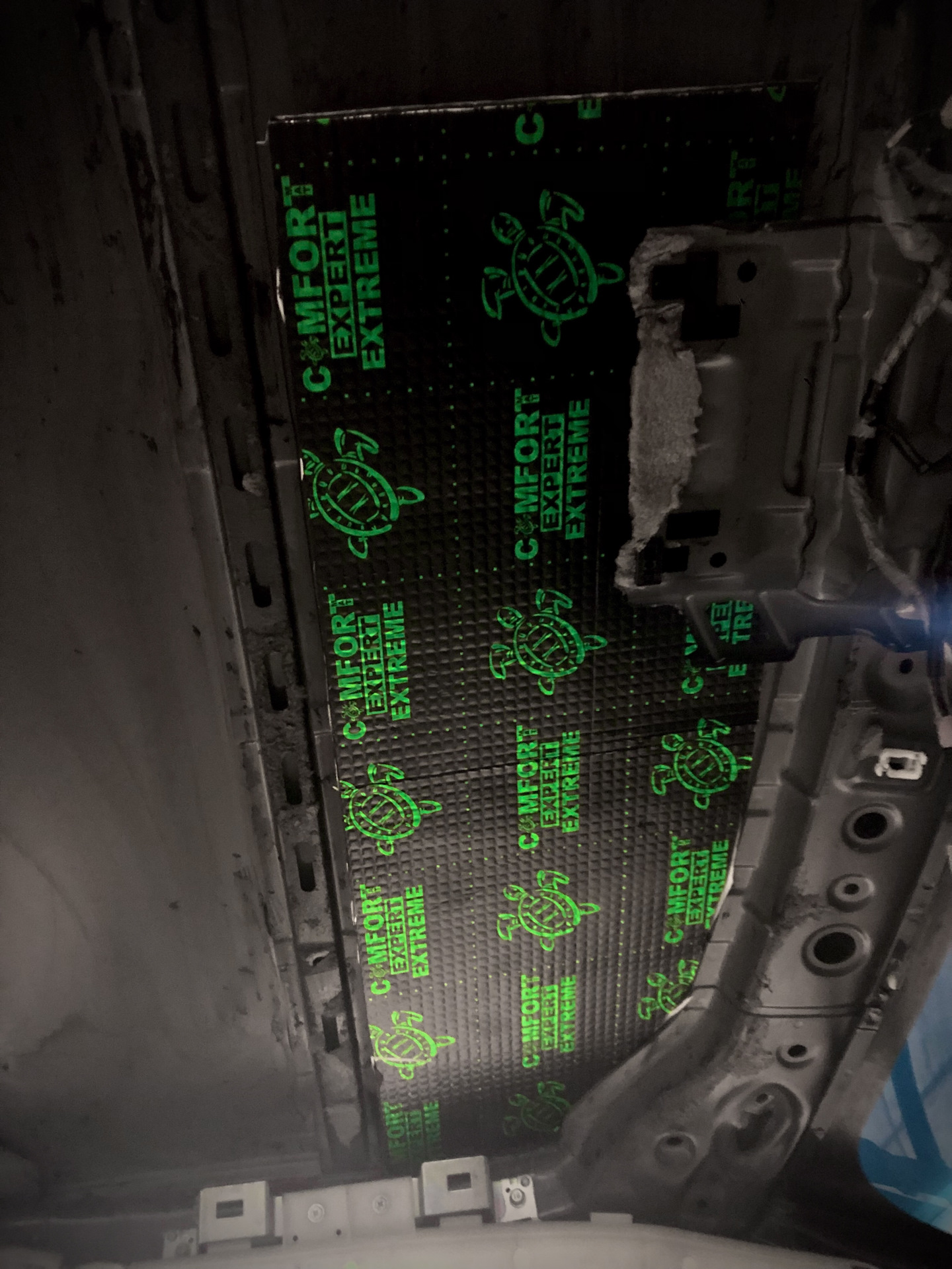

1️⃣. Формовка. Особенности крыши в передней и задней части создают небольшие трудности в подгонке материала, для этого из картона вырезаем трафарет 📐 и примеряем его. После того, как нас будет устраивать подгонка, мы переносим 🏋️♂️ его на виброизоляционный материал. Вырезаем, прогреваем, вклеиваем, тщательно раскатываем придаточным роликом.

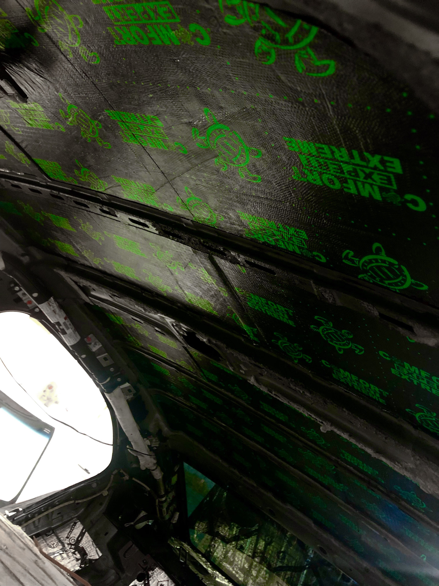

2️⃣.Стык. Лист материала имеет размер 70мм, а крыша в ширину примерно 110.
Получается, должен быть стык. Если бы делалась гражданская ШВИ, то скорее всего была бы стык в стык 👉👈, но у нас не все так просто, поэтому делал внахлест (примерно 15мм). Нахлесты распределял в шахматном ♟️порядке, таким образом, чтобы они не выходили на одну линию на соседних участках крыши. Это даст нам некую жесткость 🪨 крыши (не большую но всё-же) стыки будут играть роль ребер жесткости.
В остальном все просто, хорошо прогреваем лист (до состояния желейки 😄), позиционируем, прикатываем.

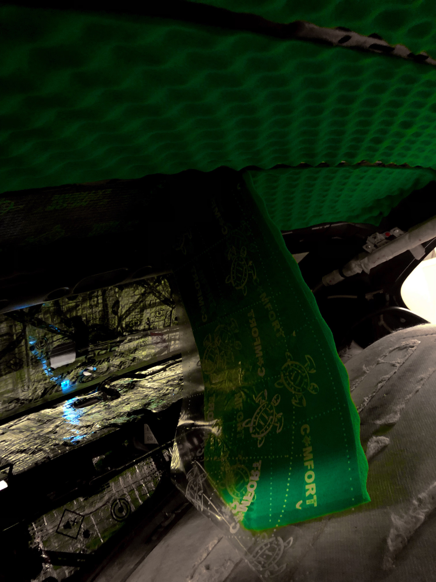

🎧УКЛАДЫВАЕМ ШУМОИЗОЛЯЦИЮ🤐
Предварительно обезжириваем ВИБРОИЗОЛЯЦИЮ.
Материал на ощупь очень приятен и воздушно мягок.
Листы Soft Wave Expert имеют длину 1метр, поэтому нарезаем его по ширине участка и с небольшой натяжкой 🚠укладываем от края до края.
Готово, 2 листа вам хватит с большим запасом.
‼️Наверное найдутся эксперты, которые скажут что звуко-поглащяющий материал нанесен не правильно и будет работать не корректно. 🧐
Материал должен наноситься волнами в сторону поступления звука (то есть надо приклеить его на потолок (обшивку) 😄)
В этом нет никакой необходимости, так как его все равно прижмет потолком, и все холмы станут равнинами 😄. В общем, будет просто шумоизоляционная прослойка, и тут более эффективный будет материал, у которого максимальная пористость.
✅ Готово

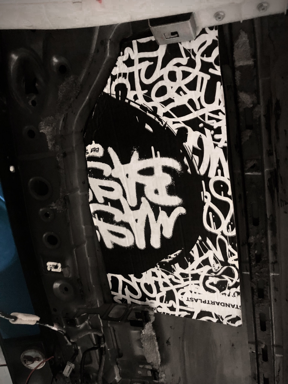

Экстрим отличная вибра, но волна эта у комфортмата — ни о чем. Герметон, и новый бипласт red значительно эффективнее. Буквально сегодня я снял с дверной карты этот Soft Wave. Даже сложенный в 4 слоя, он вообще не гасит шум. А тактильно, согласен, очень приятный
Интересны отзывы о бипласте, а на счет совета почему-то первый раз слышу негативный отзыв (но может так они и есть стр тоже не стоит на месте)
Шумопоглотитель легко проверить. Замотай орущий телефон в пару слоев, и повтори процедуру с конкурентом )) Не буду кривить, я поклонник Герметона. А комфортматовскую волну снимал с задних карт дверей, т.к наносили её рукожопы из Мосолимпа. И проверив, очень удивился. Такая же бесполезная, как заводской войлок на Аккордах
Что же все таки посоветуешь на карты 🃏, я еще до них не дошел но в скором времени ими буду заниматься.
Шумофф Герметон А15 просто лучший. Еще
STP недавно в переписке заявляли, что их новый Бипласт RED, это революция, но я не успел подержать его в руках )) Слишком мало отзывов
