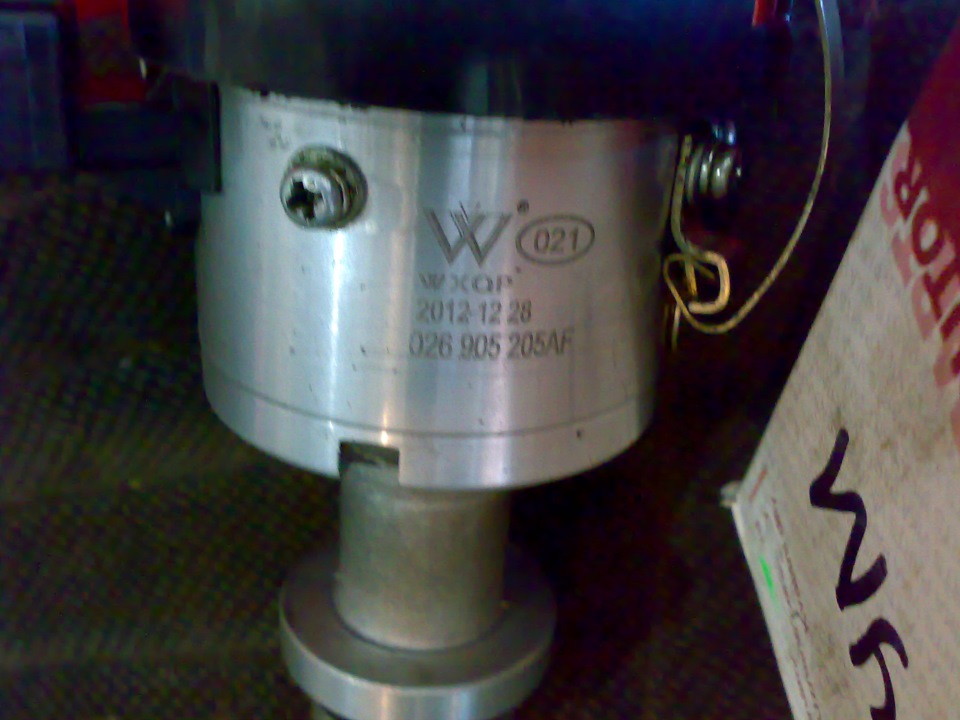

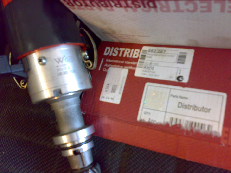

для легкого тюнига глянул на новый трамблер Vika
ну а в коробке оказался давно знакомый
доверия не внушил, поэтому начнем с оригинала

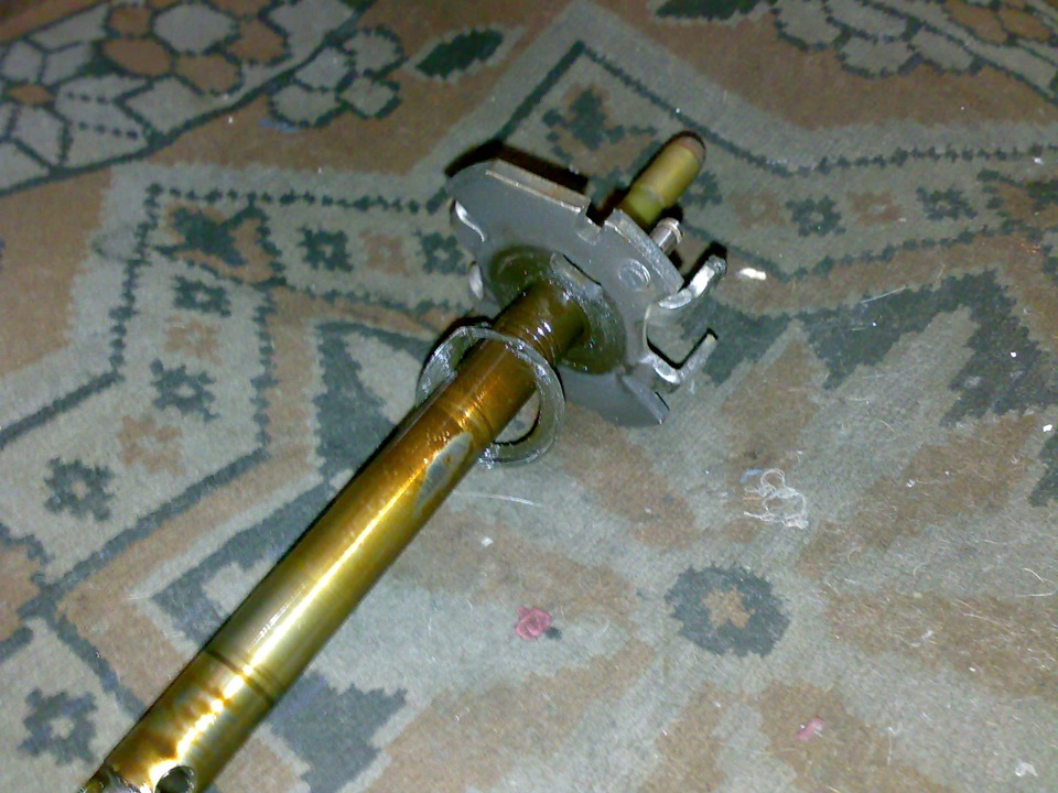

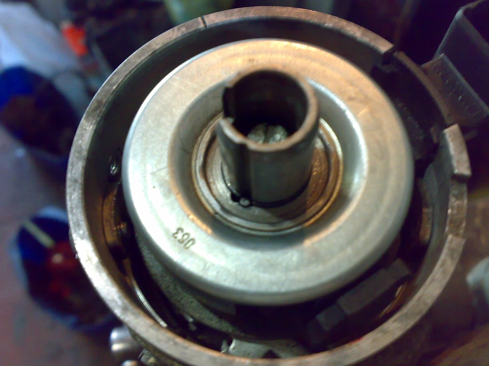

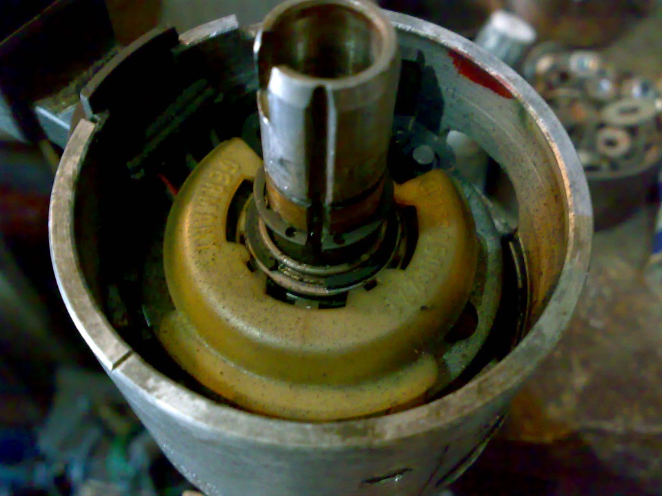

если что то поменять то можно все это сделать сверху : снимаем крышку, бегунок, стопорную шайбу верхнюю и чем нибуль острым типа шила разворачиваем нижнюю стопорную чтоб попасть ее краями на канаву для чопика
чопик выбиваем вниз ( желательно его не терять — потом гвоздик придется вместо него ставить )
чашку с прорезями снимаем вверх
потом отручиваем все что откручивается . ДХ снимается вверх вместе с разьемом, только вакк корректор сначала отсоединить

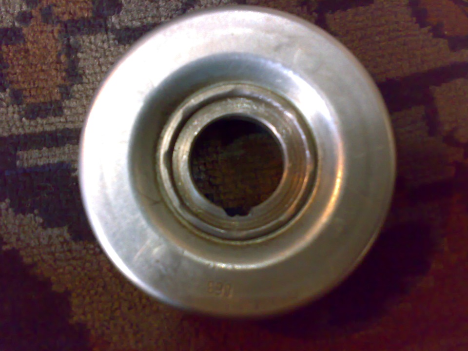

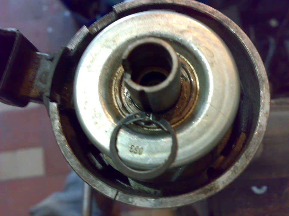

можно и остановиться, но дистанционная шайба под площадкой вала немного скончалась

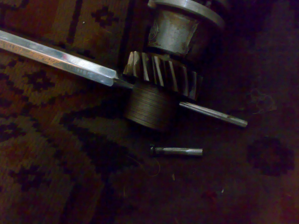

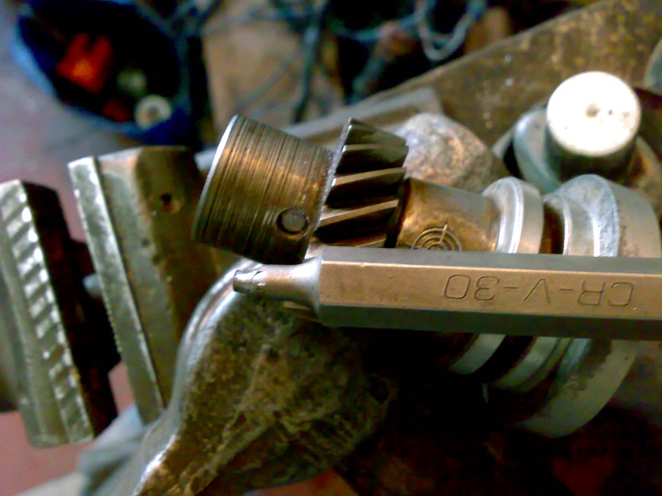

для выбивания шплинта шестерни надо много нервов и крепкий инструмент . проще конечно его сразу высверлить )
шайба точно исдохла :

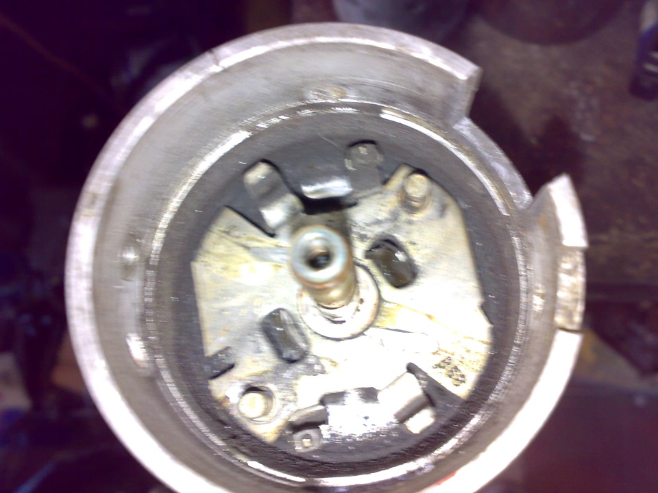

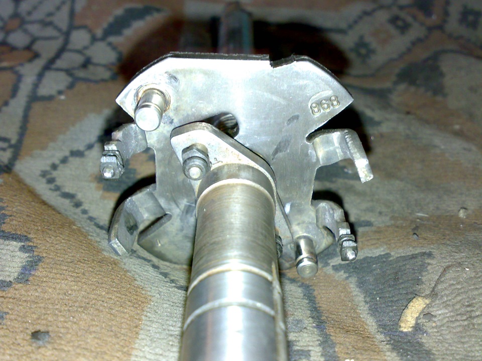

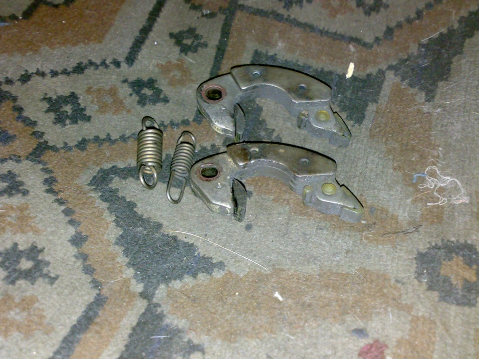

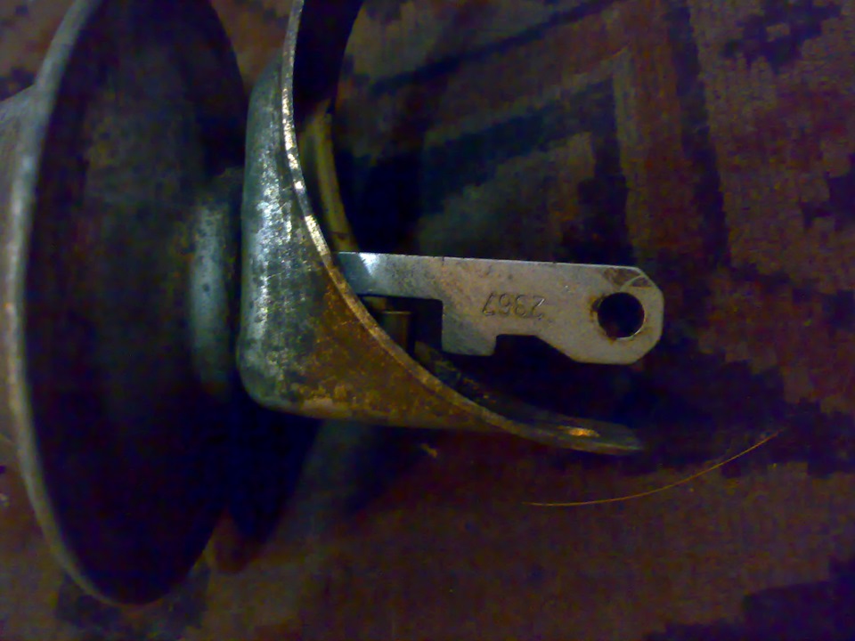

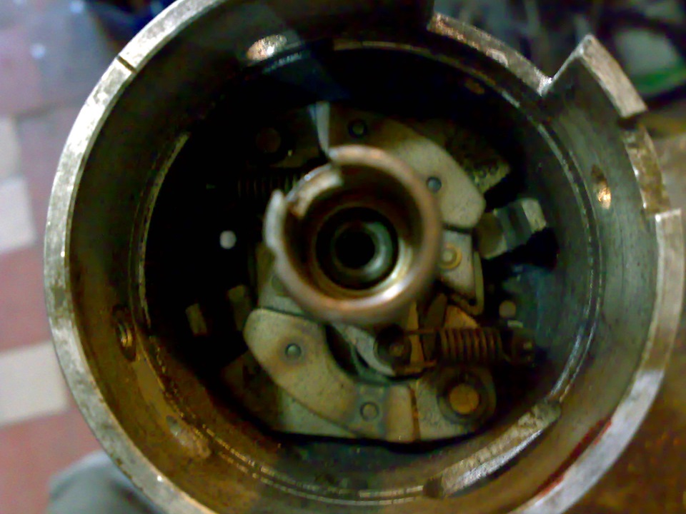

сток грузики со сток пружинами опережают уже с ХХ, конец опережения где то 2500 об . маловато будет где надо и многовато где не надо )
мне на данный конфиг грузики вообще не нужны :

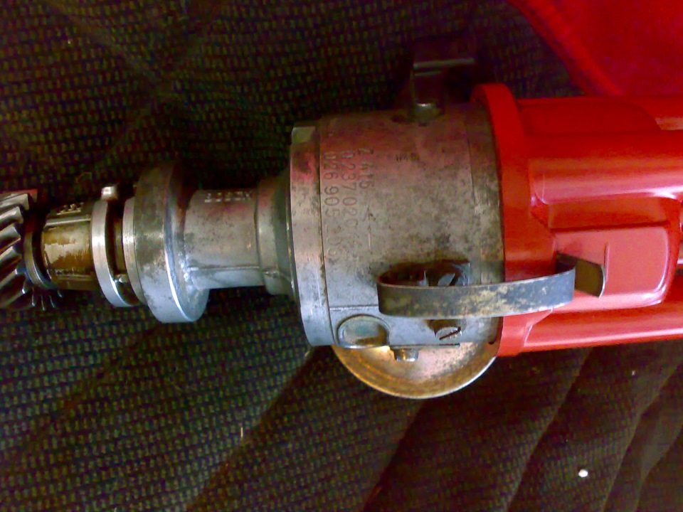

а нужен пропил не сток в чашке :
а зачем — смотрите сами

Здравствуйте, а данный трамблёр подойдёт на Пассат б2 с двигателем 1,8. На нем раньше был моновпрыск, но его переделали под карб Солекс . Трамблёр вышел из строя, ищу новый, но номеров на нем нет.
привет
просто трамблер от карбюраторного мотора ВАГ ( VW, Ауди ) 4 цил тех годов .
нужен без переделок, с вакк и центробежным корректором УОЗ .
вот например кетай :
Vika, артикул: 99050065601
номера для поиска :
OEM-номер
026905205AF; 026905206; 026905206AB; 026905205AS;

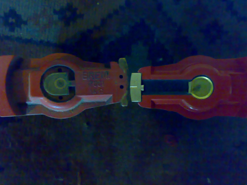

привет.отчего на бегунке нагар? приходиться чистить раз в месяц.точь в точь как на фотке твоей
чистка не нужна — там искра 25 Кв, пробивает любой кокс . если провода не сток — с маленьким сопротивлением, выработка в крышке -большой зазор между бегунком и контактами, то искра прожигает . поменять крышку новую беру, бреми бош, комплектом бегунок такой же и провода нормальные .

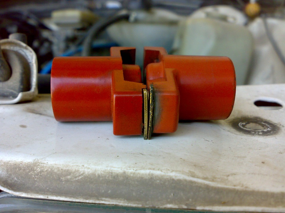

Таки родной трамблёр придётся пилить с этим девайсом или нет?Диапазон регулирования ширше становится же — бегунок может успеть убежать из-под контакта или нет?
на втором снизу фото видно на правом рабочем бегунке что искра срывается за край . лечится небольшим сдвигом чашки с прорезями ( рядом со сток пропилом для чопика делается еще один )
это понятно. BREMI 7001 этот бегунок имеет более широкий контакт. Он ставится вместо штатоного или он и есть штатный?
он штатный и его не хватает когда мозг рулит опережением )
А второй бегунок зачем тогда на фото?
а ты сам не видишь разницы ? ширина контактной пластины меньше, искру еще раньше сорвет у левого на втором снизу фото или на совсем нижнем фото
Это я вижу, потому и спросил — какой родной)))
бери что пошире — не прогадаешь ))

Я так понимаю на короткий нужен бегунок?
наоборот — изменение УОЗ больше длины сектора бегунка — на предпоследнем фото видно где искра гуляет — на самом краю, зазор увеличивается .короткий — это кетай типа замена бьется
ну у меня большой стоит
сфоткай где опечаток искры на нем -скажу какое у тебя зажигание )))
завтра и анин сфоткаю)
elektrodanger
только после этого коммента допёр чё к чему, вроде бы))) "Пропил в чашке" — это поворот шторки ДХ в сторону более раннего зажигания из-за установки бегунка с узким контактом? Занимательно пишете, но подробностей минимум — особенно зачем не всегда понятно.
ну как бы эта тема продолжение кучи других, просто фото для подробностей тому кто уже в теме ))
при переходе на зажигание от контроллера происходит сдвиг момента искрообразования от положения чашки с прорезями внутри трамблера . сдвиг такой что искра срывается за край бегунка на больших оборотах, увеличивается зазор между бегунком и контактом на крышке трамблера — в итоге ухудшается качество искры .
g-a.d-cd.net/f418c92s-960.jpg
таким колхоз решением как в теме устраняется возникшая проблема
