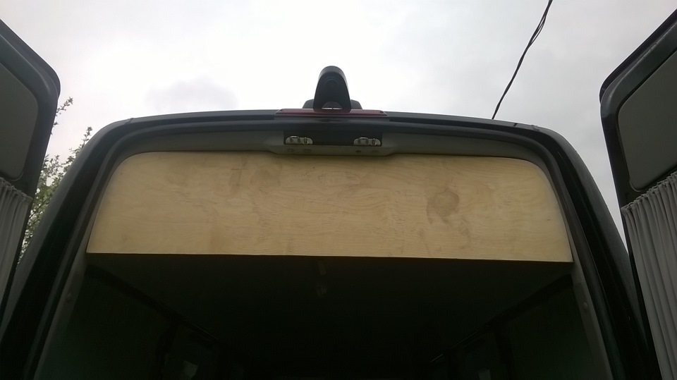

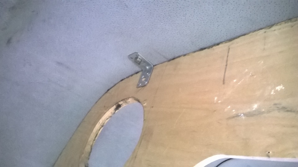

Всем привет! Выходные как всегда не прошли зря. Не хватало у меня в бусе задней акустики но я не знал куда её врезать. В бока врезать не хотел потому что звук не шёл бы в перёд, в двери тоже не захотел. Решено было смастерить под неё подиум. Делал из фанеры толщеной 15мм и 8мм, скреплял всё саморезами, обтягивал потолочной тканью и закрепил к потолку на резьбовые заклёпки. Смотрим, комментируем кому нравится нажимаем кнопочки.

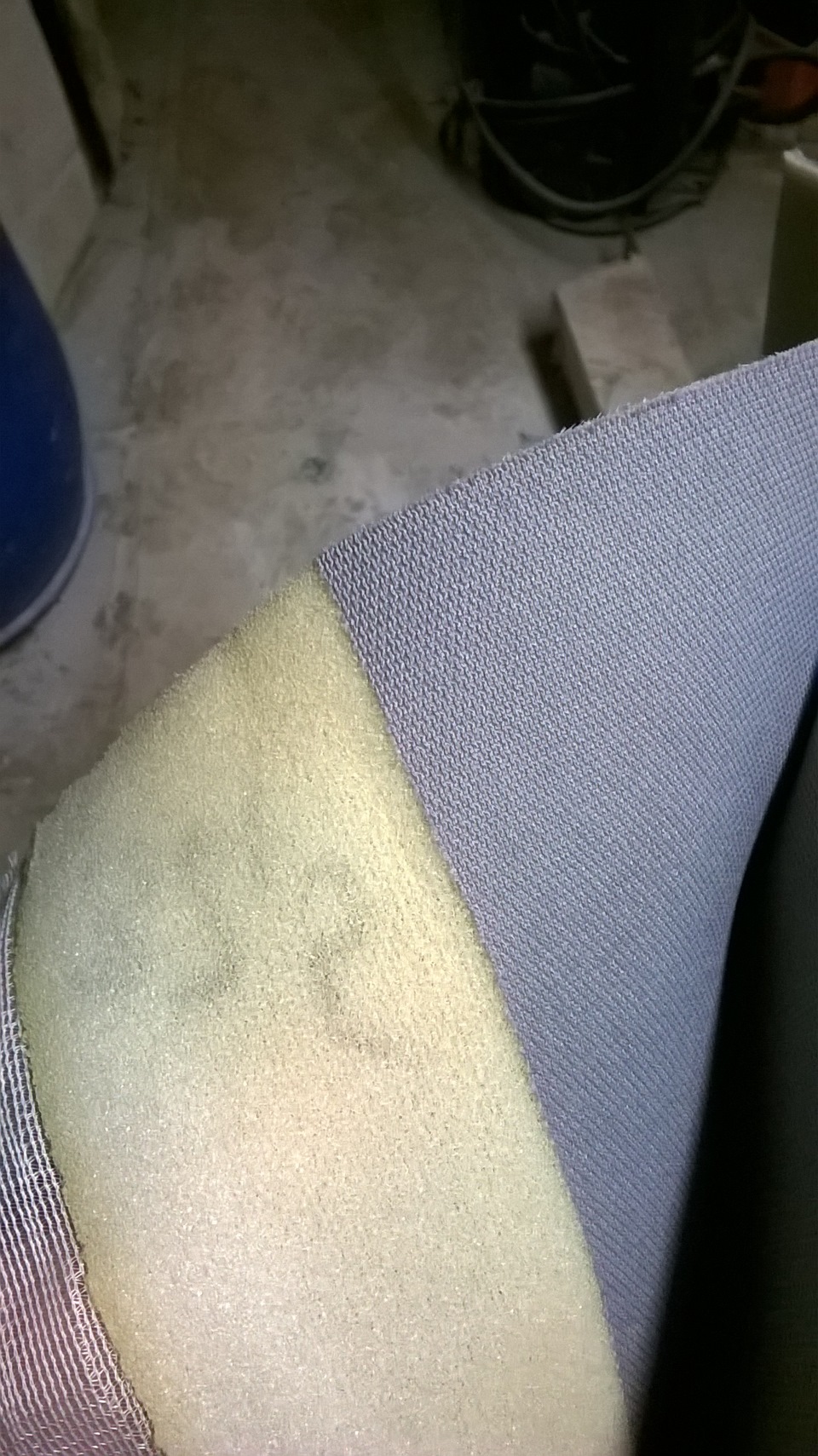

А где такую ткань можно приобрести? )
Спасибо. Ткань покупал на рынке Южный порт 700 р. за погонный метр.
