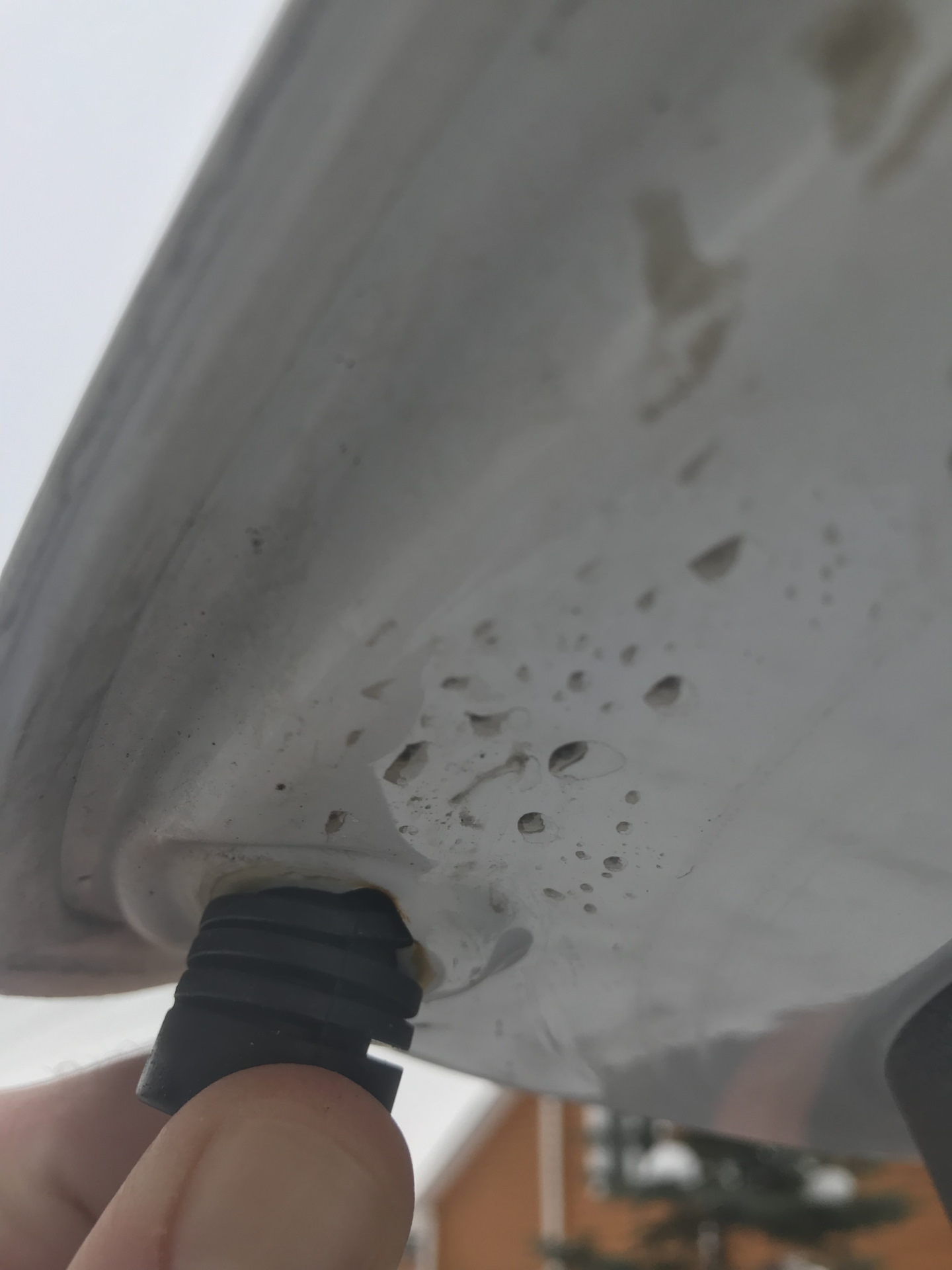

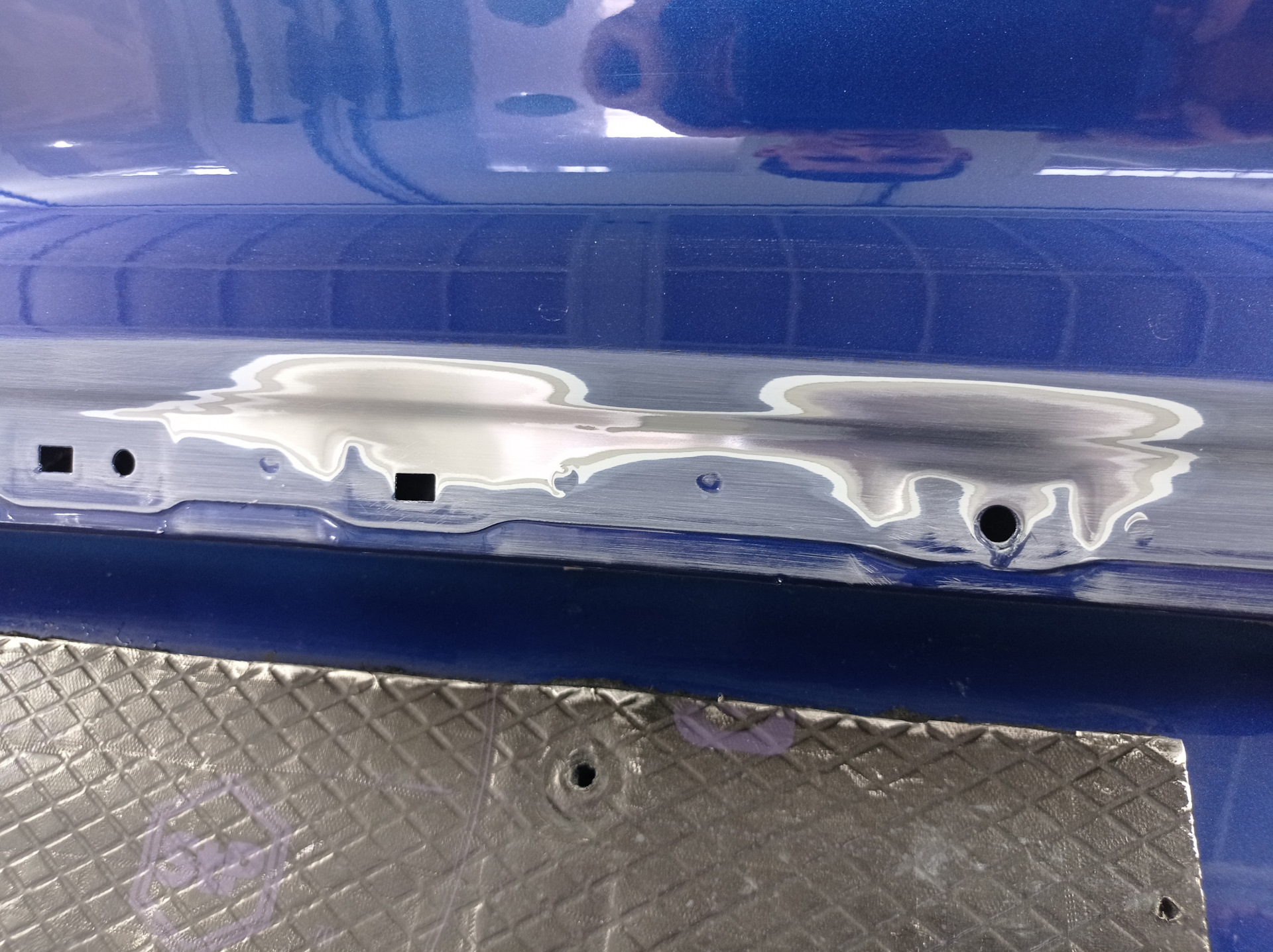

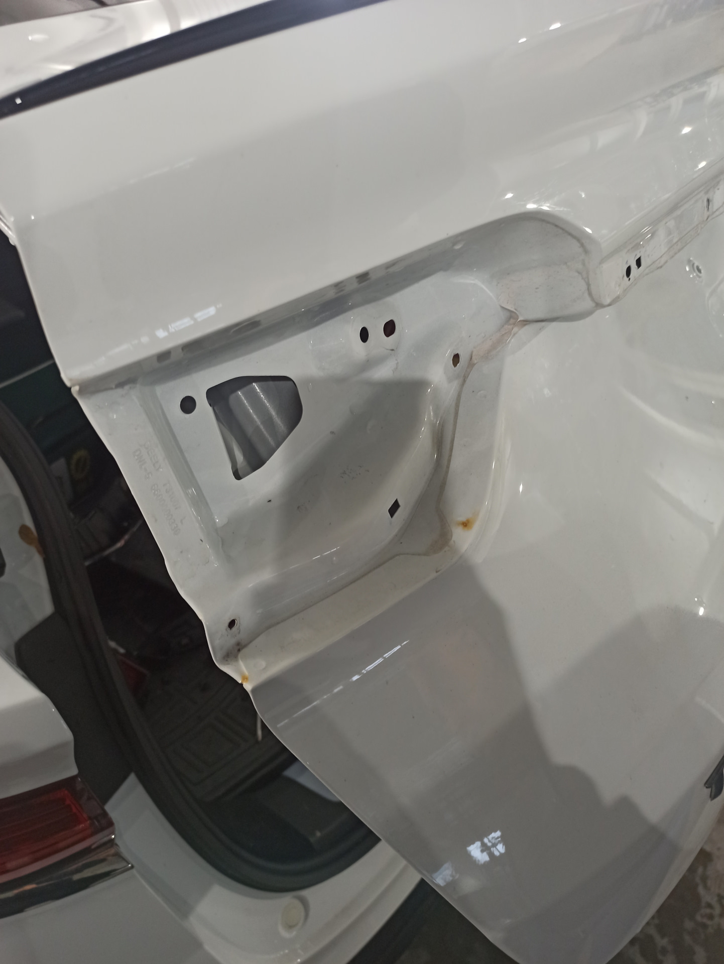

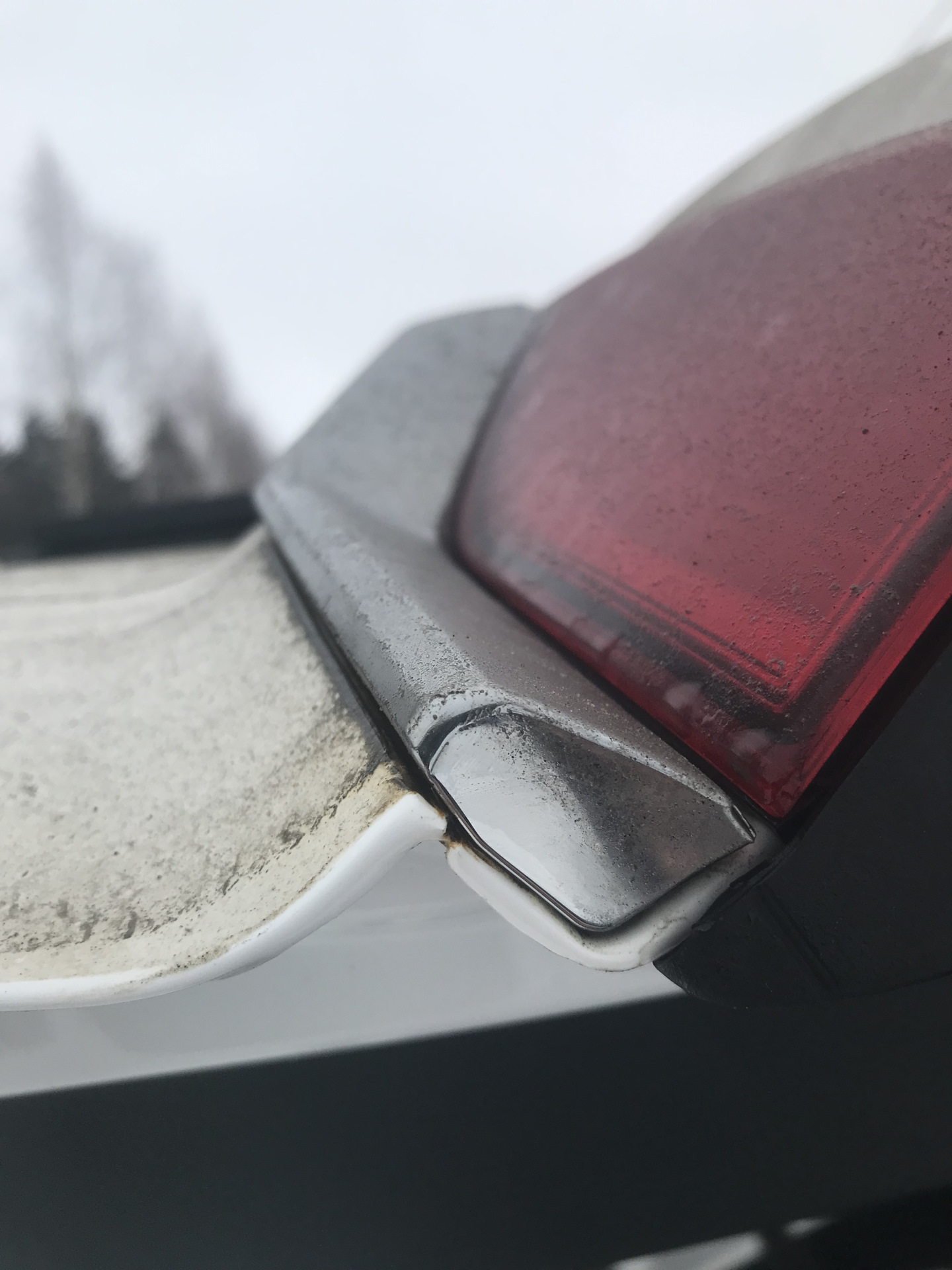

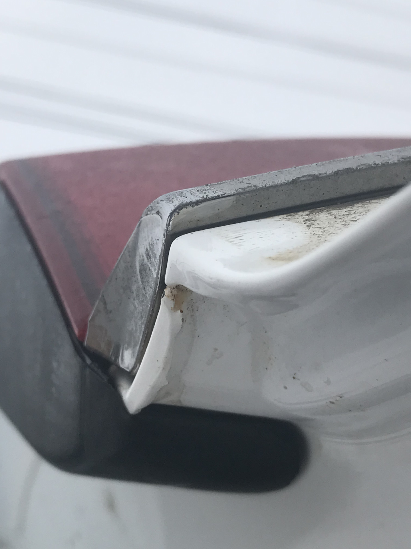

Продолжаю наблюдать за авто… при любом развитии события буду ухаживать за ней, любить и лелеять.
Но пробег 6000 км, а первые «жучки» уже появились.
Стык металлических элементов, недостаточное количество герметика и плохой прокрас…
Как удивительно, что абсолютно такая де проблема появилась на Ауди А1, правда после 11 лет эксплуатации, тут же после 1 зимы.
Буду исключать эти проблемы и наблюдать дальше…

Единственный вариант, летом разбирай её всю полностью и пушсало+расстоп во все внутренние полости и снизу, что бы аж лезло отовсюду на жаре. Лишнее протрешь, но главное что залезет везде. Делать придется самому, иначе никак…
Если крышку багажника (читай 5ю дверь) набить пушсалом изнутри запашек тот ещё будет стоять в салоне, как в Т-170 будешь ездить. Опять же вода и всё такое будет выносить это наружу что ещё и не есть хорошо для окружающей среды.
Да не пахнет оно, лишнее что вылезет тряпочкой протрет

Приветствую, такая же беда, машине пол года, пробег 8500, ездил к дилеру, сняли саблю там 3 точки, отфоткали, сказали гарантия перекрасят, потом в зону риска просто пленку наклеить, на фото выглядит печально, но это дело все оттерлось
По хорошему, герметиком кузовным надо пройтись, потом красить.
Здравствуйте, автомобиль оцинкован?
Да оцинкован, но не все. Крыша вроде бы без оцинковки.

На крышке багажника под резинками больше на мовиль похоже, я тряпочкой подтер и больше не появлялось.
Насчёт сабли, снимите её, скорее там от крепежа ржа.
Спасибо за дельный совет
Это жуки ? Вы серьезно ? 🤣 подлейте туда каплю мовиля и забудьте. На октахе а8 жабо протерало краску и было подобное. На вид это вообще грязь.
