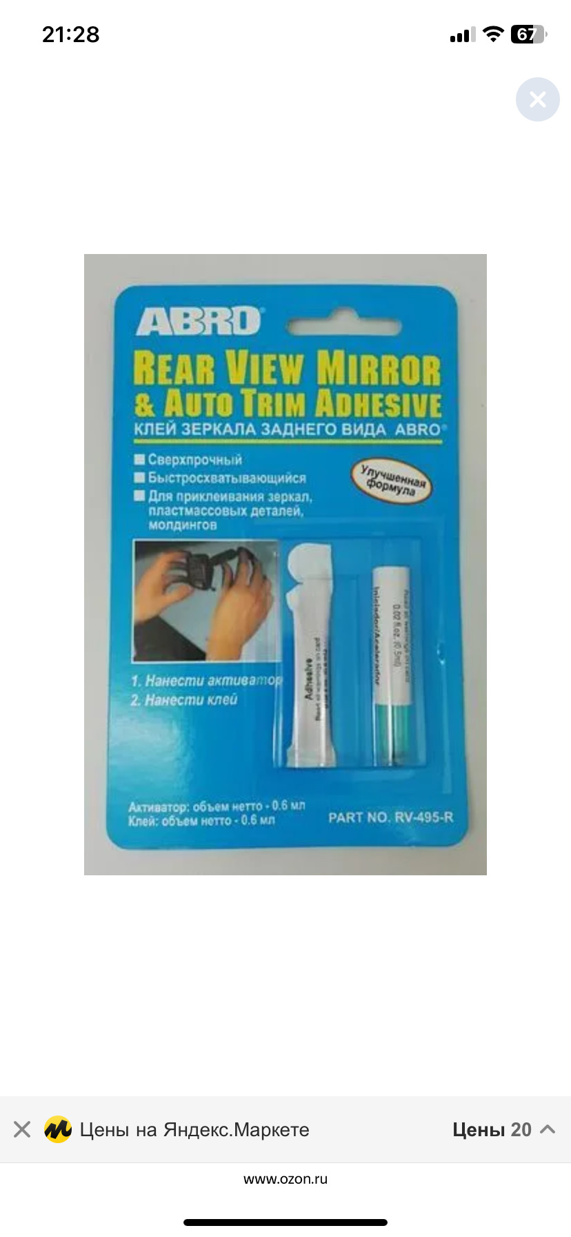

Добрый вечер. Сегодня выезжал из Рязани на пассажирском месте и заметил, что зеркало правое ходуном ходить, не могу сказать, что сидя за рулем я этого не замечал, но с пассажирского явно сильнее или так совпало, что отклеилось больше. Остановились на заправке, я его демонтировал и приклеил на момемент гель секунда, понимаю, что не обезжирил и сделал через одно место, но по уму возможности не было делать . Вопрос, есть достойный аналог или все таки оригинал ?

у меня в БЖ клей хороший. Я им правое клеил, потом и левое…кстати тоже в дороге левое отклеилось, купил на АЗС какую то секунду — говно это все…приехал домой, взял присоску от регистратора — отклеил зеркальный элемент, приклеил своим клеем и забыл…

Приклеил на момент гель, сейчас не оторву и уверенности нет, что в дороге не отвалится в моменте .
Уайт спирит поможет отклеить
Я так понимаю нужен клей, которым приклеивают зеркало в салоне к стеклу
Не могу понять. приклеивают зеркало в салоне к стеклу🤔🤔🤔 что значит в салоне к стеклу?
Про какое зеркало речь ведётся?
Клей для внутренного зеркала заднего вида, подойдет для решения моей проблемы?
Салонное зеркало заднего вида клеится что-ли🙄 чет я в ступоре🤣🤣
На некоторых машинах клеится к лобашу
Так речь не про тур? 😬 😬
Про тур и правое, которое отклеилось от пластикового крепления, вот и спросил подойдет ли клей, которым клеят зеркало к лобовому .

www.drive2.ru/l/662169059151847297/ Я клеил этим! Нужен клей который не разрушает амальгаму зеркала!

Все клеится элементарно, на герметик для стекол и зеркал (не разрушает амальгаму) пластик даже снимать не надо. В тепле обезжирить, нанести герметик на пластик зеркального элемента и приклеить. Зафиксировать малярным скотчем на время
Спасибо. Купил компоненты, буду оба переклеивать
Нет! В салоне к стеклу клеится твёрдое к твердому. А в наружных зеркалах клеится резина (заводской клеевой слой) к твёрдому пластику. Там нужно что-то вроде стекольного герметика. Я мазал герметиком и по периметру двусторонним скотчем проклеивал 3М.
Спасибо. Разобрался уже
