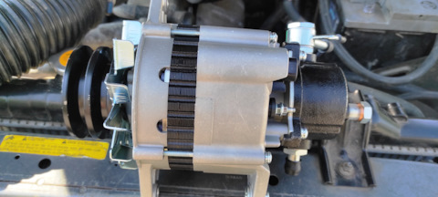

Подхожу утром к машине, запускаю двигатель, 2 минуты машина глохнет 😟
В недоумение проворачиваю ключи что бы запустить двигатель, а он только цокает, как при разряженном аккумуляторе😰 беру «крокодилов» и прошу подкурить, благо на стоянке было куча народу. Прикурили, запустили, вроде все нормально, минут 5 на «крокодилах» поработал, снимаем крокодилы 3-4 минуты, глохнет 🤬🤬🤬 опять тоже самое, аккумулятор разряжен, кидаем по новой «крокодилов» уже минут 15 — 20 постояли, быстро снимаю их и лечу к электрику, благо доехал 😁 оставив машину на диагностику, через пару часов со мной связались и сказали что Гена вообще плох и есть 2 путя, меняем все на своем за 220$ и останется только старый корпус или берем новый генератор за 330$.
Решил отреставрировать свои, к вечеру машина была готова 🙂

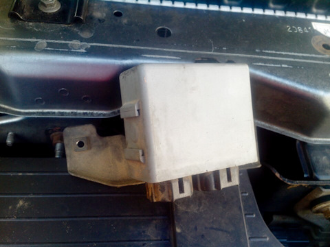

По сути если зарядка пропала то регулятор в первую очередь смотреть, щетки стёрлись(такое бывает), ну а если это не помогло, тогда и дальше копать, смотреть гену и его состовляющие, АКБ за 2минуты разрядится никак не может, если только прокрутка стартером попытался завести разрядил, а по поводу крокодилов так при прикуривания АКБ немного, но зарядится АКБ должен.
Так если генератор умер, должна лампа на панели светиться красная . в виде аккумулятора . и тогда сразу все понятно )
Не было такого, не знаю почему 🤔
Странно. У меня так было, гена умер, а мы в 600 км от города в лесу, до асфальта пол дня пути ) . так я до дома на одном аккумуляторе почти доехал . уже когда км 30 оставалось и меньше 10 вольт, заглох . поставил запасной аккум, (дали в дорожку кореша) и на нем дополз ). Оказалось стерлись щётки в ноль .) починили за пару тыщь генератор. И за пару часов .
Если акку крутит стартер на холодном движке — то он заряжен достаточно, чтобы 2 часа проработать без зарядки, а не 2 минуты. Я тоже не верю!

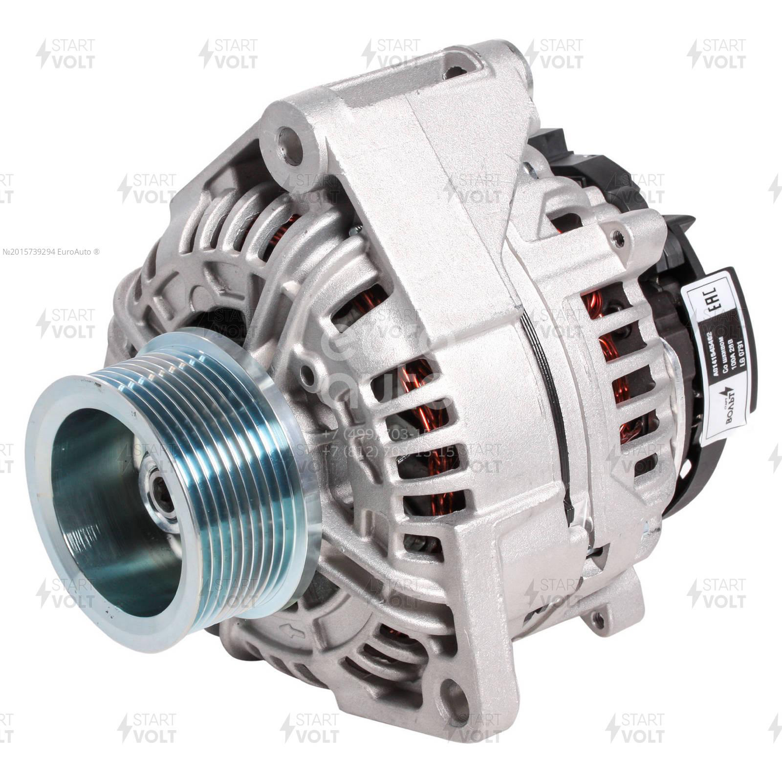

Генератор на картинке не от задохлика. У нас за 220 уе можно три патроловских гены откапиталить.
Просто картинка, может быть и аккум уже слабый, но говорю как было 😅
