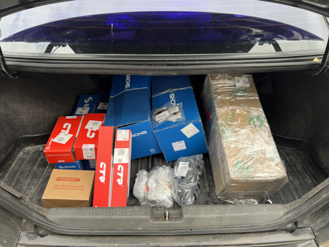

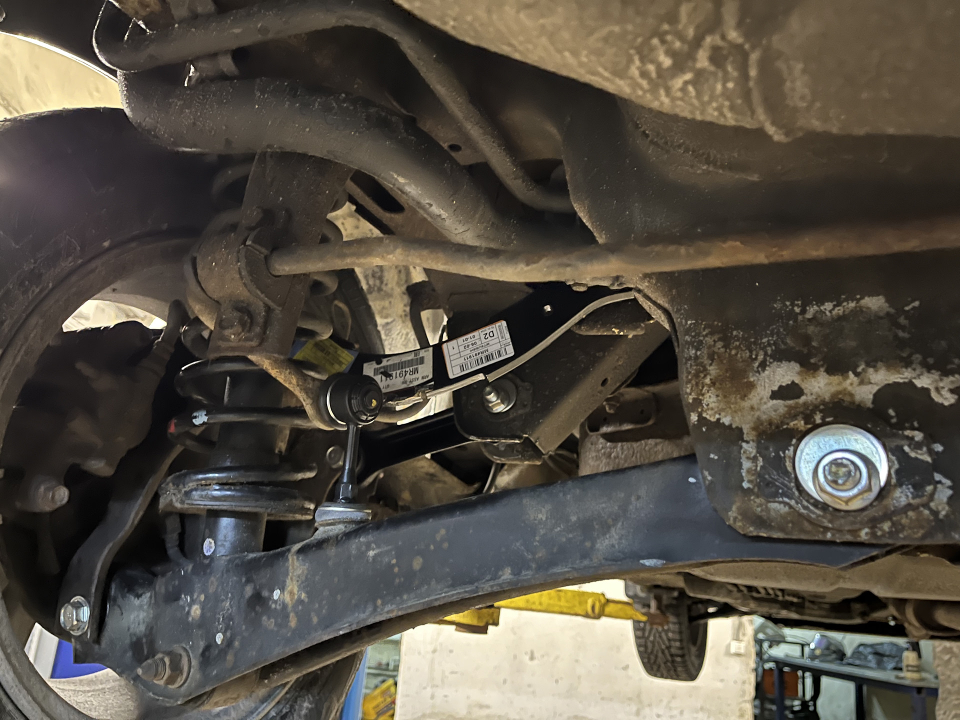

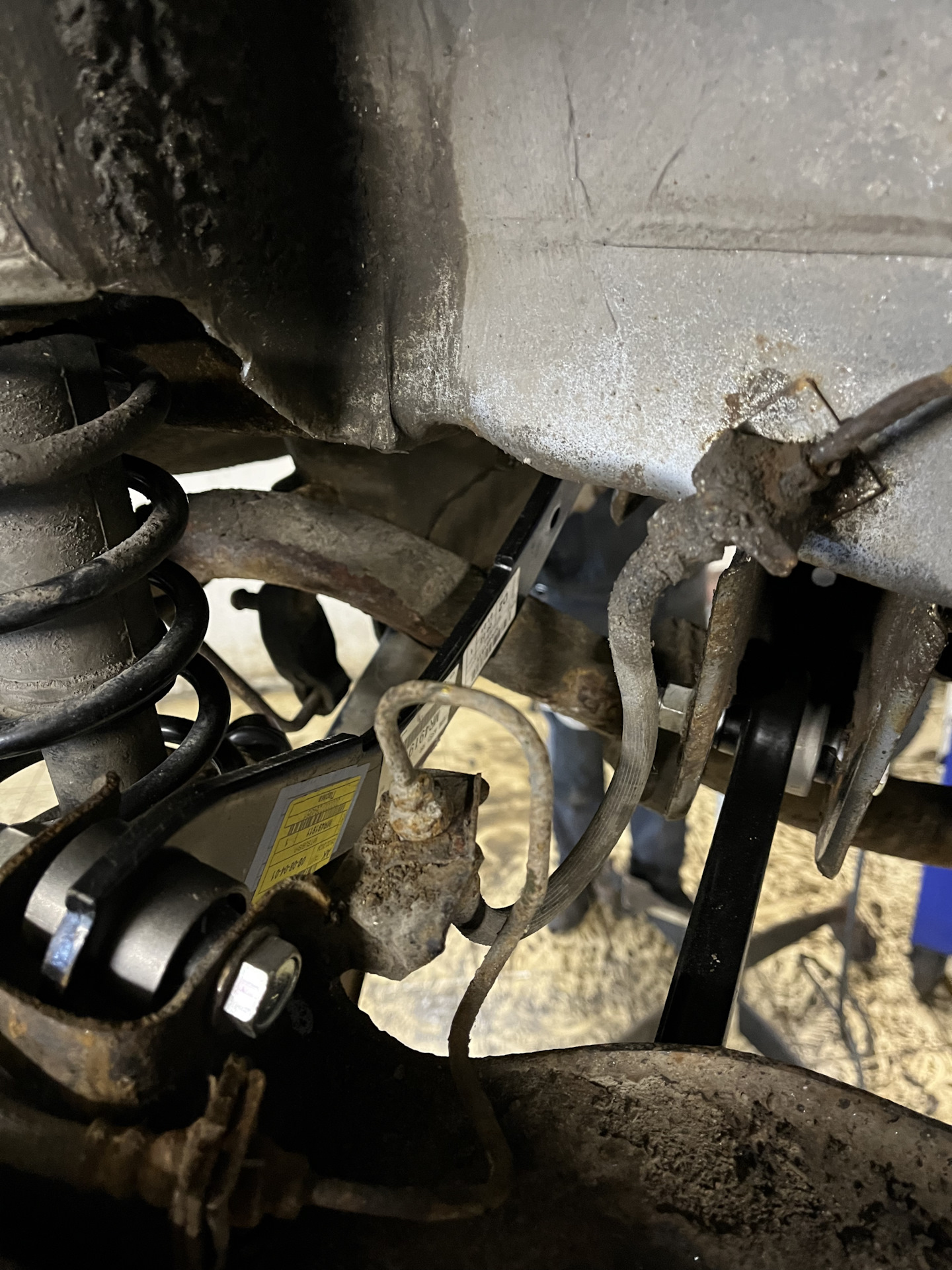

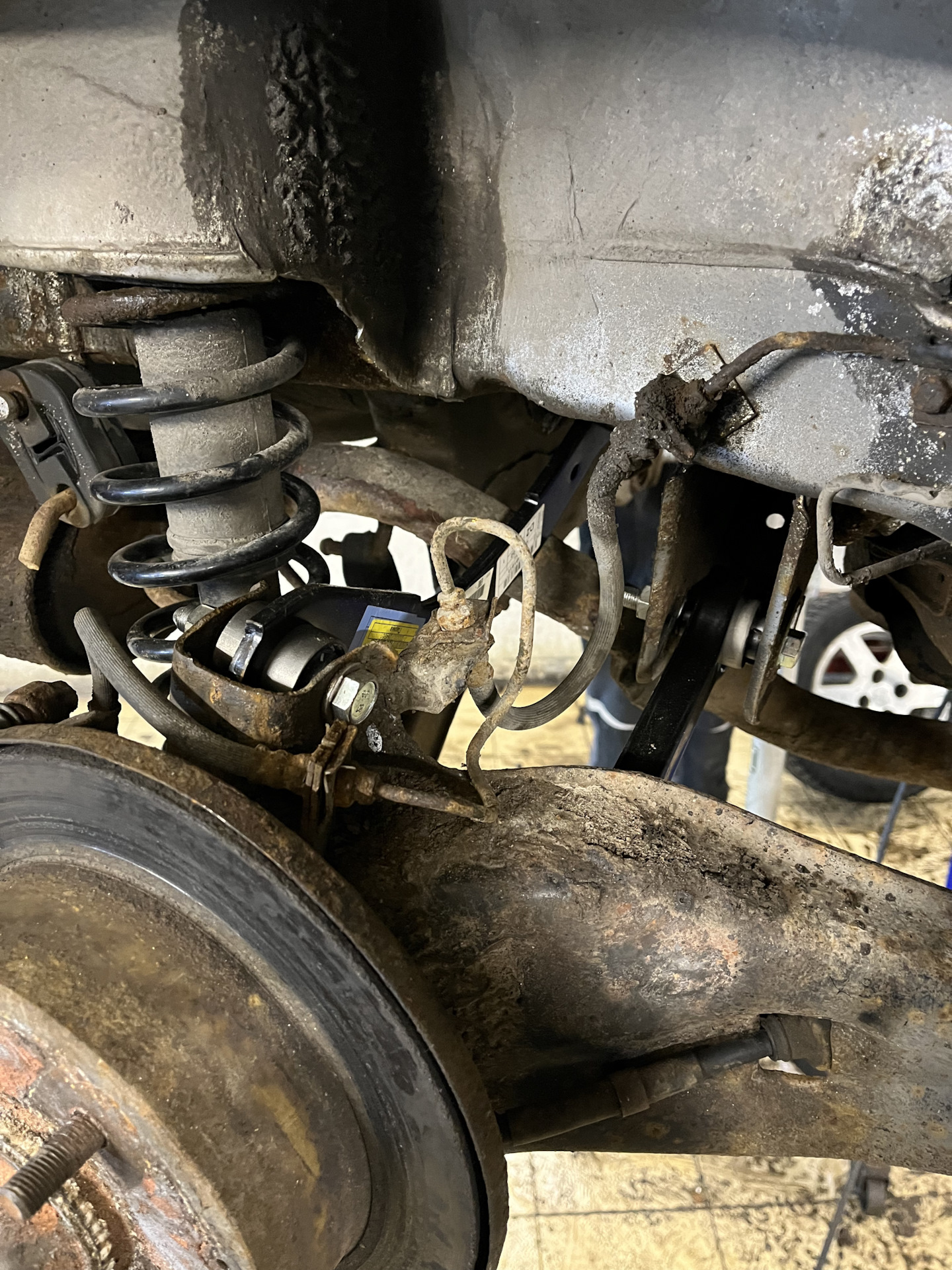

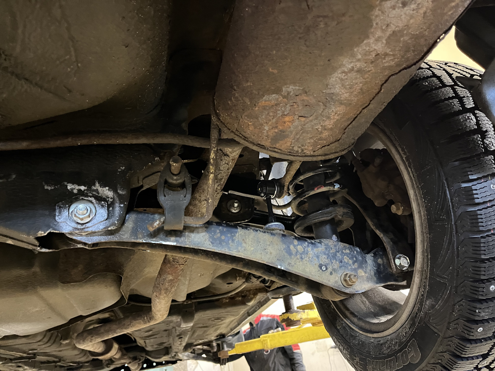

Машина в моем владении уже около 3-х лет. За это время я многое успел сделать, но в заднюю подвеску лезть не рисковал. Еще в начале зимы была осмотрена задняя подвеска и ничего удивительного там не было. Все по классике автомобиля в заднюю подвеску которого похоже никто не лазил уже ой как давно ( Сайленты в большинстве своем порваны и выдавлены.) На тот момент я решил повременить и вернуться к этому ближе к весне, но увы у меня отгнила тяга заднего стабилизатора. Решено было начать собирать запчасти для переборки подвески. Из рычагов были куплены только серповидные и косточки, так как цены космос. Для остальных рычагов купил сайлентблоки. Болты гайки и прочую мелочевку тоже решил купить на всякий случай, вдруг не открутятся.( многие не открутились, пришлось доплачивать за слесарные работы).

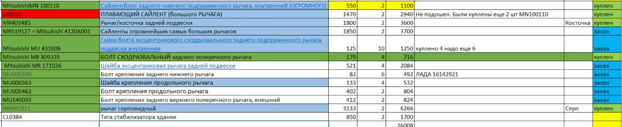

Запчасти:
Mitsubishi MN100110 — 4 шт по 550 р
MITSUBISHI MR403485 -2 шт — по 1800р
Mitsubishi MR519127 = Mitsubishi 4120A001 2 шт -по 1850р
Mitsubishi MU 431006 — 10 шт по 125 р
Mitsubishi MB 809335 — 4 шт по 179 р
Mitsubishi MR 171026 — 4 шт по 521 р
Mitsubishi MU000390 — обычные болты, вместо них взял болты от Лады — 16142921 — 6 шт по 82 р
Mitsubishi MU000363 — 4 шт по 133 р
Mitsubishi MU000463 — 2 шт по 402 р
Mitsubishi MU140035 — 2 шт по 412 р
Mitsubishi MR491911 — 2 шт по 3133 р
CTR CL0384 — 2 шт по 850 р
(Список запчастей будет также в качестве доп фото)
Стойки стабилизатора не менял. Они еще походят да и летом хочу поставить койлы.
Запчасти вышли мне в 26 000 рублей
Работа вместе со сход развалом и откручивание болтов болгаркой вышла в 19 000 рублей. А так же обслужили задние тормоза, они были закисшими.

Летом перебирал у своего Ланса всю заднюю подвеску. Вышло где-то 550$+ с учётом тросов ручника и колодок к нему . Только у меня дорест на ШС, там чуть дороже.
Болты кстати брал от отечественного производителя за копейки, в виде КАМАЗа. Гайки на болты Hyundai, развальные болты конечно же орига)
Болты специально не помазали? Обидно… Они такие дорогие, особенно сейчас, и закрутили на пофиг… Все резьбы видно чистые. Да и дело даже не в цене, а в подходе.
Поправьте если ошибаюсь.
Не подтвердить не опровергнуть не могу, отъезжал. На момент ремонта. Приехал когда машину уже снимали с подъёмника, да и сам не посмотрел…
Увижу уже только летом.
Очень надеюсь что хоть какой-то смазкой промазали)

Рваные Сайленты пугали, да и надоело брякание из-за отгнившего стаба. Некоторые вещи типа серповидных рычагов еще бы походили. Но раз уж все куплено и их поменяли
