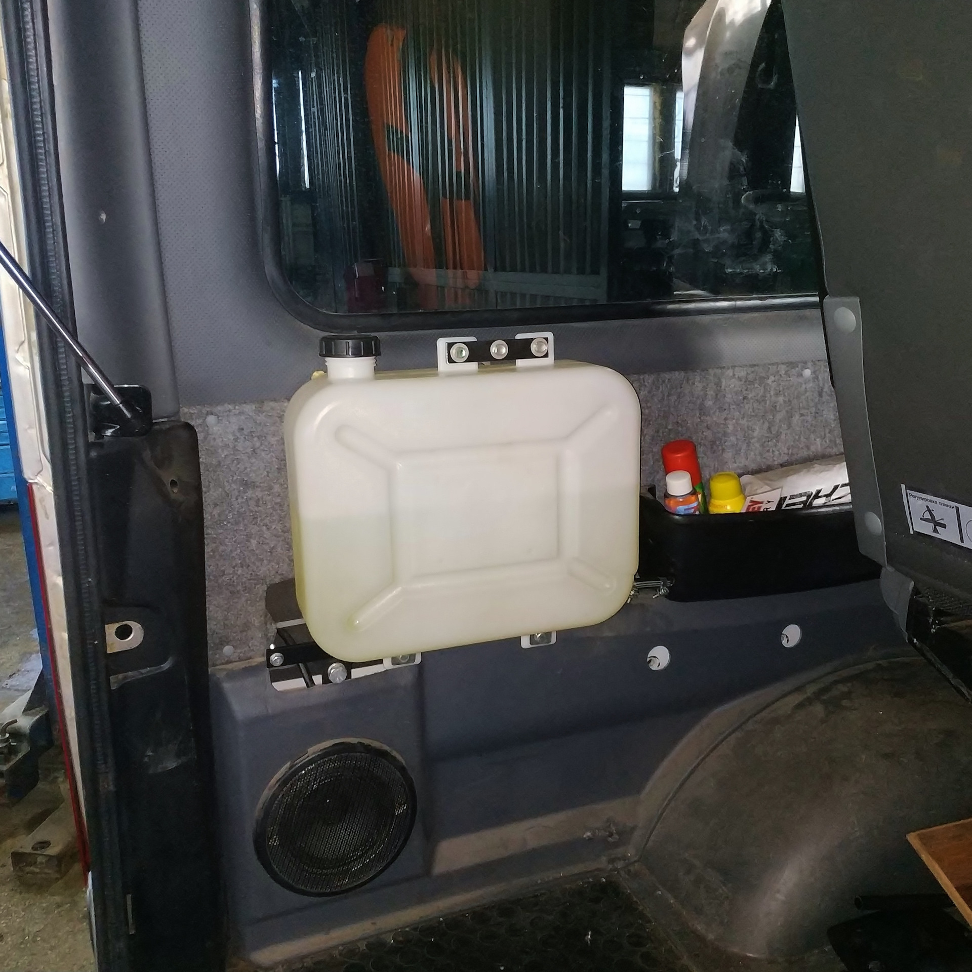

С отдельным баком тема хорошая, да категорически не хочется на пассажирской машине колхозить его.
Не-не, бак в салоне — нормально. Уже много лет стоит и не воняет ни разу.
Нормально. Если все сделать качественно и крышка хорошая, то проблем не будет с запахом.

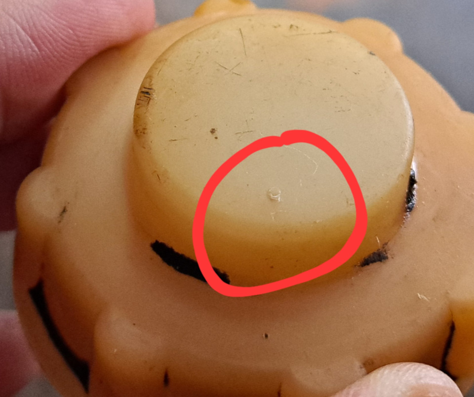

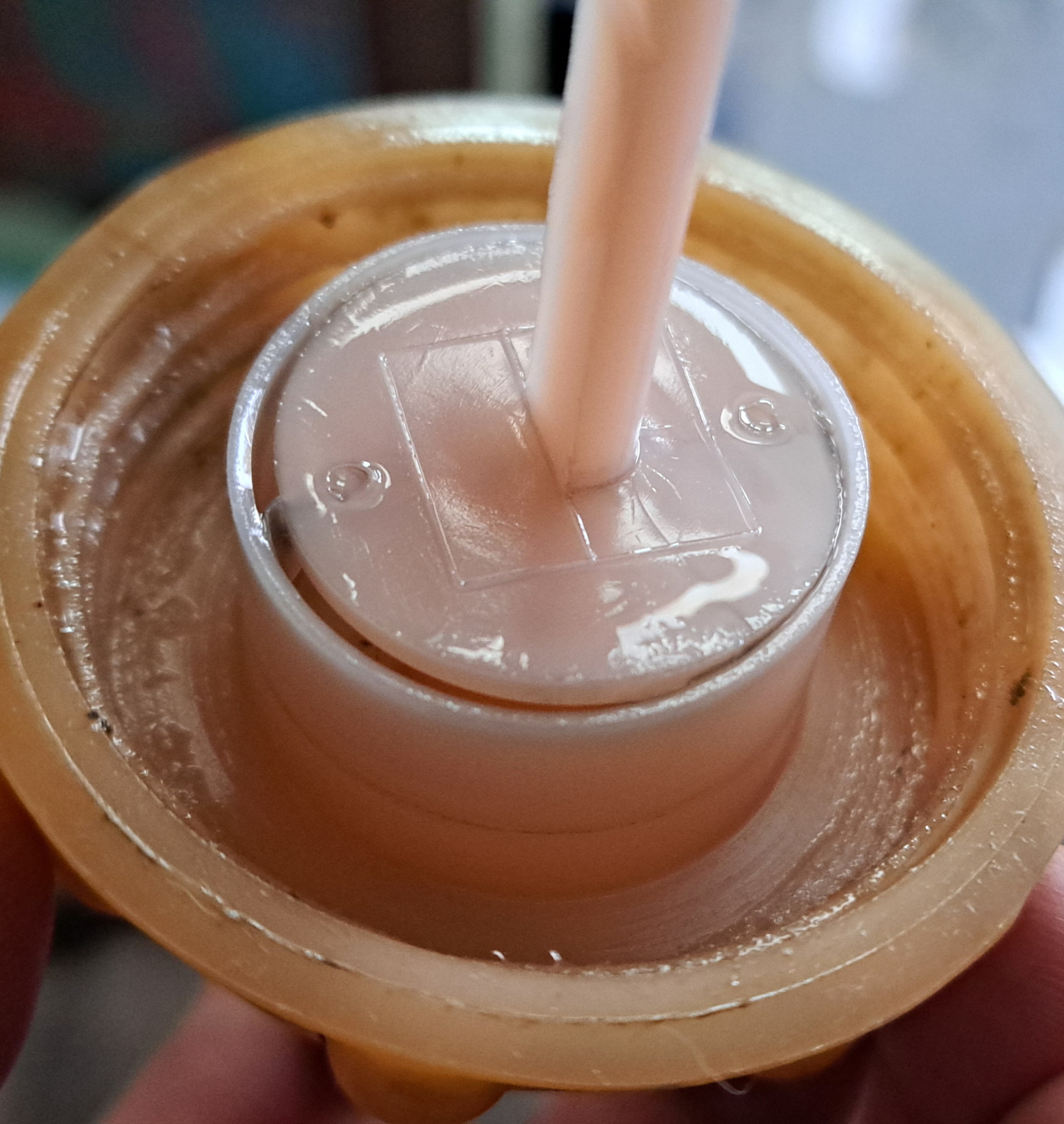

Вырезал из голенища резинового сапога прокладочку и прокрутил отверстие сбоку. Повернул на 180 градусов по отношению к отверстию в крышке бачка. И всего делов. И сообщение с атмосферой есть, и не плещется через отверстия.
Не знаю от чего. Там есть пространство в полости, откуда торчит палочка
Ух, какое высокотехнологичное изделие.
У меня просто крышка с резьбой и отверстием сбоку. Вот и пришлось мудрить.

Вот, просверлил дырку 1 мм. или даже меньше. Она (дырка) выводит не на прямую в бак, а в полость в крышке. Работает хорошо.

Сапоговая резина врятли долго простоит, солярка ее разьест.
Как раз сапоговая МБС резина. Испытано многими поколениями авто-, мото-, пеших туристов. Прокладки в канистры, прокладки в примус, прокладки в бензобаки…
А так-то семь лет уже бачок висит.
Возможно, конечно. Я просто предположил. Ведь, если логически подумать, нахрена сапогу быть масло-бензо-стойким? И наоборот, у меня стояла крыжка от бачка расширительного ОЖ. Тк вот там резиновая прокладка скусилась от солярки. Да, в бачке ОЖ, конечно не солярка, но все равно вокруг агресивная среда и вообще, в машине все резинки должны быть сделаны из бензостойкой резины.
