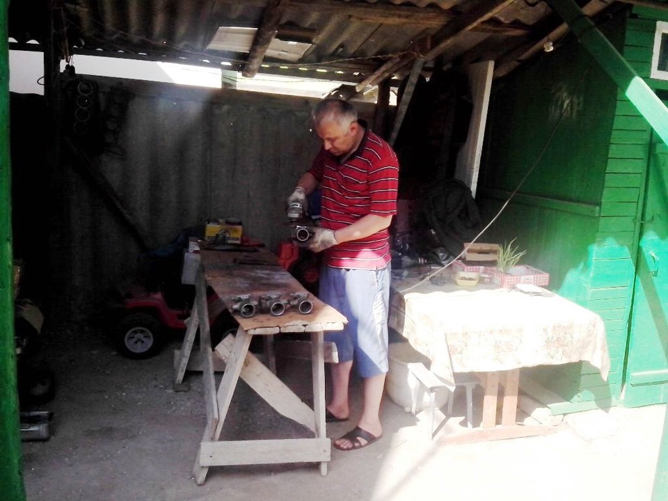

ITB — individual throttle bodies, многодроссельная система впуска. Попилил дросселя, одним маленьким отрезным диском по металлу. 2…3 недели искал диск по алюминию, говорили что диск забивается алюминием при резке. Ничего подобного, все прекрасно режется! Дальше по плану выпилить им пластину-основание, и сварить airbox. Постараюсь не затягивать. Сезон в разгаре, а я стою :-(

а как оси дроселей будут соединяться ?
Планировались на одной оси, но это геморно. Скорее всего все на одной тяге-качельке будут
Все таки тяга.)))
