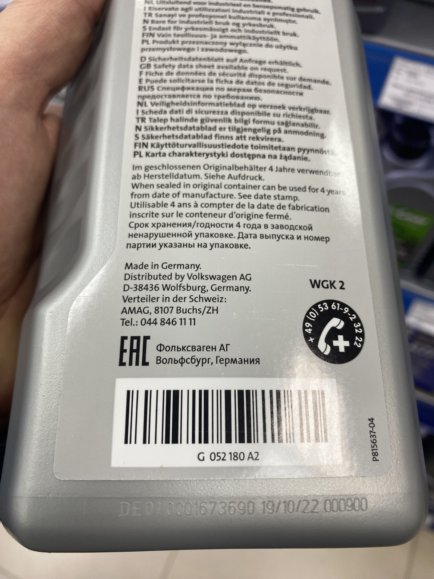

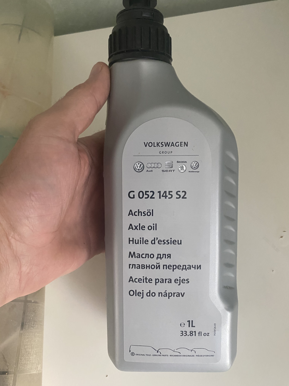

Доброе утро . Через 4000 км подходит очередная замена масла в агрегатах, в раздатке заменил 8000 км назад, теперь замена в переднем дифе, так как будет пробег 60000 км . Вопрос по оригинальности масла, расхождение по весу в канистрах минимальное, дата разлива и дата изготовления канистры с небольшим интервалом . На вкус и запах не пробовал .

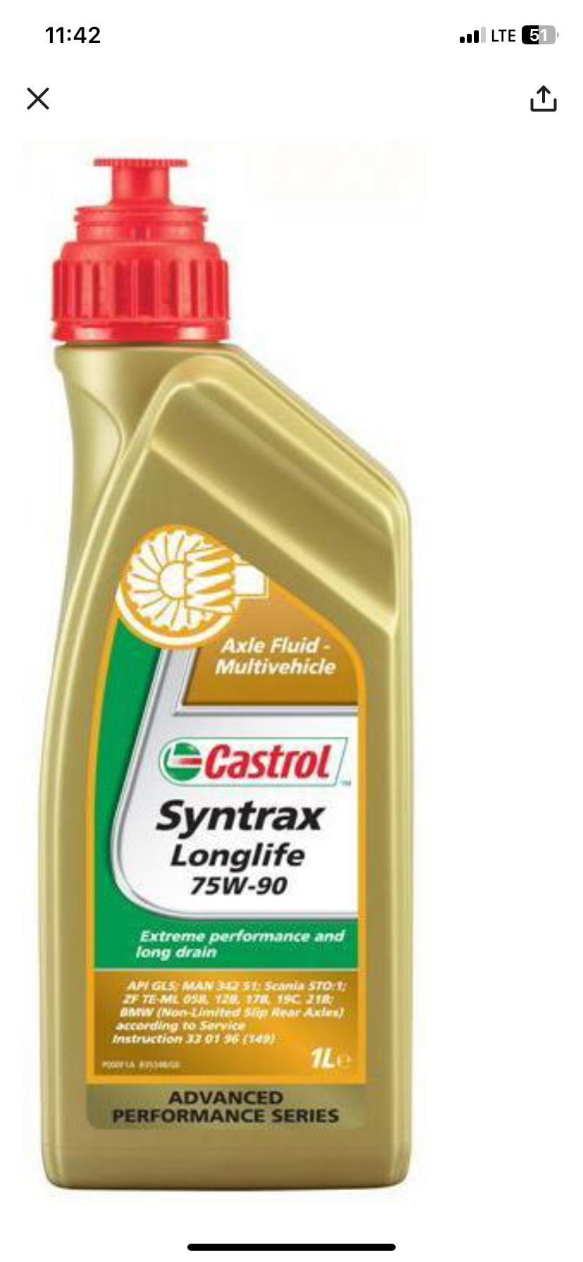

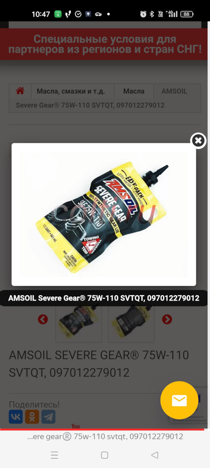

Вот по этому я лил вот этот кастрол, так как он очень близок по характеристикам к оригиналу. На ойл прочитал
В редуктора просится это масло ?
Поделитесь потом опытом эксплуатации. Я не сторонник экспериментов
Под вопросом. В раздумий . Хочу в заднем редукторе поменять. Оригу лил, сейчас из китая идёт . Что там. х.з.
valeha26
Густое оно, тем более зимой
По брукфильду 86000, а стремится надо. К 50000
Это не пойдет?
Я бы их смешал в пропорции, но если и не смешивать то, да, это
Как в замен ориге. Достойное?
Да.
Я бы смешал 50 на 50. Как раз получится почти то что нужно.

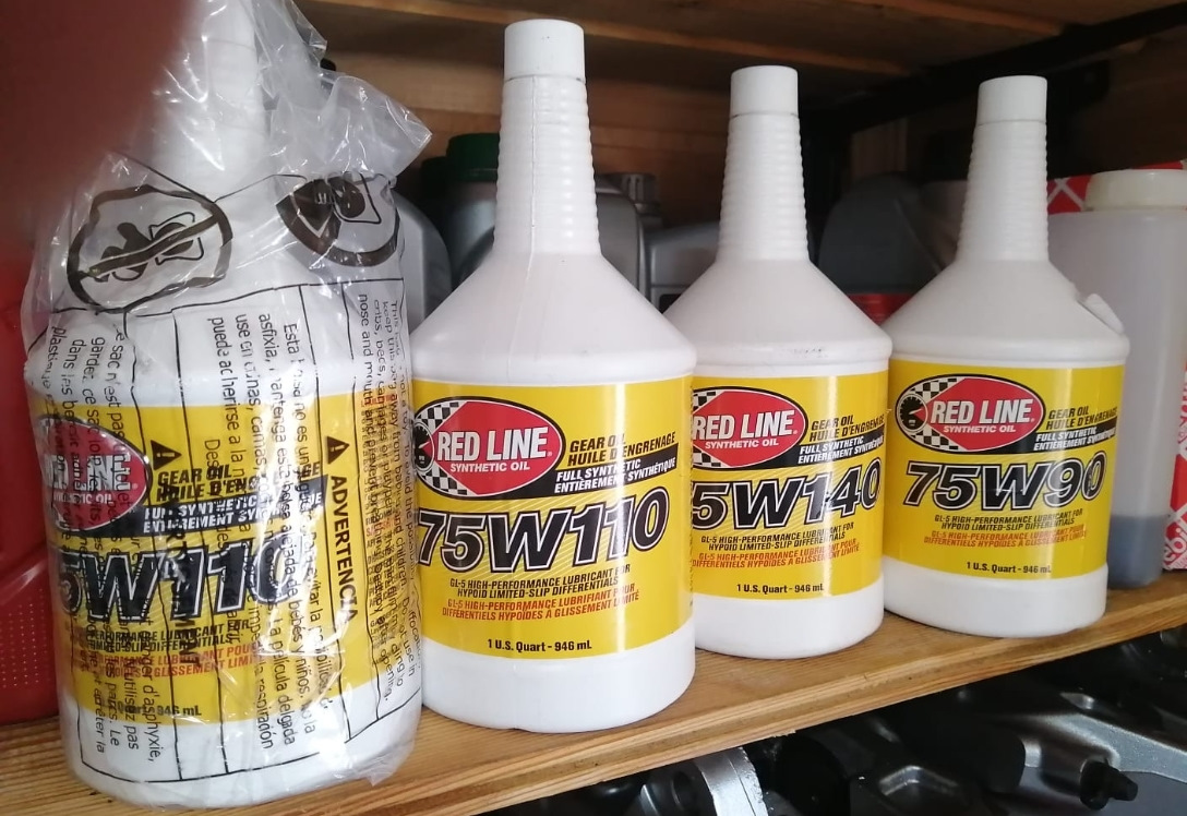

(Когда у меня кончится 145s2), у меня для таких же целей стоит red-line.
Ред топ👍👍👍
Brewerzuz
Да.

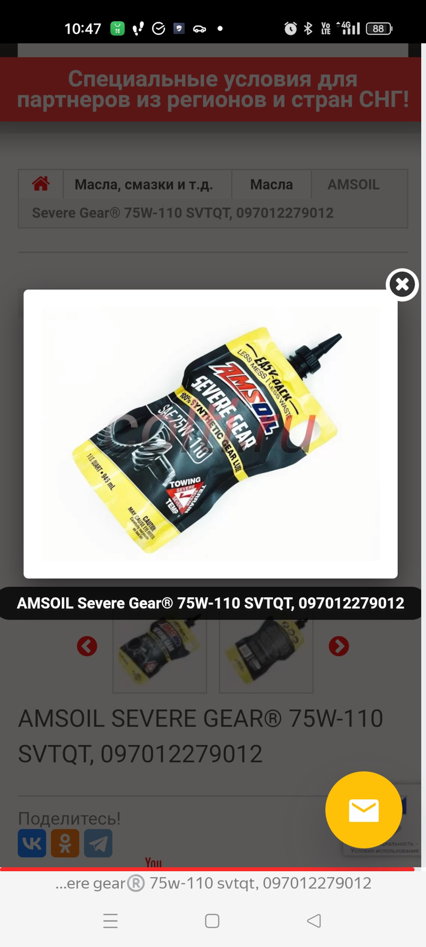

Ну мне амсойл ближе

Я ради интереса заказал в двух местах. Сначала взял в руки банки в кмч, уровень в двух банках был абсолютно одинаков. Потом зашел в другой магаз. Там банки выглядели абсолютно также, но уровень отличался примерно на 1 см. В итоге взял в кмч.

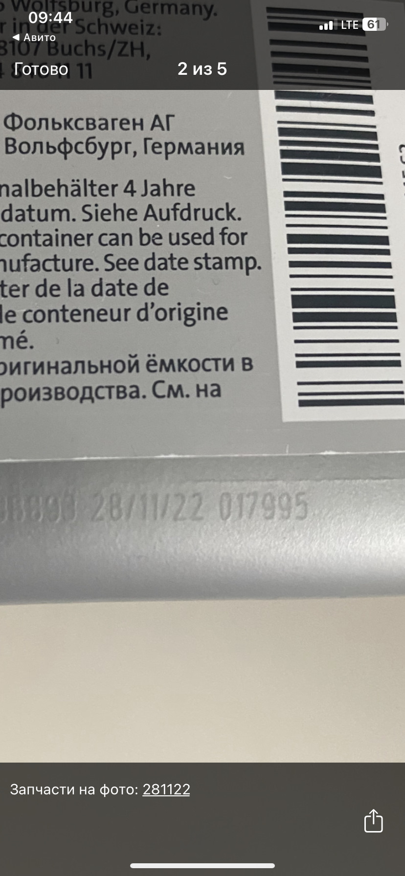

У меня две банки одинаковые, разница в 1 гр на весах и разные последние 6 цифр на маркировке . Я так понимаю серийный номер продукта . А так день, месяц и год одинаковый.

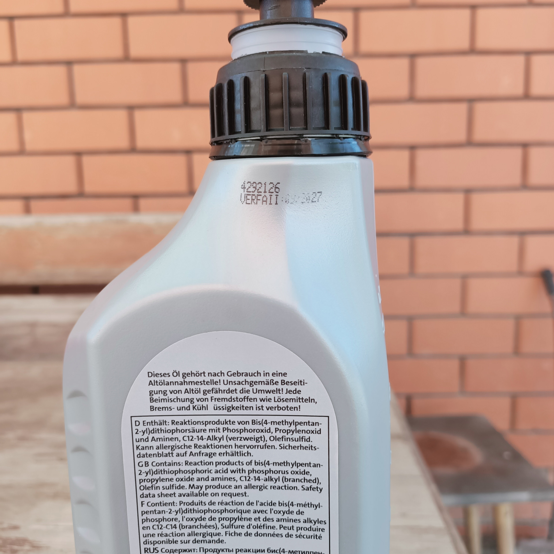

Вот. 2 фотка . На внутренней стороне бутылки, внизу
Чернилами
Не, только гравировка
Я не видел раньше таких бутылок 🙌

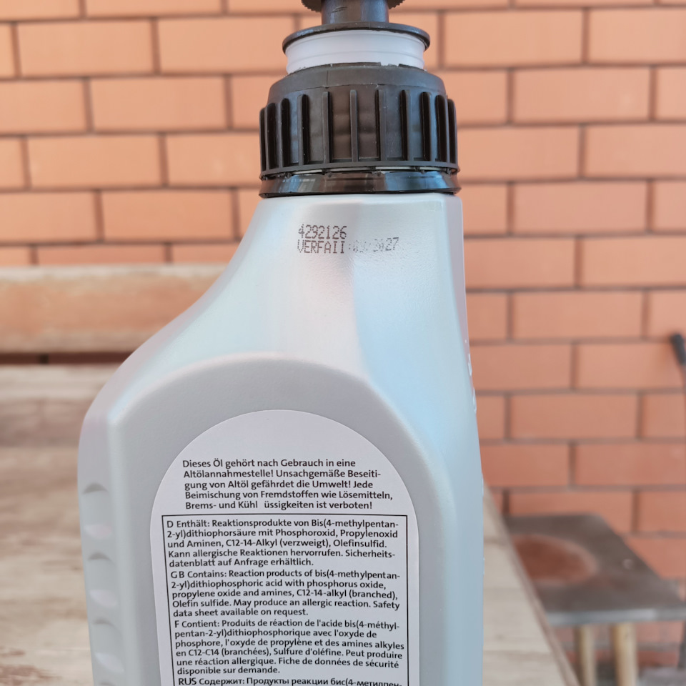

Заехал в Русь, была баклажка для cvt, такая же маркировка как и у меня . Чернилами надписи не было.
Ноукомментс🤷♂️
В копилку информационную
Заказали тут масло в раздатку еще. Маркировка стандартная, как и раньше, с чернилами. 2023 год

Вес такой и должен быть, 939 — 943г, в зависимости от погрешности весов.
Вес моих вполз в эти значения
На самой бутылке штампа с датой и партией нет?
