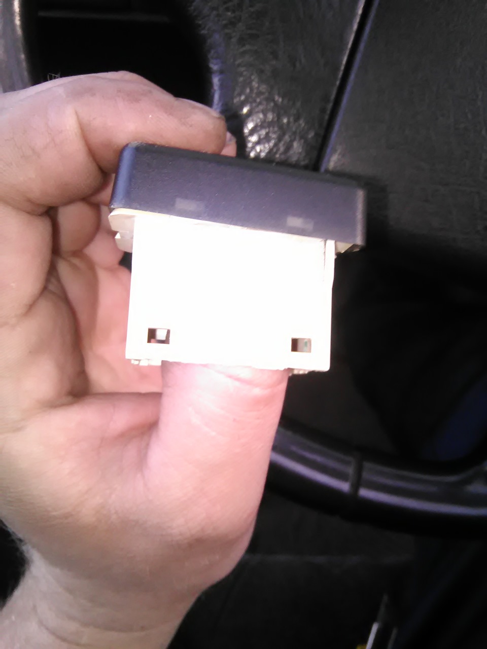

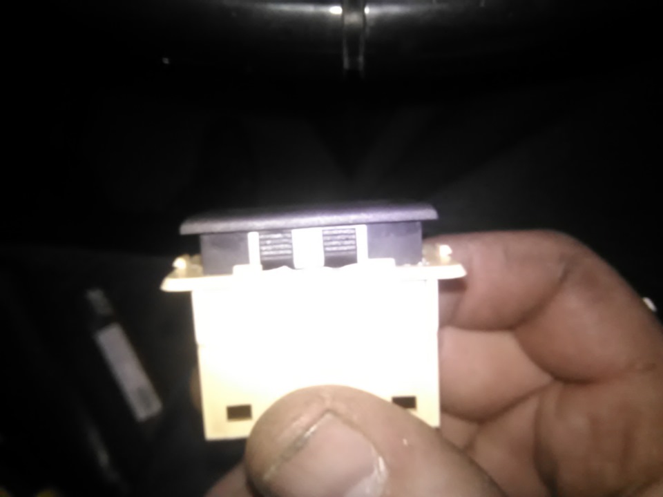

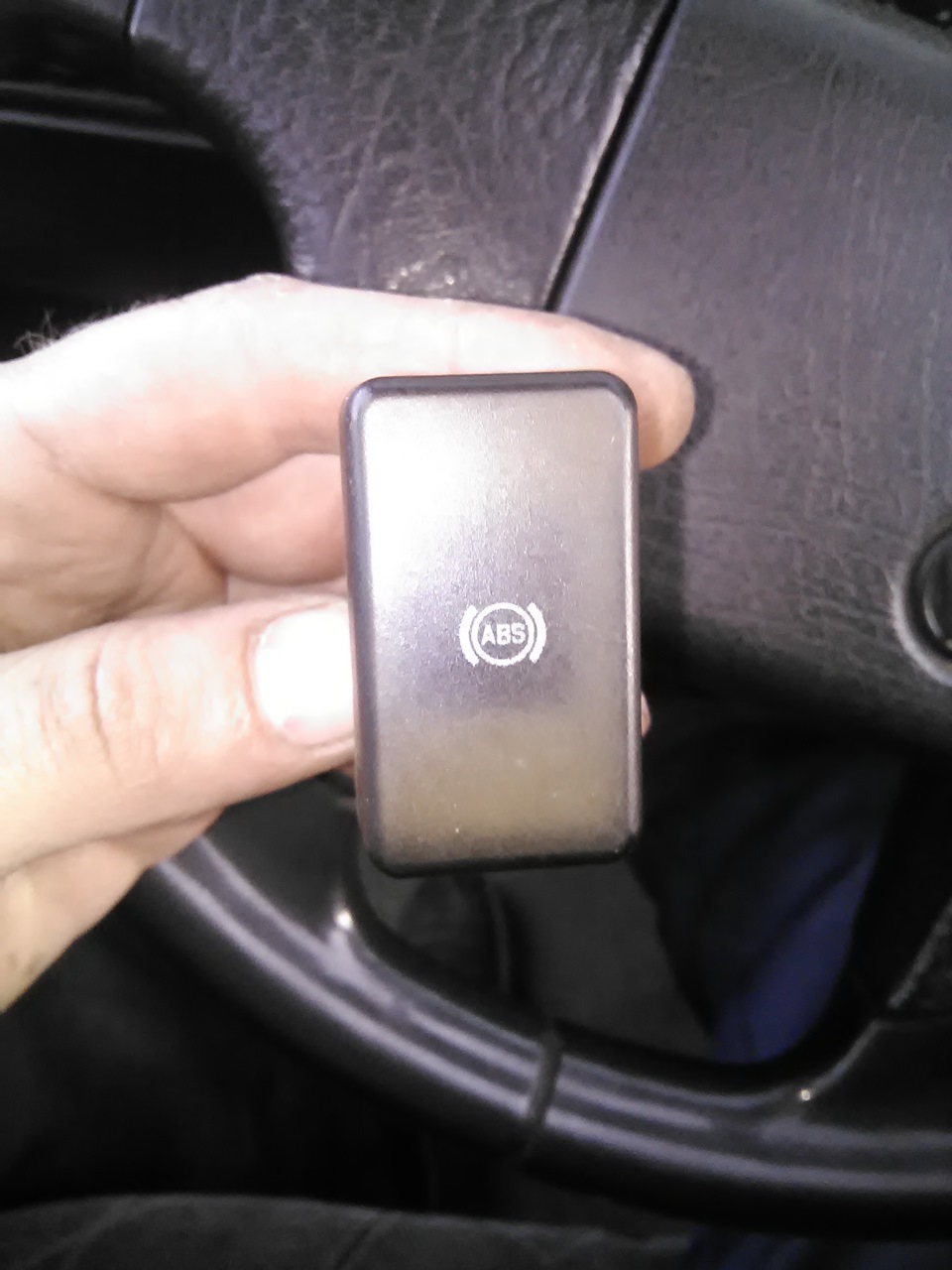

Сегодня наконец то прибыл долгожданный напряжёметр из Китая, благополучно заказанный в середине апреля с Али Экспресс, заказывал здесь . Посылка пришла не того размера, какого я ожидал. хотелось www.drive2.ru/l/5121885/ а получилось вот что:

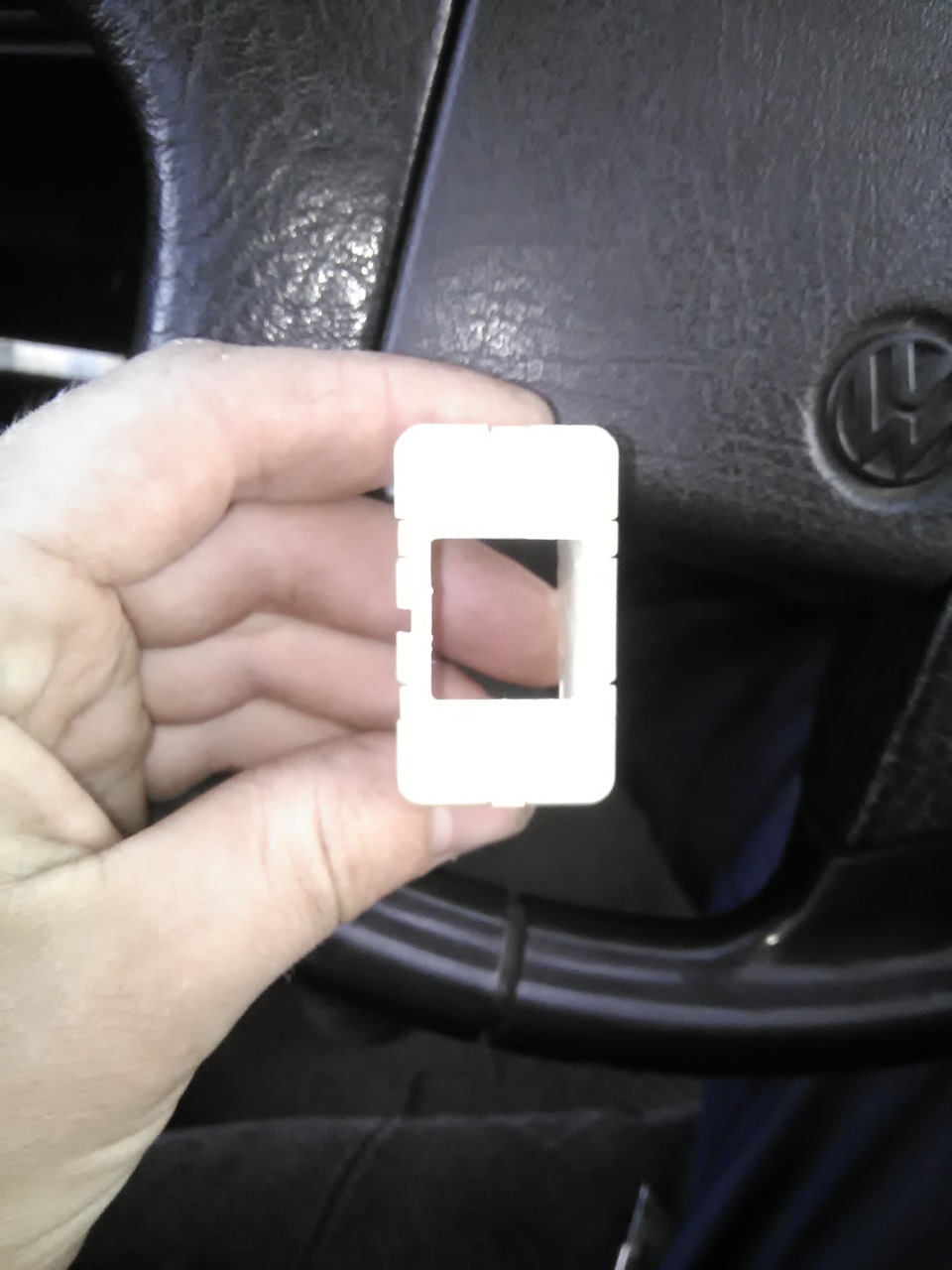

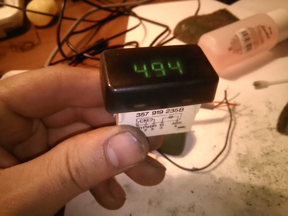

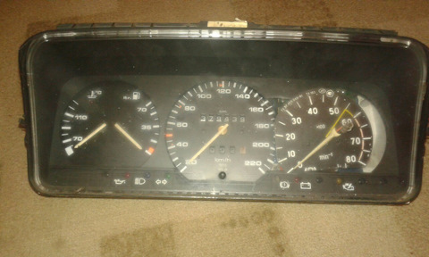

что бы всё получилось, пришлось пожертвовать индикатором от не рабочего АБС

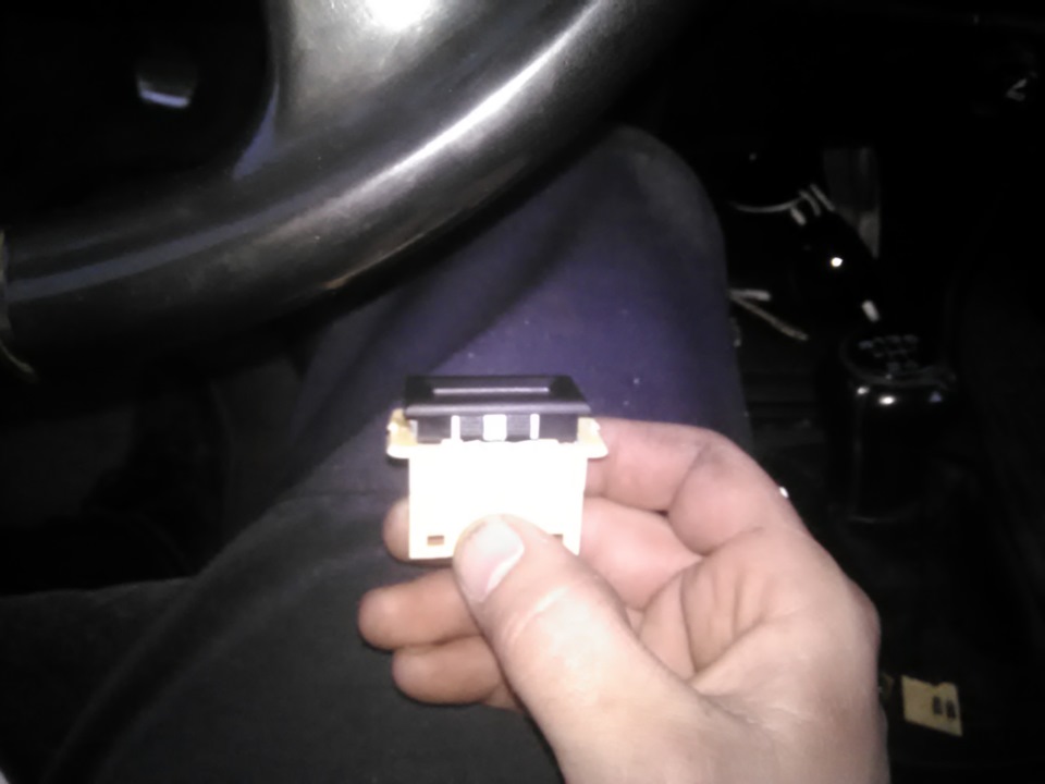

с боку это выглядит так

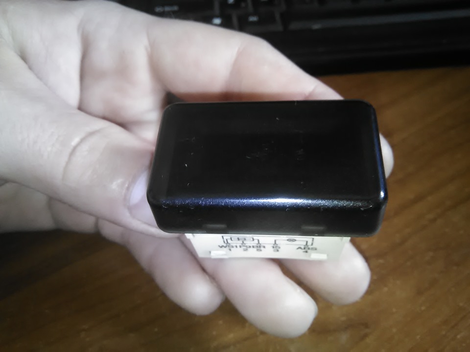

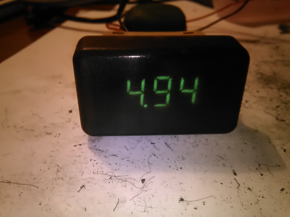

по многочисленным просьбам. в выключенном состоянии

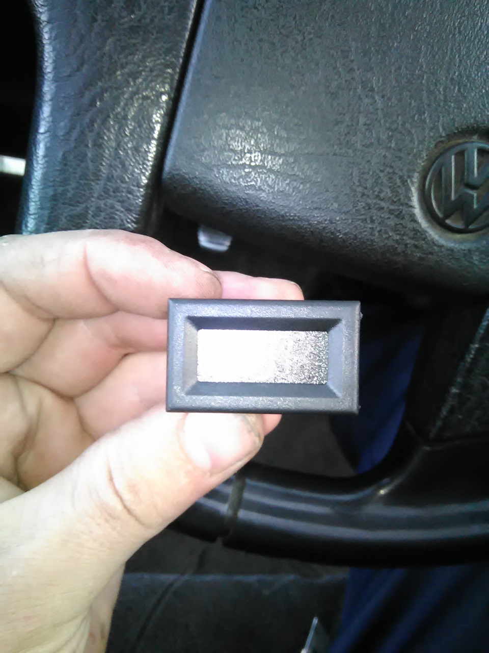

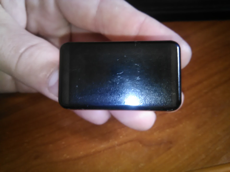

само стёклышко немного отполировал снаружи и с нутри, что бы цифры были чётче

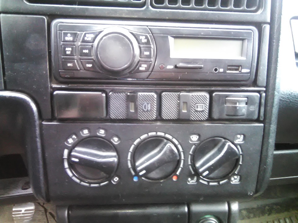

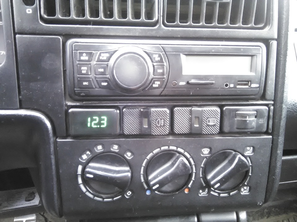

может по расположению что посоветуете?
как то так
скажите пожалуйста, как лучше получилось, так как в ссылке или мой вариант тоже имеет право на жизнь? критикуйте, советуйте и т.д.

Здравствуйте, чем стекло полировали?
Доброго здоровья!
Мелкозернистой наждачной бумагой и пастой ГОИ
Ясно спасибо.

Откуда питание взял на вольтметр?
с клавиши обогрева заднего стекла. там плюс появляется, после включения зажигания

Ну там б 4 торпеда то… На ней гармонично. В б 3 не так красиво будет. Твой вариант однозначно лучше
Всегда думал что из индикатора абс будет лучше выглядить но все никак не соберусь сделать так. Теперь точно надо ставить и именно так.
Отлично сделано, не будет выделяться из штатного стиля
Сделай фото как выглядит на панели)
Пожалуйста, фото
То есть при выключенном циферблата не видно, и при включении цифры загораются позади панельки кнопки?
да. именно так
В таком случае это отличный вариант!
