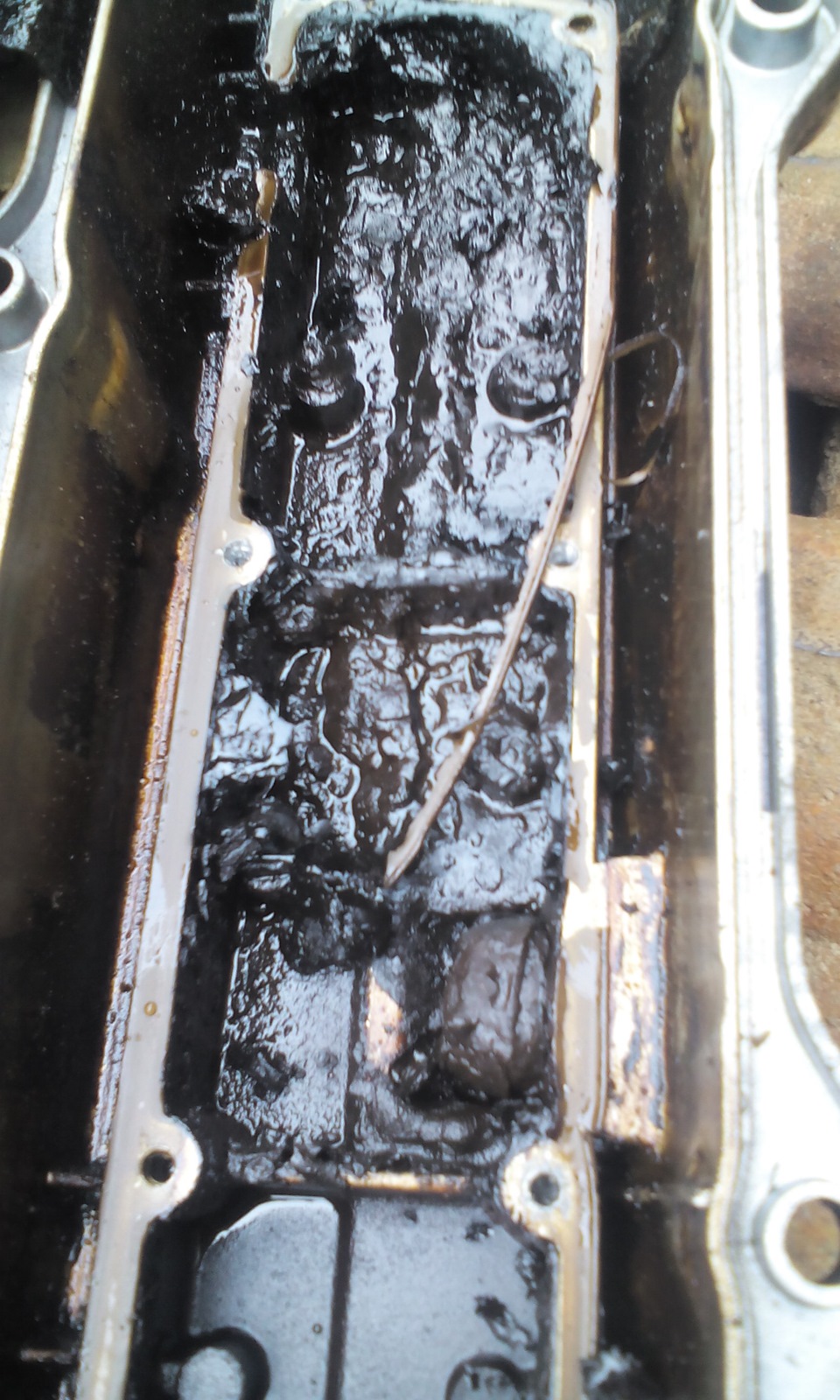

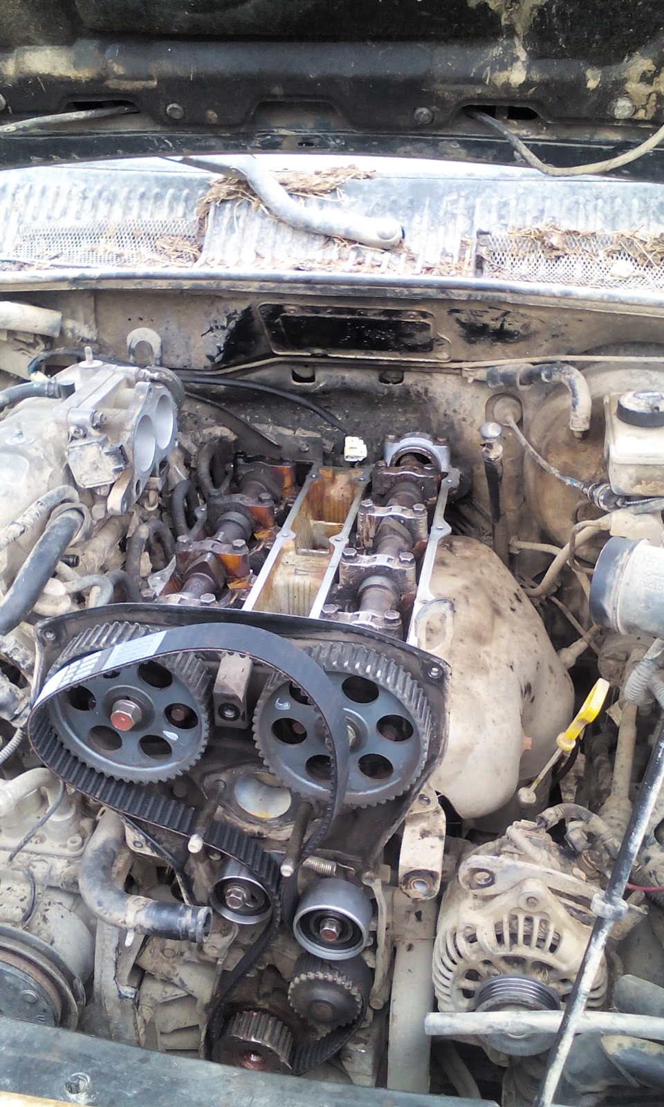

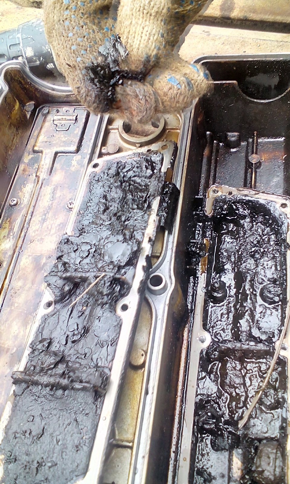

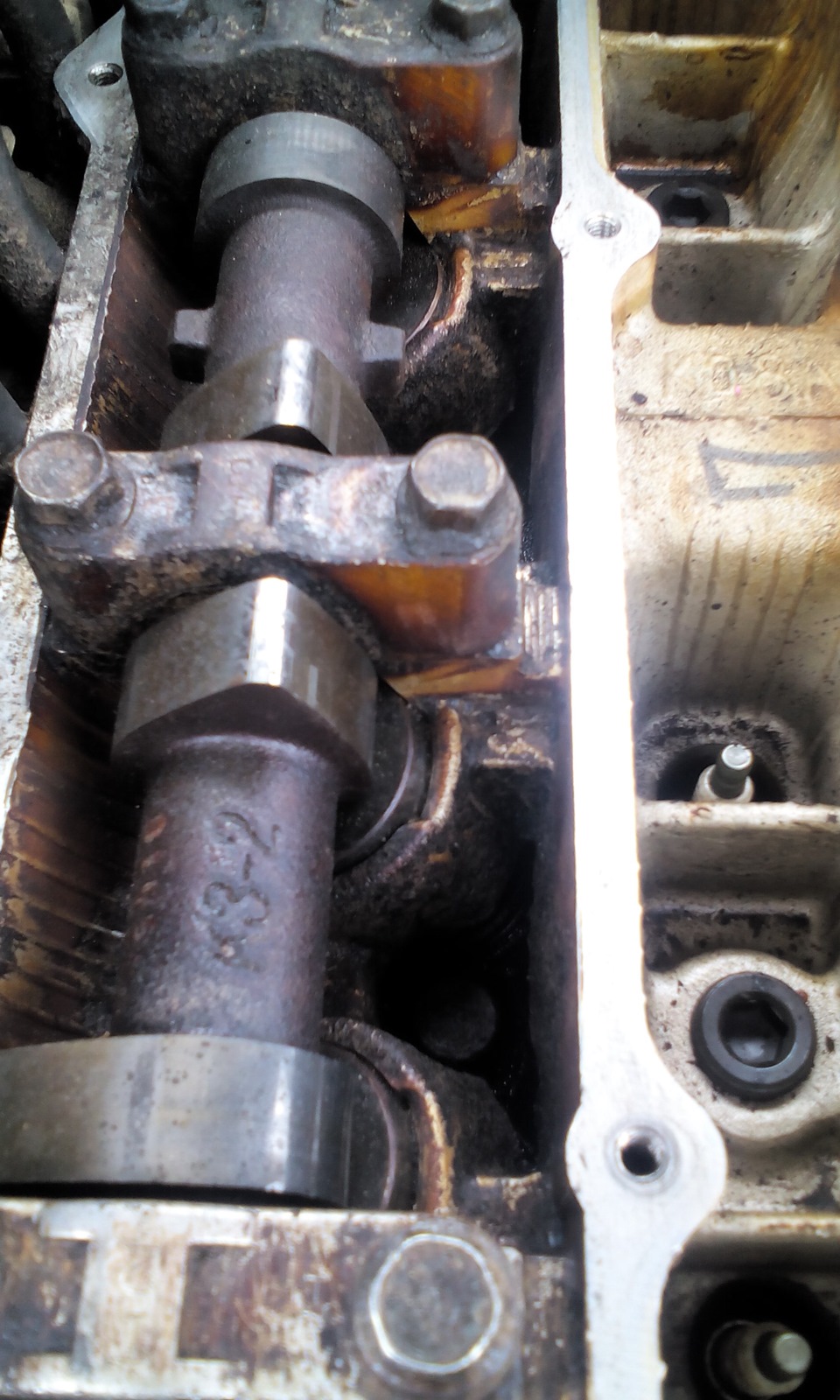

Когда менял вентилятор охлаждения решил глянуть одним глазком на ГРМ ) что я там увидел, ролик натяжителя в хлам (люфт) было принято решение заказывать комплект (без помпы) по телефону крикнул что надо и вуаля. До кучи снял клапанную крышку ((( жуткие отложения горелого масла (солидол) в до гонку к ГРМ заказал промывочные жидкости разного значения и разных по ресурсу (ребята girshop.ru/ все четко описали что куда и как)
После первой присадки смена масла, сейчас катаю 1000 км и снова новую химию и снова смена масла, теперь только ENEOS Gran Touring 5W40 SM. позже выкину эффект или разочарование.

Или масло или перегревался двиг… обычно масло так не свертывается, без причин.
да … походу было и то и другое

С промывками надо аккуратно, как бы маслоприемник этими (отмытыми) отложениями не забить!
да согласен! Но и так оставлять нельзя. По этому и заливаю в несколько этапов.
капец битум.
вот это гуталин на крышке) чёт похоже хорошим маслом машину не баловали…
Она ещё похоже на дровах работала вон ветки всякие под крышкой))))

Это там был герметик, с крышки газоотвода ))))), сам был удивлен от куда он там? Видно уже вскрывали до меня.
