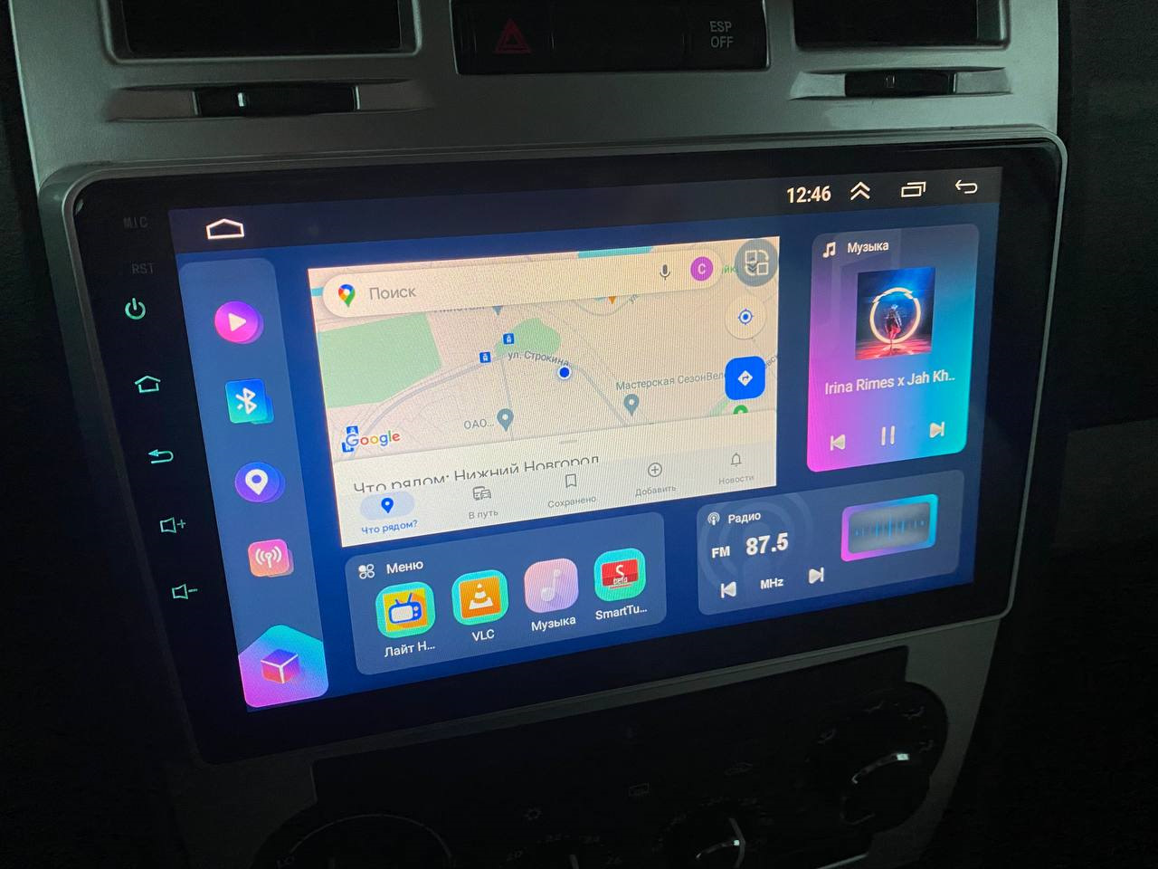

решился я таки на установку AGAMA в свою магнитоку TEYES CC3L. не скажу что все прошло без паники, но в итоге все получилось. Теперь вроде есть все как хотел. При старте магнитолы, включается лого крайслера, в процессе работы магнитолы также можно выбрать… вроде все ОК.
Расскажу как ставил.
Сделал все по видео:
спасибо человеку огромное, здесь все показано так, что даже "чайнику" вроде меня все понятно…
значит, установил, настроил, не пойму с какого бодуна решил перезагрузить магнитолу, ну наверное так надо… и… началось. Ошибка лицензии… какой еще лицензии не пойму вроде как 30 дней триал, но пишу как было… решилось просто, снес АГАМУ с магнитолы, установил еще раз и купил, тем более, что АГАМУ я захотел сразу же как установили мне ТЕЙЕС и в первый раз посмотрел видео про АГАМУ. Прошу извинить за качество фоток, солнце просто помешало чуток.
Теперь снова чуточку вроде как недовольства. В АГАМЕ, все ОК, есть лого крайслера, но есть лого крайслера второго поколения, а мне осень хочется, чтоб лого было от крайслера первого поколения. может кто знает, где именно в АГАМЕ "живут" логотипы, и как правильно туда подселить картинку, которую хочу.

Ну за Христа ради объясните мне, зачем покупать ТЕЕС чтоб ставить на него СТОРОННИЕ ЛОНЧЕРЫ?! Ну правда. Пожалуйста, расскажите, а.
Это эльфийский?)
Эльфийский в голове у человека, который исключительно ради нормального лончера (больше в теесе смысла нет вообще от слова совсем, как в старлайне примерно) покупает теес… и тут же … как бы это… модифицирует… агамой
А что такое теес, что такое агама?)
tees — ГУ на android. единственный его весомый плюс по-сравнению с прочими ГУ на андроид — это меню основного экрана. это же — причина популярностии и цены данного устройства. уважаемый топикстартер (автор темы) взял этот самый tees и установил вместо этого меню т.н. "сторонний", очень популярный среди андроид-ГУ launcher (заменил стартовый экран и его меню) на Agama (не умея его настраивать). вот я и пытаюсь узнать — зачем из девочки мальчика делать, чтоб использовать как девочку.
вероятнее всего уважаемый топистартер просто не разобрался с теесом, в которого встроено НЕСКОЛЬКО СВОИХ РАЗНЫХ лаунчеров, в т.ч. и агама-подобный есть.
и не знает, что на каждую кнопку руля можно назначить 2 действия. и прочие "приколы" тееса… но сам факт…
сторонние лаунчеры — тут про них — itduo.ru/launcher-dlya-av…-androide-top-3-launchera
вот штатаный тееса — udteam.ru
извращенцы навроде меня же наоборот ставят tees подобные лаунчеры (не без труда, порой) на НЕ-теес. при том, кстати, что на большинстве современного китая именно подобного типа и идут с завода (у меня к сожалению с покупки не очень свежий, года 2 ему, андроид)
справедливости ради — лаунчеров этих — ОПОЙ ЖУЙ
например вот этот — тоже из лучших — carwebguru.ru/
но! штатный тееса — идеально универсален, пластичен и настраиваем
вот я и не понимаю, "чо ваще" )))
просто… хотелка такая. а лончер родной Тейеса просто не понравился…
А все пробовали? Их там много встроенных.
Коль вступили на тернистый путь сторонних лаунчеров — обратите внимание на cwg
