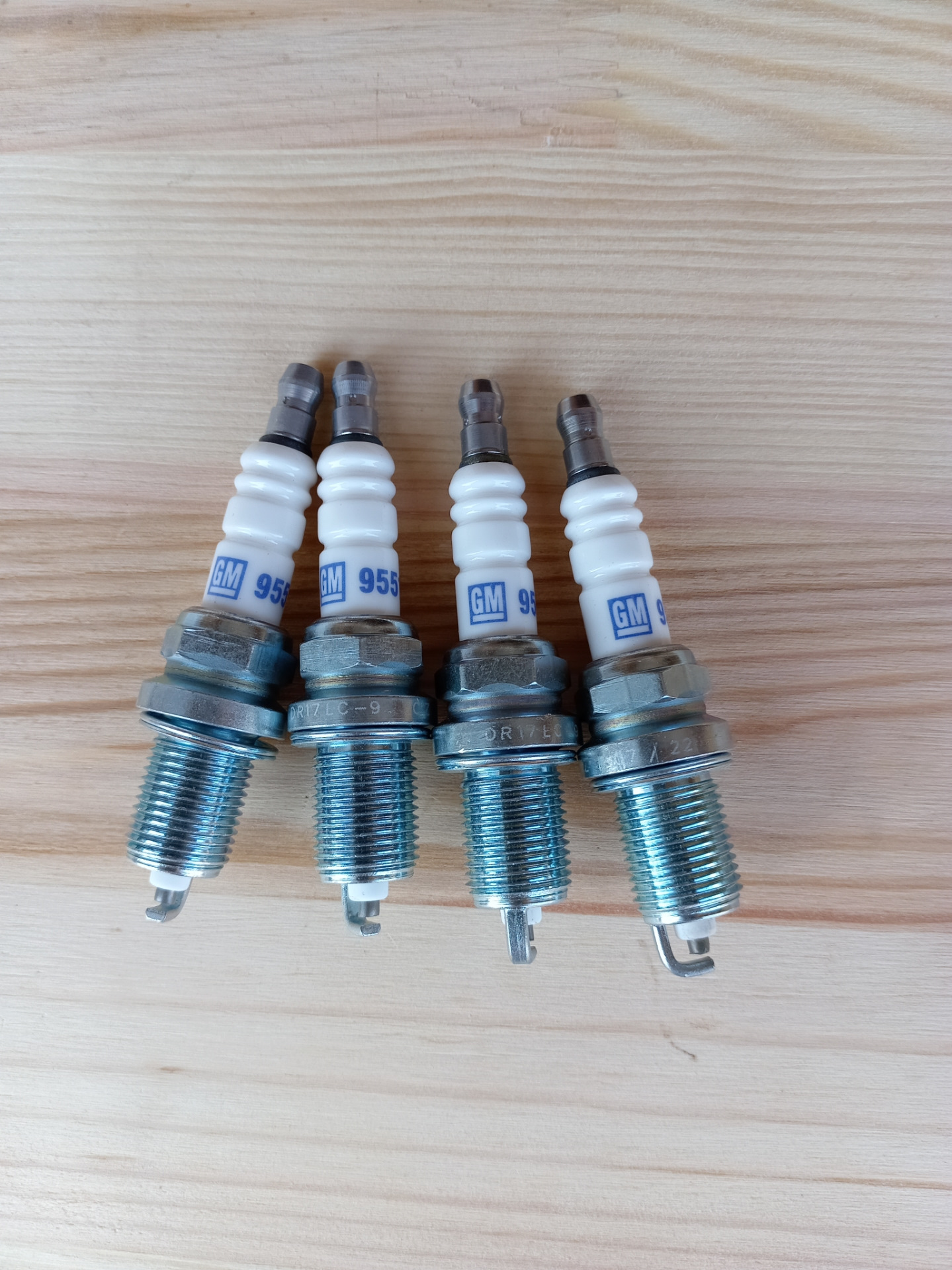

Всем добра. В конце 2021 г поставил новый модуль Delfi и оригинальные свечи GM 95519058. И вот проехал уже 33 тыс на них, очень понравились, никаких косяков с ними. Больше не рискнул с ними ездить(жалко нового модуля), хотя глядя на них можно ездить и ездить
ПРИ покупке новых, обратил внимание на расположение надписи GM на новых свечах относительно сердечников, у всех свечах разное расположение, но выкрутив старые точно также. Неужели краска наносится как попадёт на свечу на конвеере. Зазор на трех был 0.9, на одной 0.85. Проверял пластины микрометром. Ну и фото моего помощника, при замене с трубкой мебельной 25 мм, хорошо влазит в колодцы и высасывает от туда пыль
Запчасти на фото: 95519058

Автор, а какой зазор на снятых свечах стал ? У меня с завода под маркировкой GM стояли чемпионы, прошли 46ткм, зазор стал 1,2. Когда перешел на Бош увидел расход на хх 0,6…0,7л/час. На штатных, по-моему, такого никогда не было, было минимум 0,8…
Я после 15т снимал свечи и регулировал зазор, был 1.0
грубо так и есть — на каждые 15ткм на обычных свечах (не иридий) зазор растет на 0,1мм
у меня сейчас на таких же свечах пробег 32 тыс км, хочу 35 наездить и посмотреть какое состояние у них будет )
Ну судя по моим, ездить на них мне кажется можно и до 40т, но мне нового модуля жалко.

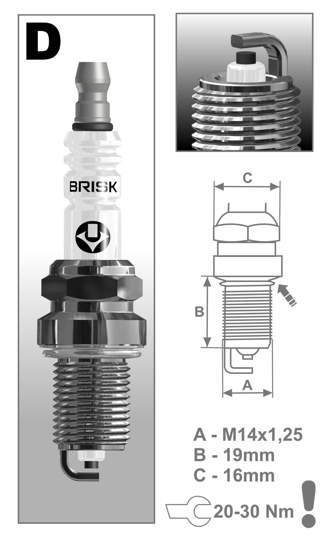

Это Чешский Бриск… С маркировкой GM.Отличные свечи…
У самого такие стоят!
На юбке маркировка BRISK
