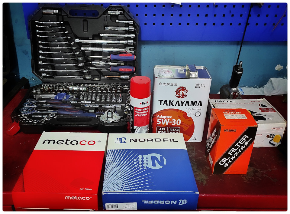

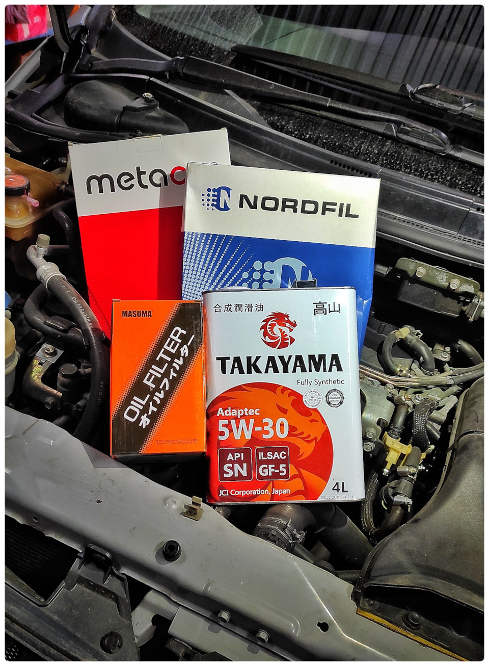

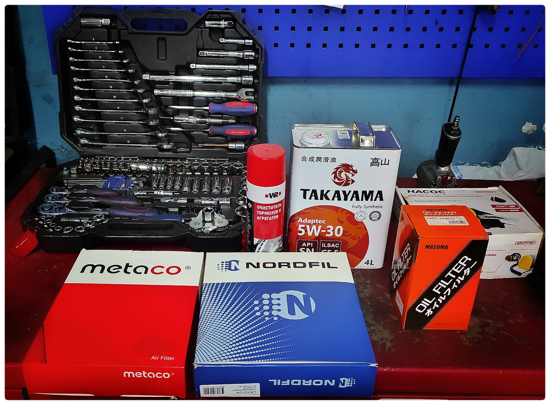

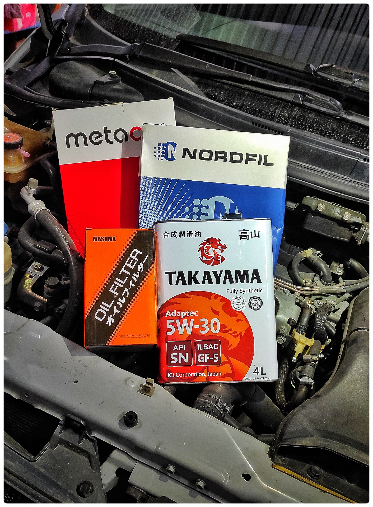

Для ТО нам понадобятся:
🔸 Масло
🔸 Фильтр масляный
🔸 Фильтр воздушный
🔸 Фильтр салонный
🔸 Очиститель
🔸 Немножко инструмента
Обо всём немного подробнее:

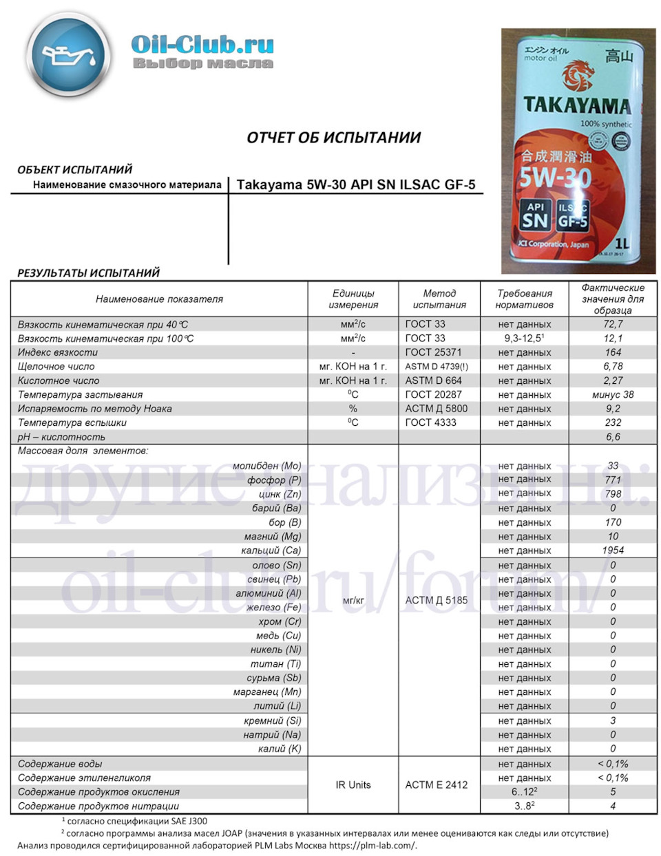

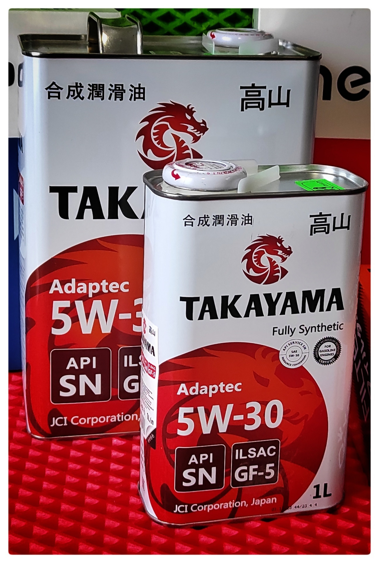

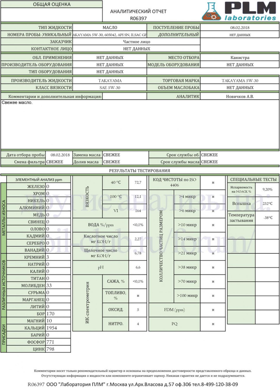

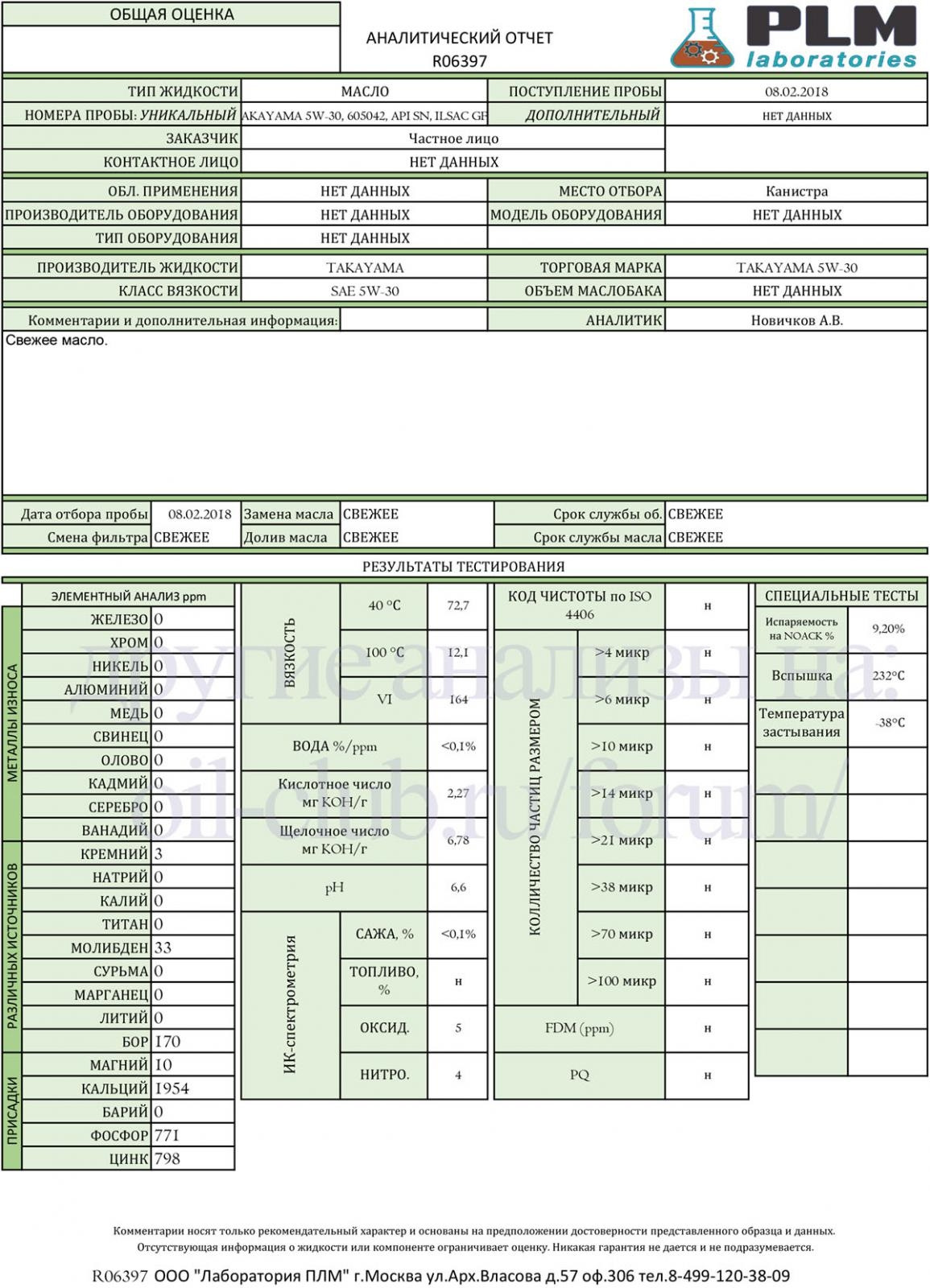

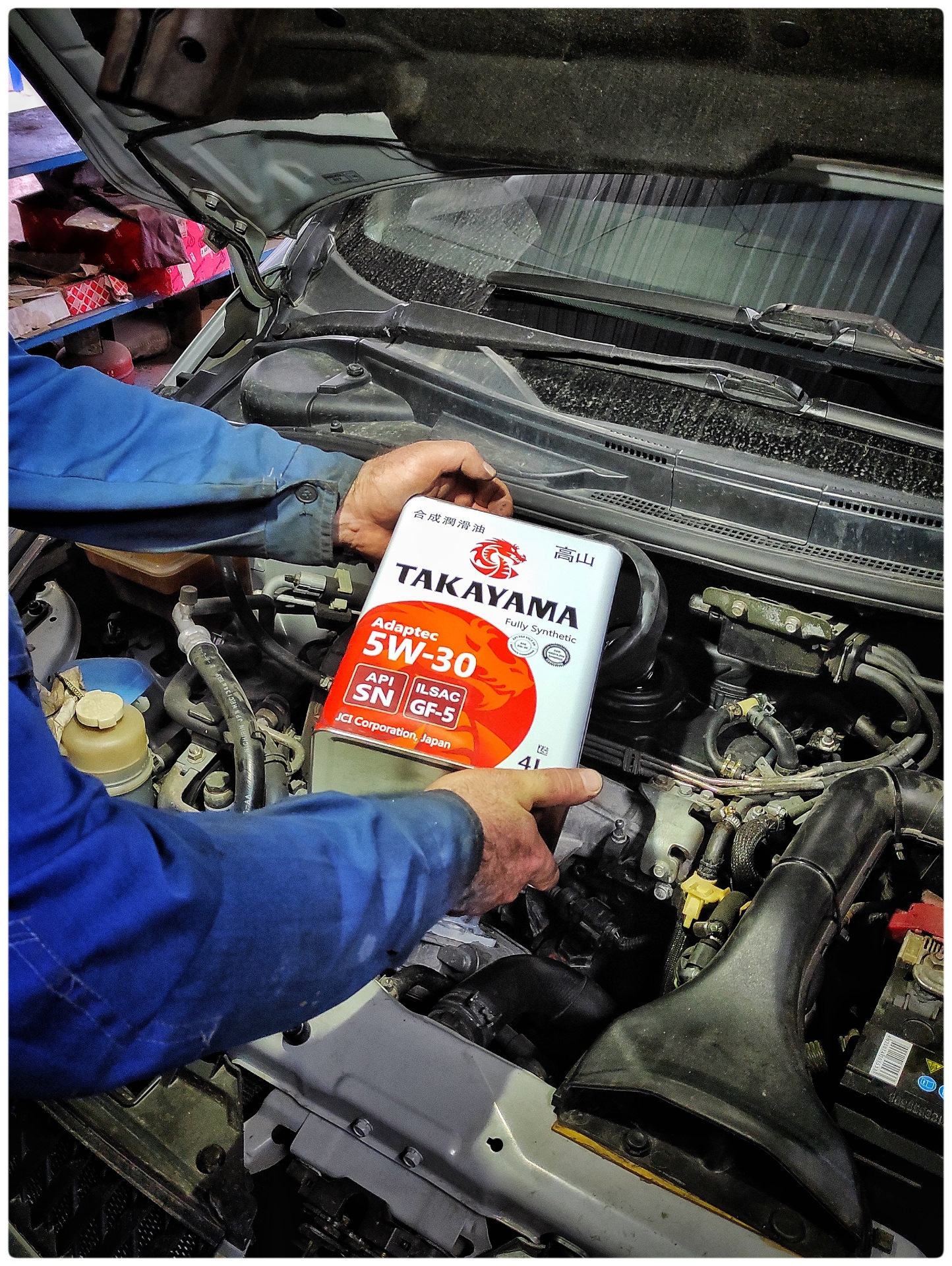

🔸Масло Takayama 5w30

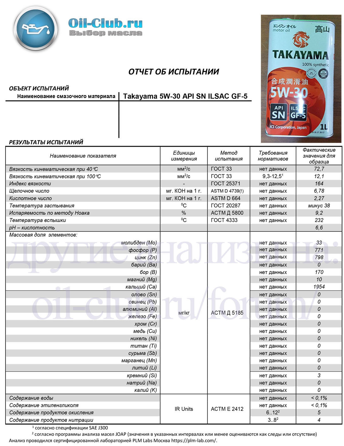

Думаю что только глухо-слепой не слышал и не читал на всем известном маслоклубе про этот продукт, но на всякий случай продублирую информацию тут:
Масло заявлено как: API SN; ILSAC GF-5.
1) Масло проходит требования стандарта SAE и может называться 5W-30.
2) Вязкость при 100С = 12.10 сСт — густо намешали, т.к. обычно у таких масел 10-11 сСт
3) Щелочное число = 6.78 (ASTM 4739) — достаточное щелочное для масел такого класса (при измерении ASTM 2896 получилось бы 7.5-8)
4) Кислотное число = 2.27 — высоковатое, хотя это, может, PLM немного завысила
5) Зольность сульфатная = не измеряли, но должна уложиться в 1%
6) Температура застывания = -38С — обычный показатель для таких масел
7) Температура вспышки = 232С — хороший результат, что говорит о высокой термостабильности масла
8) Испаряемость NOACK = 9.2% — отличный показатель, что говорит о низкой склонности масла к угару
9) Противоизносные присадки на основе ZDDP — соединения Цинка и Фосфор + органический Молибден, который способствует снижению трения и экономии топлива. Моющие присадки на основе (скорее всего) салицилатов Кальция + сукцинимид Бора.
Результаты анализов:
Покупал через Озон по акционной цене комплектом 4+1, получилось очень выгодно.

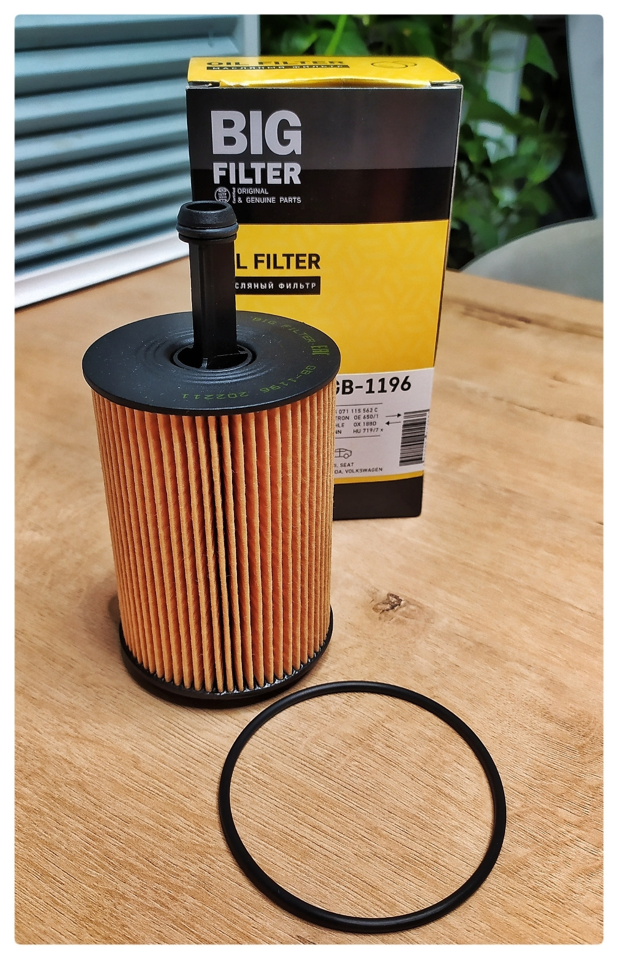

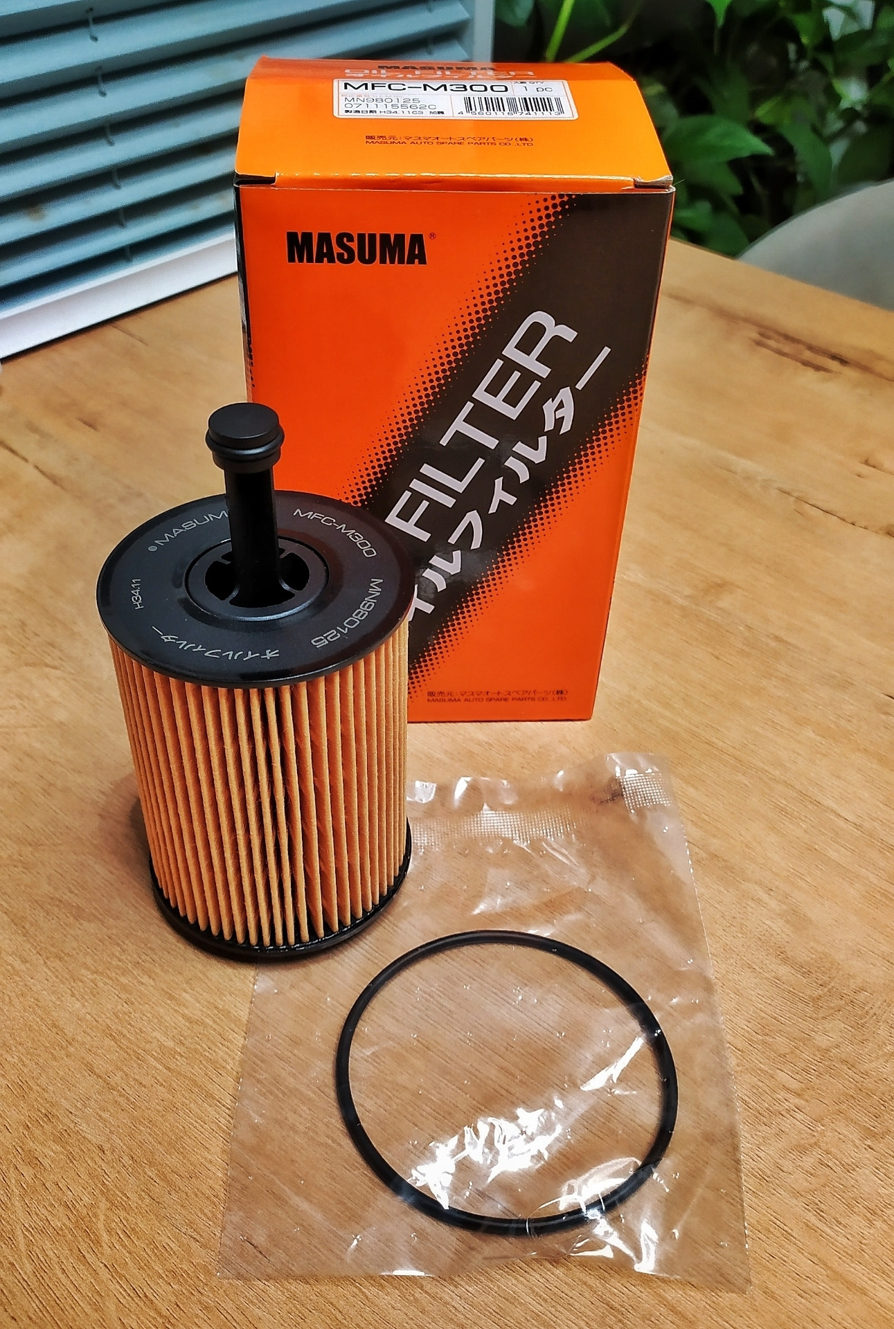

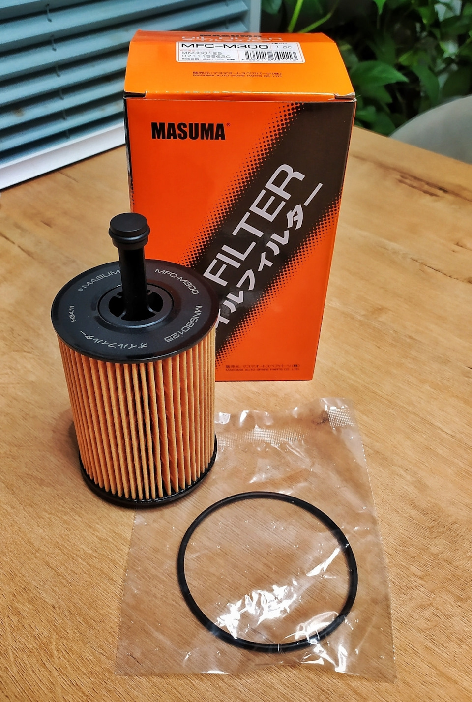

🔸Фильтр масляный
Фильтр Masuma MFC-M300 давно лежал у меня в запасе. Немножко подробнее про него я писал в посте №286 сравнение масляных фильтров

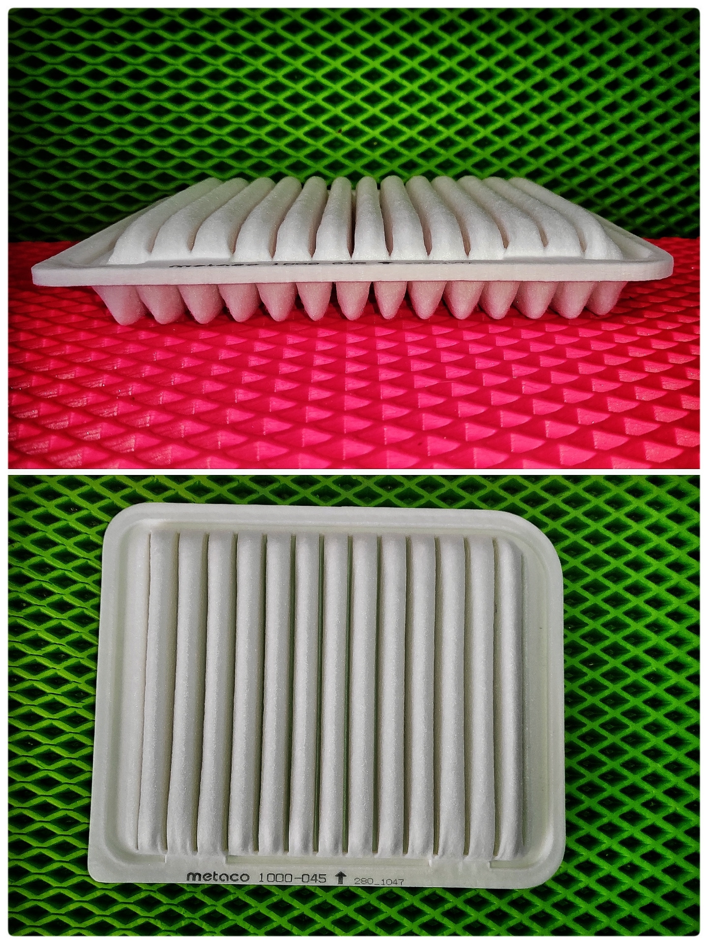

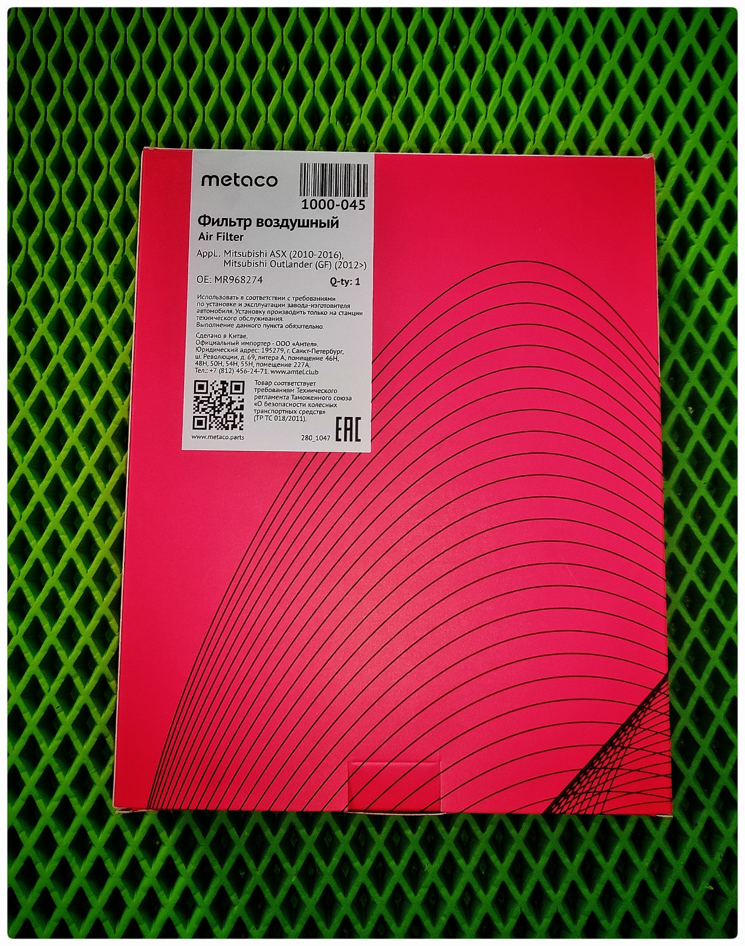

🔸 Фильтр воздушный Metaco
Устанавливал фильтры этого бренда на клиентские авто, но на свой пробую впервые.
Честно говоря заказывал по приколу. Когда в нашем автомагазине смотрел воздушные фильтра, то мне на глаза попался этот экземпляр. У поставщика он оставался последний на складе и цена на него была смешной — 152₽ . Решил заказать ради интереса. По приезду (визуально и на ощупь) оказалось что вполне нормальный фильтр, не хуже других в среднем ценовом диапазоне. А если нет разницы, то зачем платить больше?! 😎

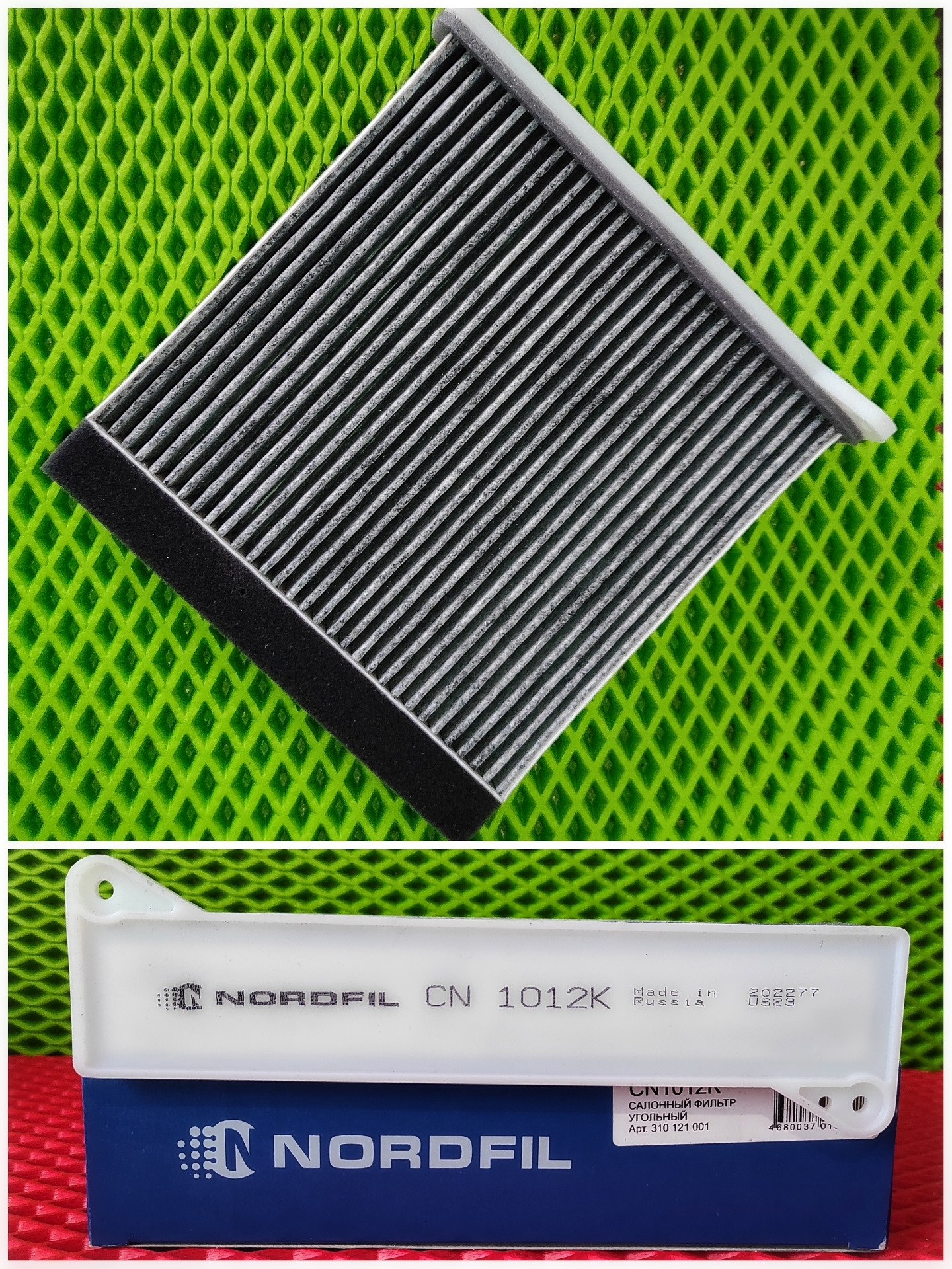

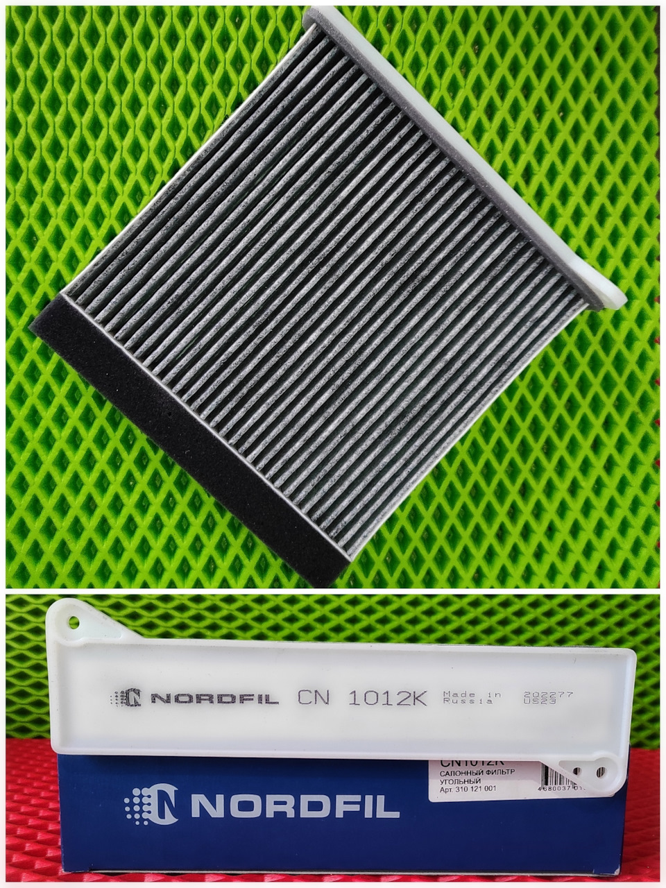

🔸 Фильтр салонный Nordfil
Лежал в запасе с прошлого года. Тогда брал пару фильтров (обычный и угольный) на зиму устанавливал обычный, но полным ходом весна и скоро начнется период цветения хвойных в Крыму, пыльцы будут прям облака по этому пришёл черёд угольного фильтра.

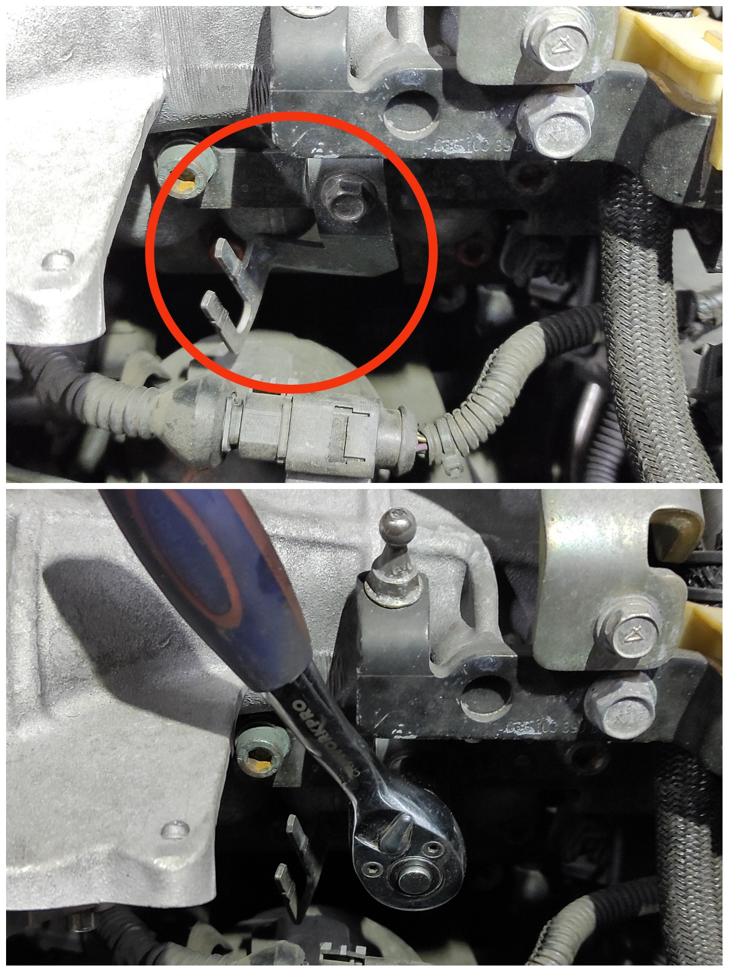

🔸 Так же для проведения работ понадобятся: трещотка 1/4 с головкой на 10 чтоб открутить кронштейн для доступа к крышке масляного фильтра

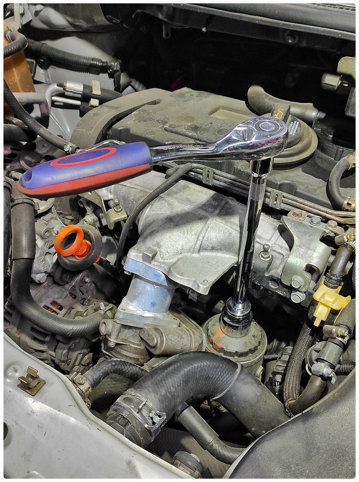

Трещотка 1/2 с удлинителем и головкой на 32 для самой крышки фильтра

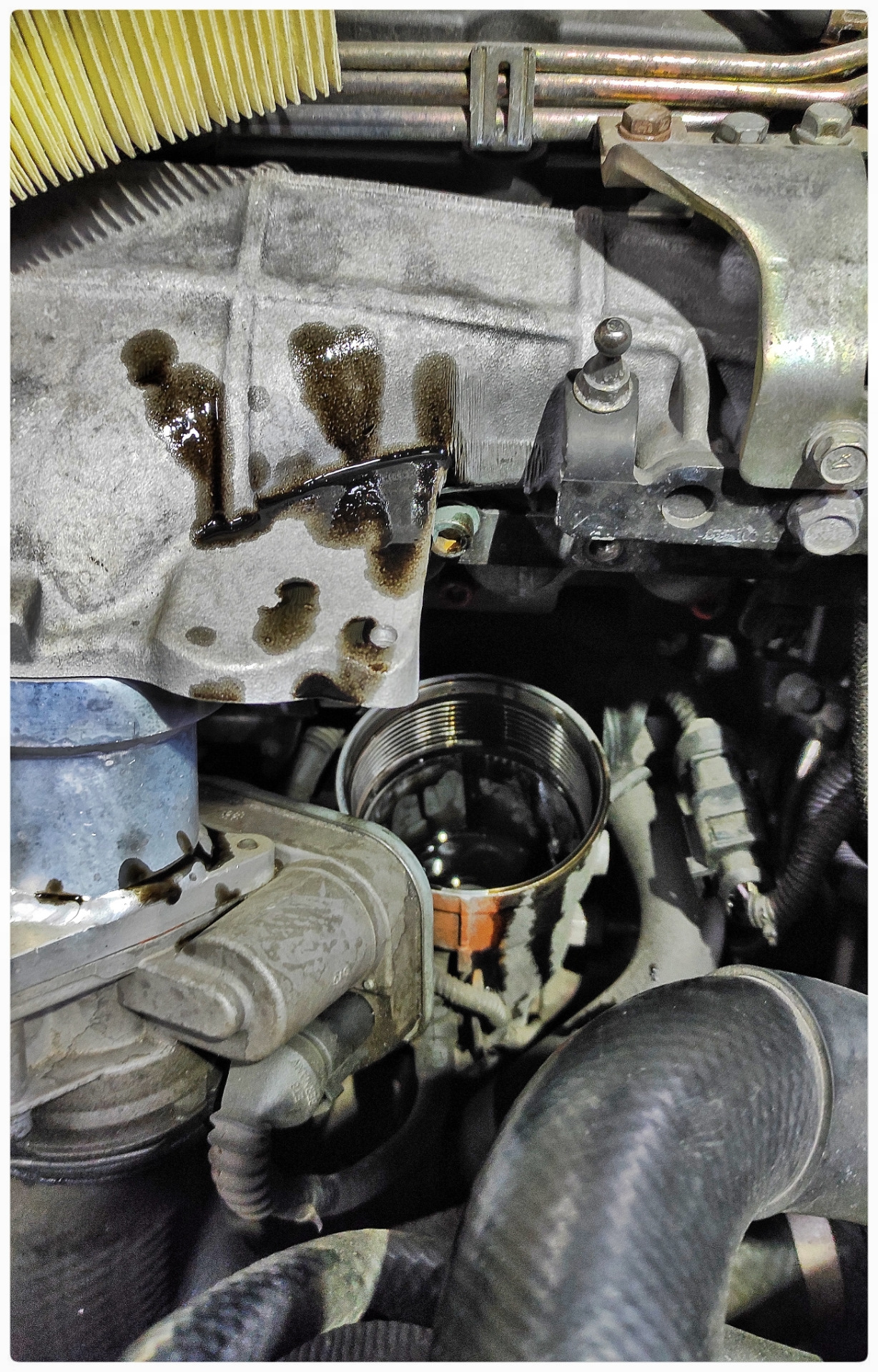

При демонтаже самого картриджа ненагадить не получится 🥴 такова уж конструкция…
Вот именно для смывки этого Г и нужен очиститель.

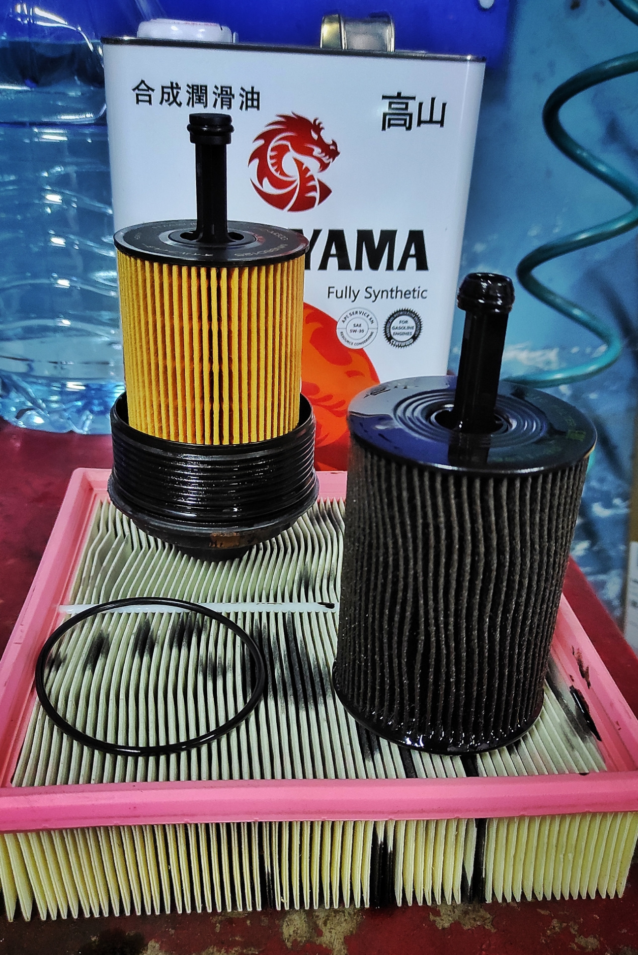

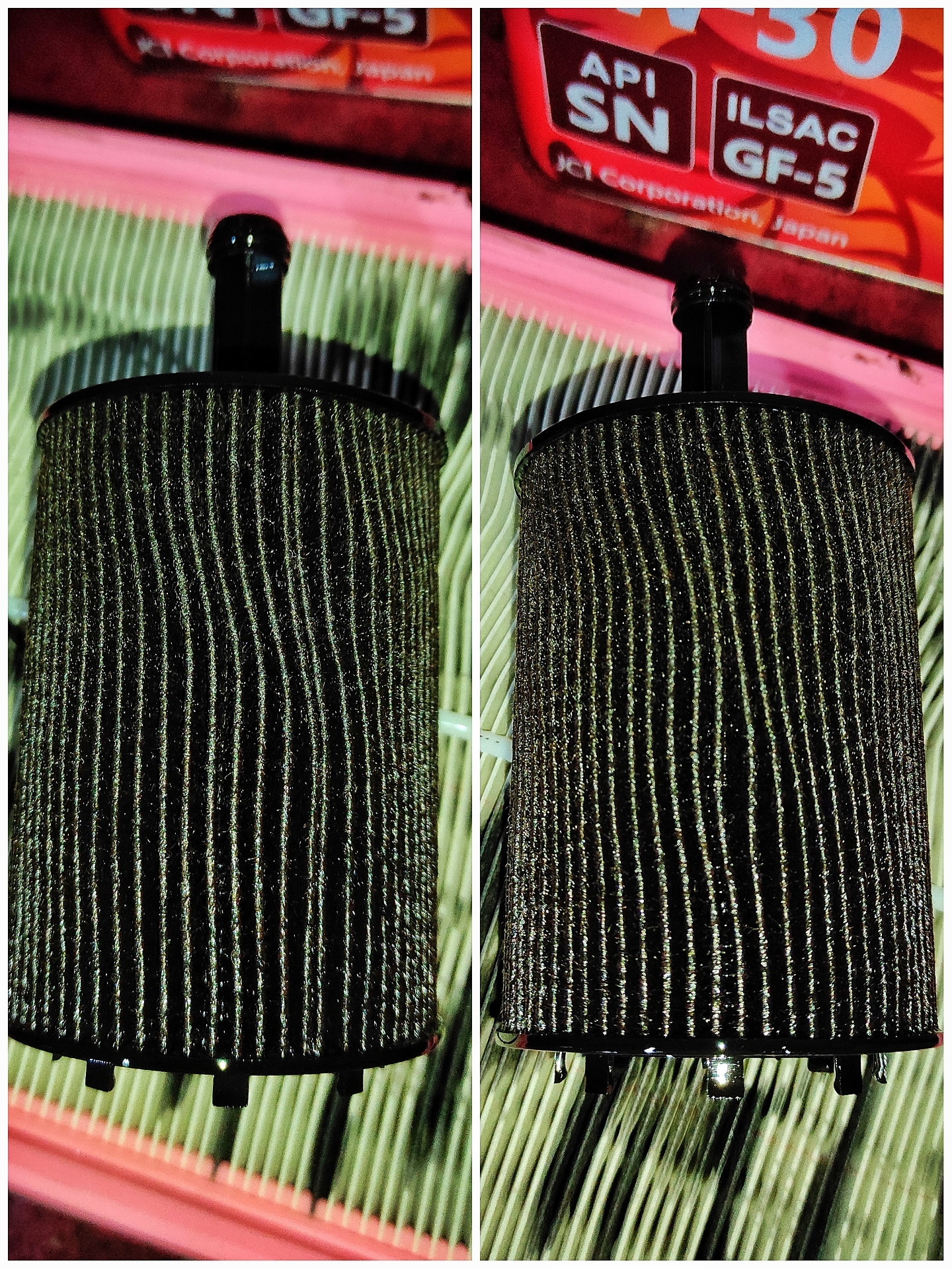

Меняем картридж на новый, не забыв поменять резиновое кольцо
Кстати, снятый фильтр хоть и пробежал 5000 км, но по внешнему виду мне не понравился — как-то скрутило его 🤔
До установки он выглядел не таким помятым

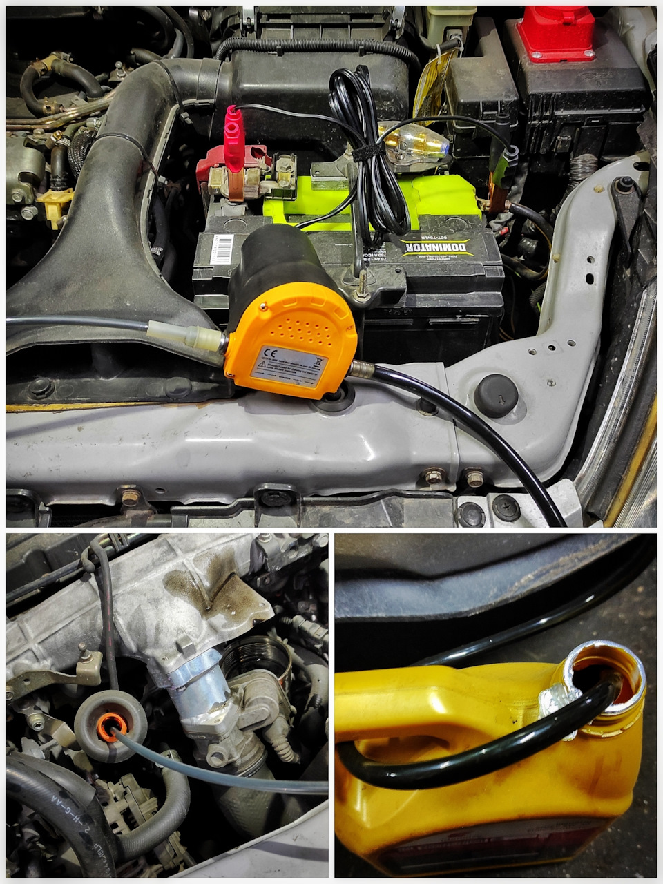

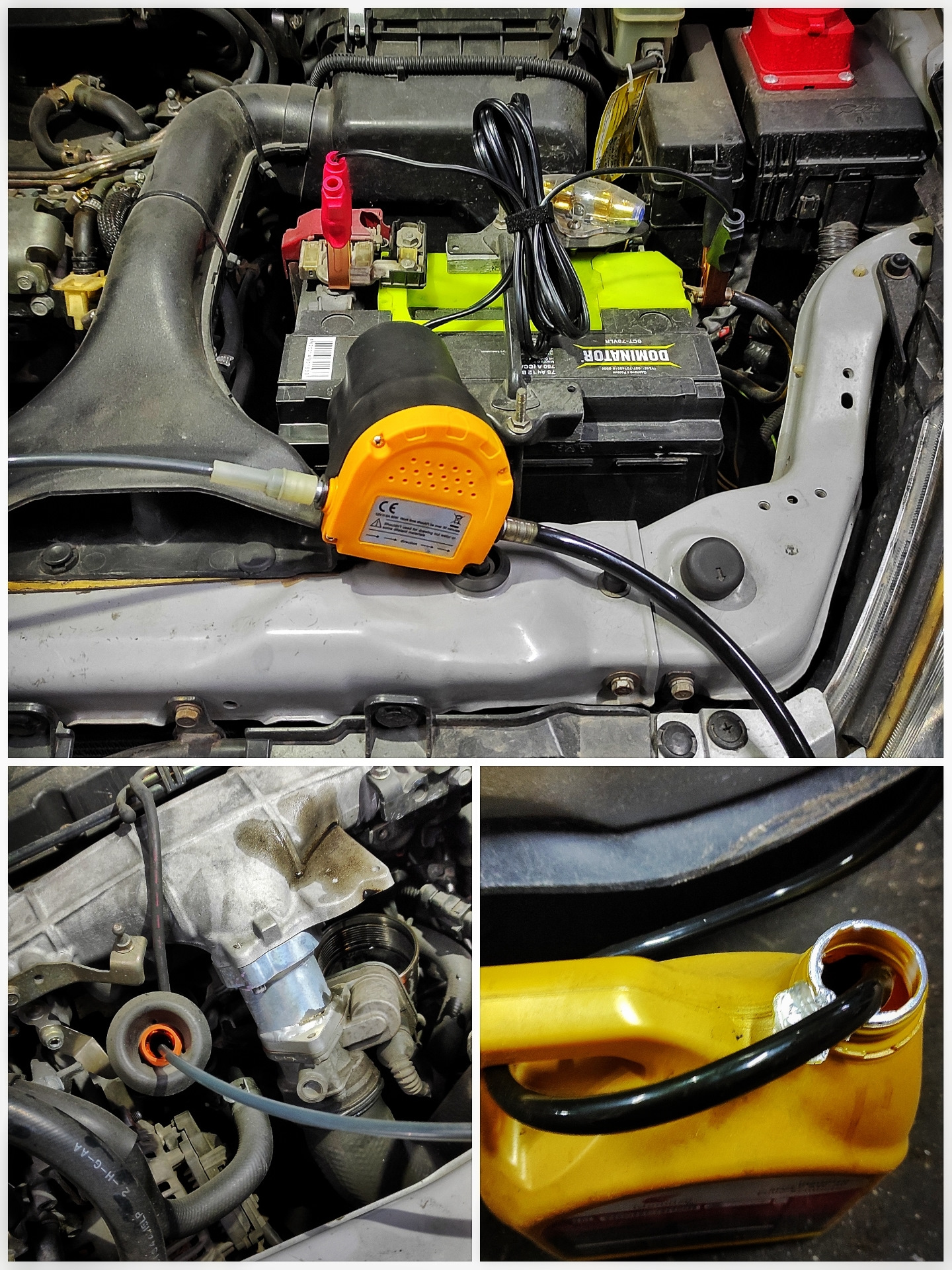

Не сочтите за проявление лени, просто времени особо не было и по этому прибегнул в методу откачки масла через щуп
Не берусь спорить по поводу других автомобилей, но на своем проверено уже неоднократно — отсасывает высасывает всё что есть. Я как-то снимал видос про эту дело, кто не в теме — можете глянуть ⤵️

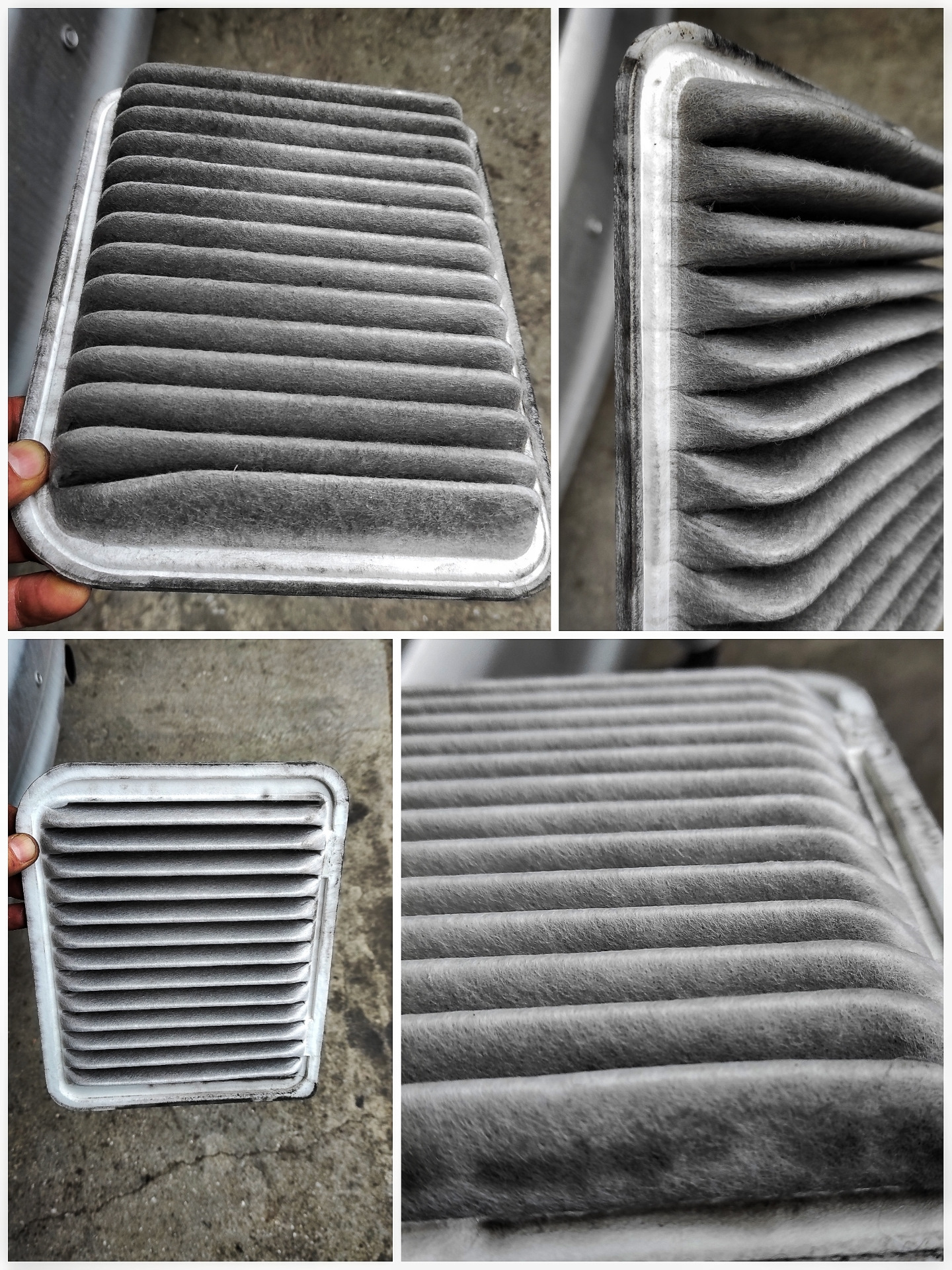

Пока идёт процесс откачки можно заменить воздушный фильтр. Вот пару фото любителям замены расходников по регламенту:
И это в экологически чистом Крыму. За 10 000 км ему будет совсем нехорошо, не говоря уж о регламентных 15К… 🥴
Насос сделал своё грязное дело, теперь можно его отключать и заливать свежее маслице 👍
Время к сожалению поджимало и на съёмку замены салонника пришлось подзабить🥴
А по приезду домой я вспомнил, что забыл поставить маленький финальный штрих — заменить бирочку 😀 — пришлось восполнить упущенное.

Пробовал на шкодах и Хёндэ — откачивает всё отлично, а вот на Соренто выбрал только 2/3 объема
Фильтра грязненькие
Так и есть 🥴 и это за 5К
7500км
Хорошие расходники 👍
