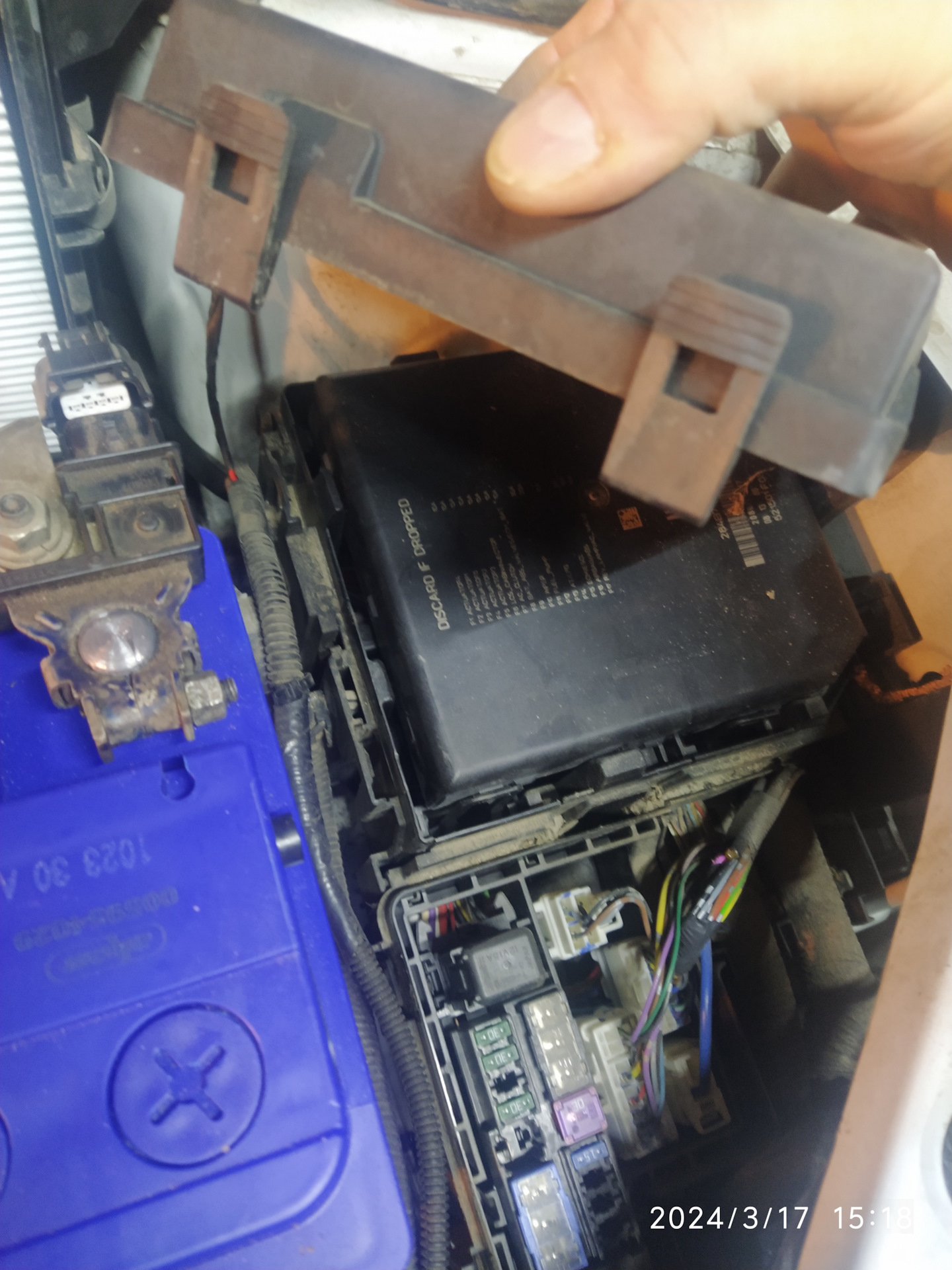

В принципе из названия понятно вопрос по отсоединению минусовой клеммы…за зиму на кашкае проехал примерно 1000 км. Ездил редко и машина по 2-3 недели стояла в гараже…АКБ Не отсоединял…сигналку не включал.и однажды не завел( сел АКБ!) Новый!) это его первая зима…родной отходил 9 лет… Решил после этого отключать путем снятия Всей минусной клеммы. Только вчера разглядел этот разъем и отсоединил его. Свет в салоне- магнитола ушли на отдых!)))
Задумался вот над чем. А если поставить размыкатель массы как когда то на ваз 2105!)) Испорчу я Кашкай или нет?) Потому что каждый раз снимать клемму хлопотно( кашкаеводы поймут)))

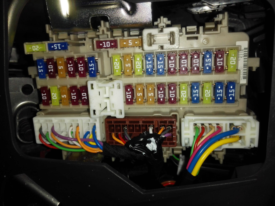

Вы отключили разъём датчика тока, системы от этого не отключаются. Машина полностью засыпает без постановки на охрану около 15-20 минут. Как написал KAP09 проще вытащить предохранитель(белая клипса на фото, полностью не вынимать) .
Городить огород — дело сугубо личное, только учтите, что разрыв должен быть между клеммой акб и клеммой провода и никак иначе. Надо так же учесть, что электроника французская, а она не любит длительного отключения. Ну и продаются сейчас специальные зу, которые поддерживают уровень заряда акб от сети.
Вот уже спасибо)) Хотя опять приблуду к впускному коллектору откручивать чтоб обнажить клеммы…)
Внимательно посмотрел снимок…Это белого пластика педалька))) посередине так?!)) Её только подорвать не вынимая…понял
Да, тянете на себя до щелчка. Это транспортировочный режим.

У меня все выглядит не так!)
Вы не тот блок предов открыли, в салоне авто у стойки водительской двери.
Понял спасибо…На другом авто тоже 2 блока и легко доступны. а тут не увидел((.пойду опять в гараж)))
С торца приборной панели крышка открывается поддев ключем
Понял.Это уже на улице…Тут дверь Так не могу (( распахнуть…Большое спасибо)))

Здесь только ОБД разьем. Прям слева с торца двери.
В блоке предохранителей есть специальная фигня, вот именно для этих целей. Уже давно есть, на очень многих авто. Почему ей никто не пользуется-загадка.
Спасибо…Сути дела не меняет…Зайти в Братскую могилу предов без ключа отвертки Опять не получится…И не суть как отлючить))) А именно можно отключать или нет?!)))

Спасибо большое! Не написано нигде про эту белую штуку, по крайней мере только сейчас прочитал. Пойду завтра дерну. Упарился за эту зиму клемму скидывать и аккум заряжать.
KAP09
Это которая такая крупная белая по центру в виде бабочки?
Она, ага.
