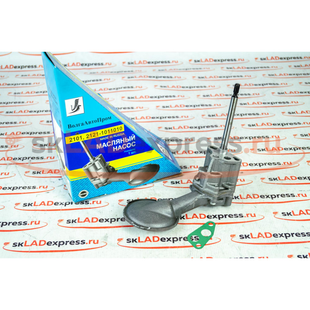

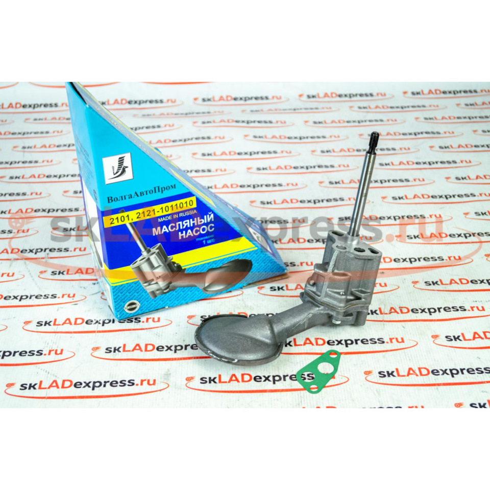

Запчасти на фото: 21211011010

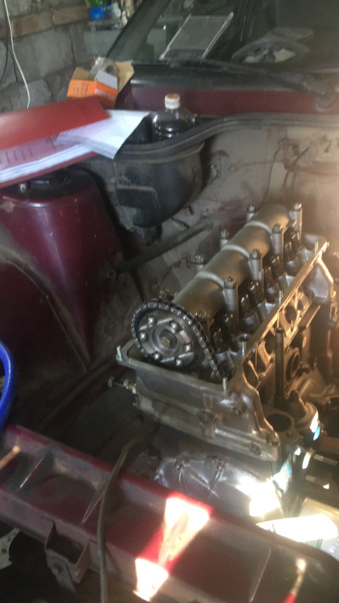

Блин только собрал двигатель и тут подстава. Делал все по фен-шую старался
Не экономить купил новый масло насос, а он собака не даёт нужного давления лампа на холостых горит. После замеров оказалось на холостых 0.6 и при оборотах 3.0 попробовали заменить фильтр не помогло. Не берите масло насосы фирмы Волга автором! Не хотел же его ставить ещё перед установкой померил щупом зазоры и они были не в норме спросил у знакомого он сказал ставь это Жигули мол нормально и нифига. В общем не жалейти денег на норм запчасти.

Не парьте себе мозг — отсутствие давления на холостых родная черта вазовских класических моторов. Об этом пишут на всех форумах. Я себе специально поставил на постоянно маслянный манометр и убедился лично. Это самое давление сильно зависит от температуры масла. Как только масло вышло на рабочую температуру (10-15 градусов выше охлаждайки), на нормальном насосе, на холостых, выше 0,5-0,6 кгс/см2 в жизни не будет. На уставшем движке вообще около 0 показывает. И самый распространенный вариант "решения" — перекрывать сечение отводного канала на привод трамблера. Я себе так сделал, перекрыл винтом на 5мм и сразу получил эти 0,5 кгс/см2 на движке с пробегом в > 200000 км. Если есть возможность, при капиталке движка, когда туда легко подлезть метчиком, ставят в этот канал жиклер от карбюратора, тоже полно статей в интернете.

Ооо, ну вот оно, легендарное качество волгаавтопрома! Ещё ни одна запчасть этого подвала у меня и моих знакомых не работала как должна. Я эти поделки обхожу за километр.
У меня давление начало моргать на прогретую свыше 80 на холостых машиной пользуюсь мало щас попробую сменить масло больше года не менянное хоть и пробег на нем всего 3к и если что тоже полезу в маслонасос
Я больше скажу — не берите ни чего из ассортимента волгааатопром, это лютое г.но, толи восстановленные з/ч, толи выкупленный производственный брак. Был шкив к/в их производства, треснул по шпонке.
Волга авто пром это запчасти для макетов в ПТУ. Ступицы их никогда не берите — отрывает колеса на раз.
