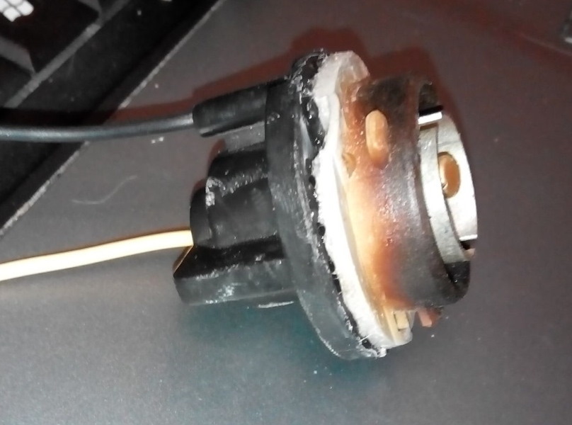

У меня ДХО в фарах на лампах P21w.
С пассажирской стороны ДХО светит, но явно грелся, а вот с водительской патрон перегрелся и не работает. И не контачит, да и лампу не держит уже.
Поэтому прошу советов:

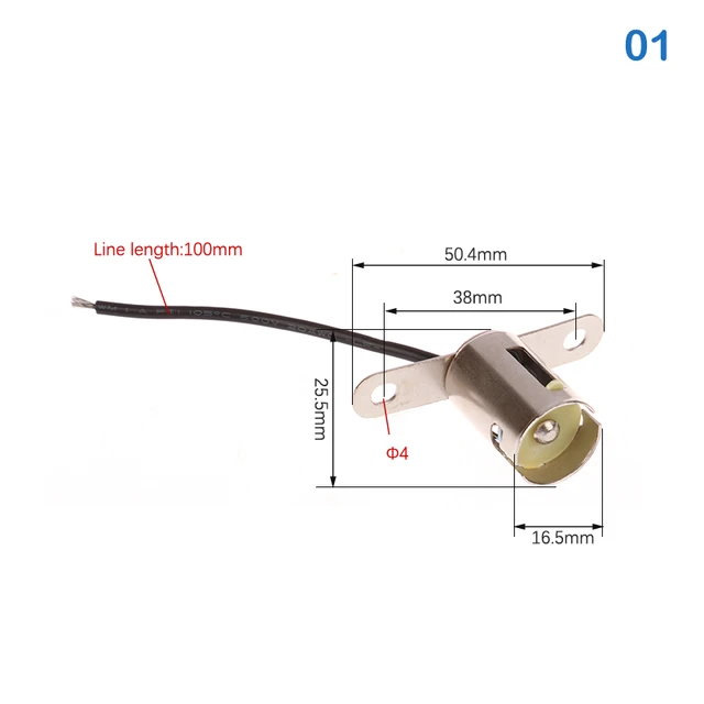

1) где и какой патрон заказать на замену?
2) какие светодиодные лампы можно ставить без переделок, чтобы патрон и фара меньше грелись?
Надо смотреть лампы с "обманкой CANBUS"? Какие советуете взять? На ОЗОНе что-то есть?
Сначала думал, что можно было идти в любой автомагазин и брать стандартный патрон, а потом заказать любую LED- лампу с норм отзывами с Али, но похоже всё сложнее:
А) Произвольно купленные лампы могут светить нормально, но будут вести себя так выдавали ошибку "Короткое замыкание на "массу" DF054 и DF074, которые вечно светились в количестве 2 штук в "Блоке защиты и коммутации".
Б) ВАЗовские патроны P21w не подходят на штатные места. а реношные официально не продаются отдельно от фар. поэтому кто-то снимал фару и перерезал место установки патрона.
В) чтобы не ковырять фару, некоторые ковыряют разъем py21w
Г) вроде как есть
8E0941669 патрон от VAG. Визуально одинаковы.
Но это не точно… И 3000₽ за немецкий патрон это перебор за эксперимент
Д) Кто-то отпиливает "голову" от патрона ДХО Renault и сажают его на "тело" ВАЗовского патрона
www.drive2.ru/b/2467958
Е) Кто-то выскребает центр штатного патрона и вставляет патрон лампы ba15s металлический
