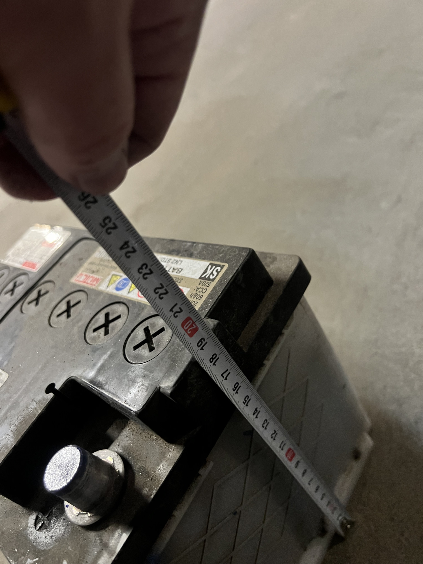

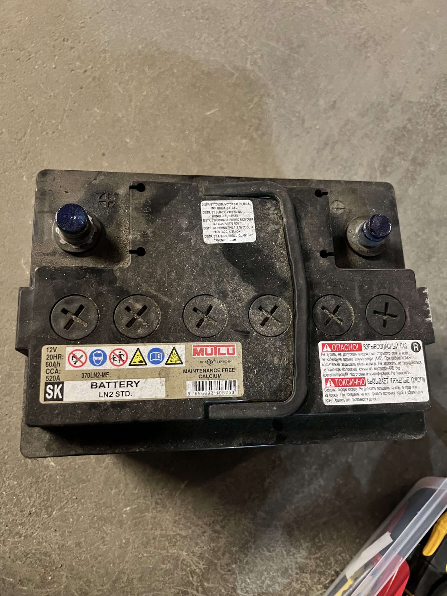

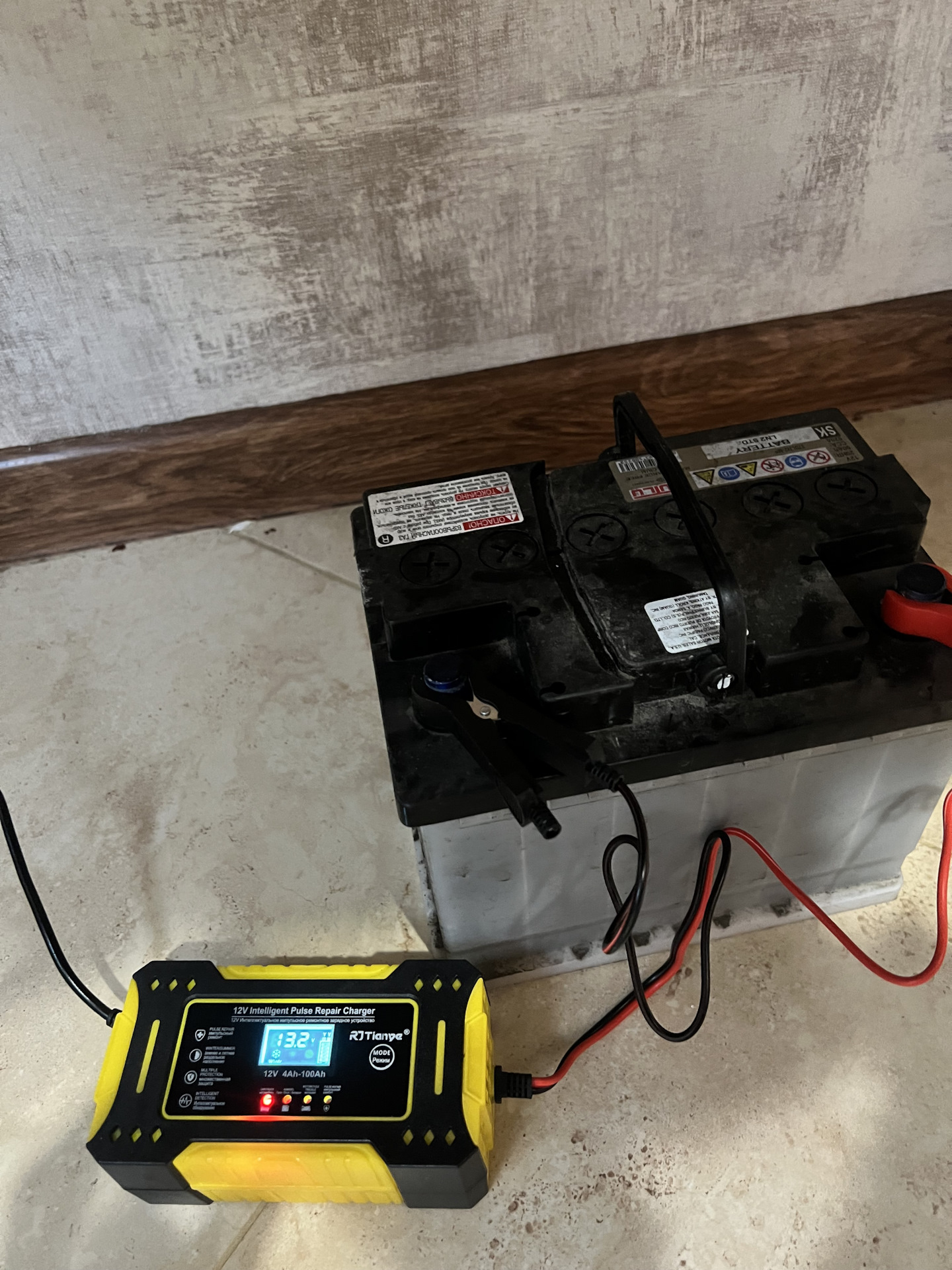

Машина всегда стоит в тёплом гараже, сегодня решил поехать на ней, и опа…
Не завелась, аккумулятор в ноль.
Этой зимой уже была проблема с аккумом, постояла на улице в мороз -32, завёл только с бустером)
На авто установлена сигналка с спутником Призрак.
Стоит ли заряжать аккумулятор или просто он пришёл в негодность за 4 года?
Кто- что думает?

Меняй, такая же история была. У них осыпается активная масса (месяца 2 назад менял электролит, старый был весь черный-т.е. признак осыпания активной массы). Особо не помогло. Купил новый, а этот продал на Авито за 1500руб. (на металлолом берут за 500)

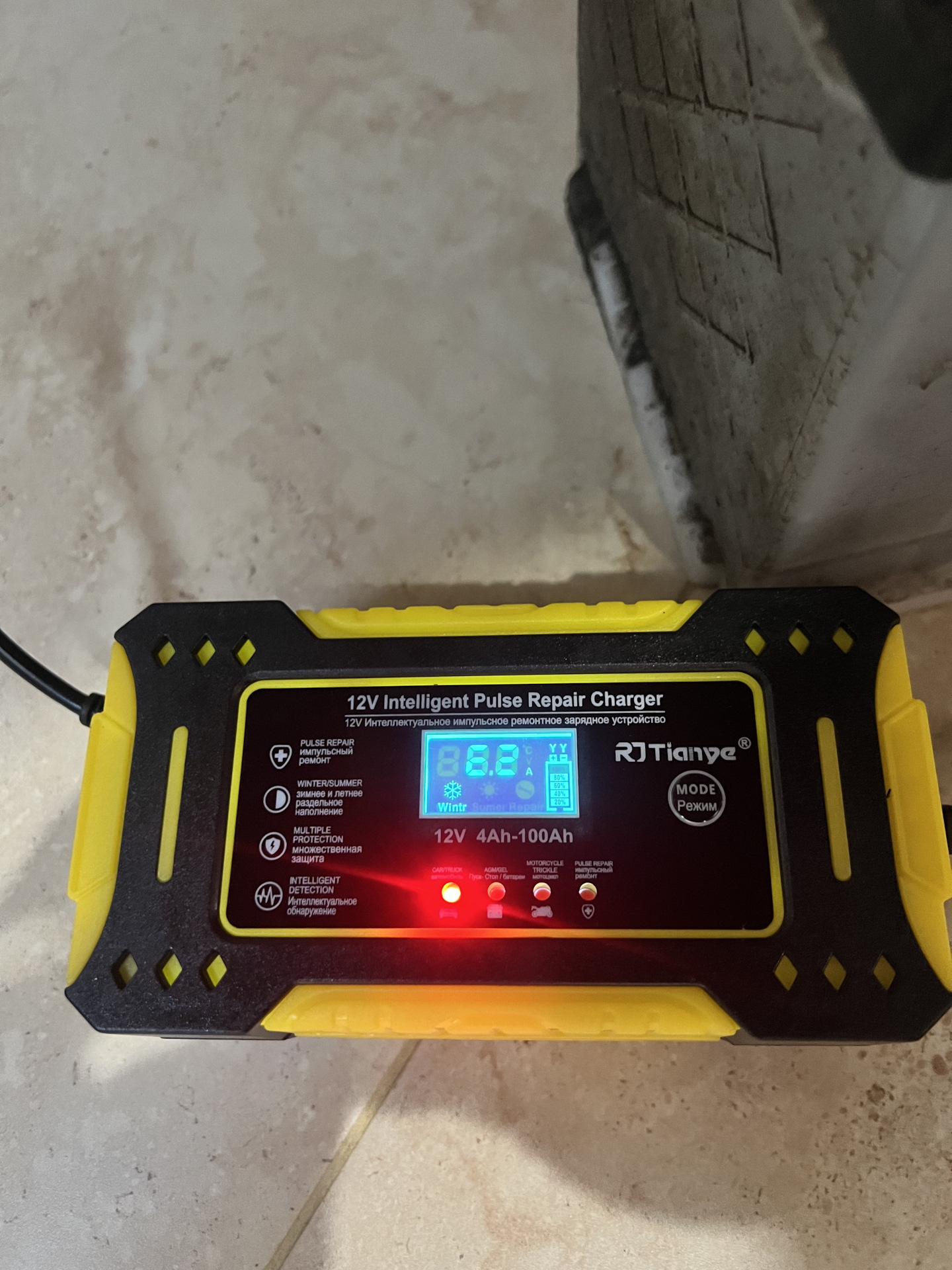

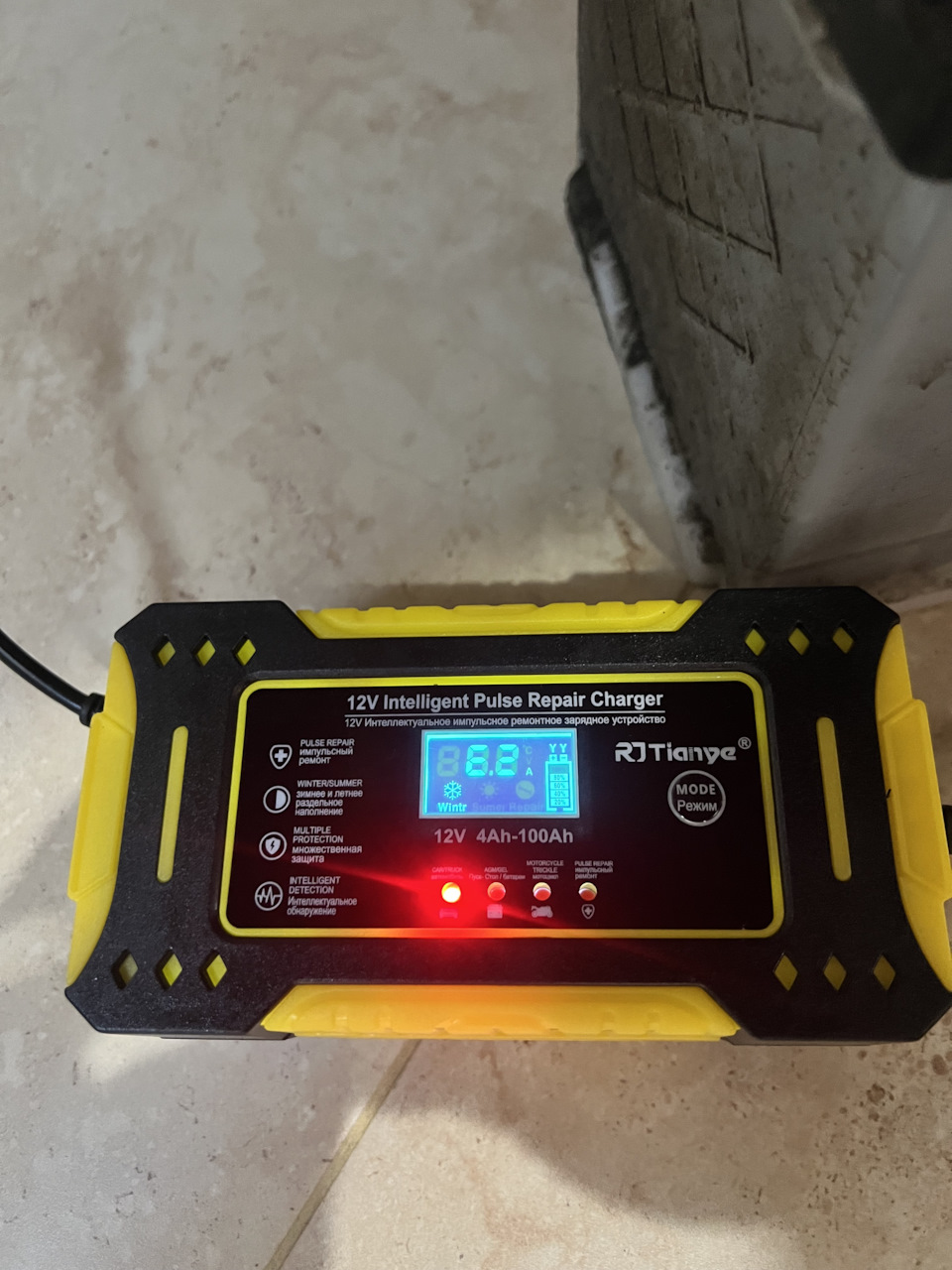

Аккумулятор зарядил.
Устройство показало 0%, заряжался порядка 15 часов, до 100%
Принято решение поездить, понаблюдать!

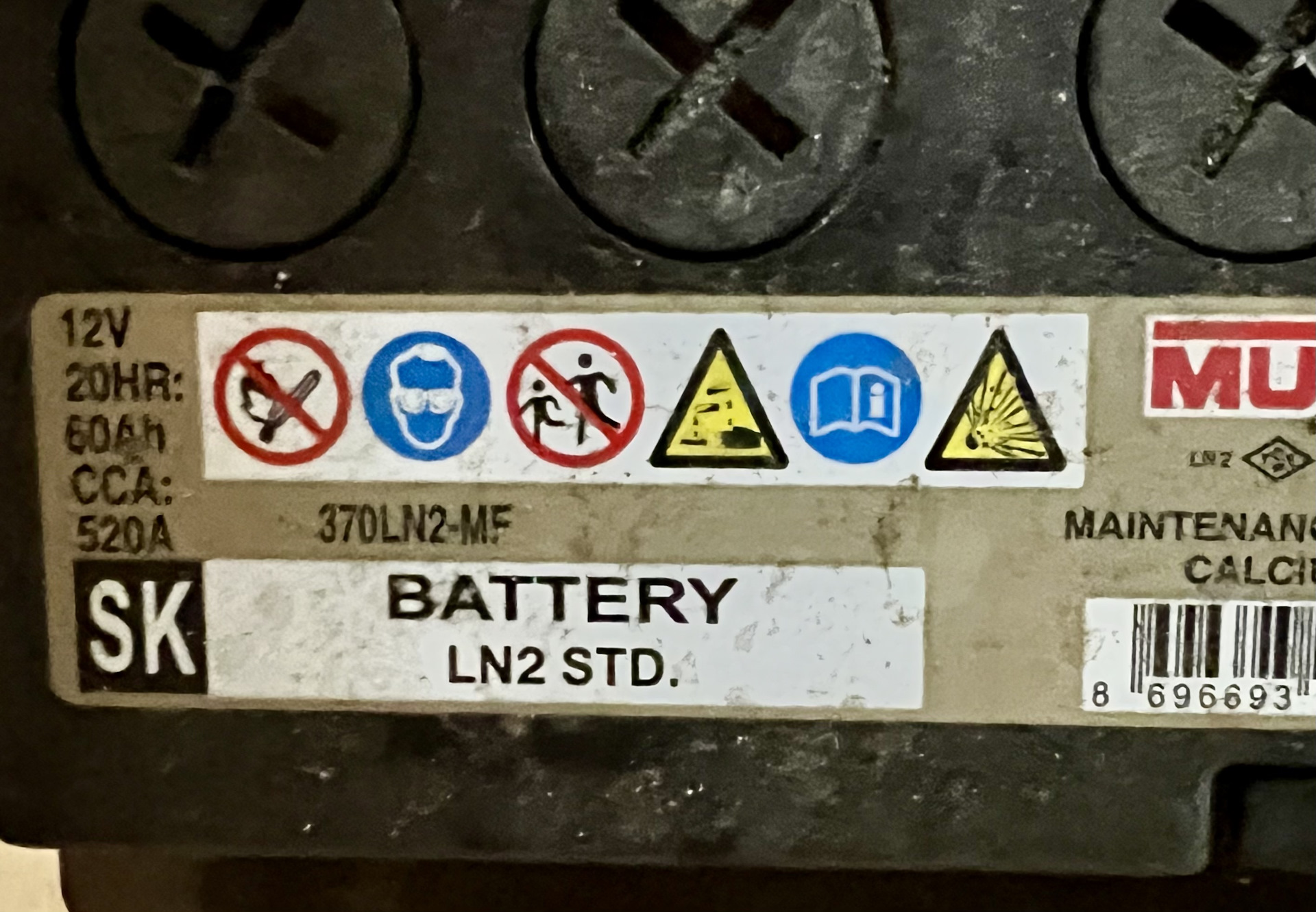

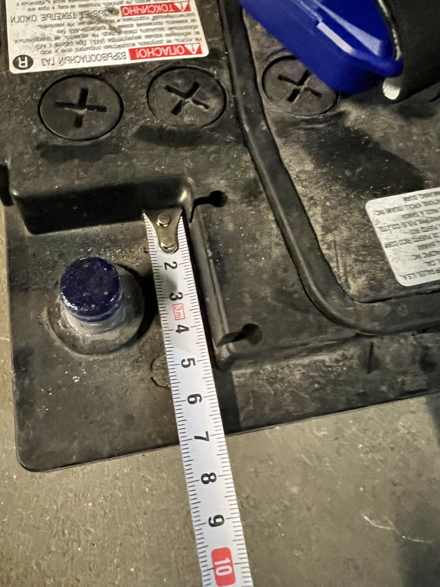

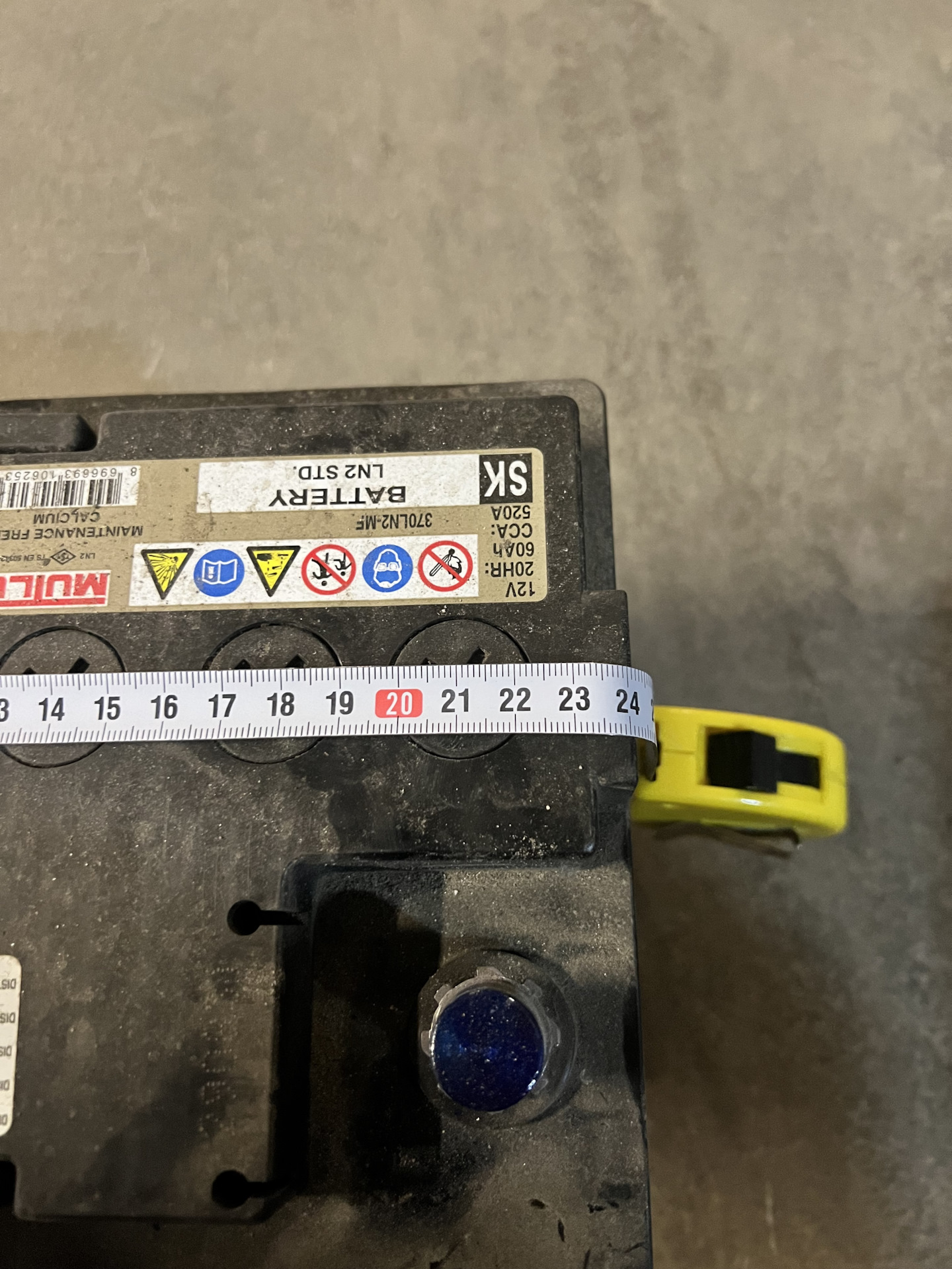

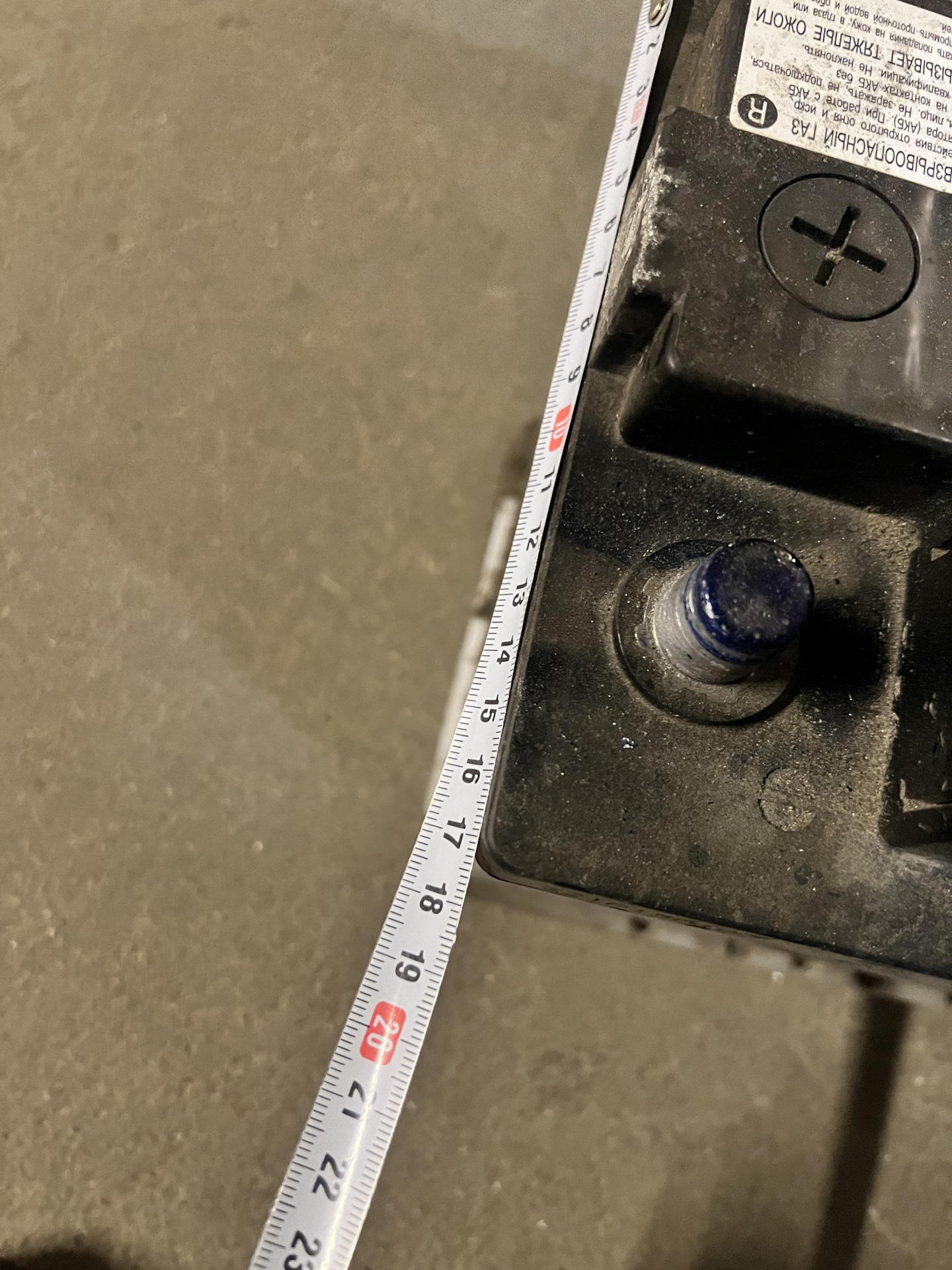

Выкладываю фото параметров аккумулятора, вдруг кому пригодится.
Ну и как результат наблюдений, по прошествии 8 месяцев?
Больше аккумулятор не подвёл ни разу.
Посмотрим, когда придут холода
Пока что всё ок
Срок 4 года для нового аккумулятора не срок. Возьми за правило весна осень обязательно дозаряжать АКБ, на маздах лет по 7 ходят.
Так онж обслуживаемый. Его можно реанимировать. Вопрос охоттль тебе этим страдать…
Выкинуть никогда не поздно…надо по пробывать взбодрить…Я бы так сделал…
Для 4-х лет я считаю нормально прослужил, у меня после 2-х уже подыхает, тяну, обслуживаю, хотя бы до 5-ти лет, потом буду менять. Если раньше не загнется.(((
Заряжал, реанимировал. В итоге через мес тоже самое. Купил новый) АКБ 3 года

Взял в итоге EFB на 75Ач
Брать новый однозначно, со своим тоже мучался, сдох на третий год

Так АКБ Mutlu, нифига не дешёвый)

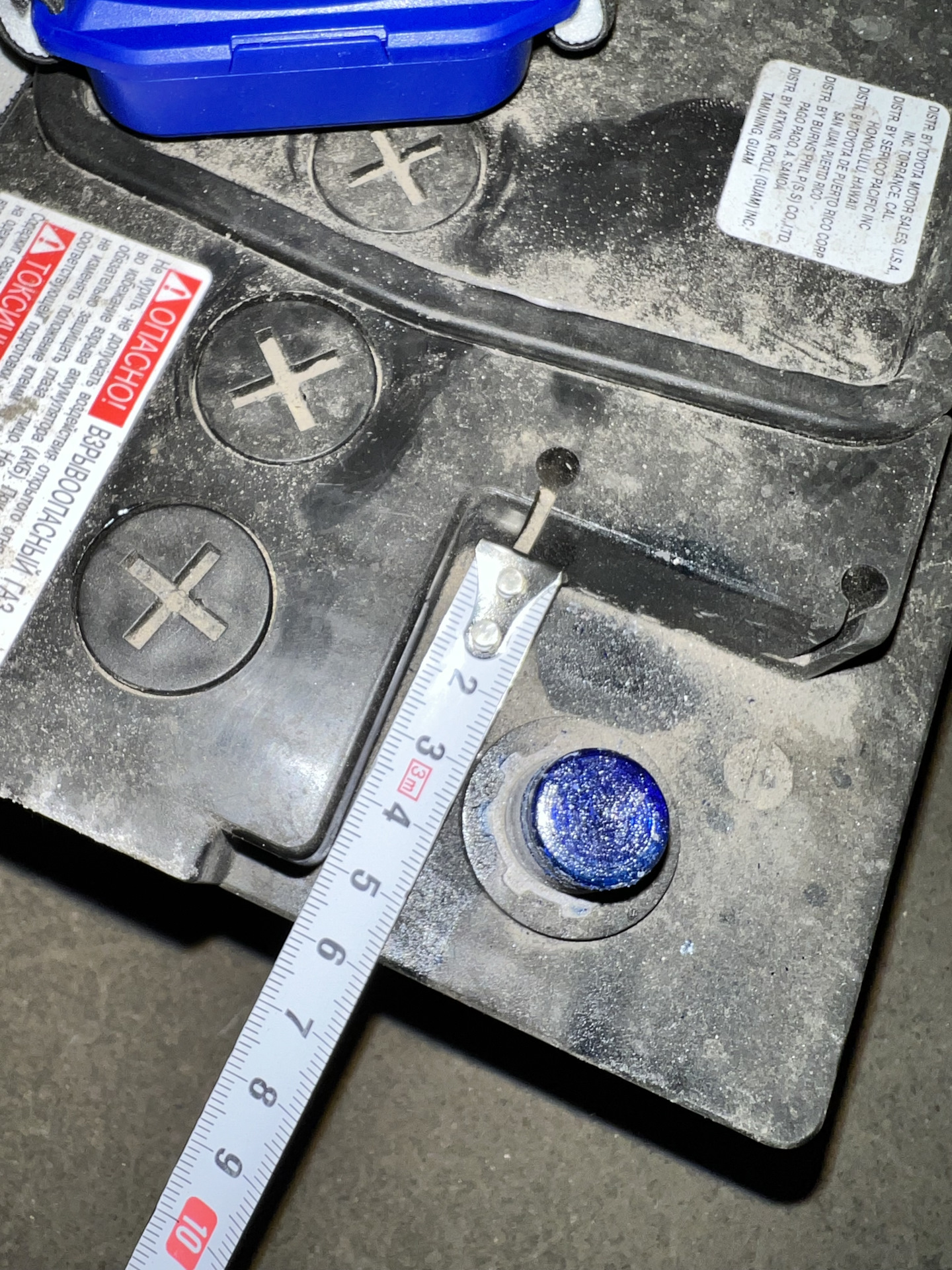

Даже не парься, меняй. Это уже труп. Даже не трать свое время. Бери 70А/ч с EFB
Проверить плотность и зарядить, если плотность маленькая поменять электролит, откачать до банок и добавить готовый, продается. Потом зарядить. Посмотреть что получилось! Возможно походит ещё!
