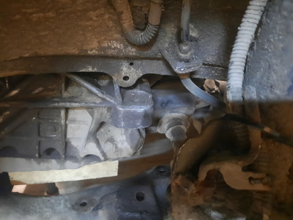

Замена сайлентблоков передних . Трещинки на таблетках, как бы еще лет несколько назад были, но щас конец им пришел полный — практически резинки вывалились из обоймы. Намучился со снятием опоры двигателя левой . И, валерой и грел и стучал бесполезно, закисла в алюминии акп, верхняя шпилька опоры. Да и на правой тяжело сошла, тоже пришлось съемником выжимать. Спас съемник шаровых — токо им с ударом вышла. Таблетки резал сабельной пилой — секундное дело, чтоб не мучиться с выпрессовкой, пресса еще не было. Запрессовал в тисках, шли туго, но тиски советские справились. Поставил с.б. субаровские, стояли родные еще, но они порвались полностью, конфеты в отличном состоянии, не стал их трогать. Болты конфеток, очень туго шли — метровым воротком пришлось отворачивать. Гайковерт не осиливал. Шаровая правая стояла 555 сдохла за 60000 км, хотя левая CTR и стояла на год больше, в прекрасном еще состоянии . Поставил тоже CTR. Все болты, рычаги почистил до чиста, графитной смазкой жирно помазал и завернул как по маслу ). Опору двигателя левую поменял — на драйве на месте, появился какой то звук как дребезг, как раз после того, как ее снимал, для замены сайлентблока . Родная под колпаком страшная своей гнилью — с разборки за 3000р. взял. Звук пропал. Да, и левая стойка аморта потекла — поменял. Подвеску, если еще ковырять на обоих машинах, пресс небольшой еще, и к нему до кучи набор, для замены с/б в гараж прикупил, в основном из за оправок. Тут про рейки стали выкладывать — наверное тоже сниму переберу или поменяю.

Да, не обязательно наличие ямы.
Рычаги без ямы снял?
