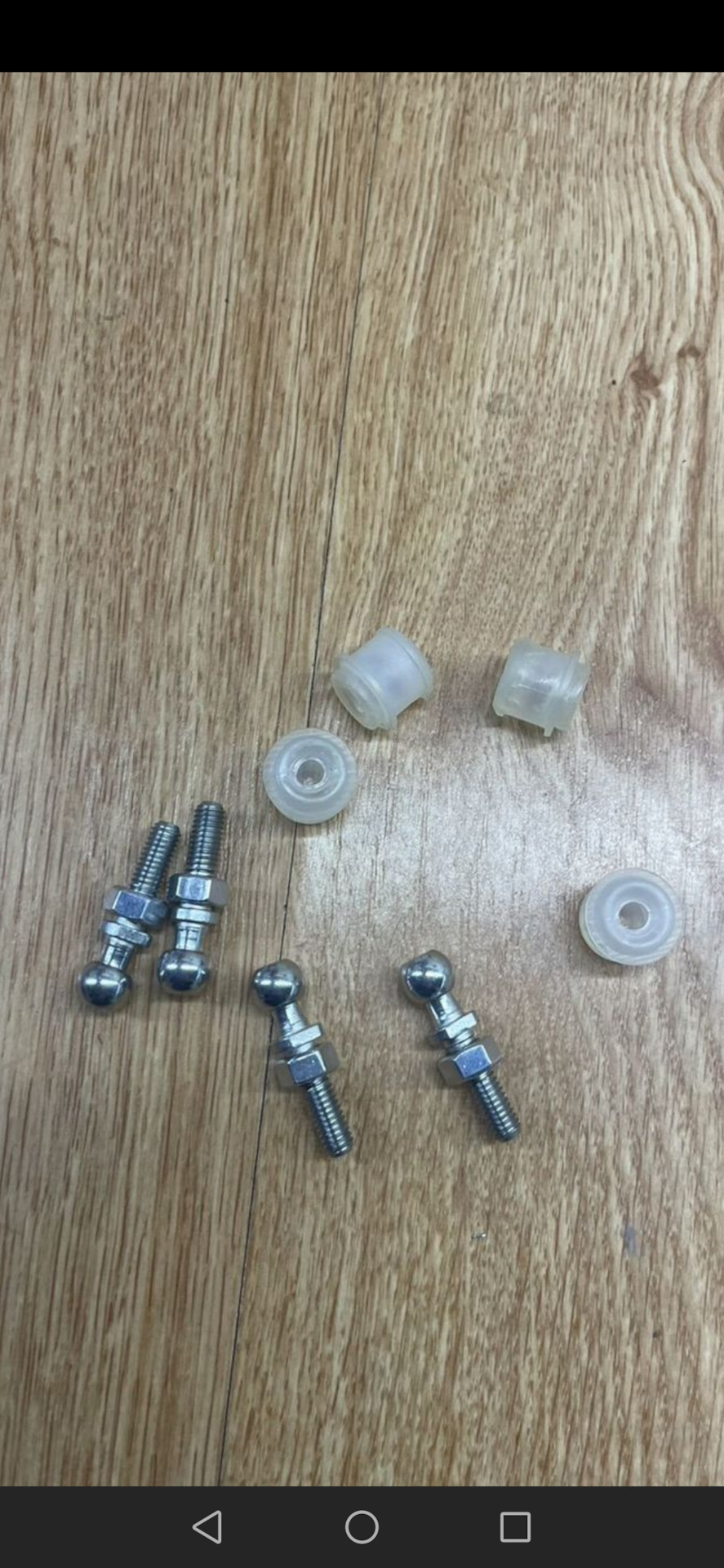

Датчик уровня ремонтируется! Вскрываете крышку нагревая место стыка пушкой и аккуратно снимаете герметик. Внутри две платы. Снимаете верхнюю. На нижней чистите окисленные штыри. Возвращаете верхнюю плату на место можно пропаять три рабочих штыря. И всего делов. Новая мэйд ин германия стоит 5.5тыс.р. Я сначала купил датчик, поставил на место. А снятую отремонтировал. Правда еще не опробовал после ремонта! Оставил как резерв. Навернулся задний датчик!
Все еще впереди. Там в месте стыковки соединителя имеется маленькая дырочка, она вроде когда стык в норме ее не видно, но конденсат попадает в это отверстие в соединении. И за 12 лет он сделал свое дело, хоть и машина все эти годы стоит в гараже.
Сам датчик у меня в порядке. Вопрос был только в сломанной тяге.
www.avito.ru/domodedovo/z…id&utm_source=soc_sharing
Вот один из вариантов ремкомплекта
