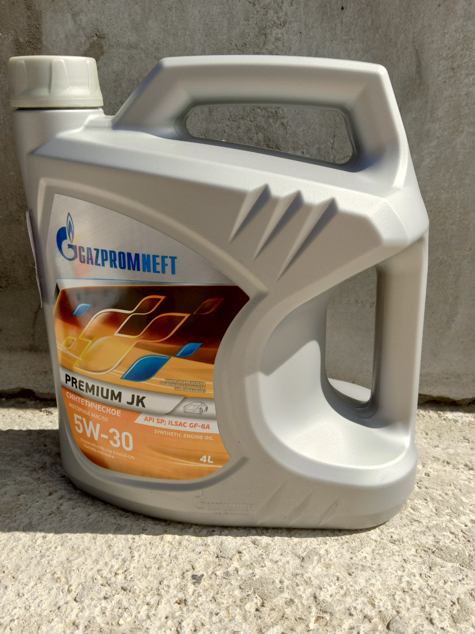

А поскольку к нам на выходные заглянула весна, то решил провести день с пользой — подошёл срок замены масла. На этот раз взял Gazpromneft 5W-30 Premium JK и оригинальный масляный фильтр
