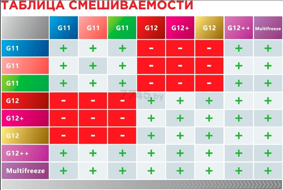

вот таблица для понимания. у меня был залит еще тот, что по заводу. по цвету — ослиная моча. но наверное G12+. по таблице видно, что он норм смешивается начиная с G12 и даже с G11.
С вашей записи я так и не понял что вы залили и G 13 в таблице нет( который можно смешивать со всеми). Сколько инфы не читал "мультифриз" ни где не видел такого названия классификации.

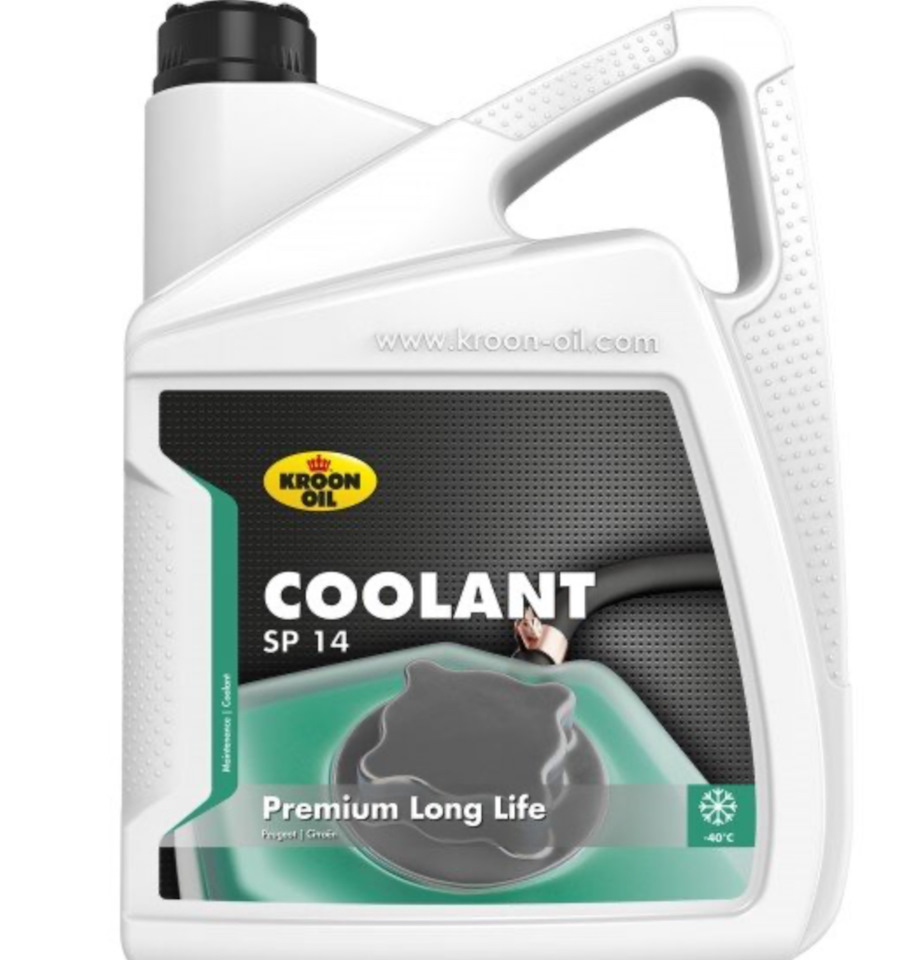

В 3008 год назад залил Kroon Oil Coolant SP14 с допуском PSA B71 5110, предварительно промыв систему. За год никаких проблем не было, в бачке жидкость цвет не поменяла, радиатор отопления салона работает исправно.

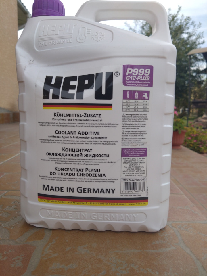

На 406, которая требует антифриз с тем же допуском PSA B71 5110, лет 10 заливал Febi bilstein G12+. Года три назад сменил на HEPU P999-G12PLUS. В прошлом году менял радиатор отопления салона (потёк уже от возраста) — он был внутри абсолютно чистый.

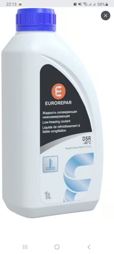

SLM0017900 CITROEN/PEUGEOT Антифриз EUROREPAR DSR
DLM0030003 CITROEN/PEUGEOT PSA Антифриз PARTNER DSR

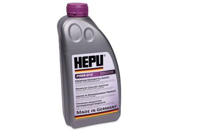

Наиболее правильным будет промыть систему охлаждения дистиллированной водой и залить Г13 от нормального производителя. Я например залил Феби.

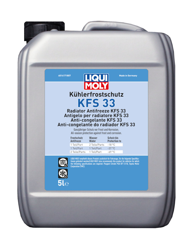

G33 родной. И жалобы на него только если регламент не соблюдать.
А регламент там приличный, 160тыс км или 6 лет если не ошибаюсь
2 года насколько помню

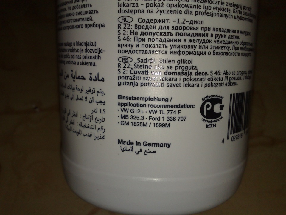

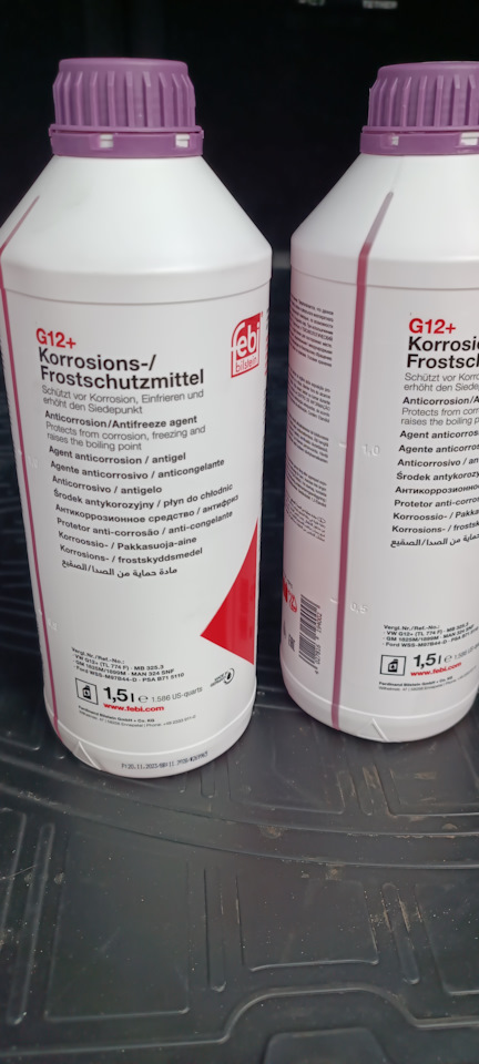

Интересно что на вашей канистре есть допуск PSA, а так в интернете на фото канистр этого производителя не этого допуска
Фото похожие только там маркировка идёт g12 а здесь g12+ и цвет может тоже имеет значени, х.з.
Ну я фотку кинул g12+ и там же нет, правда ваша видно всё не по нашему написано европа скорее всего а на моей фотке стандарт РСТ стоит уже
Я тоже в шоке,
А у меня есть, вот и породокс, где оригинал
В любом случае закажу и посмотрю что на ней написано. Спасибо за инфу.

Кстати на всех таких канистрах я нашёл что допуск фольксвагена один и тот же TL 774 F, значит что подходит он для наших авто, просто наверно PSA не везде ещё пропечатан
Нет, это не так. Это совсем разные допуски.

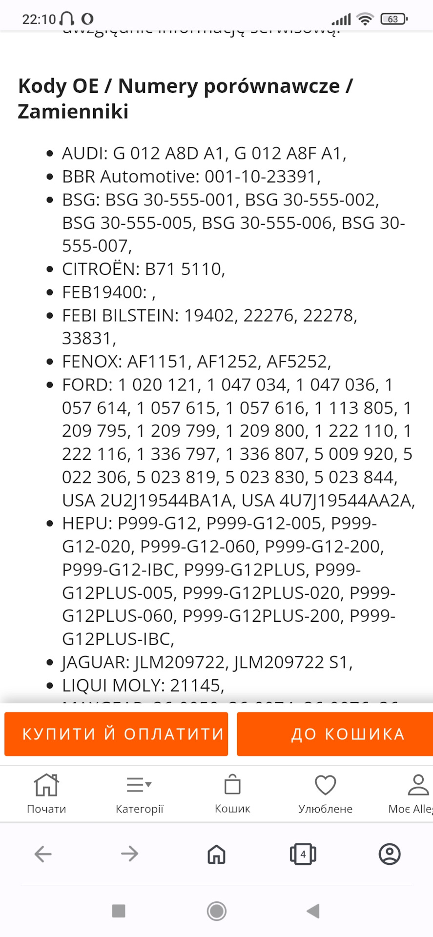

Я сколько искал такого не видел. А где покупали?
allegro.pl/oferta/febi-pl…g12-plus-1-5l-11356612374
Кстати на этом в польше тоже нет допуска PSA и нет допуска VW, вот как так?
Видите как, в описании они вставили допуск, а на канистре нет его.
