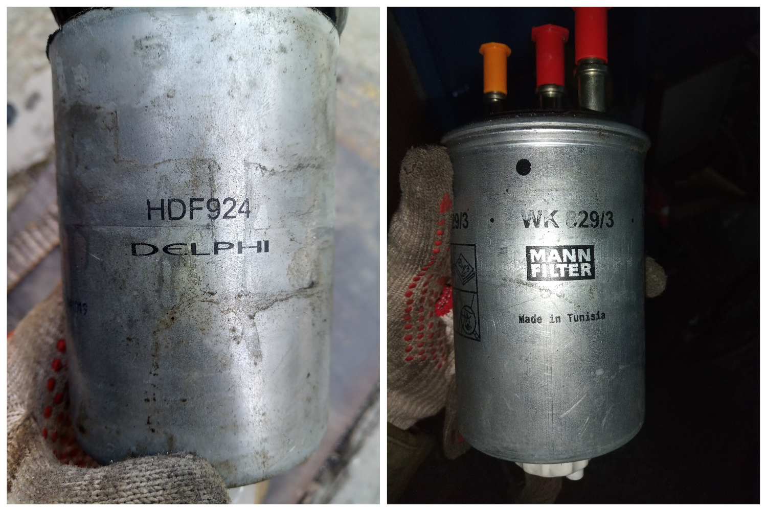

На данный момент докатываю второй MANN, и для сравнения имеем Delphi HDF924 (с пробегом 20 тыс км) и MANN WK829/3 (с пробегом 10 тыс км). Сравнить было интересно как для себя, так и для страждущих и неравнодушных. Сразу скажу, что никаких профессиональных экспертиз и тестов не делали, все происходило в кустарных условиях, для экзекуции использовались болгарка, отвертка и нож. Все чисто для себя в целях удовлетворения любопытства.
И, конечно, большое спасибо tyagach655 за то, что почти год вместе со мной ждал момента издевательства над фильтрами, а также за помощь во всем этом мракобесии.
Итак, вот наши друзья:

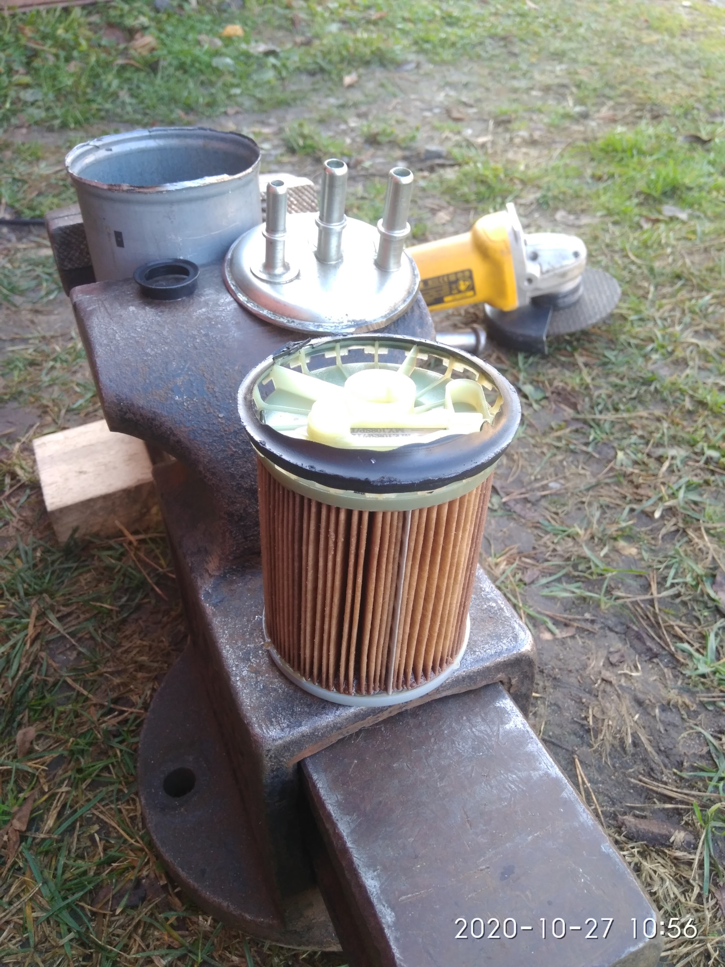

Первым делом вытащили фильтры из корпусов (везде слева Delphi, справа MANN):
Здесь не было ничего необычного — просто поработали болгаркой. А дальше уже стало интереснее.
Чтобы развернуть фильтрующий элемент фильтра, нужно как минимум освободить его с одной из сторон. И проще всего сделать это с внутренней стороны, где фильтр запаян пластиковой крышкой (она, наверное, называется иначе, но я буду называть крышкой). Результат был таким:
• Delphi HDF924 — крышка запаяна будь здоров, руками отодрать ее не получается, проколы отверткой тоже не помогли, справились только острым ножом.
• MANN WK829/3 — крышка запаяна хорошо, но не так чтобы супер, нож не потребовался, хватило нескольких проколов отверткой, а дальше крышка легко оторвалась от фильтрующего элемента руками.
Уже по этому фото понятно, насколько велика разница в сборке:

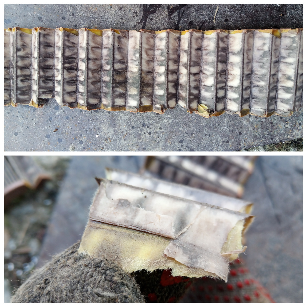

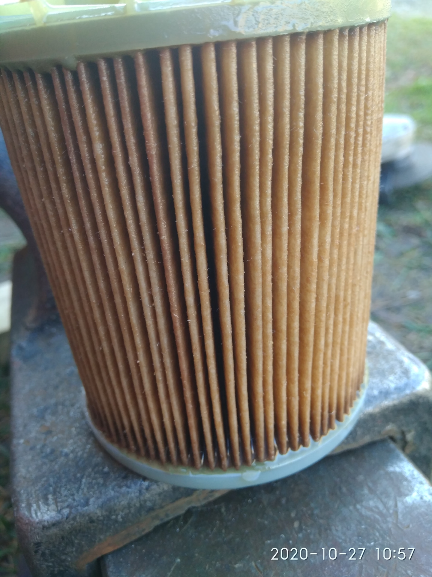

Далее развернули сами фильтрующие элементы. У Delphi он более жесткий, чуть толще и с перфорацией (доверия вызывает больше):

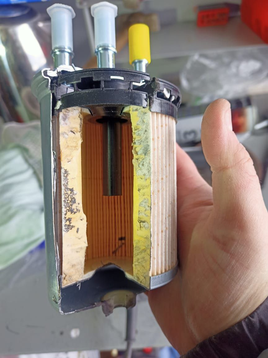

У MANN он, соответственно, помягче, потоньше и без перфорации (доверия вызывает меньше):
По толщине точно не скажу, но даже невооруженным взглядом видно разницу (здесь Delphi справа):
Ну и самое главное фото — как выглядят фильтрующие элементы в сравнении:
Я не большой профи в фильтрах, но могу сделать пару выводов:
• Delphi HDF924 — ресурс исчерпан на 4/5, но тысяч пять еще можно было бы поездить. Больше — не вариант. Мое резюме по нему: максимум 25 тыс км. Сделан более качественно и добротно.
• MANN WK829/3 — ресурс исчерпан на 2/3, и тысяч пять еще можно было бы поездить. Больше — не вариант. Мое резюме по нему: максимум 15 тыс км. Сделан качественно, но можно было бы и лучше.

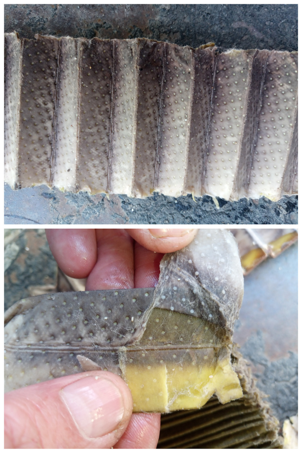

Хороший вид! Английские фильтры были очень хорошими!
Для коллекции:
Английский Делфи 924, пробег около 30т. км, заправки Газпромнефть + смазывающие присадки в топливо при каждой заправке с момента приобретения нового авто.
а что за смазывающие присадки?
Комплексная присадка «Миксент 2130»
Судя по внешнему виду, на Делфи можно было бы проехать ещё столько же. Если он не левый и ДТ не из грязной бочки то 40к он ходит.
Не, я б столько не рискнул кататься. Ладно, когда они английскими были. Но сейчас даже Болгария становится редкостью. И ресурс все меньше(((
Китайские ничем не хуже, болгаринов в Россию больше не поставляют.
С ресурсом все ок, 30-40к отходят гарантировано
Китайский Делфи 40 тыс? Сильно. Ну хорошо, если так. Я проверять не буду. Если будет возможность вскрыть китайский после 40 тыс пробега, поделитесь фотками, пожалуйста.
У меня так-то болгарины за две тысячи рублей есть прямым рейсом из Германии, мне это неактуально:)
А китайца разрезали, вот фото, точно такой же как болгарин
