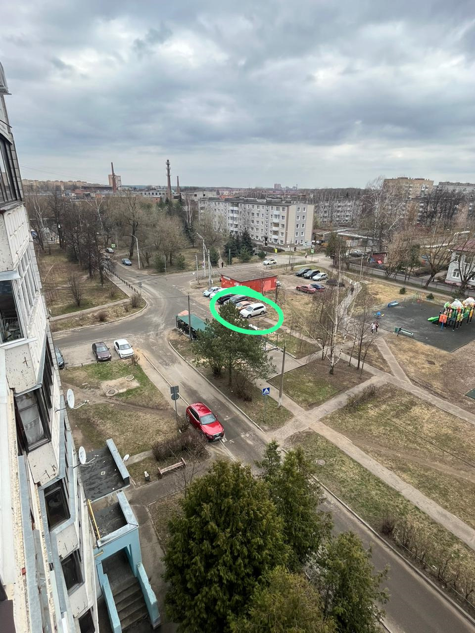

Многие говорят, что на 5-ти кнопочном дальность около 100 м, но я заводил и гораздо с большего расстояния
Сегодня постараюсь проверить)
Vitalik11111
Проверил, заводил из квартиры, авто на парковке у дома, ну метров сто я думаю есть)
