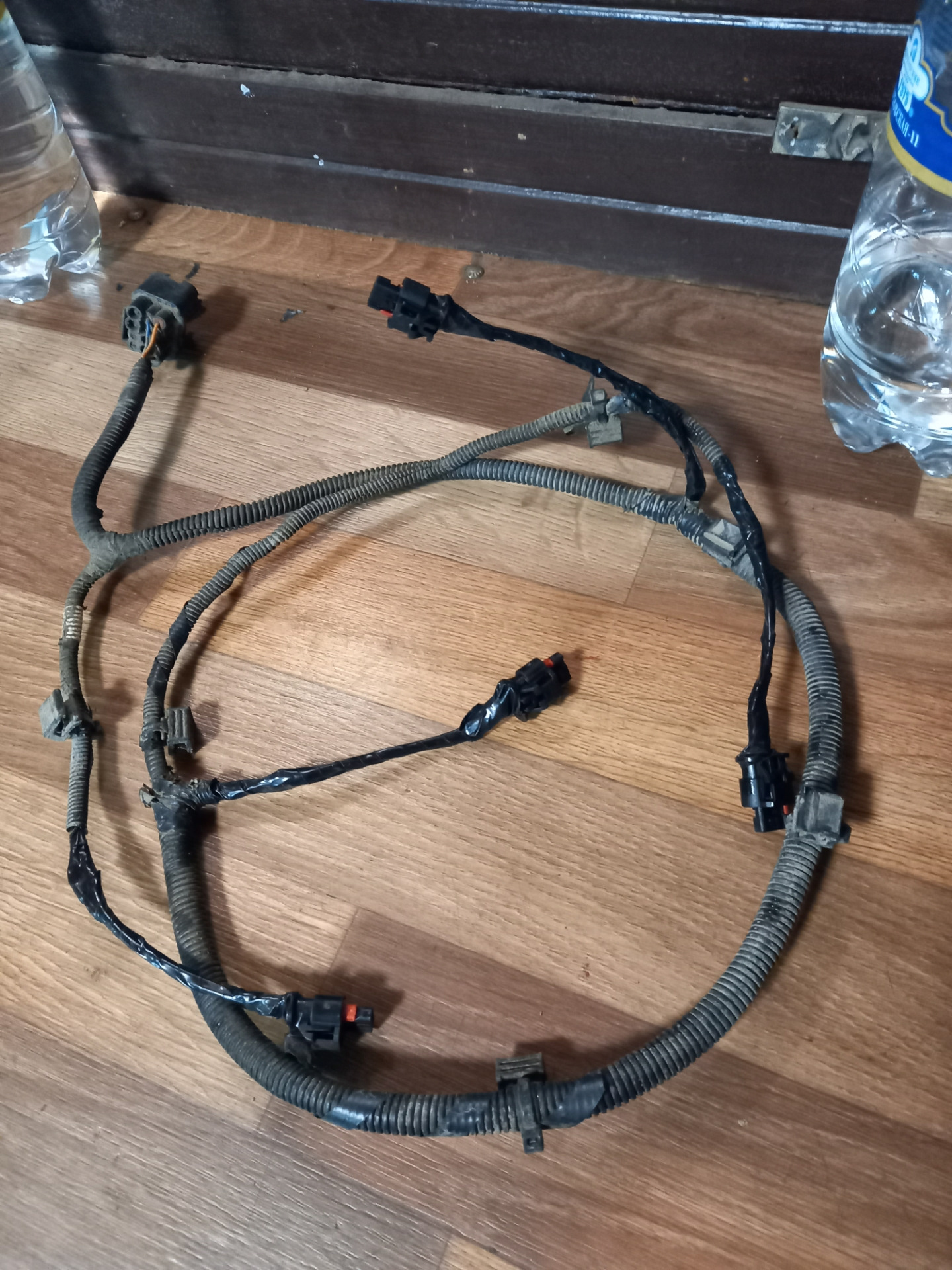

Решил я заняться ремонтом парктроников задних, т.к. предыдущий хозя говорил про замену косы, посмотрев цены на б/ у косы, решил поманиторить Д2, как люди решают данную проблему, и вот нашёл… у меня отгнили разъёмы ( пока это, возможно ещё датчики в ход пойдут), кто то от ваза ставит, что то подтачивая, кто то от ленд ровера что то делает, но вот от газели фишки, подходят как родные. Все отрезал и поменял, пока не устанавливал, сегодня может поставлю. Далее, был на диагностики ходовой уже на подъемнике, приговорили сайлентблоки передних рычагов 4шт., тяги и наконечники, прихватил сразу ещё колодки передние, эх… 15500 р. Теперь надо выбрать время на ремонт, ну и купил резину новую, т.к. старую зажопили отдать, китайка но не плохая вроде почти 22000 вышла, вот как то так пока. Надо все успеть сделать по весне, а то садоворчиский сезон на носу, некогда будет заниматься))) спасибо за внимание. Пока 👋.

В таких мокрых местах лучше вместо изоленты использовать клеевую термоусадку.
По датчикам вопрос. Проверял их? Просто вижу у тебя такие повреждённые с виду.Как их вообще проверяют?
Я сейчас той же проблемой занимаюсь, жду с дня на день кабель диагностический для проверки. В интернете видел что датчики проверяют тестером на сопротивление. У меня все 8шт +- одинаково, если верить этому
Я незнаю как проверить, мне на диагностики их проверяли, у меня 1 передний не работает и 4 задних, сейчас с косой разберусь, потом с датчиками буду думать.

Во как ещё проверяют
Да, но это только в тех автомобилях, в которых система не отключается при появлении хотя бы одной ошибки)
Привет. Фишки 1в1 есть на алике. Копейки стоят. (Для информации)
Да, прям 1 в 1, я брал в магазине, 250р штука
