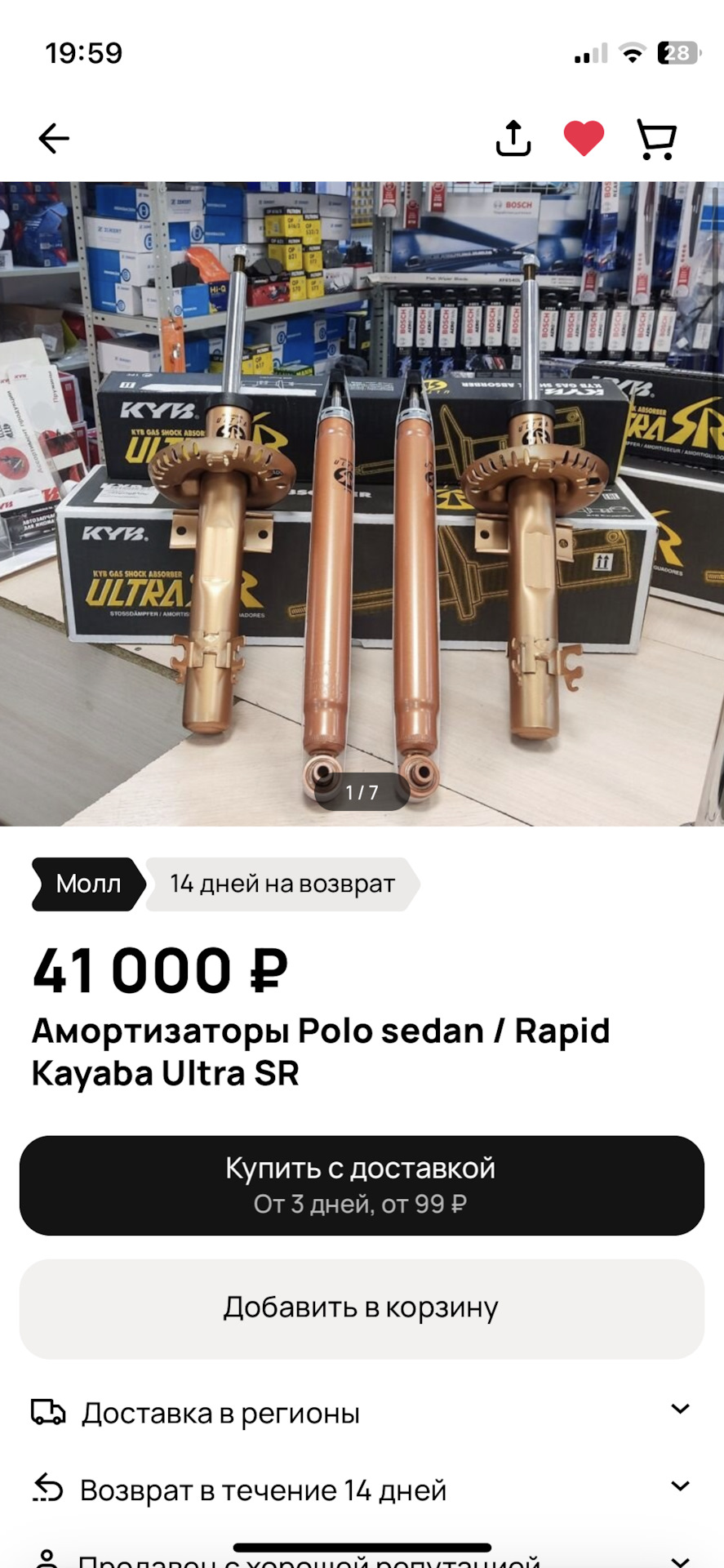

Долго думал и изучал драйв2 на тему подвески на наш Поло Седан, и пришел к следующему конфигу:
KYB Ultra SR
Стойки 3248000
Амортизаторы 3540000
Да-да, те самые, именно для Поло Седан, с кронштейнами тормозных шлангов.
Так-же нужно было выбрать передние пружины, и подобрать такие, чтобы они были примерной одинаковой жесткостью с моими задними 53 лесами.
Путем чтения Д2 и советами от хороших людей, я выбрал передние пружины от Фабии РС от тех-же самых Lesjofors
(4085726).

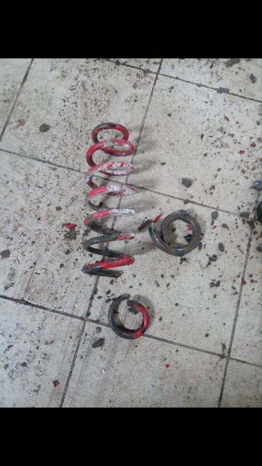

Читал что Лесы со временем проседают! Технорессор не имеет таких проблем! Спасибо за наблюдение
Да возможно, но лучше пусть просядем чем поломается или будет выпадать при каждом снятие установки колёс)
Vasilevs1986
Нет, не проседают. Я три года на них.

А ещё смотри, с передом 3248000 всё понятно.
Но по заду есть 3540000, а есть ещё 353025, и их вроде тоже ставят. Не знаешь в чём разница?
Из отзывов на драйв2 353025 мягче и вроде аморт короче или сам шток чем у 3540000.
Я просто решил не париться, и купить сразу комплектом
