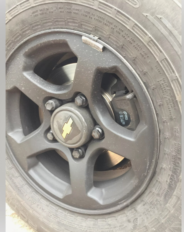

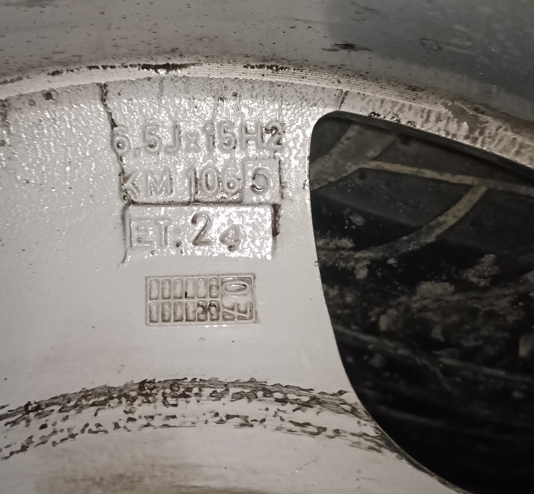

Резину ставил прям на дисках, лето у меня на литье. Во только подозреваю что диски у меня не той системы — при повороте руля в крайние положения за рычаги задевают… думаю надо бы заменить на нормальные…

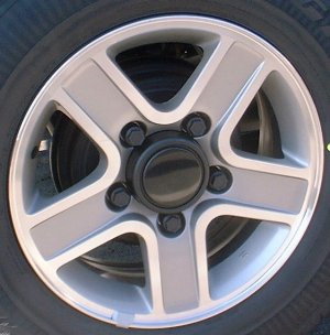

Я поставил оригинальные от эскудо R16, классные легкие, все параметры как надо. До этого было литье какое-то российского производства, намучался с ними, было биение сильное. Потом стало ясно, что они раза в 2 тяжелее оригинала, а вот на уаз людям продал — не жаловались. www.drive2.ru/l/648930389397615622/

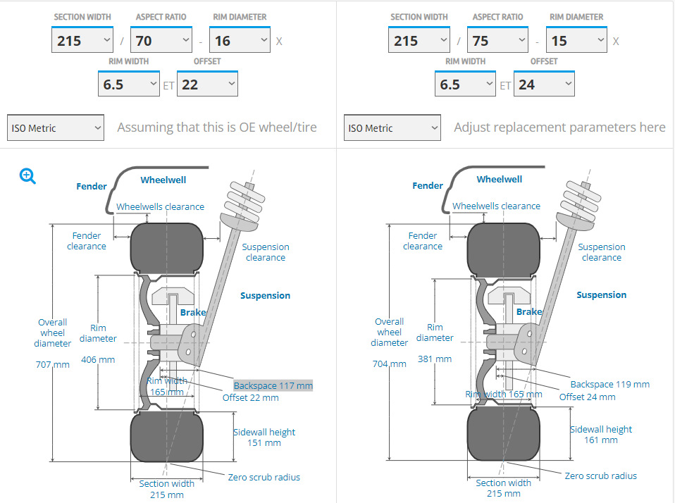

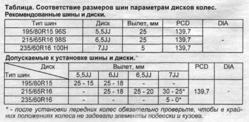

Это таблица для грантвитар, они с расширениями, там вылет другой, на трекере будут торчать наружу. Надо смотреть от Эскудо, он без пластиковых расширений. На него штатные R16 6.5j et22 139.7x5 R15 5.5j et22 139.7x5 — это штампы
Все штатные размеры в таблице. Трекер, Эскудо, СГВ, Витара и Леванте. Других не было размеров, что с уширителями, что без них. У меня без уширителей Витара, с завода шла на дисках R16 6,5JJ ET25

Странно, параметры не критичные. Блинчика 5мм должно хватить.
Шинный калькулятор не даёт точную форму обода. Поэтому не всё зависит от параметров диска. Не всегда можно доверять шинному калькулятору.

ну да 5мм должно хватить. поставил бы проставки, но так как менять на R16 собрался то смысла нет. А зиму я на штамповках оставлю.
Широковаты. Через проставку ставить надо.
я планирую менять на R16.
надо только подобрать правильные размеры, чтоб нигде ничего не задевало

+24 вылет-эт больше к нивам, уазам. Например на грандвитарах максимальный, вроде, +22 был, если не ошибаюсь.
Ошибаешься ;) 15"-тые шириной в штате были 5,5, но вылет +25
ET22 штатных вылетов не было на кругляшах.
всё так
ЕТ5 и ЕТ25 на СГВ
на Трекере малыми партиями ЕТ15
это всё
но нам и от Витары подходят
если ставить не от Сузуки, то играет ещё форма диска.
Если ты про эти, то они R15 6J, но вылет у них так же +25
у меня такие были, кстати он китайские.
но я про версию ZR2 с расширителями арок, там как штатные, только без ямок…
Они тоже +25 R15 6J
значит я ошибся.
Да, прошу прощения, действительно 25.
ЕТ22 на Джимни, если опять не ошибаюсь.
